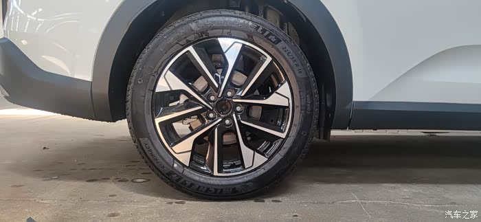

19寸轮胎有点像花瓣.18寸的不知道怎么形容.19寸的一级车是铝合金原色,要二级车以上才有钻石切割.整个车身肉眼看上去差别不大.这个就要以个人审美决定因素了.

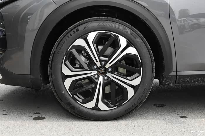

19寸轮胎用的是固特异御乘二代 规格 205/55 速度等级 V 优点.省油

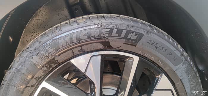

18寸轮胎用的是米其林聆悦系列 规格 225/55 速度等级 V 优点.静音
两者都是大品牌 主打功能不一样.

19寸轮胎因为是205的胎面被吐槽面条胎.但是在各种测试中的成绩却非常的好,而且19寸有主动进气.散热更快.理论上讲刹车盘寿命更长.
18寸轮胎目前还没见到有过专业的测试.可能是我不知道.但相信米其林这三个字也不会差.

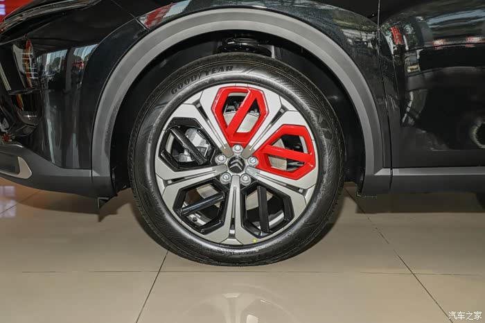

19寸后期改装轮毂更方便.尺寸更大.轮毂是7J的,最大可以更换235.245宽的轮胎.不过会增加一些油耗,而且19寸轮毂上面的主动进气也可以更改颜色.更具改装性.已经提车的车友已经有了很多的19寸轮毂的改装方案.

目前19寸的原厂轮胎网上还是比较少见的.购买比较不方便.但是官方补贴优惠后价格是747元一条.优点就是价格适中. 缺点就是如果需要更换.可能要等.但是上面也说了可以用其他规格的轮胎.先暂时替换使用.理论上讲也不会耽误时间,建议还是上个备胎.
18寸的轮胎规格比较常见.遇到突发情况.可以随时随地更换.但是要换原厂米其林的可能价格会贵一点点.价格在1100元左右.

现在总结一下前面我所分析对比的结果..我个人建议是上19寸轮胎的,理由是这一年来,已经提车的车友 没有因为这个轮胎性能来吐槽的.说明得到了认可.19寸改装案例多.更多改装可能性.更大气.更换价格便宜.而且销量上去了.相信4S店就会备货.
