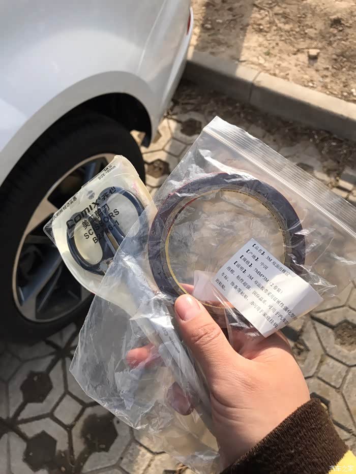

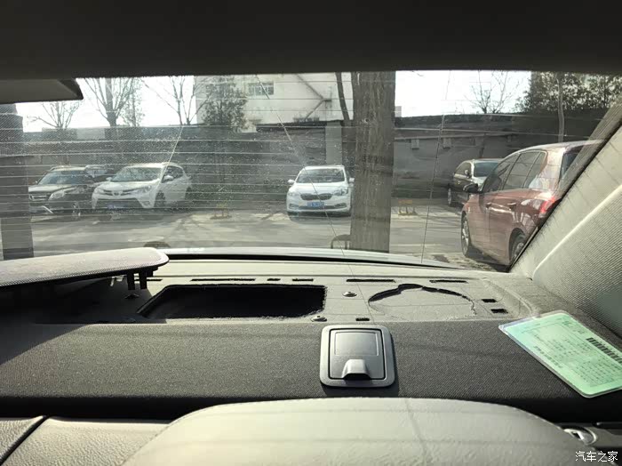

玩音响的朋友都知道低音炮,其实A4后排音响就是一个低音炮,发生共振原因主要是因为低音炮震动过大,音箱罩与接触面之间有空隙持续震动发出持续的噪音。知道原因后咱们就拆开看看其内部构造,工具3m双面胶,剪刀,一张卡片
剪刀,双面胶

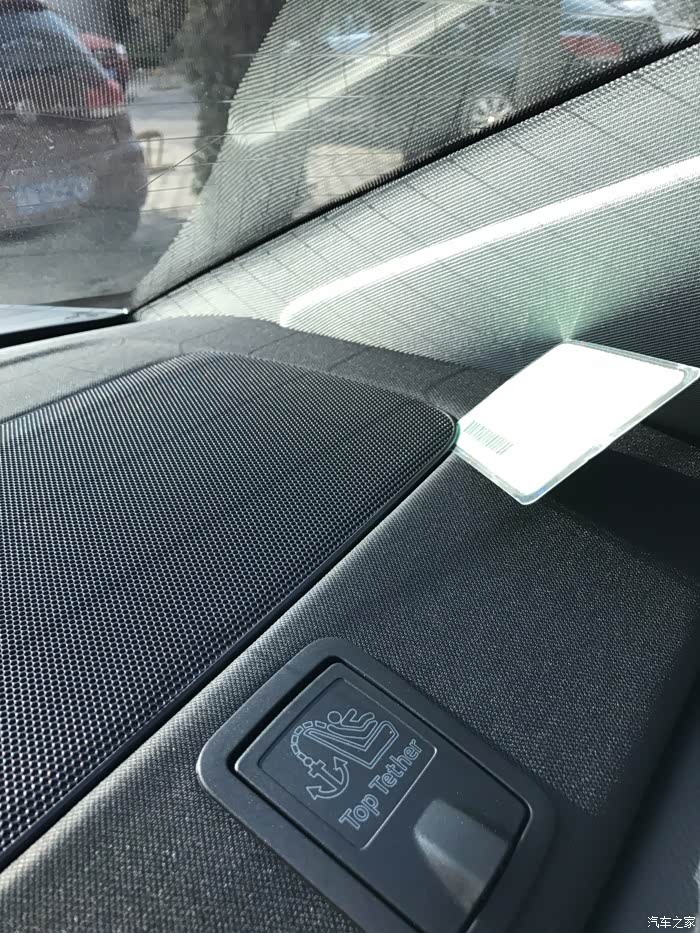

开启位置

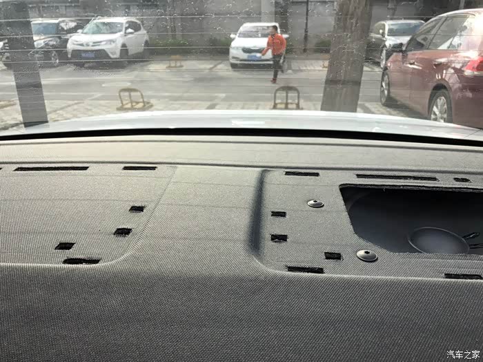

其实就只是一个罩

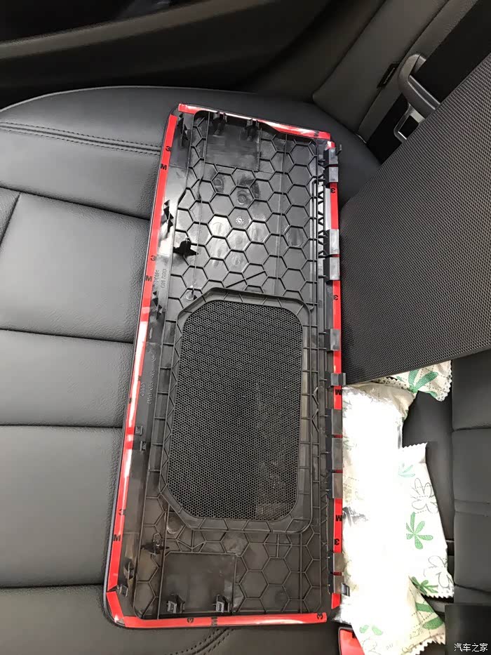

四边都贴好双面胶,红面不揭掉。

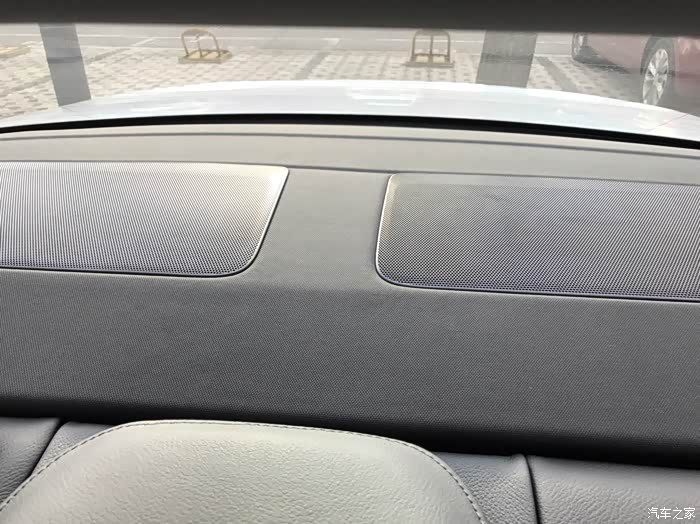

两边都要贴,贴完收工!
再也不怕噪音了!
