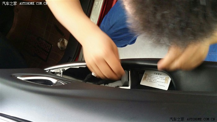

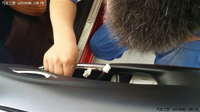

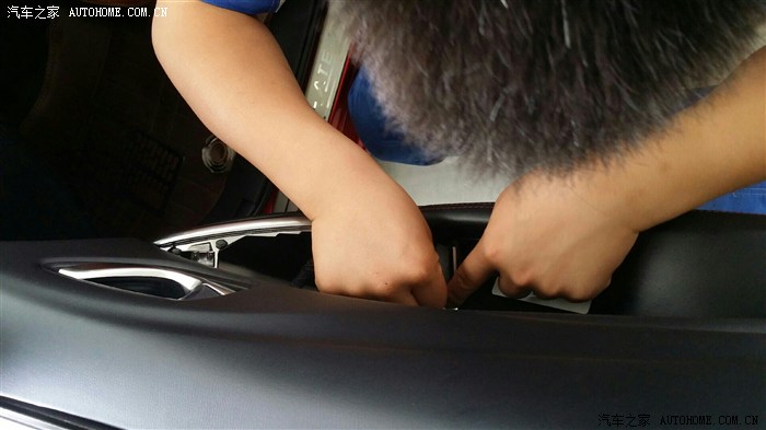

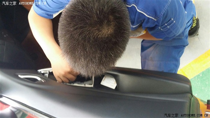

今天去4s参加爱车养护沙龙(和一汽大众的爱车讲堂一个性质),有保养代金券送。结束之后客服经理问我车子有什么问题没,我说还是音响干扰,别再给我说耐心等待了,我等了好久了。经理自己都笑了,说,确实需要继续等,不过挺说已经有解决方案了。然后他说,这次既然来了,再给您解决个问题,有客户说门板共振,我们已经修好了,也给您处理一下吧,由于我在论坛看有网友反映过这问题,所以就答应了。
现在说重点,说是处理,其实就是在按键模块周围填满蛇胶,防止共振,大家可以看图,有此类问题的车友可以去店里让处理下。
