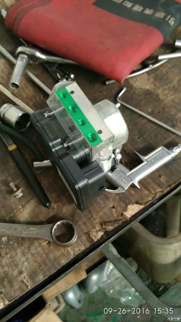

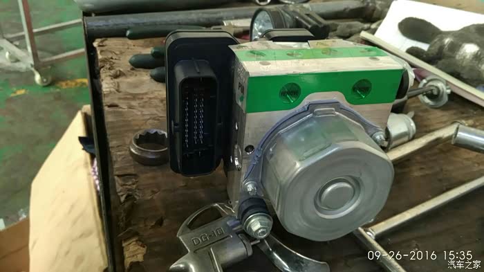

首保之后,开始出现问题,起步车子踩油不动,再深踩突然又串出去,然后某天倒车,刹车突然把我的脚顶起来,变硬踩不下去,马上大力死踩刹车拉手刹!接着某天+某天+某天停侧方位又是这样,倒车或挪车越窄的位置越容易出现刹车变硬!然后某天正常行驶ESP故障灯亮了,检查结果传感器故障,需要换ESP总成!

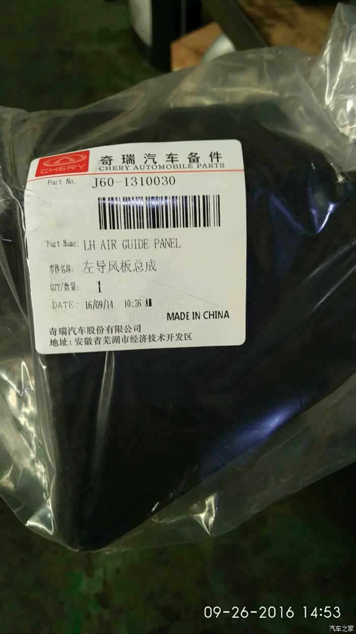

踩油不走的问题,厂家让我装一套导风板总成,说是艾5技术改良的产品,我不愿意装,我说:你说艾5,7月之后的车都装有,那你找一台全新没上牌的来我看看,我看了8月份产的那批车,确实装有,我无言以对,而我的是7月底产的确实没装有!大伙可以看看自己的车8月之前产8月之后产的车有没有!装了之后油门响应确实灵敏了很多,踩多少有多少!

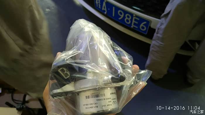

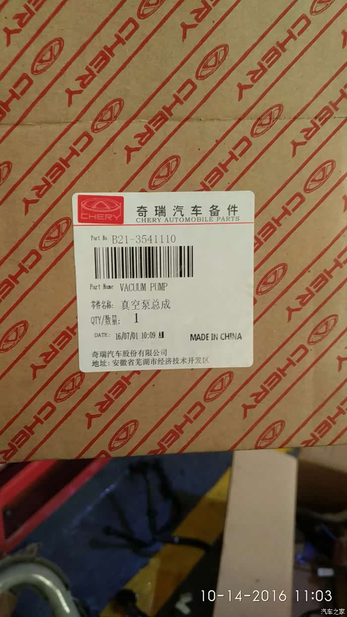

装气泵的时候,我办事去了,没得拍下安装的照片,遗憾…装完用车一天,目前没发现变硬问题!

ESP总成

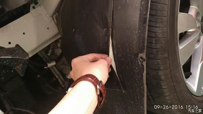

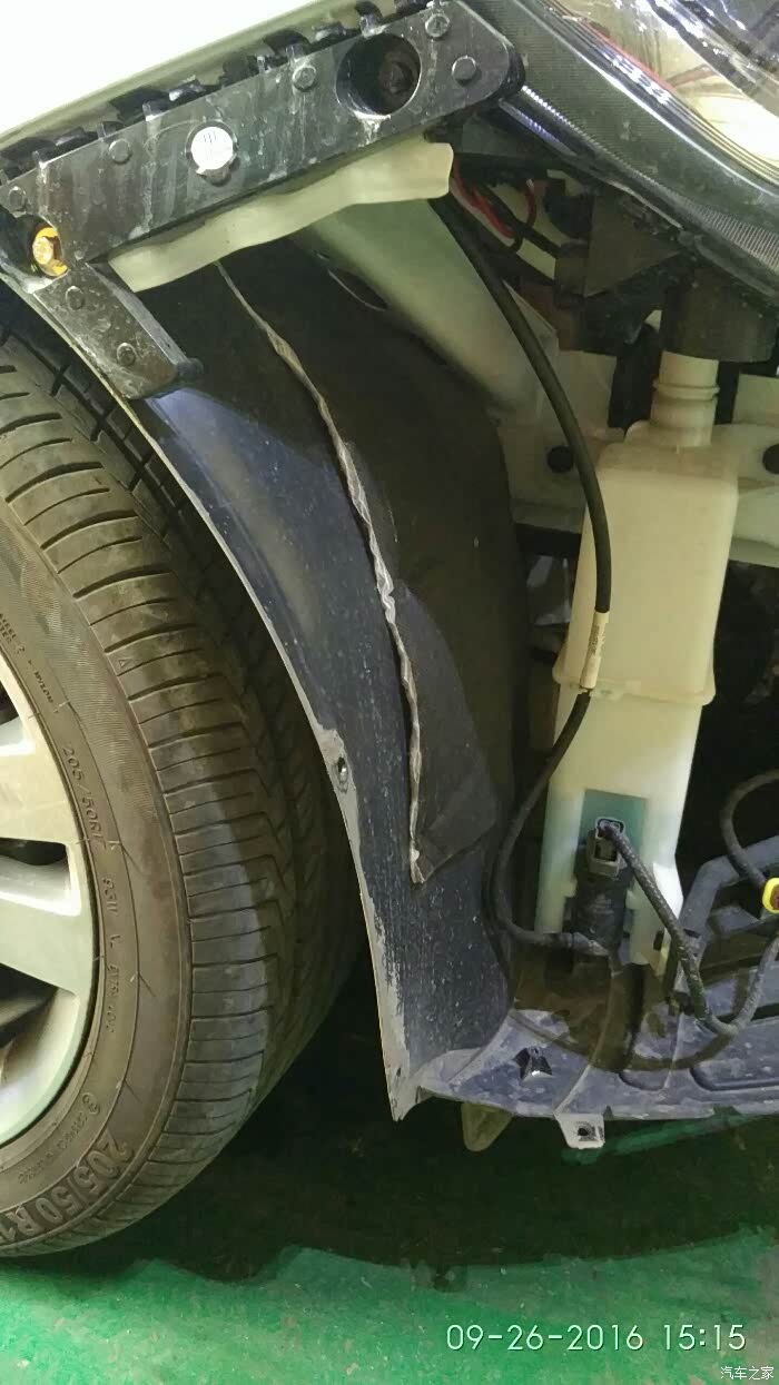

艾5厚道,轮拱还有棉,许多合资车都没!
真正的棉啊!
装导风板
装上左右导风板
没装导风板之前

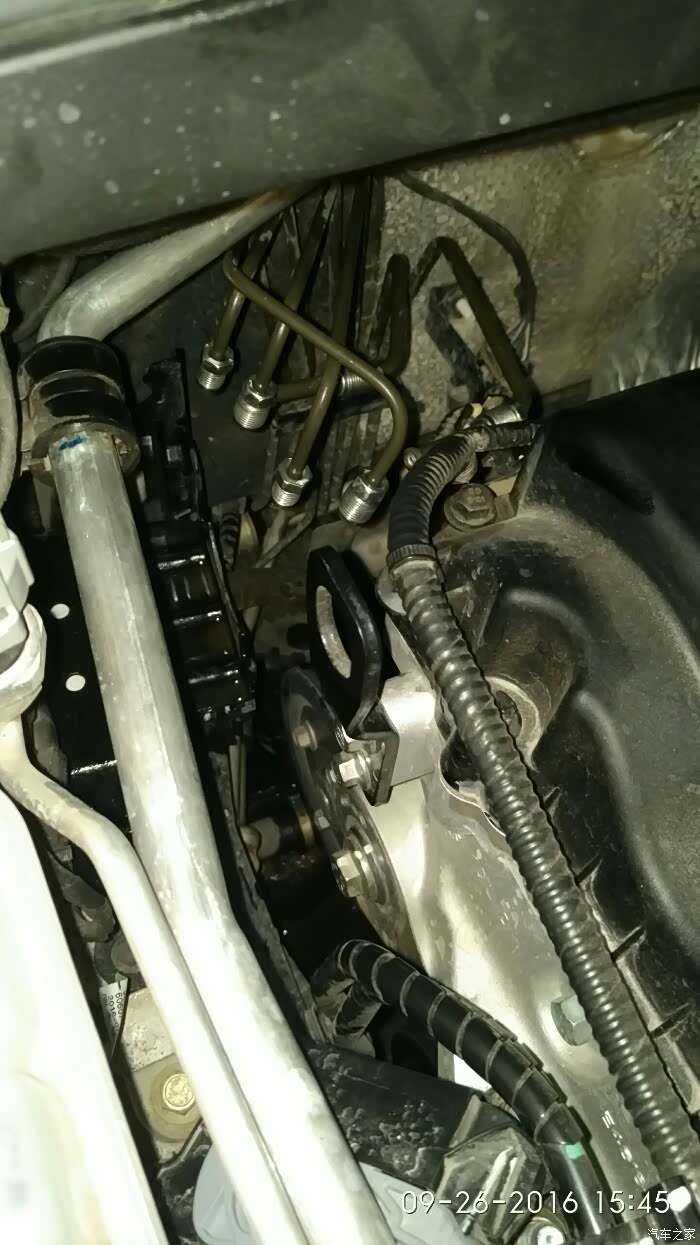

ESP总成
拆掉坏的
装新的

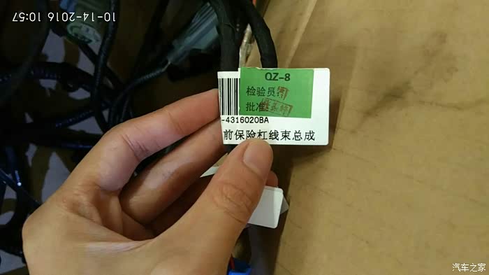

前线术
看文字吧

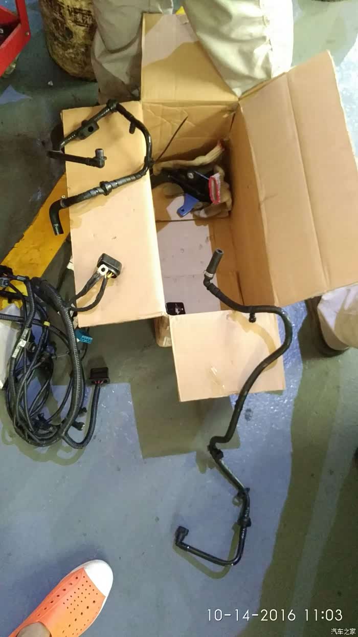

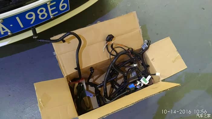

应该是气管之类的

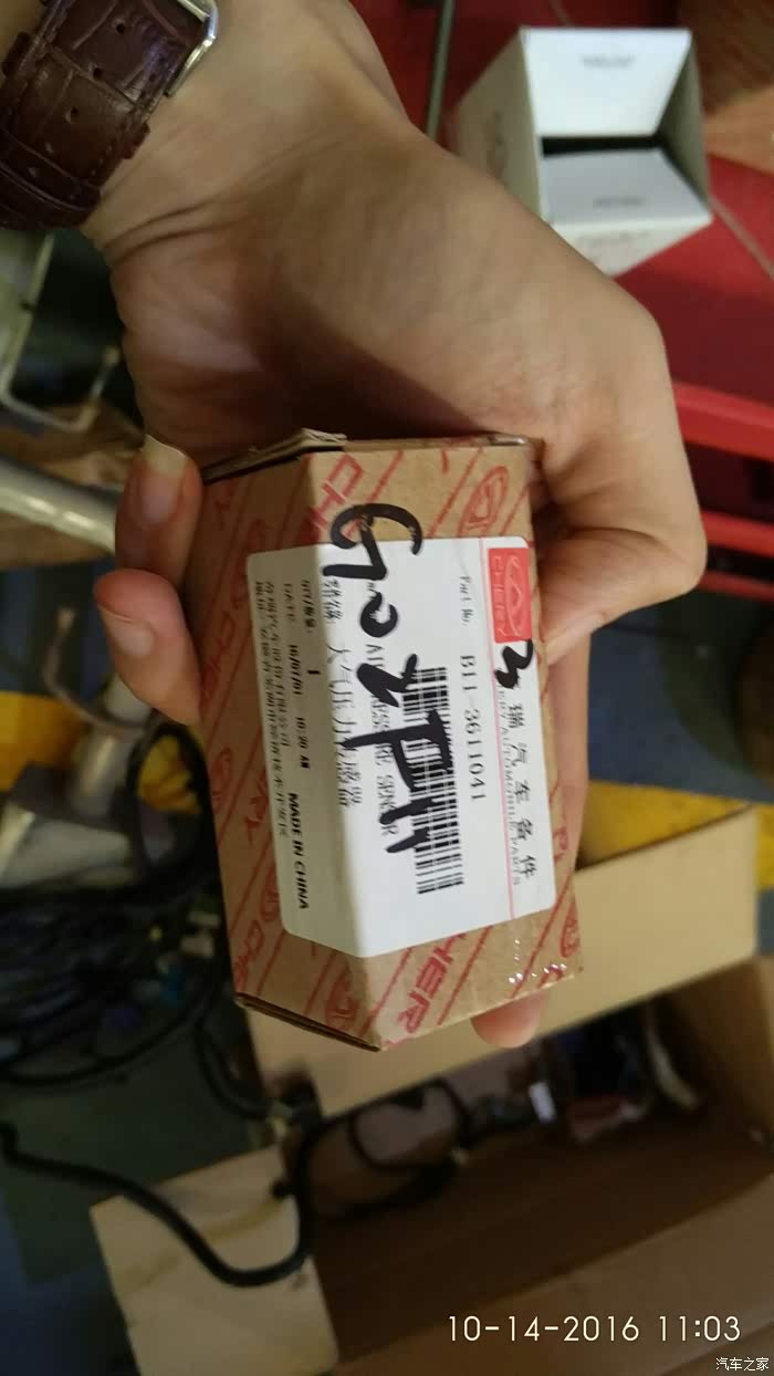

解决刹车变硬,多加一个泵
看文字吧!
气泵
