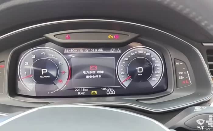

3月13日中午,北京的丁女士驾驶奥迪A6 Allroad车型行驶到四方桥附近时突发电力系统故障,行驶途中整车断电,目前已送至一汽奥迪4S店进行维修。故障诊断为48V电机系统损坏,但电机缺货,具体更换时间待定。

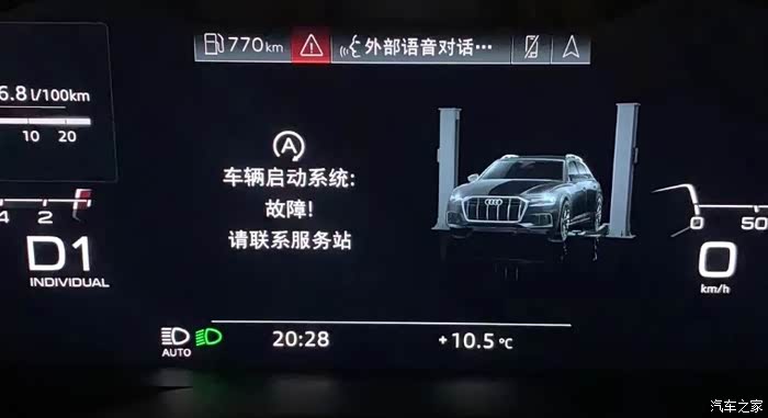

杨先生告诉笔者,车子刚买完半年后,入冬就出现了第一次缺缸,具体表现为点火启动后抖动,启停、自动滑行功能故障。去4S店检查,被告知4、6缸偶发性失火,节气门开度大导致的喷油问题。清洗了油路和喷油嘴后,故障码消失,但就在当天处理完准备交车的时候,故障灯又亮了,随即按照之前步骤又来一遍。两天后,故障灯竟然再次亮起,后续发动机故障灯频繁亮,4S店称没有什么好的办法,只是反复进行之前的清洗油路、喷油嘴。

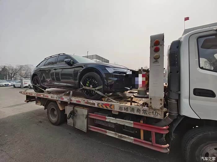

“买车的时候我特别看中车辆独有的‘自动滑行’功能,结果因为缺缸问题导致该功能直接失效,坏了修,修了又坏,无限循环我都快崩溃了!”杨先生说,更危险的是,2022年3月2日,购车一周年,车子差不多跑了4万公里时,48V电机出现故障。当时,杨先生正行驶在东南五环和京哈高速交叉口附近,行驶中突然提示电力系统故障,随后悬挂系统、四驱系统、灯光系统等几乎所有故障码报了一遍,方向盘助力逐渐消失。幸亏杨先生及时出了高速,停在路边才没酿成大事故。车辆熄火后,再无法点火,杨先生只好找了拖车送去4S店维修,想申请代步车但4S店回复没有,“我后来只能自行离开。”杨先生苦笑着说,“唯一值得庆幸的是,我的车是第一批坏的,那会换电机没怎么等,大概两周修完”。

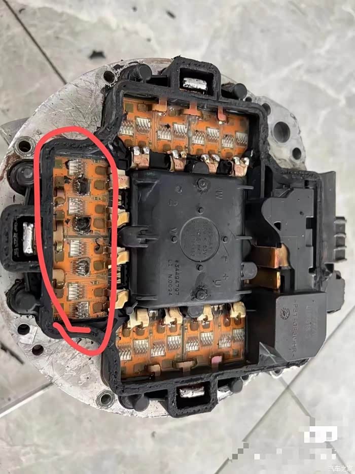

无独有偶,杭州的钟先生(化名)也有与杨先生同样的遭遇。钟先生于2021年1月购买了奥迪A6 Allroad,次年12月即发生了故障。钟先生告诉笔者,“车子坏的前两天,先是提示发动机缺缸,因为在湖北出差,我就去了一家当地的4S店。由于故障原因不明,店方先清洗了喷油嘴并消除了故障码后就让我开走了。结果过了两天,我在路上正常行驶时,提示电力系统故障随即仪表盘全黑了,我赶紧靠边停车,之后车子也启动不了了。”随后钟先生自费找了拖车到之前那家4S店再次进行维修,4S店检测结果是48V电机烧了,需要更换,两个月后新电机才能到货,车子也要一直放在4S店等。

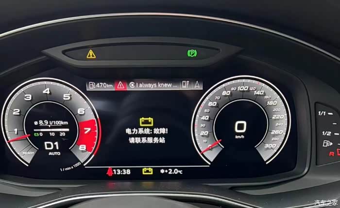

北京的车主张女士(化名)与前两位车主的车型不同,但同样遇到了48V电机故障问题。张女士于2019年购买了一辆奥迪A7 3.0T,2021年9月24日,张女士察觉到了车辆异常。她说,那天先是尾翼控制报了故障降不下来,电脑显示电力系统故障、自动启停故障,我逛街回来发现无钥匙进入也失灵了,回家半路空调A/C制冷也不工作了。当时联系了4S店报修,因为车还能开,就约了第二天修车。结果25号准备出门修车,点火启动的时候就感觉异常抖动,刚上三环到三元桥附近时,故障码就全亮了,方向盘助力也没了,电脑提示马上停车,我刚停下车就全车断电,无法启动了。万幸当时路上车不多、车速不快,要不结果不堪设想。
随后,张女士自费找拖车将车拉到4S店,4S店回复电机坏了但问题原因不清楚,因为车辆未出保,可以免费换件,但48V电机没有现货,要等配件。张女士很气愤,“我本来十一要跟家人出去玩,结果车突然在路上断电,这太危险了,哪还敢开车带家人出去?4S店说配件要等一周多,代步车也没有,我还得自己打车回去。另外,4S店说保内可走索赔免费换电机,但出保的话最多走特殊赔偿,工时费还需要自己承担。”

如果48V电机损坏能更换新电机是“顺利”的,那郝先生(化名)就没那么幸运了。电机损坏后,郝先生可谓是既窝火又折腾。2023年2月9日晚,郝先生驾车行驶在五环路上,电机突然出现故障,只好叫拖车送到4S店维修。次日,4S店回复称店内没有新电机现货可更换,具体到货时间不能确定,只能把车放在店里等,代步车也提供不了。郝先生考虑用车刚需,急忙联系了另一家4S店,对方称可以先用其他车旧电机替换,等新电机到了再去换。郝先生遂去原维修4S店要求换店维修,原4S店拖了两天后回复称,也可以用旧电机替换方案,但对于新电机什么时候能到货依然无法确定。郝先生说,“无奈之下我在原4S店换了台旧电机,把车开走了,过了一周也没给我电机确切到货、更换时间。直到我在中国汽车质量网进行了投诉,4S店才给我打了回访电话,说在3月8号前才有一批货能到,让我先使用替换的旧电机开着等到货再来更换”。
