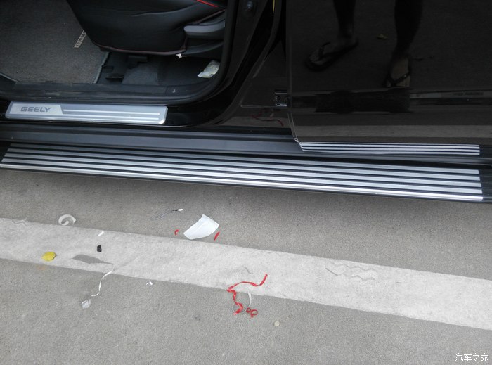

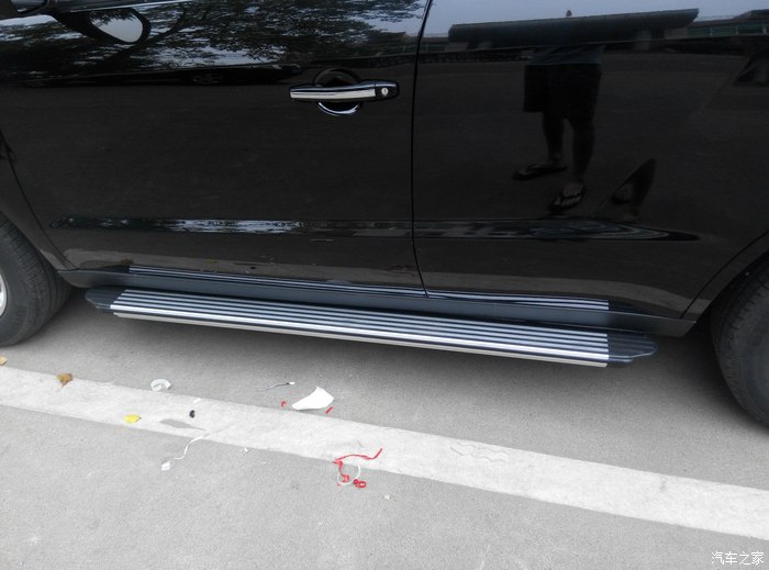

踏板装了后 感觉好看多了

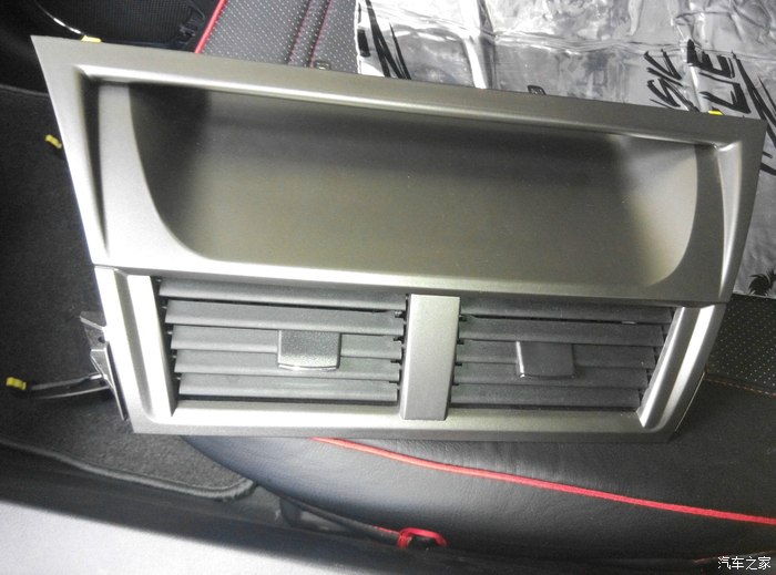

把左右空调出风口2颗螺丝擦下,出风口整块就可以擦下来!

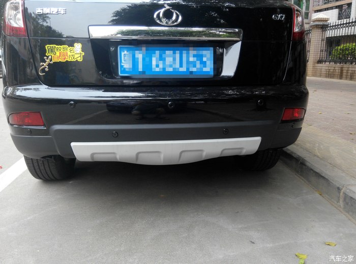

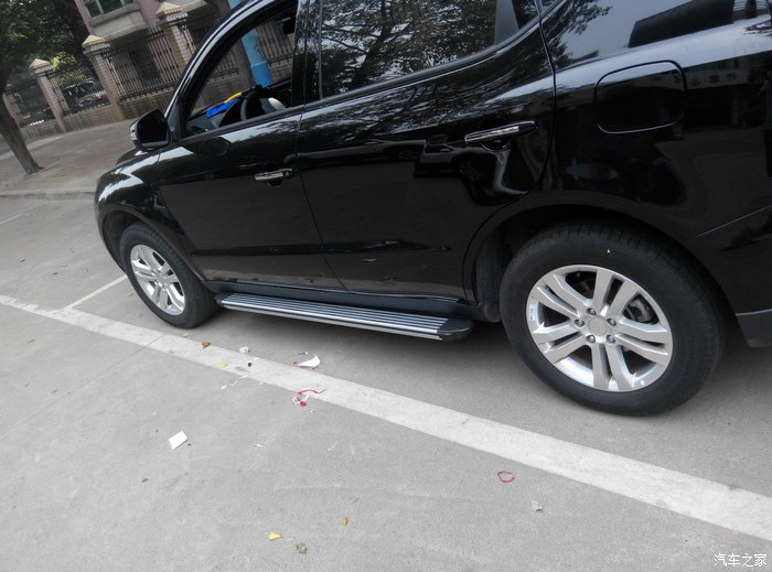

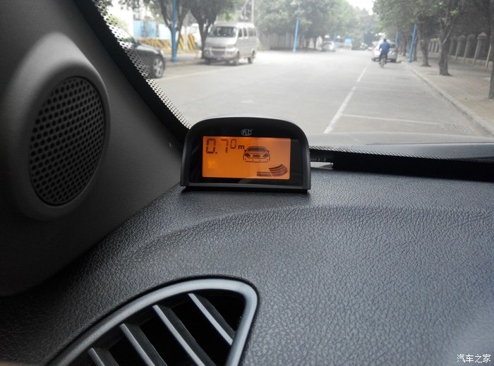

下面是汽配城装的踏板跟雷达一共750(500+250)。安装了雷达(后4探头)会报距离心里踏实了,主要怕撞到小孩
后面变成7探头
牛B 啊,如果一排7个吓死我..安装师傅在下面钻孔,底盘高雷达下面更好。
后面变成7探头

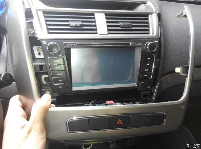

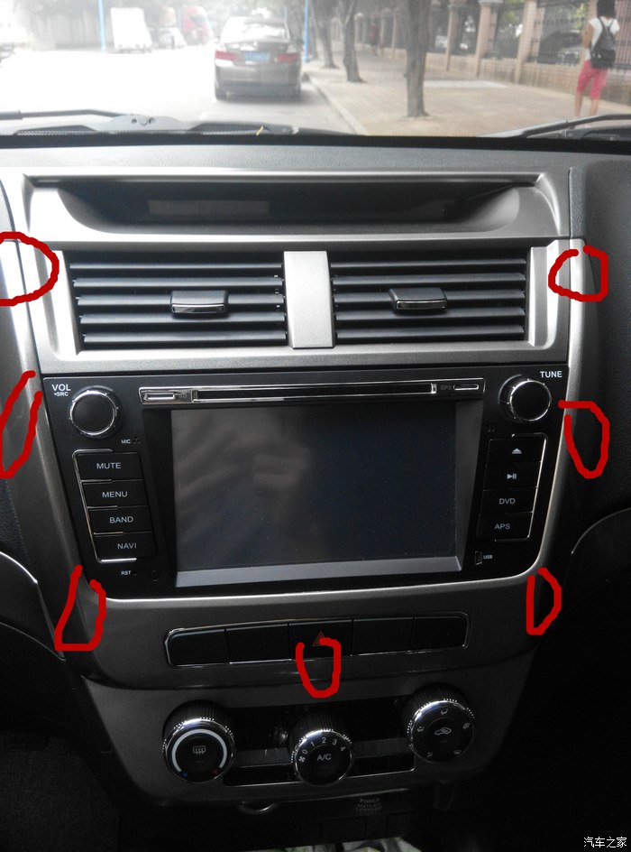

25号一早领悟了山东某技校拆机能力(也看了论坛的贴)

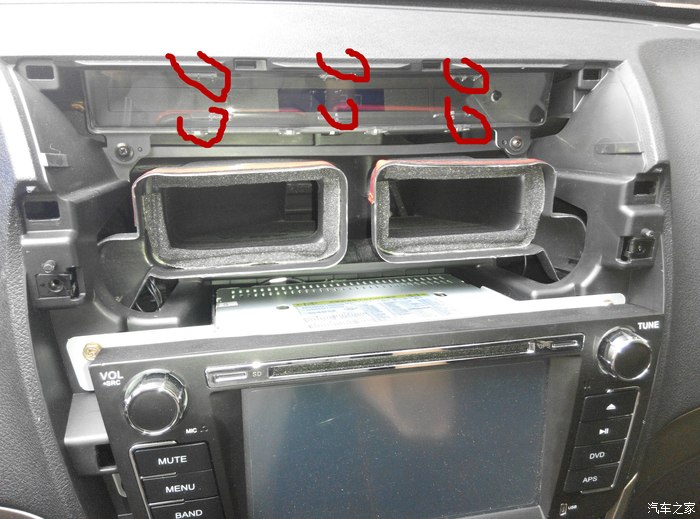

拆中控 (红圈是卡扣地方)用一字螺丝刀或者硬卡片撬开左上一个点 暴力一点很容易就拆开!!

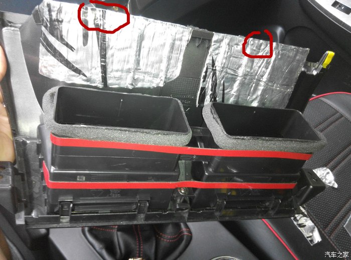

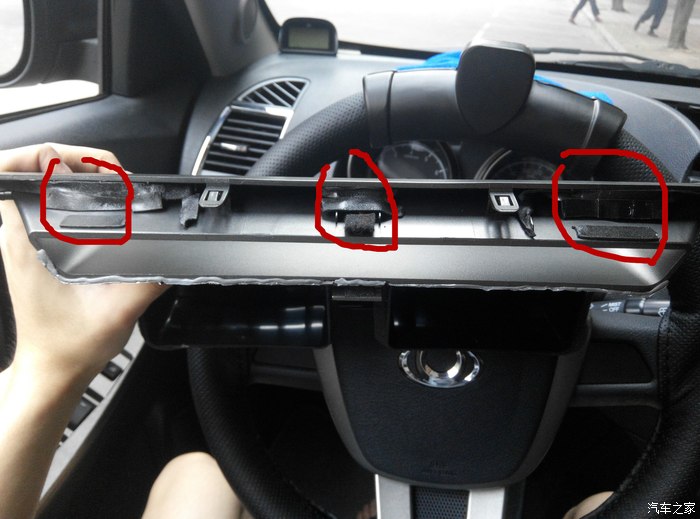

我没猜错的话,异响就是时钟这6红圈的地方跟出风口的挡板摩擦吱吱响!!注:红色的胶条是4S粘的 貌似没用!下面也看到!!

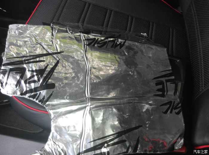

问朋友拿了块隔音胶贴,其实用3M海绵贴 平时的双面胶布也可以·~
红圈是跟时钟板交接处,我贴了一大块
红色条的是4S贴的。。。
红色条的是4S贴的。。。
3个红圈位置也是跟时钟板交接处,我放了4S的双面海绵胶贴 ,隔音胶贴那个貌似有点厚,怕贴了 装不回去!!
装回去 特意找了段非常坑坑洼洼的路 来回试了3次 大约5KM吧 外出办事走了差不多20KM也没有响过(平时路不好马上响),看了异响解决!!!!后期有待验证
