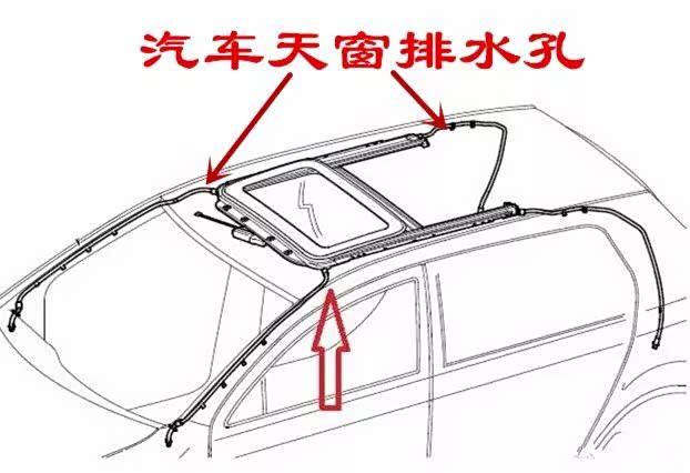

睿翼的天窗排水孔在哪里?谢谢

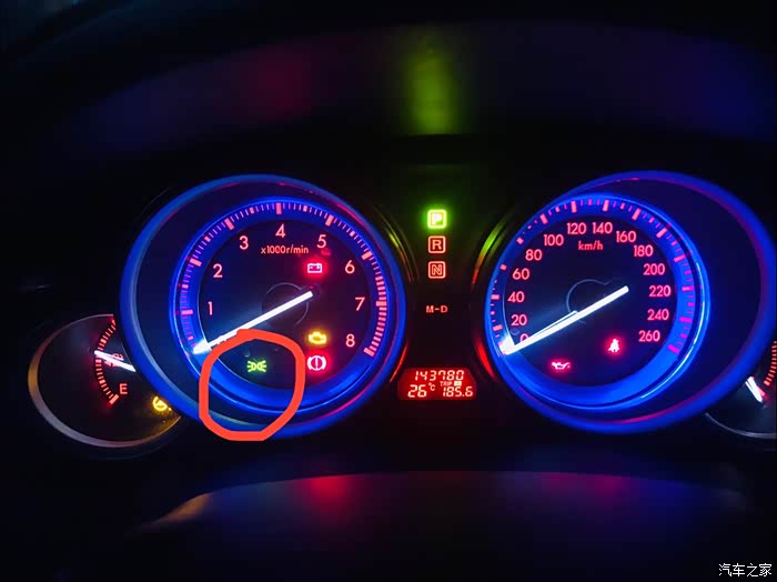

前几天下暴雨??结果后备箱按钮失灵,大灯关闭后仪表盘的灯还亮着
检查BCM,发现轻微漏水
晒了两天都好了

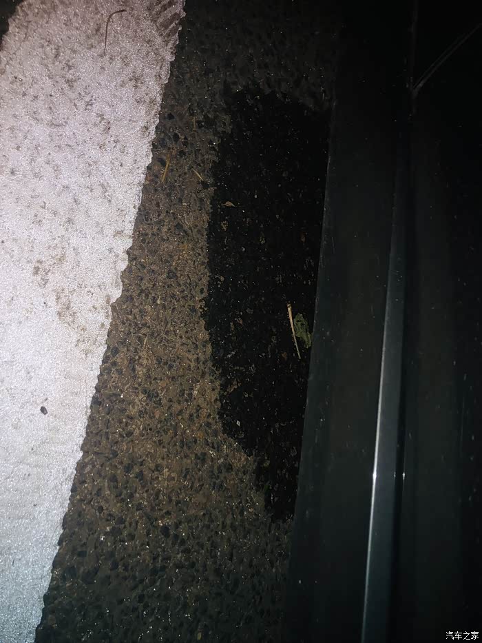

为了防止再次发生,在网上买了通天窗的刷子。结果找不到排水孔。
检查BCM,发现轻微漏水
晒了两天都好了
这个灯是哪个控制?几号?谢谢
估计是天窗密封老化了。大家也可以倒水试试
最后一个问题:是不是只有驾驶位的天窗下水孔堵了才会流到bcm?谢谢
