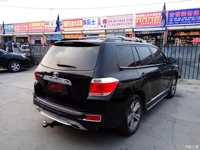

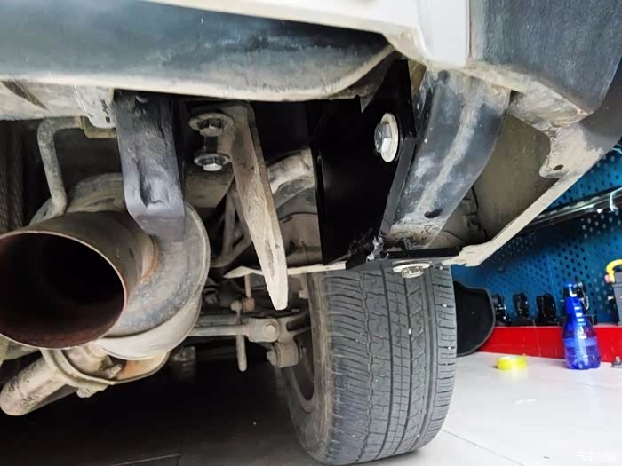

我的车买完以后就加装了锐博护杠,之后想加装拖车杠一直不成功,找了好几个改装店都无法在不拆掉锐搏护杠的基础上安装拖车杠,上周有幸联系到了一个比较专业的改装店对我的车后部底盘进行了测绘并定做了一套锐博护杠安装转换套件这才实现了锐搏护杠与拖车杠的无损安装,解决问题实际很简单,就是把锐博护杠固定头换下,然后将护杠安装至定做的角钢上,问题就解决了。

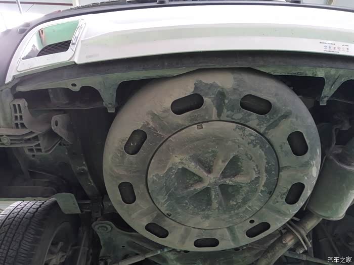

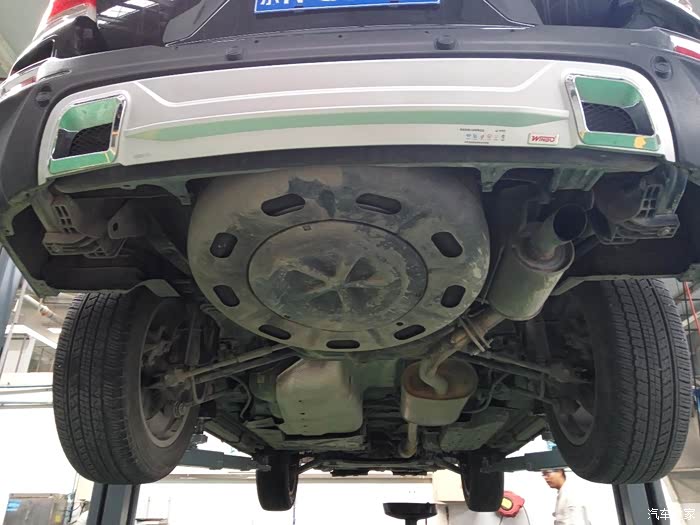

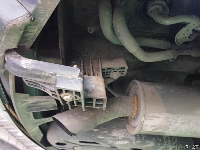

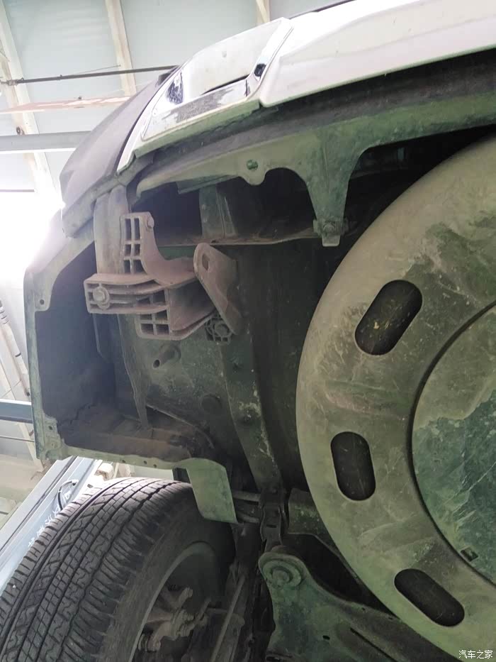

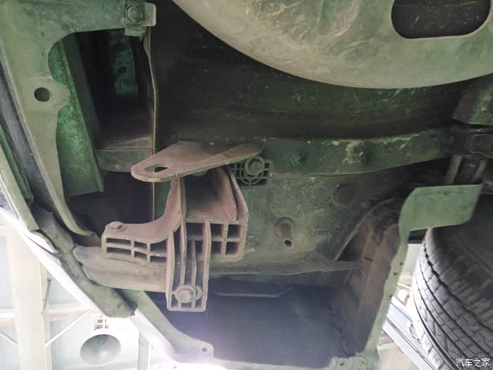

装了锐博护杠后,底盘的螺丝孔位都是被占用了,因此拖车杠是安装不上去的。必须拆掉锐博护杠才能安装。
锐搏护杠固定头
锐搏护杠固定头
锐搏护杠固定头占用了底盘螺丝孔位
锐搏护杠固定头占用了底盘螺丝孔位
锐搏护杠固定头占用了底盘螺丝孔位

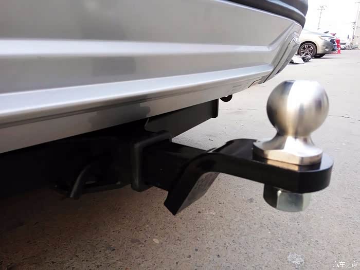

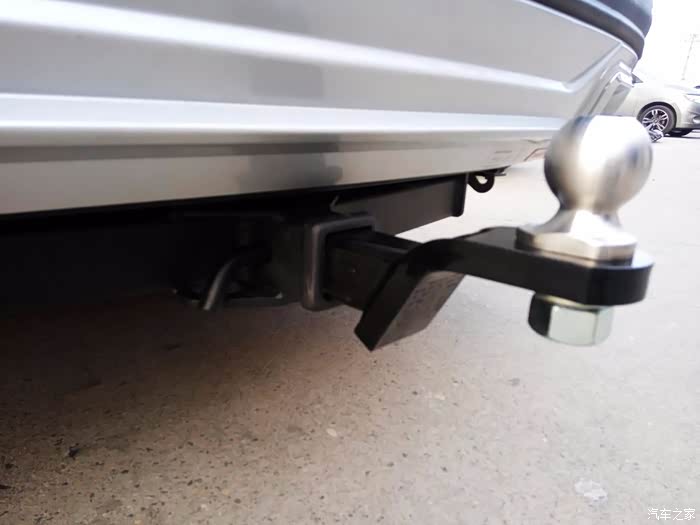

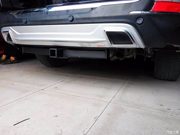

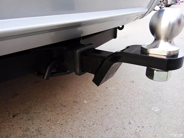

购买的拖车杠

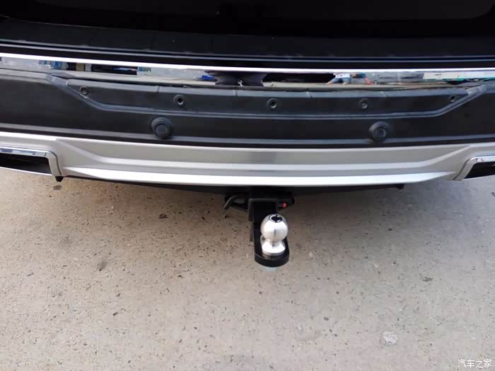

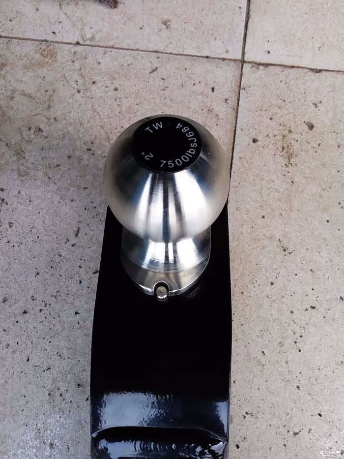

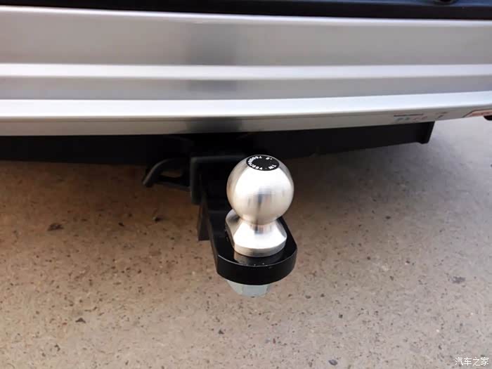

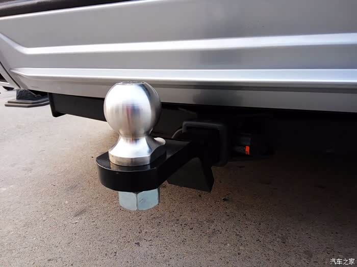

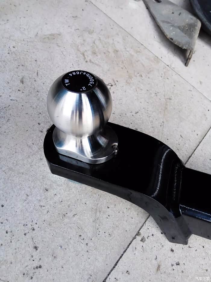

拖车球,不锈钢的不生锈

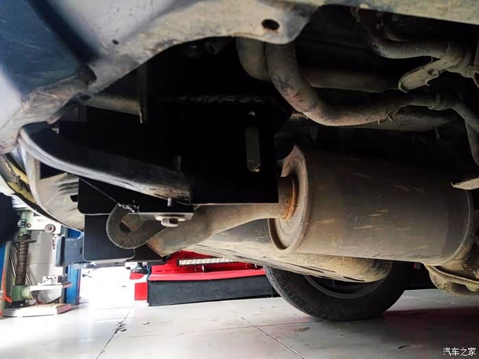

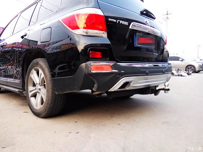

黑色钢板是店家定做的锐博护杠转换固定支架,因此解决了拖车杠无损安装的问题

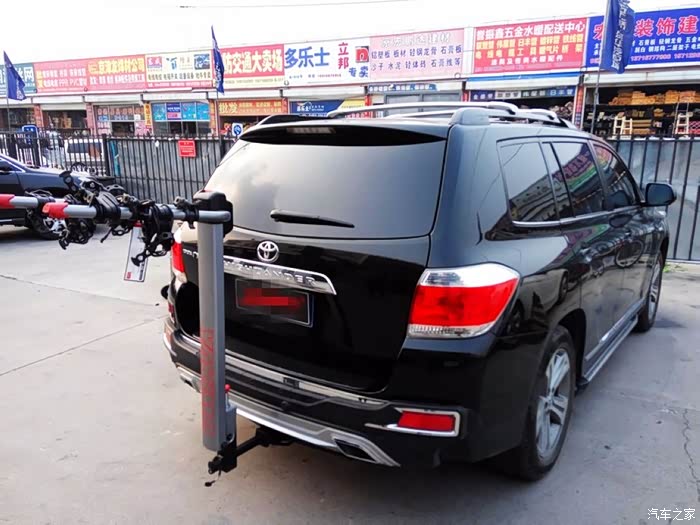

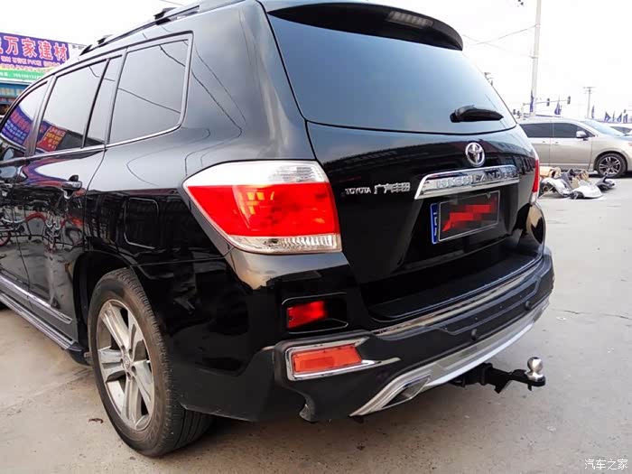

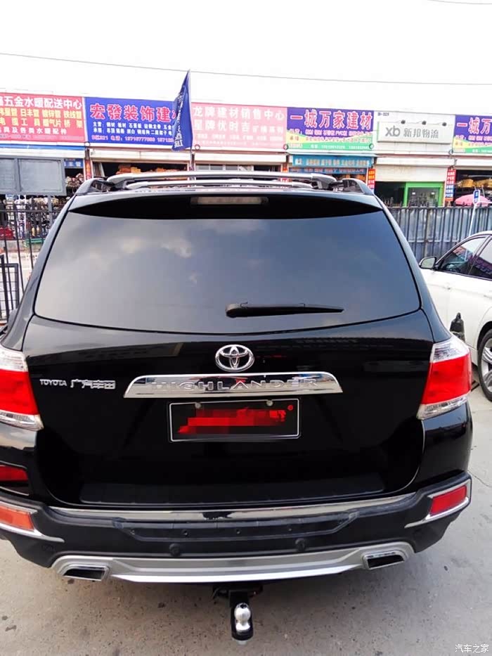

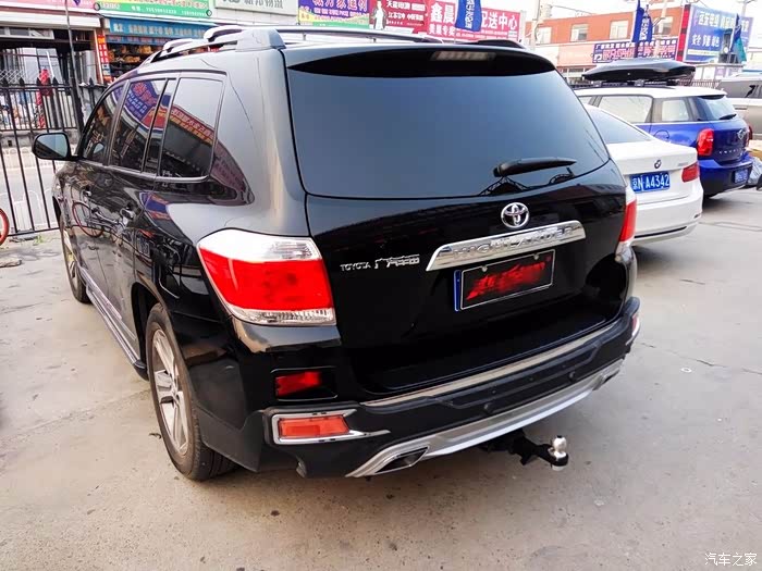

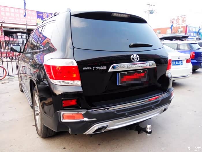

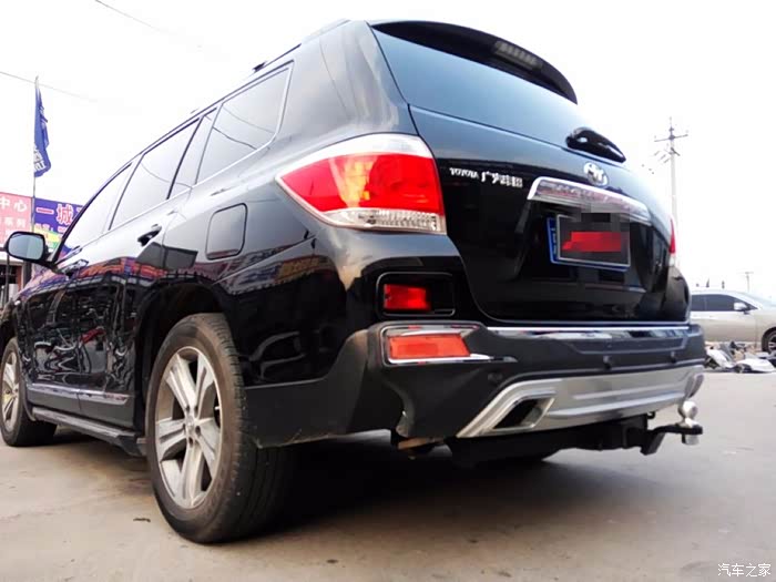

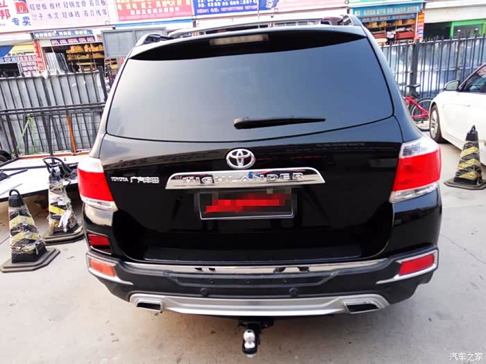

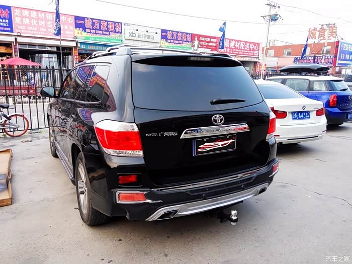

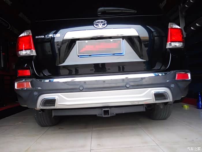

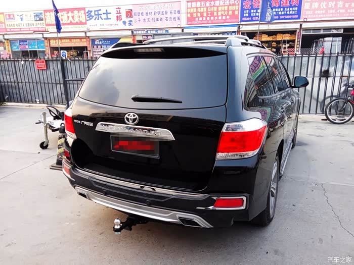

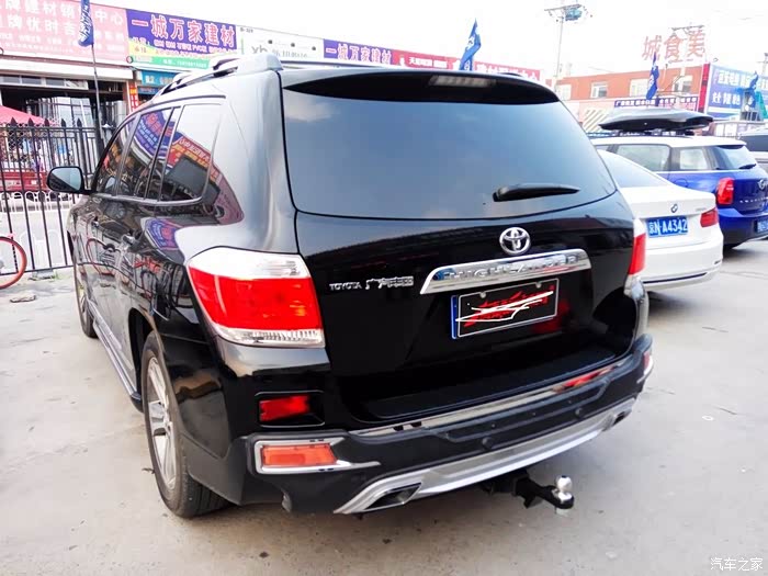

安装完毕的拖车杠
锐博护杠与拖车杠实现了无损安装,那是杠杠的结实

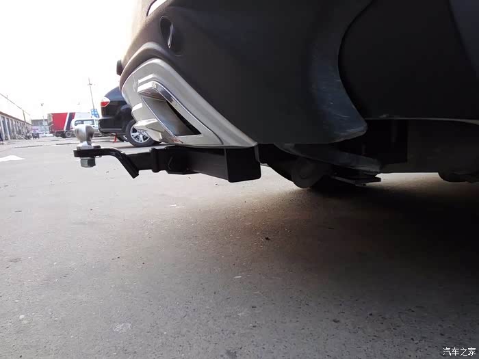

拖车杠上安装拖车钩的效果图,大家感觉如何

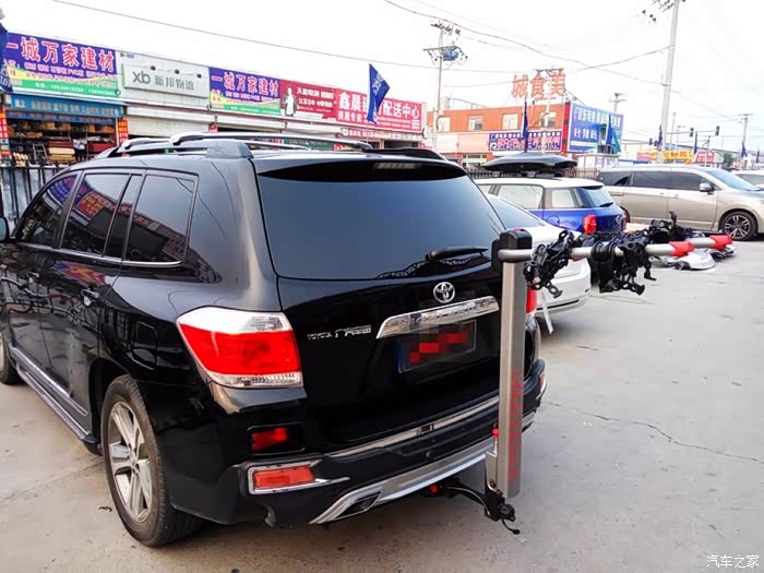

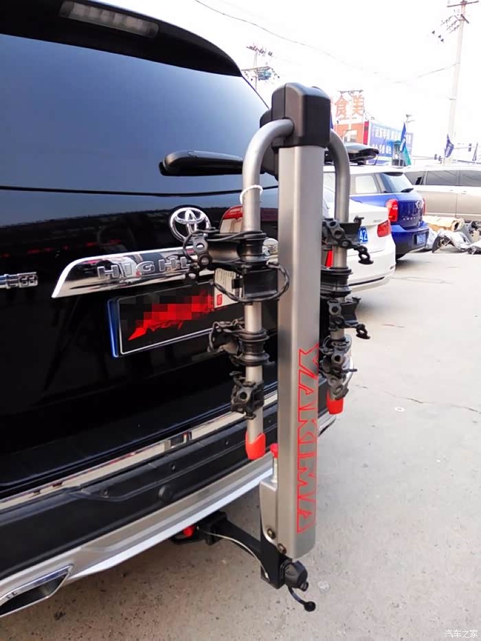

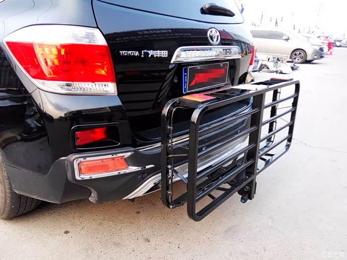

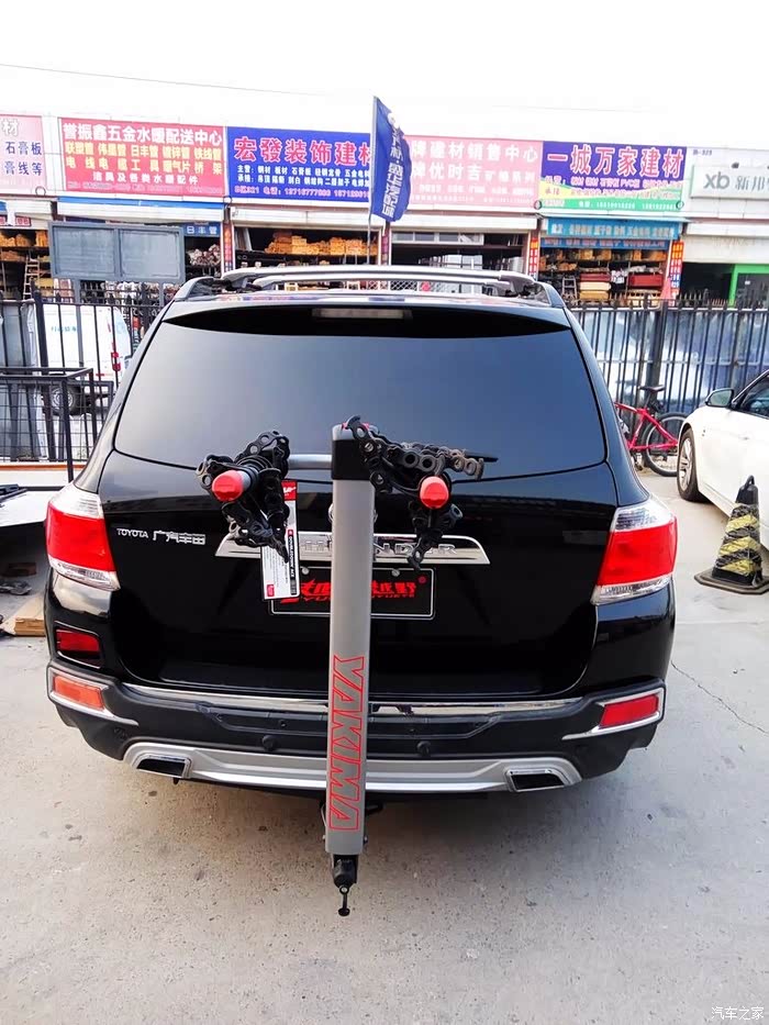

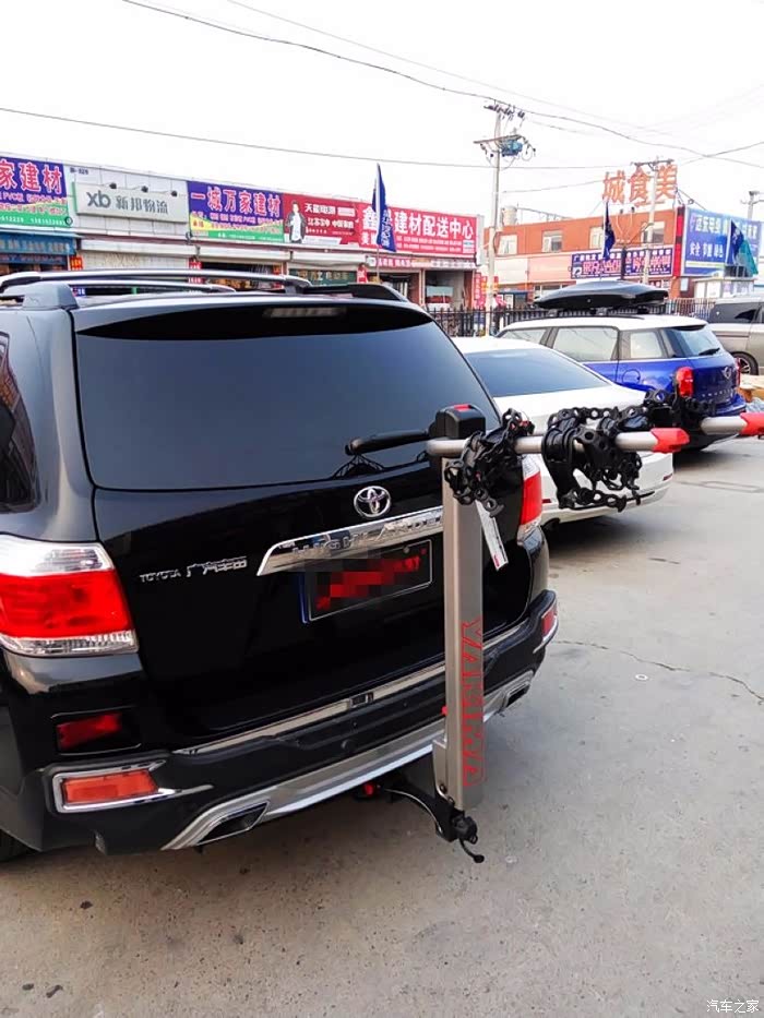

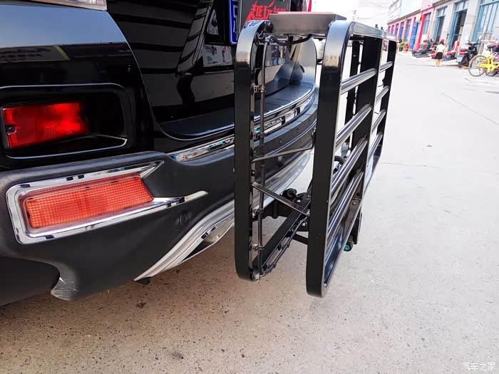

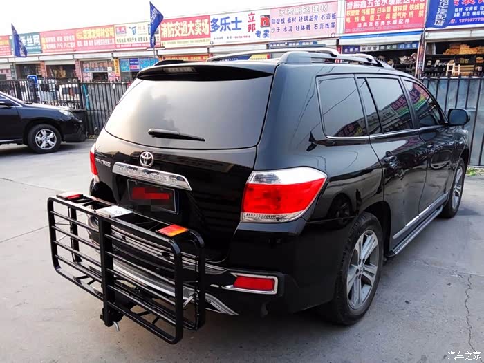

自行车拖挂架
自行车拖挂架
自行车拖挂架
自行车拖挂架
自行车拖挂架
自行车拖挂架

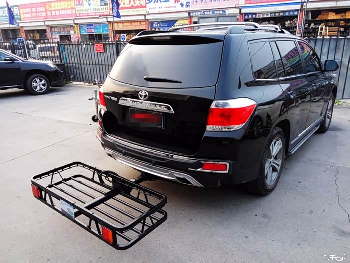

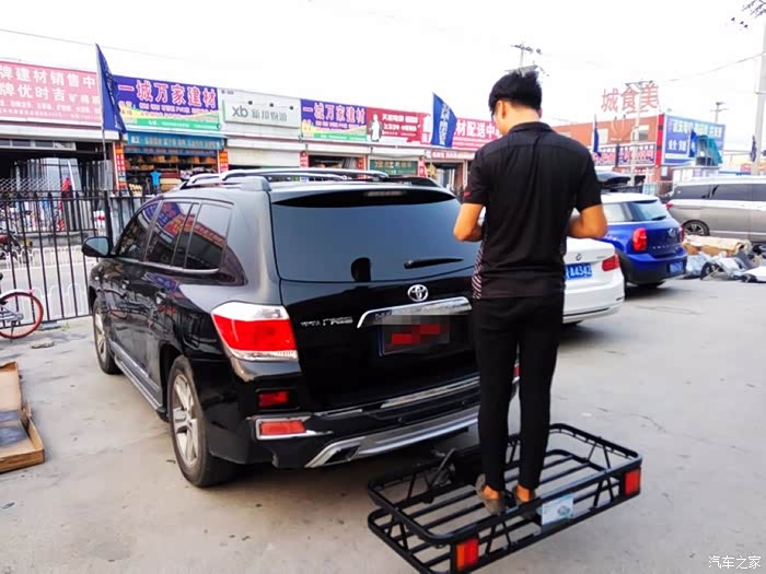

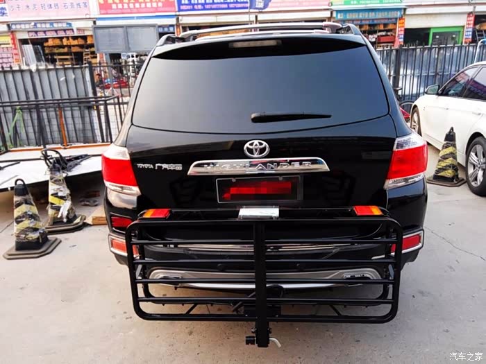

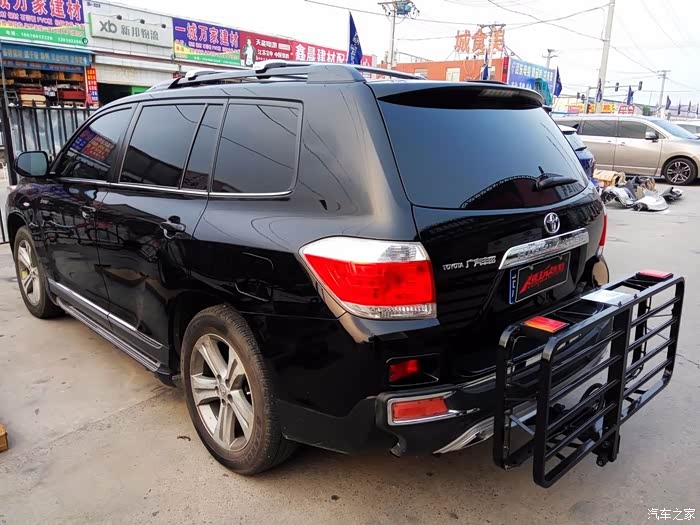

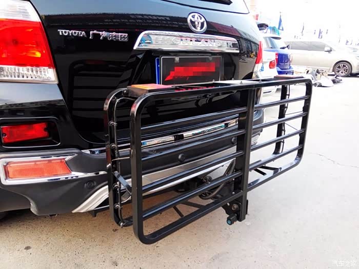

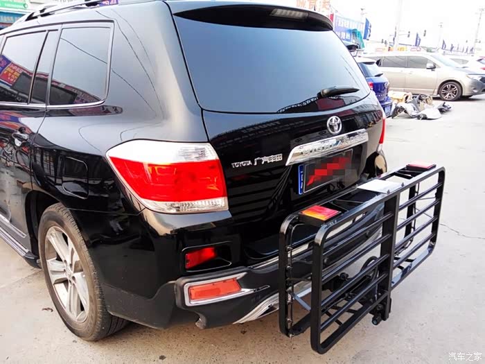

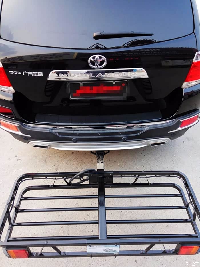

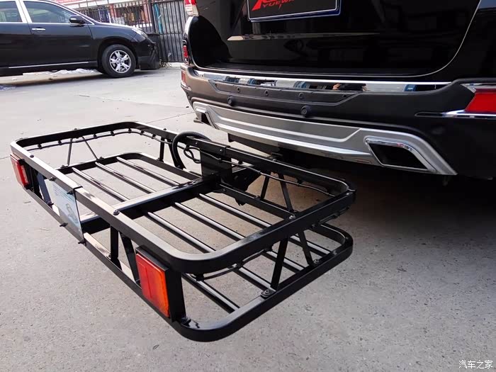

尾部行李托盘
尾部行李托盘
尾部行李托盘
尾部行李托盘
尾部行李托盘
尾部行李托盘

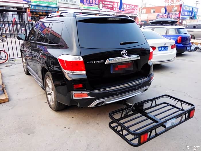

拖车钩效果图
拖车钩效果图
拖车钩效果图
拖车钩效果图
