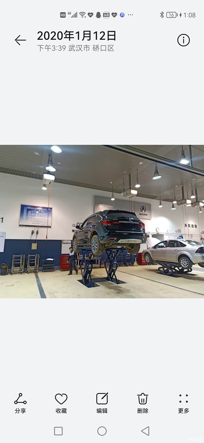

两年前的今天,还在武汉水立方免费保养。
两年前的今天,2020年1月12日,武汉封城前一周,在武汉黄坡敲定下这台MDX,距后来朋友说我们吃饭地方就在华南海鲜市场门口
。因为MDX还在保,人和车在武汉检查保养完,三日后离开。戏剧化的遇到疫情,挂着鄂A临牌讴歌藏在车库不敢开出来吓人
3月份才开出来挂牌。

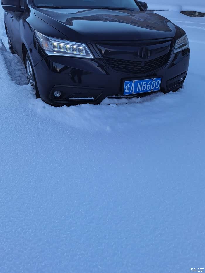

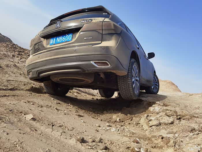

雪地是MDX最傲视群雄的,包括什么素车的山猫霸道酷路泽雪地歪歪扭扭的,都靠边站。遗憾的是大多数南方车友感受不到这个乐趣,欢迎冬季来西部自驾

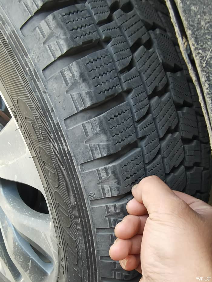

武士武功再强,也不能徒手抓狼。雪地胎就是雪地MDX的屠龙宝刀,要没它,MDX雪地上啥也不是。
