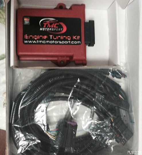

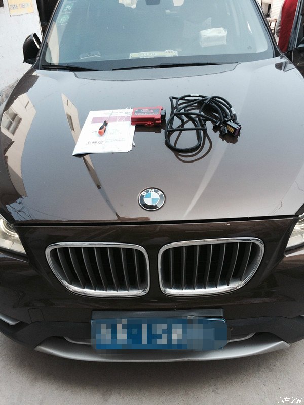

1.安装TMC三阶
首先:锁车5分钟以后,开始安装....

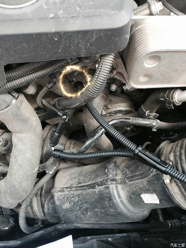

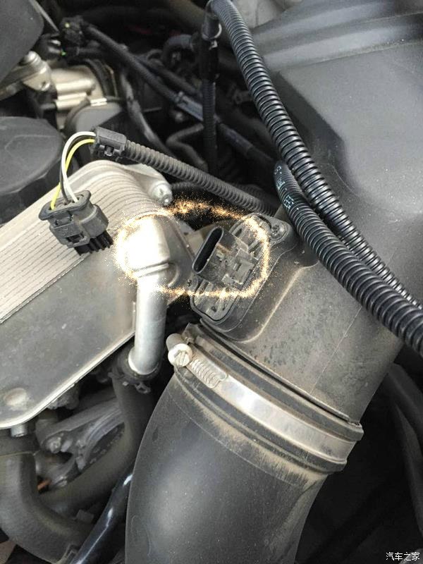

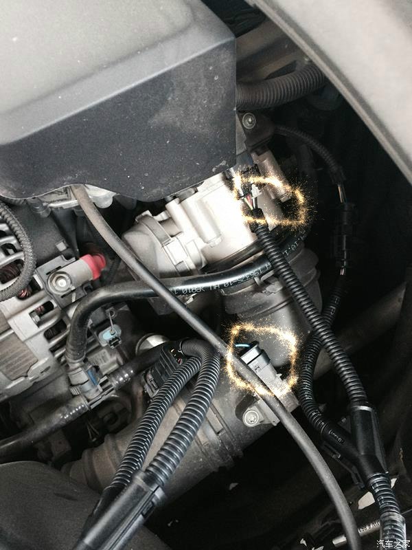

安装的话,总共4组插头,按照说明书操作,10分钟就可以安装好,这里我不做详细的介绍,
图中画圈的地方把插头拔了和TMC插头对插一下就可以了。

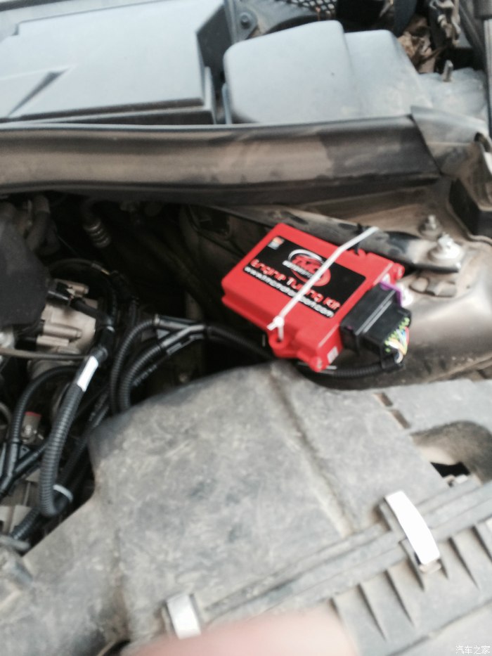

到此,安装结束...下面是固定TMC(其实只要TMC主机不要放在排气的地方就可以了,
没有固定的安装位置,因为TMC主机是耐高温耐腐蚀...
至此,TMC三阶安装结束,下一步,测试效果....

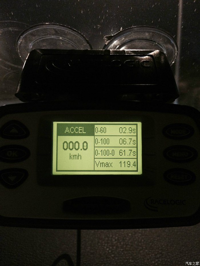

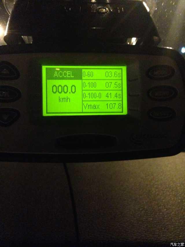

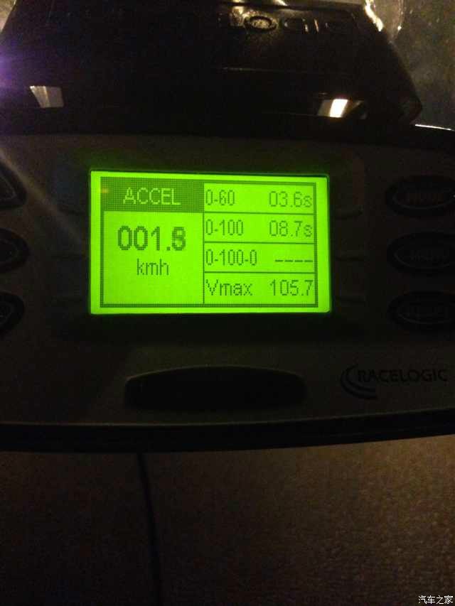

2.PBOX测试:0-100米急加速
a.0-100急加速...(D档开,关闭空调,关闭DSC稳定系统)
TMC调节8档成绩:7.5S
TMC调节0档成绩:8.7S
即正常急加速的时候开启TMC和关闭TMC成绩相差1.3S,对TMC二阶成绩比较满意....
2.0-100急加速(弹射起步:同时踩油门和刹车发动机2000转时候松开刹车 关闭音响 关闭空调)
外挂开启成绩:6.7S
而官方实测为8.1S(即为弹射所测)
此时可以感觉TMC二阶效果还是比较生猛...总体来说比较满意....

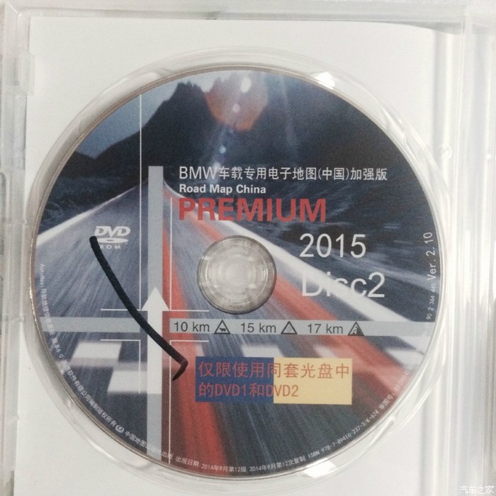

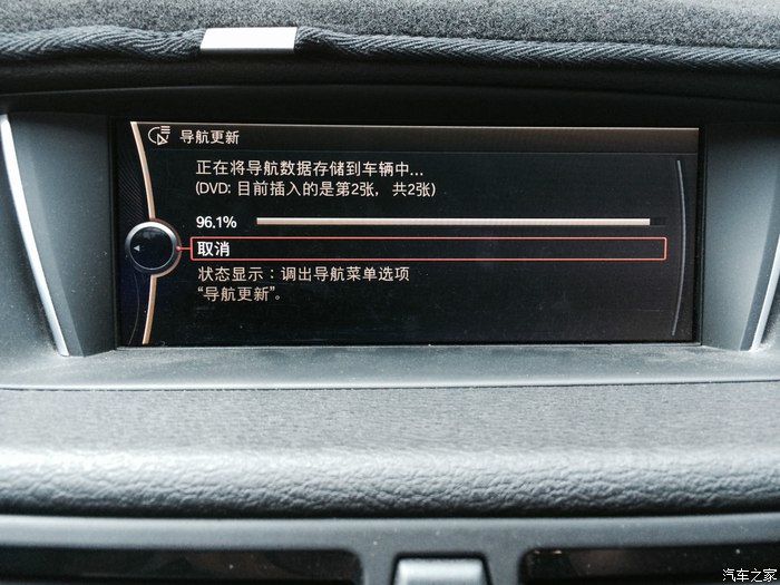

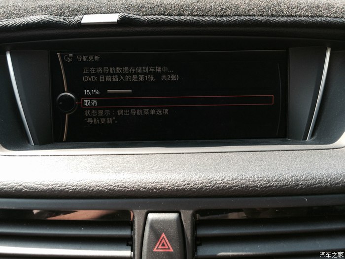

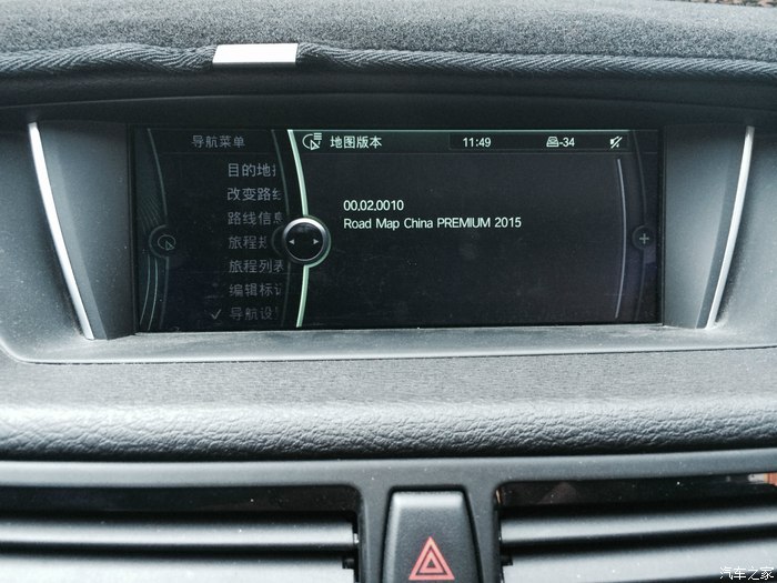

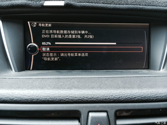

2..导航升级:

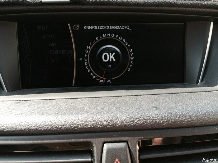

某宝买的光盘(导航激活码是自己算的,如有需要升级2015版本导航的车友,只需要某宝买个光盘,留言车架号后7位给我,我会免费为大家算激活码)。

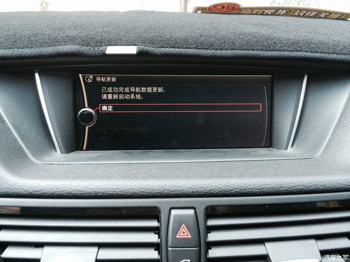

升级其实很简单,按照步骤一步步做就可以了
输入激活码
