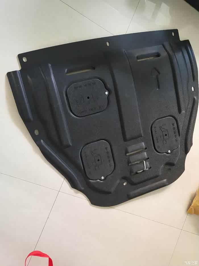

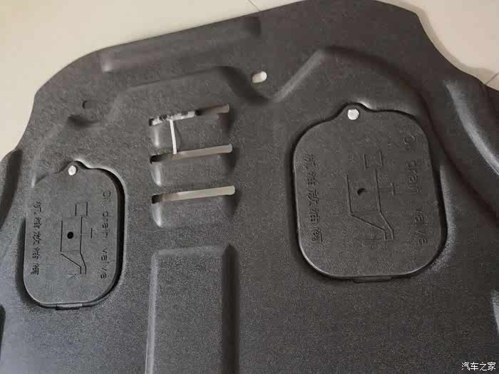

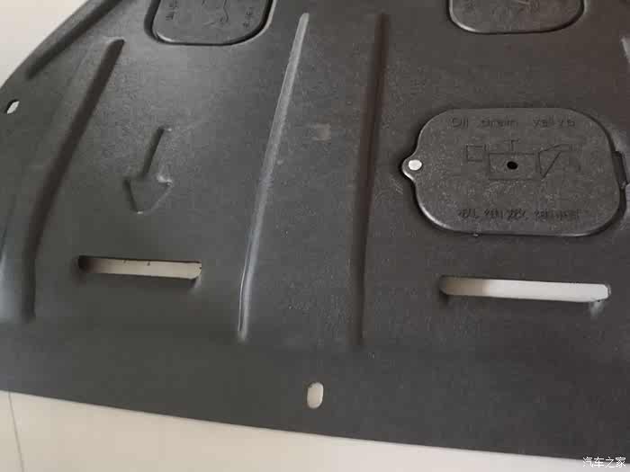

选购的是塑钢材质下护板,因为平时都是城市公路路况,仅仅是怕出去自驾旅行会遇到路况不佳引起的异物磕碰,因此塑钢材质就可以满足,另外质轻(实测3.3kg,称可能存在一定误差)所以不会增加太多前桥质量导致的操控损失,而且买的这款设计比较合理,有气流倒流槽,也有通风孔,保证散热和排水。这里可以给纠结的朋友提个建议,如果平时路况不是很好,可以买合金的,质量较轻,硬度足够。如果路况很差,而且有拖地,抢下巴的风险,那就锰钢材质。这种情形,一般情形下,塑钢和合金是不能扛得住冲击变形保护油底壳的,锰钢的在速度不是很大的情况下,是可以的。但是质量大,影响操控和油耗。

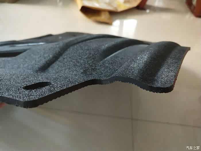

收到护板后材质不错,做工精良,板正。厚度在6mm左右,多层压制,弹性和韧性都不错,这点可以很好做冲击缓冲,也可以隔音。于是第二天就去实体店安装了。

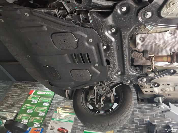

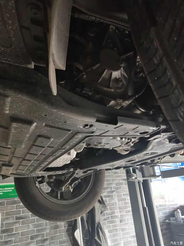

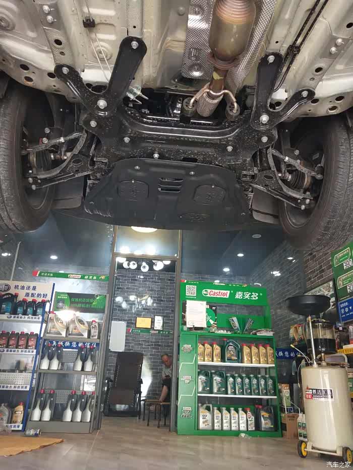

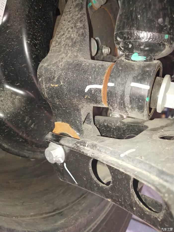

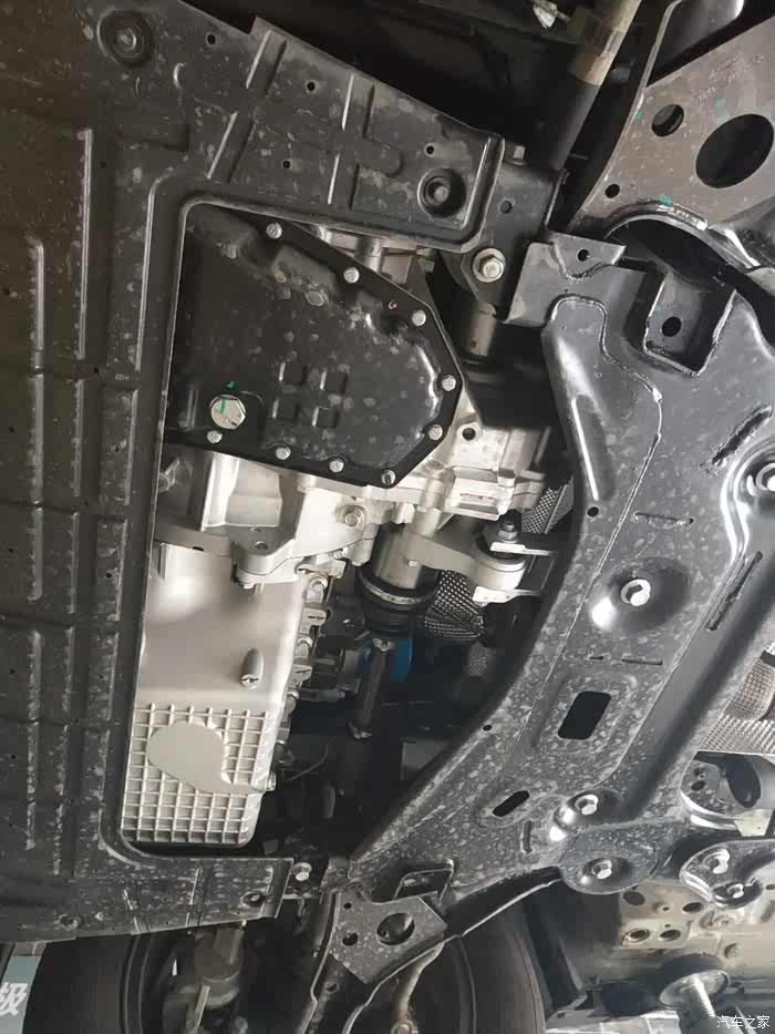

升起底盘,看了下,提车一个月,除了锻件断面无漆处有浮绣外,没有生锈的地方,这个月阴雨连绵,还时不时大雨暴雨,但是排期管总成版悬挂在底部而不是全部沉在“坑”里,是风险很大的,虽然最低离地间隙仍是前车架横梁,但是在有一定通过角的时候,还是很容易直接伤及排气管系统,如果有异物,甚至有被整个掏出的风险。另外一个槽点就是装甲土层不均匀,工艺有带完善。但是整体来说还是相当不错的。

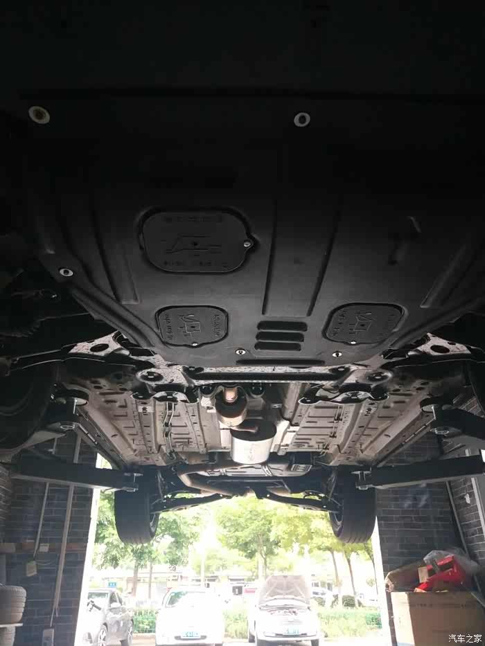

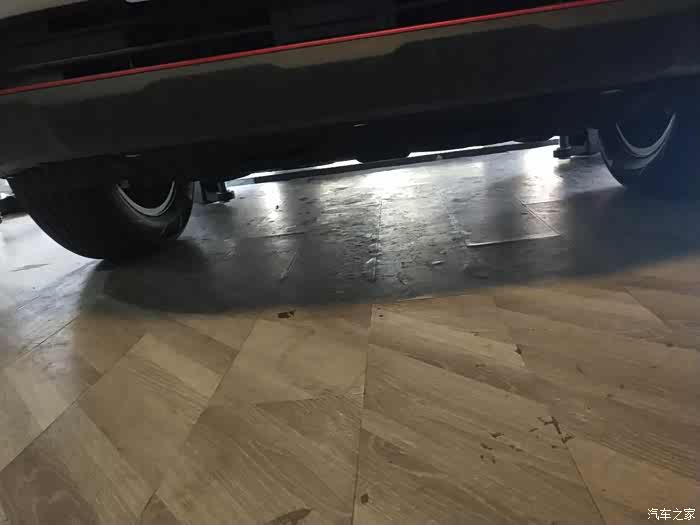

经过了15分钟的安装,效果还是很不错的,安装很方便,因为孔都很冲,维修口也很冲,我是没拆原厂前护板,是想厚点,更能抵挡冲击,但实际完全可以拆除以前的,这样可以更好的散热。装好后,从工位降下车来,空载下,用手大概量了下离地间隙,可能有个1cm的损失,但是护板最低处扔有21公分左右。完全没有问题。

部分铸件断面有浮锈
半悬挂状态和装甲喷涂是个槽点
离地间隙还是没什么问题
