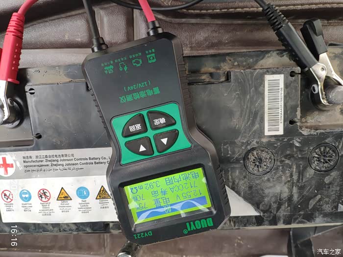

五年了,电瓶一直没有换过,在2022年年底寒冬的时候,早晨启动车略感吃力,加装了500f的超级法拉电容,在早晨冷启动车的时候有明显的改善,启动了没有了问题,但是自动启停一直不好用,用专用工具测量了一下,电瓶储电能力下降,用充电器充满以后隔天就会电量流失,导致电压一直没有达到启停条件,所以自动启停触发不了,没有一个好的解决办法,只有更换新的电瓶。

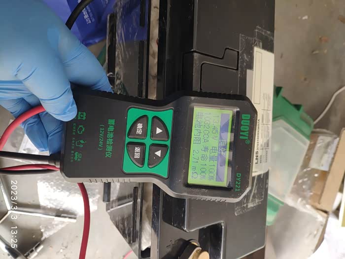

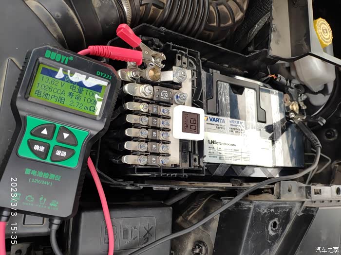

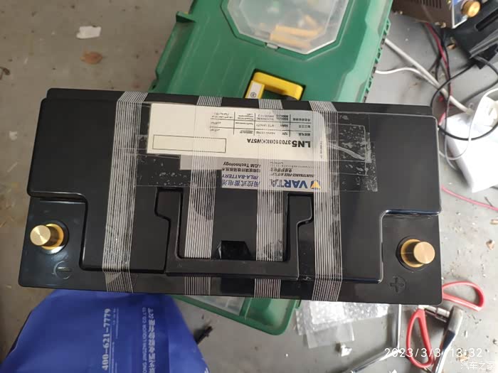

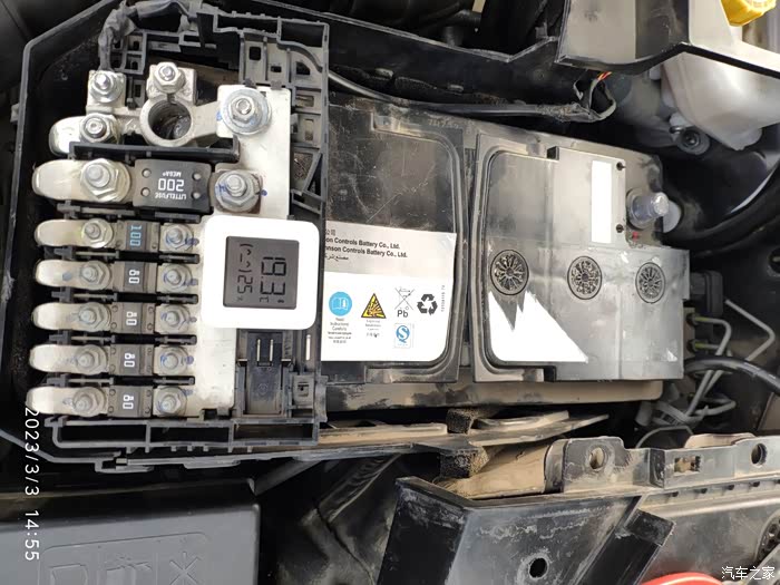

不知道为啥图片是反着的,想倒过来没找到方法,这是换下来的旧电池,可能由于天气变暖了,各项指标都要好于冬天,但是启停功能还是不行。

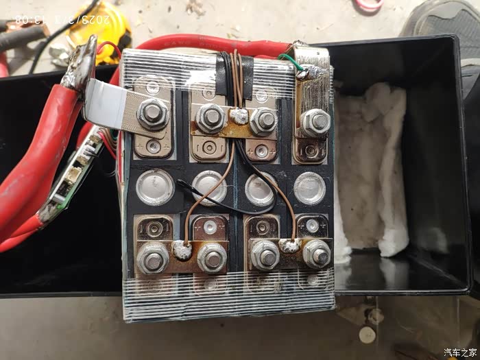

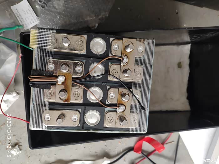

做一下初步的组装,留出正负极,把每组的采集排线焊好

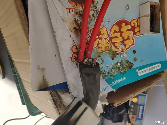

线材焊接尽量用大功率的电烙铁,这个电烙铁是300W的
打好螺丝,固定线束

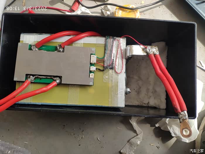

连接上保护板,磷酸铁锂电池的保护神

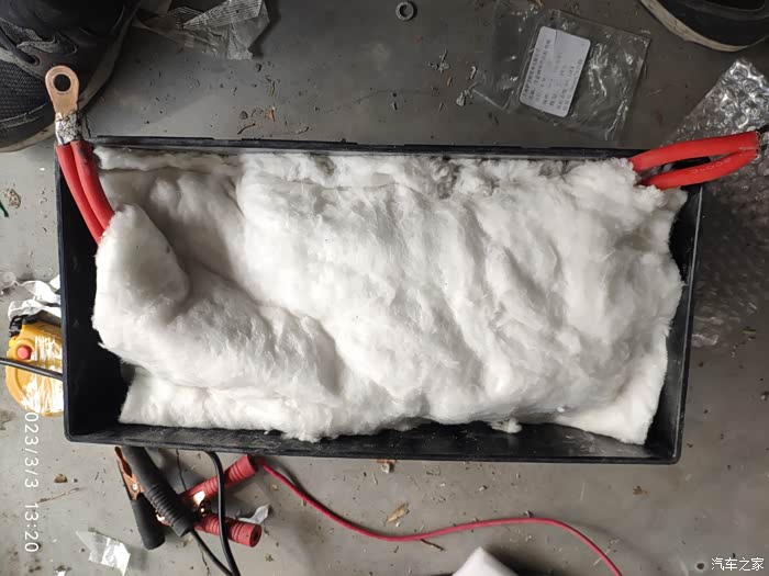

做一下保温隔热

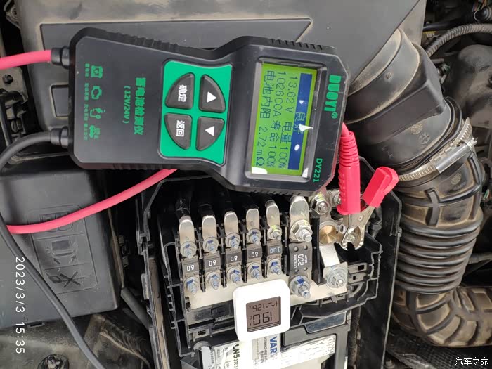

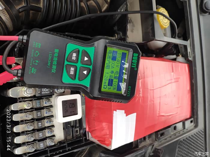

测试一下各项数据,轻松超越启停电瓶
各项数据没有问题就装盒子了,拿胶带固定,方便后期检查

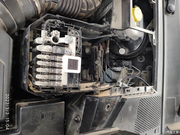

准备上车了

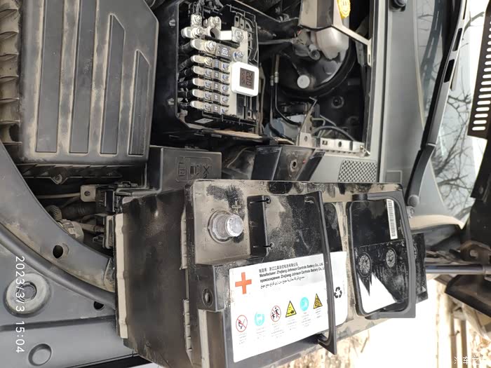

原车电瓶太沉了,废了好大劲才拿出来,20多公斤应该是有的吧

再次确认数据有没有问题
最后超级电容并联磷酸铁锂电瓶,各项数据已经爆表

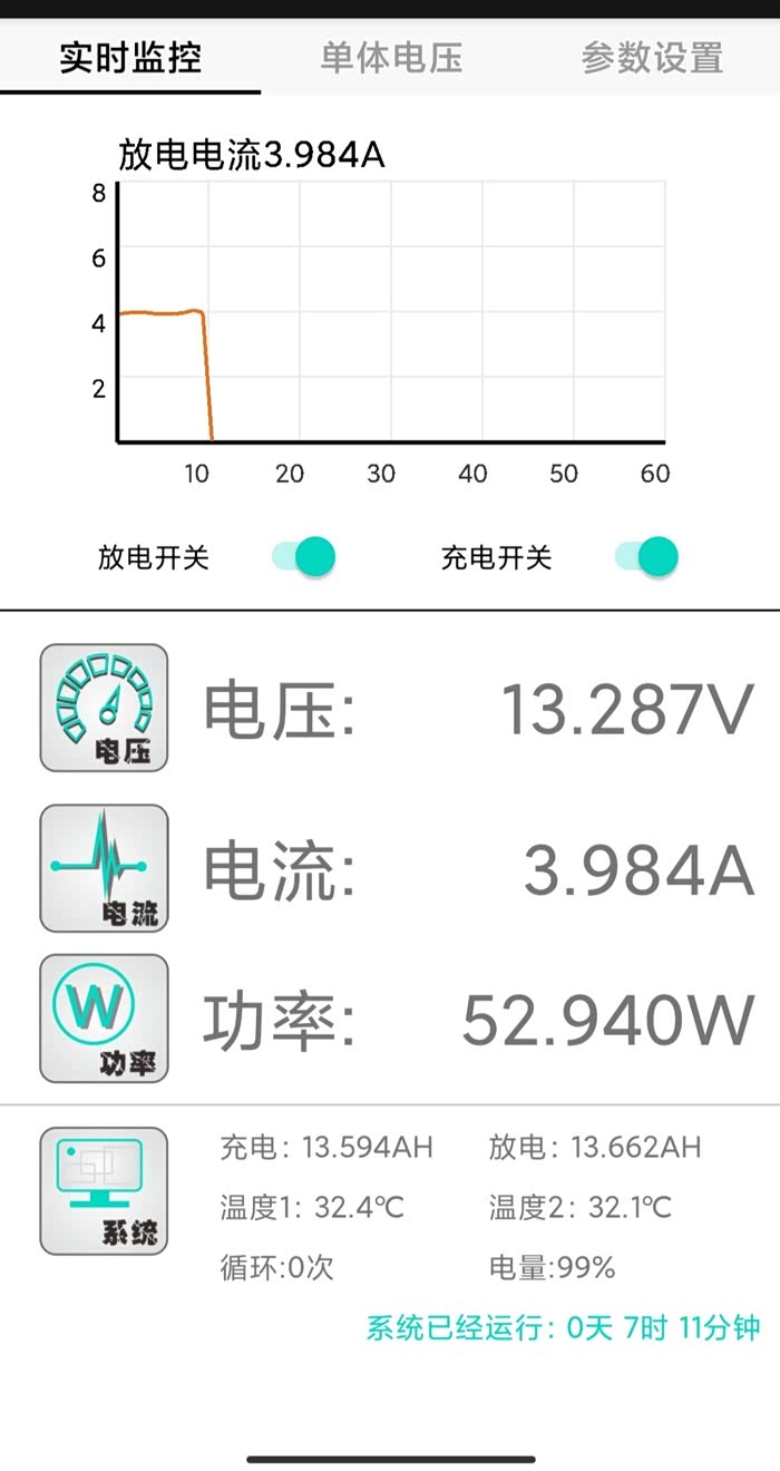

这是通过手机蓝牙查看电池的各项数据,确保使用安全
写在最后。为什么要并联一个电容呢?因为磷酸铁锂的电池最大的充电电压保护是在14.6V,我们vv7的发电机可以输出15V的电压,有过充的危险,这里保护板会发挥作用一旦保护板启动保护,电瓶停止充电,汽车仪表盘就会出一些故障码,这里并联一个电容完美解决这个问题。
