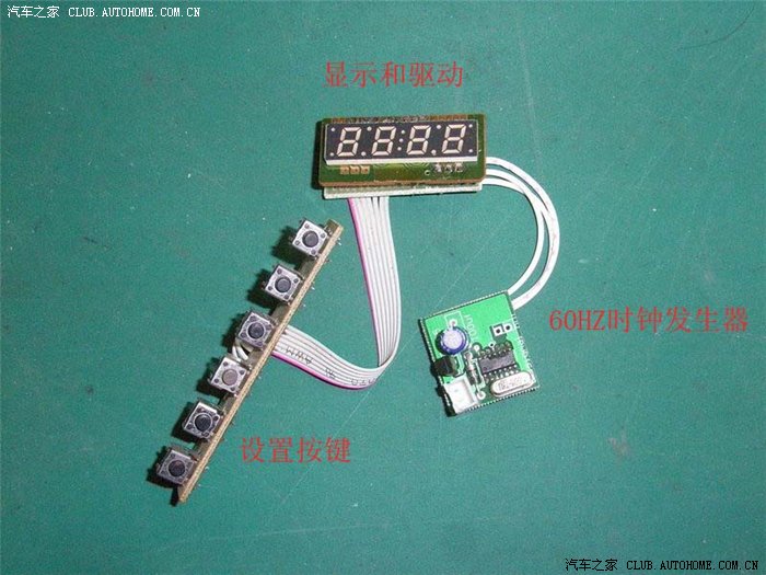

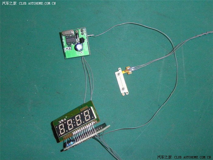

我的A3是两厢标准版,副仪表上除了连个雾灯指示无其他功能,一直想给A3加一个时钟,这样既可以显示油耗,也不影响收音机显示电台频率,由于空间较小,所以找到了一个尺寸较小的时钟成品,电路由TM3450驱动一双阴极数码显示屏,由于改芯片需要外部输入60HZ时钟信号,买来的成品已经带时钟电路,价格13元。

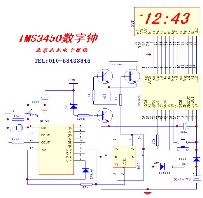

电路参考图如下:
由于该芯片较老没有休眠功能,需要如上图增加一三极管控制数码管的阴极,实测工作电流70mA左右,关闭显示后电流小于10mA;此外需要给电路提供一6~7V的电压,电压高了不能正常显示,由于电流较小用7808加两个二极管解决。
用FPC做设置键,可以直接贴在储物盒里。

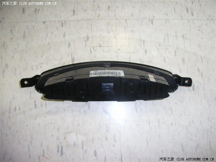

拆下的副仪表

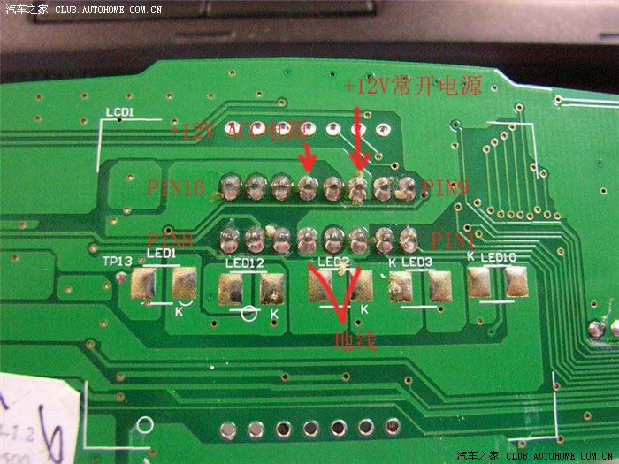

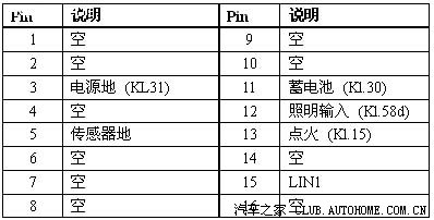

这里标出连接器的引脚定义,具体功能可以对照下表(这里感谢共享维修资料的兄弟)

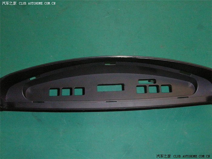

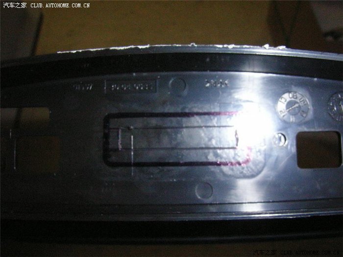

下面开始动刀子,前壳开孔,奇瑞用了3mm的塑料实在是太厚,用割到和锉刀搞了半天。
先定下位置
开好的孔样子
