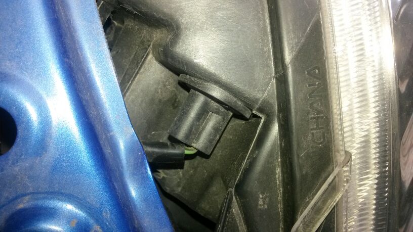

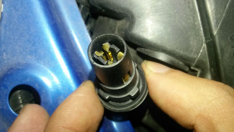

最边上。最上边的这个就是示宽灯头。左右旋转下(一边是顺时针半圈就出来了。一边是反时针方向)。2:拉出灯座

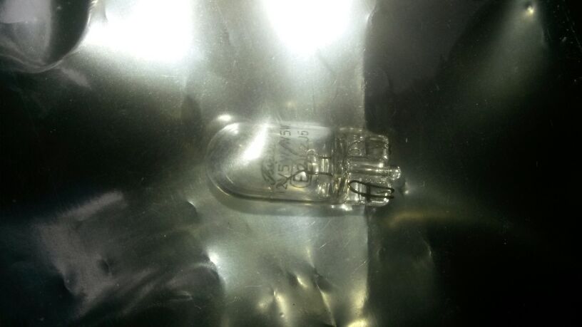

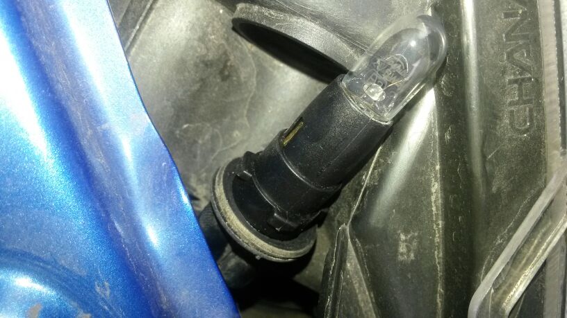

用点点力拔出原车灯头。(直上拔出来,它是直插进去的)

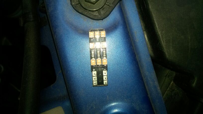

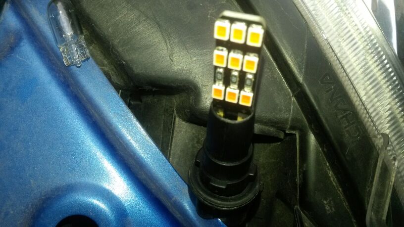

淘宝上买的紫色(T10型号)18颗灯的示宽灯(注:亮度感觉和原车灯一样。不太亮!还是该买24粒或32粒的。)它分正反。插反了不亮。

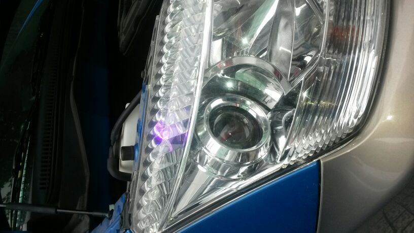

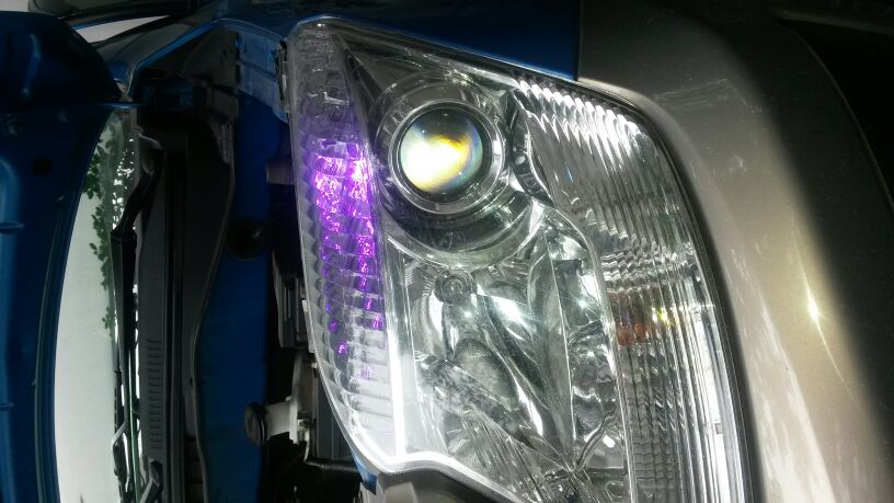

上好了。小心插回去。
哈??哈收工。简单吧?注意上灯,下灯时一定要关了灯的电源开关哟。谢谢……
上好了。小心插回去。
