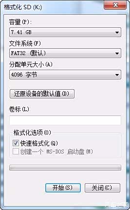

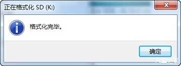

1、格式化导航卡,记得选择默认初始化

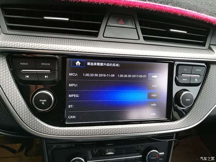

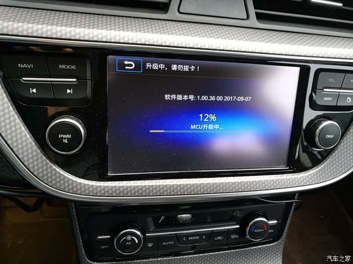

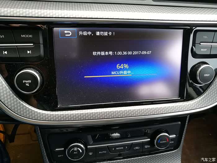

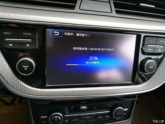

5、刷机过程按屏幕提示走,很简单的。

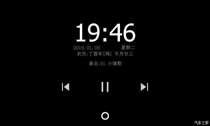

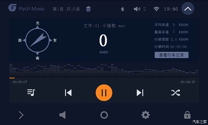

刷机后终于可以用播放器了,而且还有歌词还有均衡器。

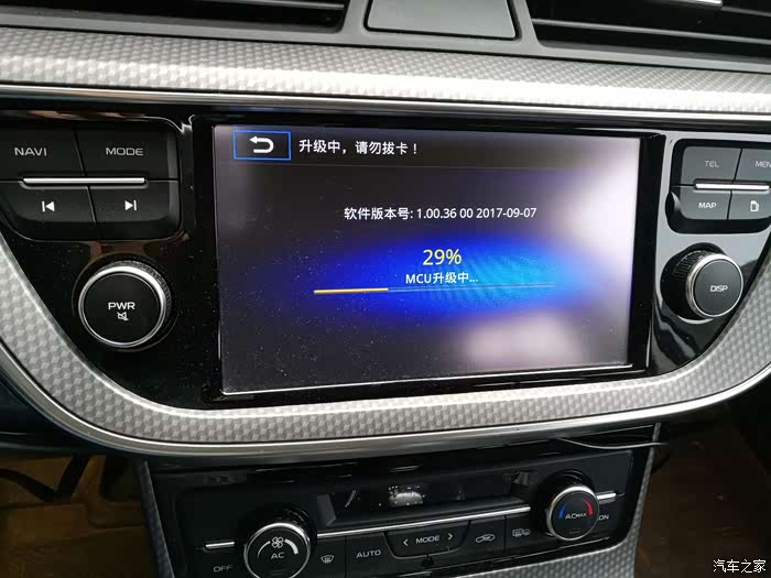

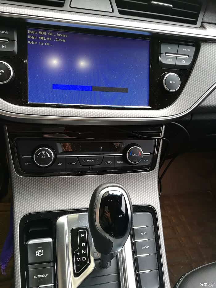

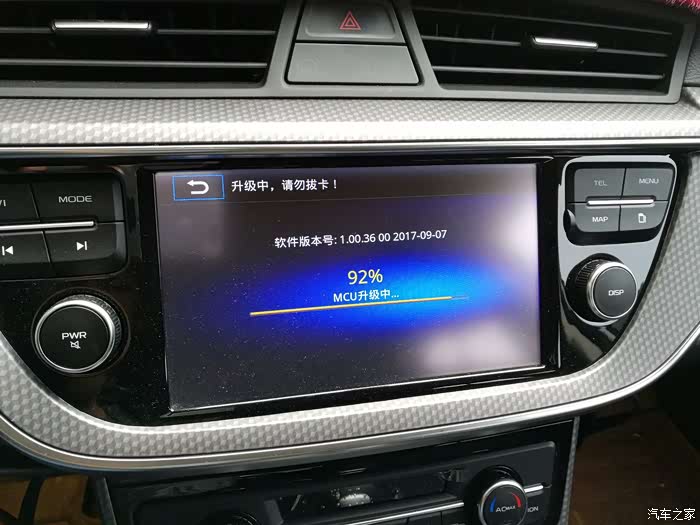

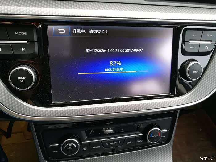

刷机开始,通电就自动刷了

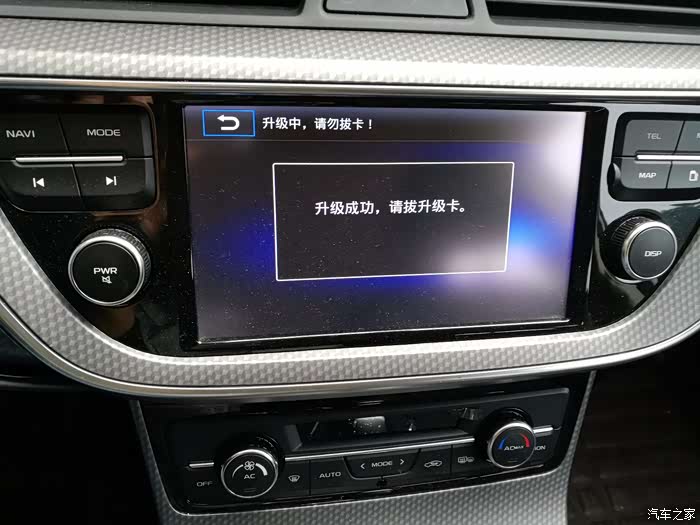

终于成功了,等的老半天了,记得拔卡。
现在好了,犀利的大白,可以看歌词了
