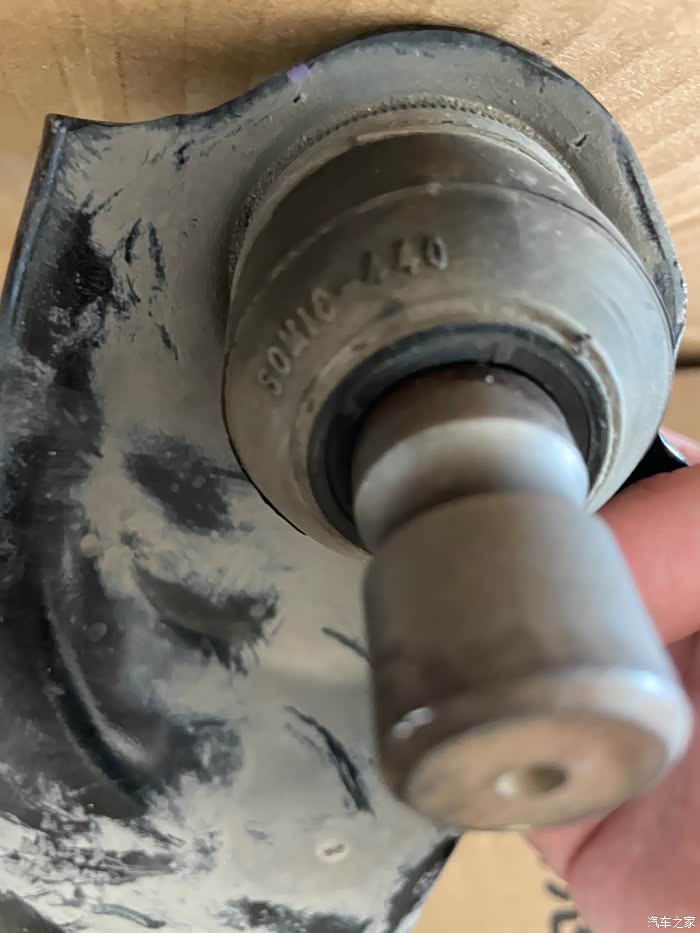

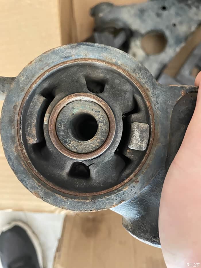

强迫症,完美主义者,上次保养发现自己的大胶套有一点裂纹,动了更换之心,其实暑假出游底盘紧致,高速稳扎140内巡航方向盘一点抖动都没有,只是有点裂,想着换了会不会更舒服些呢,事实是自己想多了,那个大胶套只起到过滤一点震动作用,所以你的大胶套如果只是一点小裂纹没有断裂换了是对舒适性没有一点帮助的,一样可以过滤,控制车辆稳定操控主要还是球头跟上下摆动胶套,这两个要是有间隙车辆高速就会摆动,刹车晃动异响,所以像我图片这样的不用浪费钱,原装的很耐用,我车八万七千公里了,阿特兹这套估计正常市区开能撑十五万以上~
很柔软橡胶件,可以用手掰的动
索密克的球头很硬耐用,就是靠这个跟上下摆动胶套控制车身
