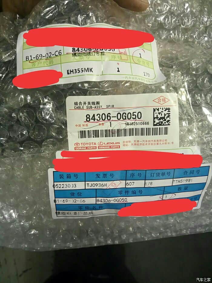

使用的丰田纯牌零件,这么多年一直相信丰田纯牌零件,纯牌零件绝对是最适合这辆车的。
做工质量和包装都无可挑剔。
新旧对比一下,完全一致。

更换螺旋电缆(螺旋电缆售价1555元)后故障排除,定速巡航指示灯点亮,定速能正常使用,使用方向盘操作按键DISP操作多功能显示屏显示(室外温度,平均油耗,瞬间油耗,续航里程)正常。至此故障排除。
不是说没有更好的配件,但是原厂丰田纯牌零件绝对是最适合丰田车的,一个是制造工艺,一个是检验流程,在配合上技师的安装工艺就天衣无缝了。
