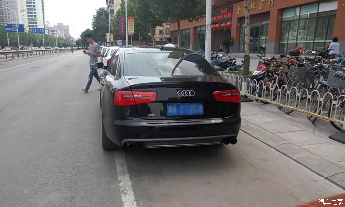

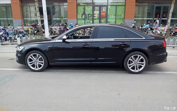

正面来一张,天气不错,晒一晒我的小6

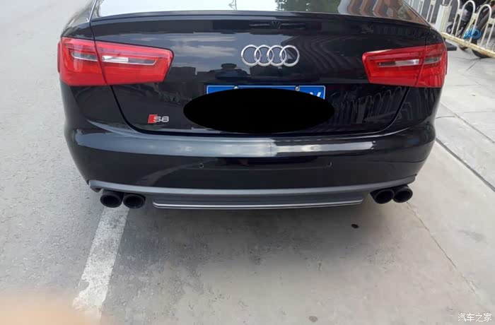

臀部也来张
近照来一张,性感的臀部
侧面线条修长,最爱的角度

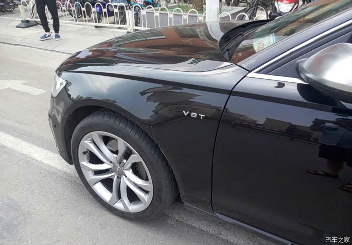

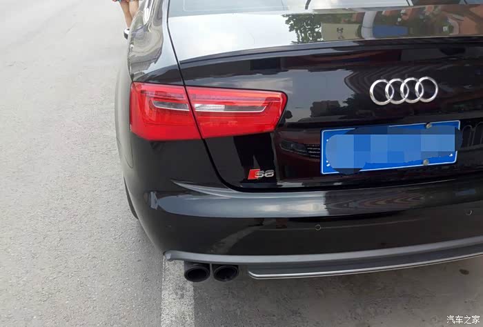

自己加装V8T的标(某宝淘的
S6尾标也很霸气

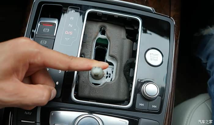

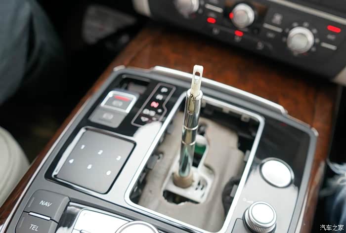

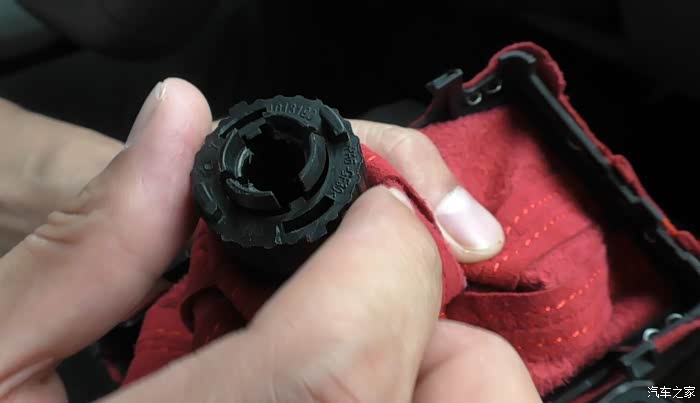

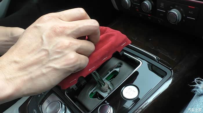

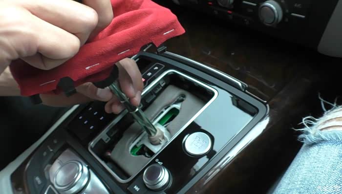

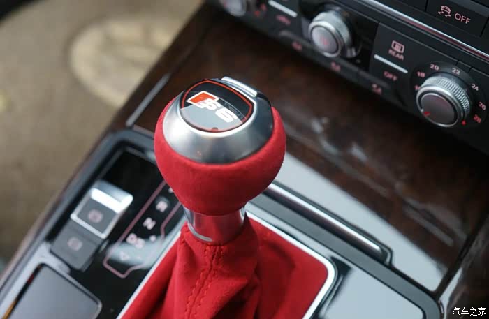

提前已经预约好,开到修理店去以后直接开装,转身接了个朋友电话,大概三五分钟时间,安装师傅把原车 排挡头拆下来了,陪伴我两年的排挡头。。。。

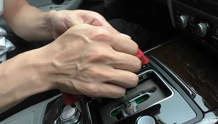

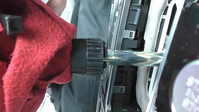

安装时候用烤枪考到大概3-5分钟左右,拿钳子夹住中间的塑料档杆,顺时针旋转80度左右
然后拿掉考枪,用一字螺丝刀固定,等塑料档杆自己冷却

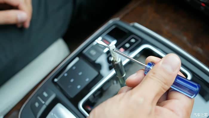

冷却后需要把凹槽对应成一条直线就可以

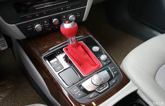

开始安装。。。。
安装以后用手拍下,确认安装到位
马上就要大功告成

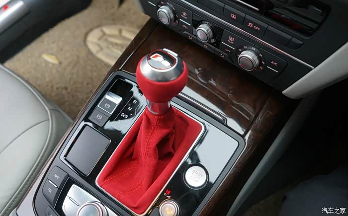

档把头安装好了开始把底座卡到车内,大功告成

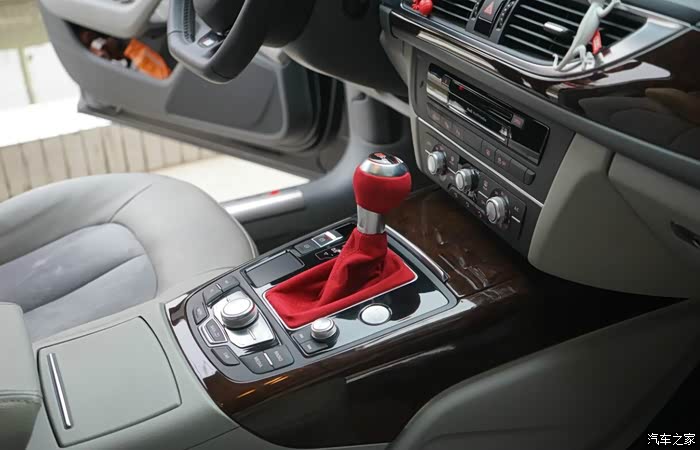

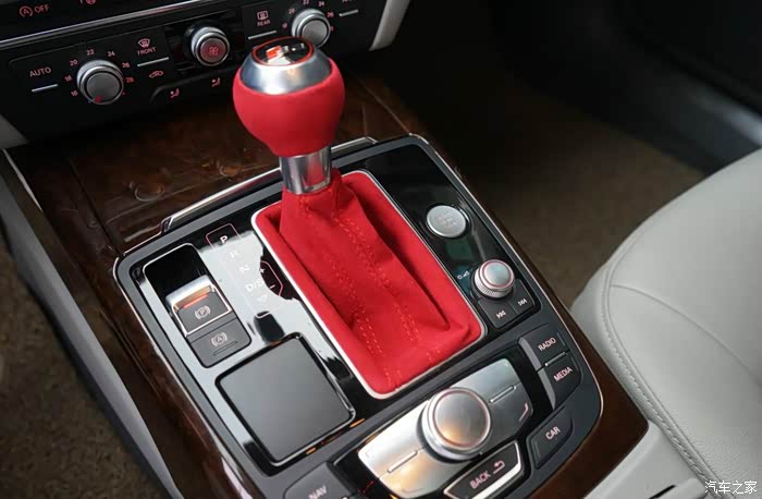

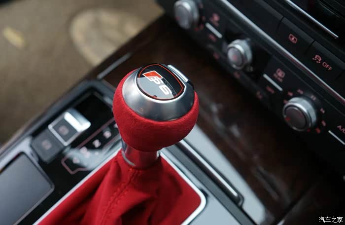

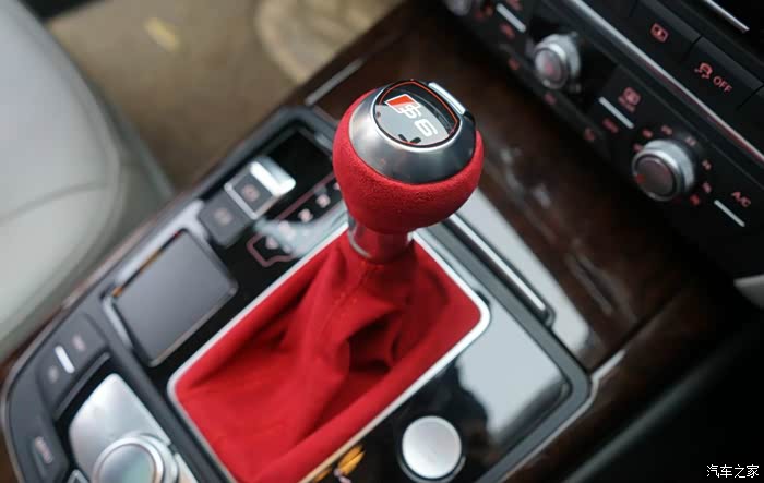

整体效果很完美,大爱
另外换挡便捷自如呢
更重要是喜欢它的材质,手感好

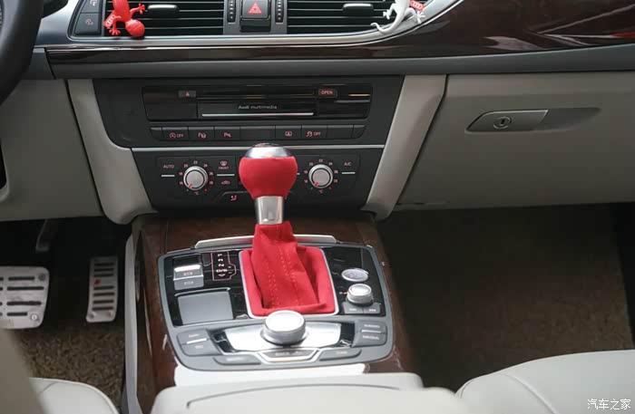

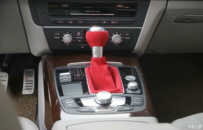

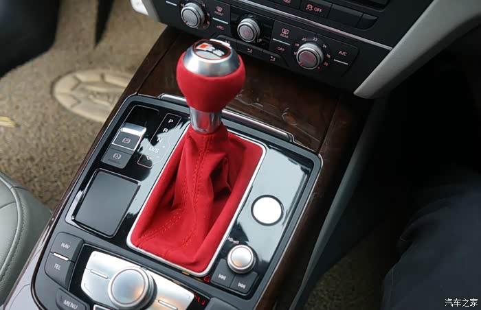

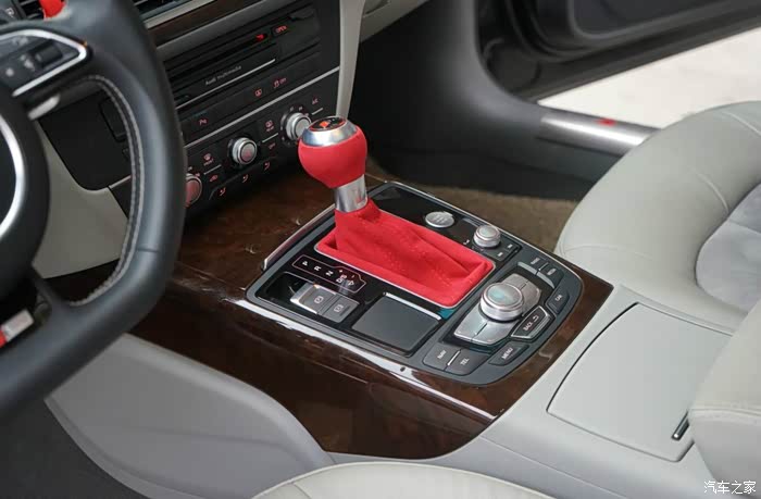

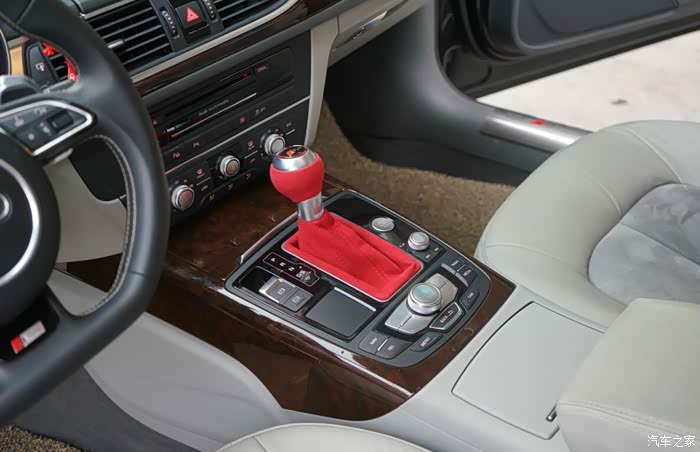

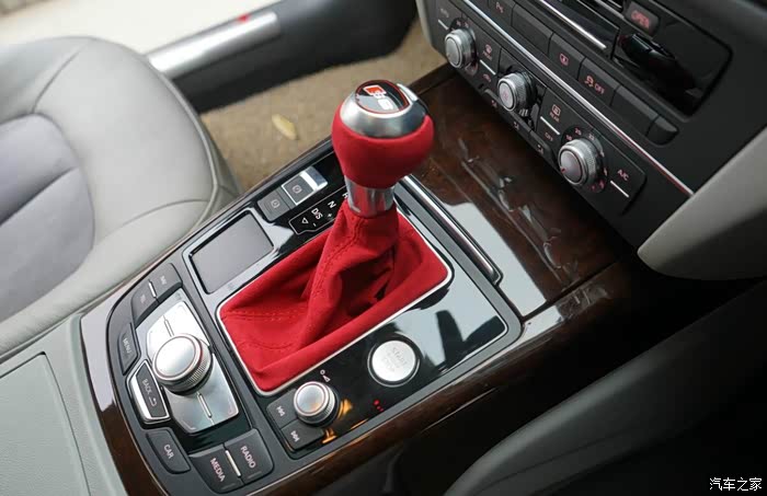

来张车内效果
近图一张。。。
内展哈。。。

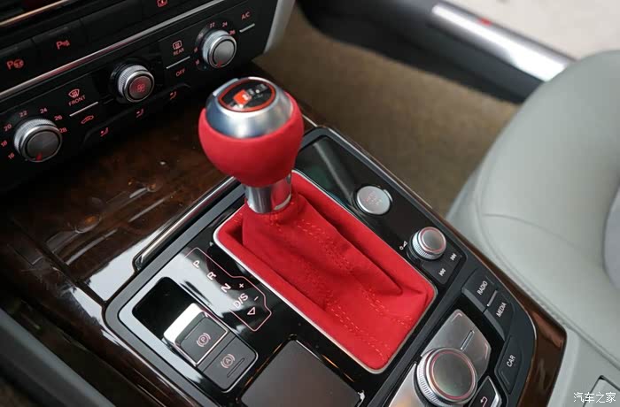

后面来看也很漂亮
给你们也感受下。。。

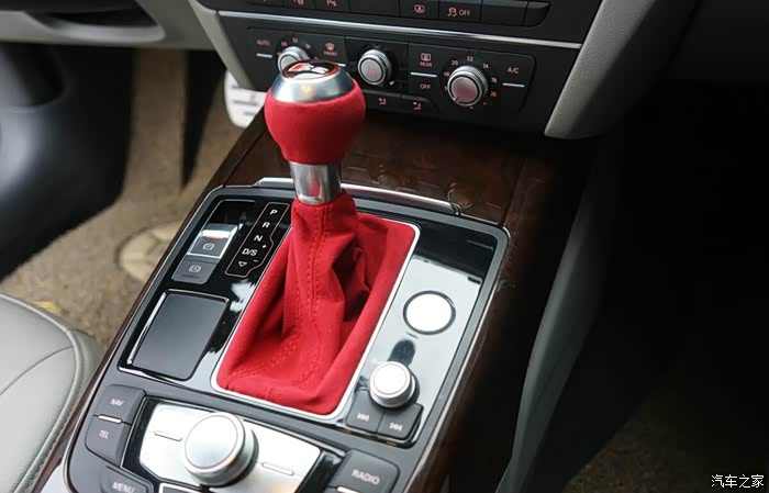

提升车内美感

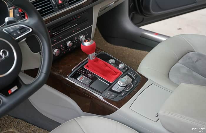

跟爱车完全匹配
霸气帅气并存
重要事情说三遍 手感好 手感好 手感好

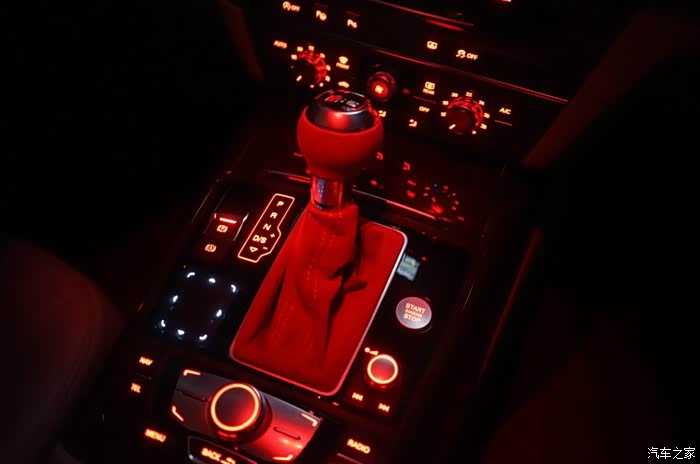

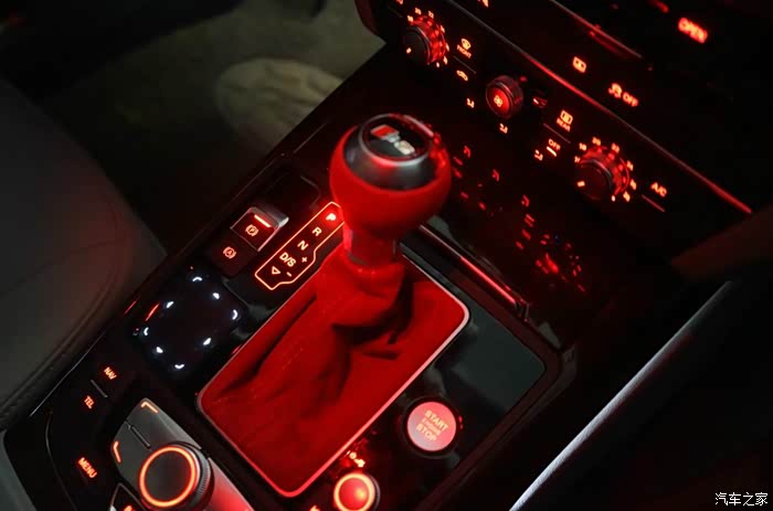

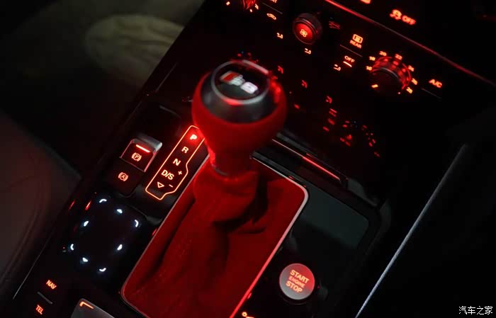

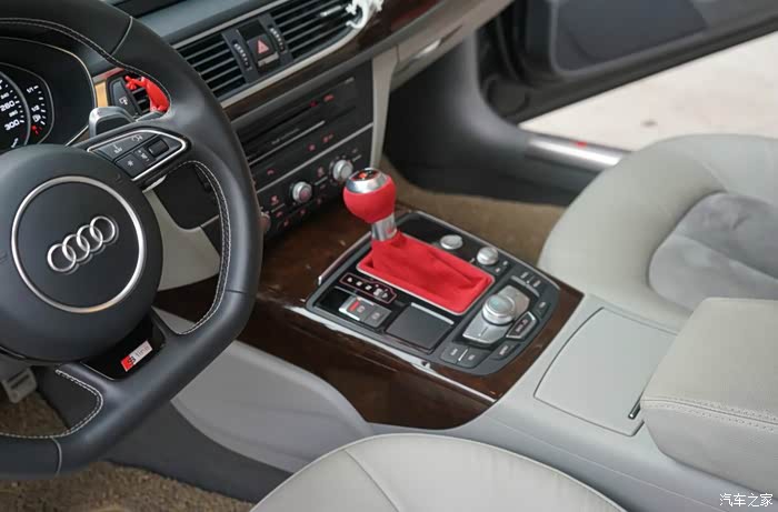

是不是晚上看上去更迷人
瞬间高大上
美的不要不要的
