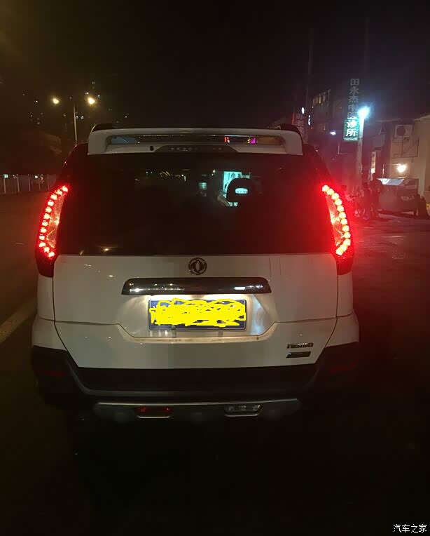

另外尾灯也换了 换成了奇骏12款的 更换过程挺简单的。因为灯除了刹车灯线束插头不一样外其他位置和线路插头都是一样。买个12款的直接拧掉螺丝更换线束就完成了这里也不多讲了看效果图
左边小六  右边12款奇骏
全换完
晚上效果
