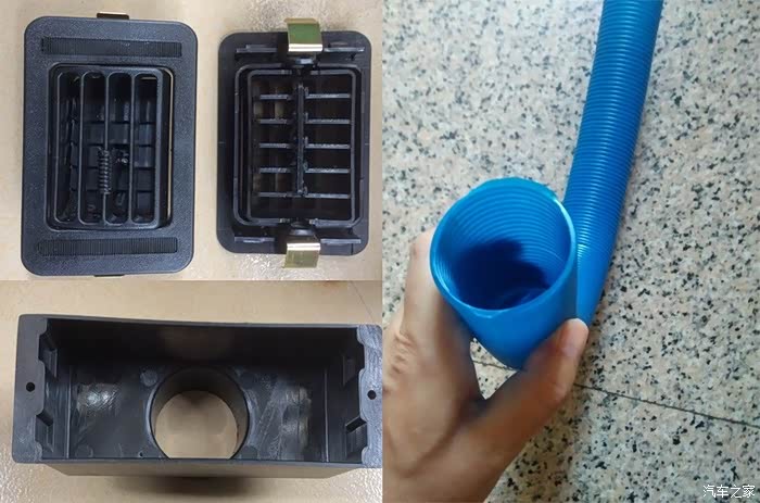

首页要了解车的构造,及空间大小,管道要多大,要多长,数据有个大概,市场上管道一般又有什么规格,比较理想的是4厘米直径的。但是市场上只有洗衣机的软管,我感觉太小了风阻大,不要!还有一个是仅有一家五金店卖的5厘米的直径,大一点算了,勉强用。

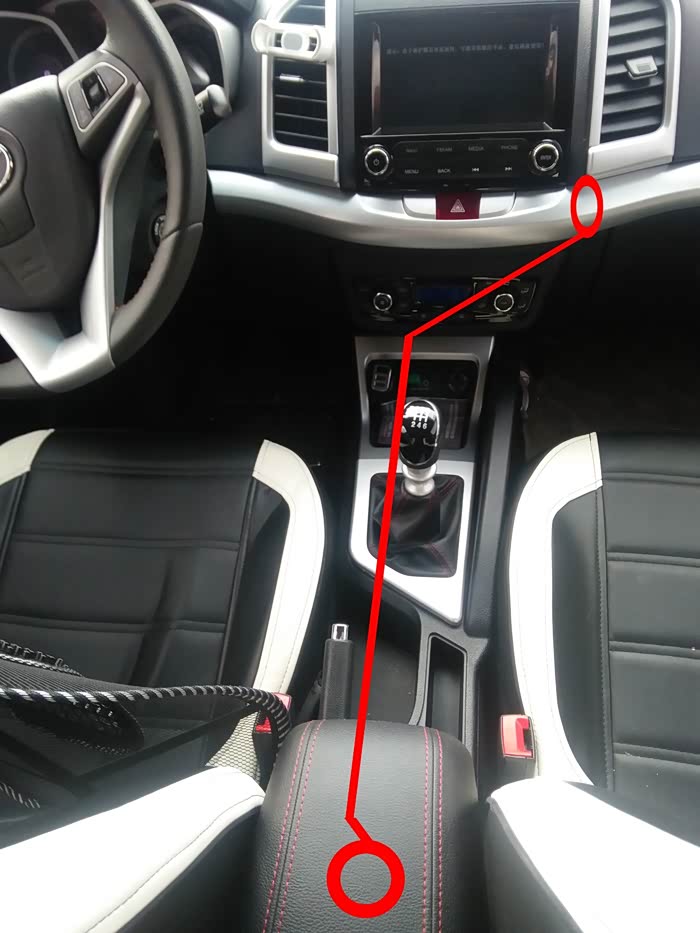

管道线路图,如果在点烟器那里空调那里连管也可以,而且更大风,但是施工难度大,而且塑料很硬,如果不想要了,也不好修复。

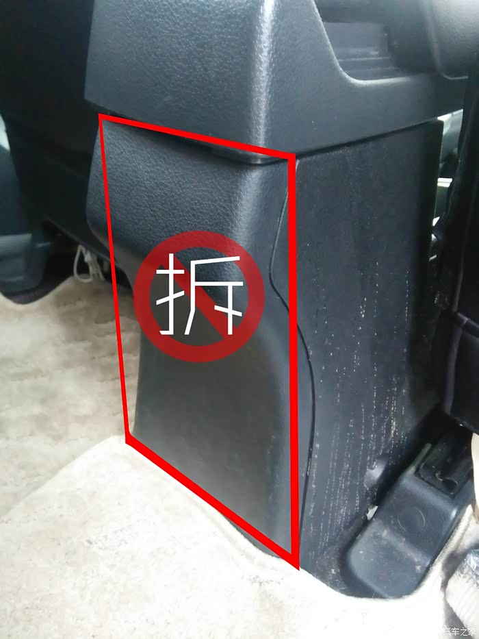

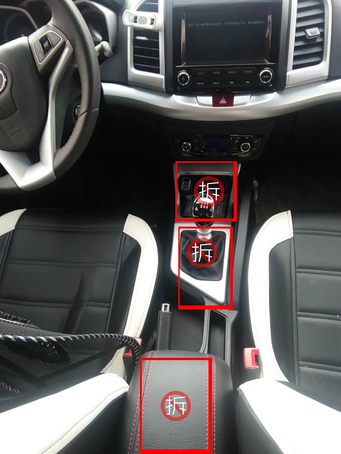

看看拆解哪些地方!
拆1----手套箱,这个不用工具,直接拆。
拆2----拆3直接用塑料东西来撬起来就行了,没有镙丝,但是比较难撬,还要注意不要刮花了。
拆4---就是扭镙丝出来,比较好拆。
拆4---就是扭镙丝出来,比较好拆。
拆5---直接用塑料东西来撬就行了,没有镙丝,但是也比较难撬。

本着经济考虑,十几块二十几块就可以搞定。接口地方就自己想办法找一些塑料瓶子来搞。
出风口淘来的,软管是在本地五金店买的

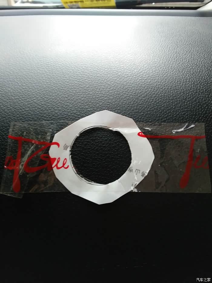

先搞一个这个接口的大小,直接粘到手套箱旁边的空调管道上,按这个圆的大小,直接用美工刀割出这个大小的圆,这里的胶很软,容易割,不用了,也容易修复回来,这考虑到了易操作性在这里开口,而不在点烟器那里开。但是一定要考虑手套箱能不能关得上,我的受一点影响,问题不大。

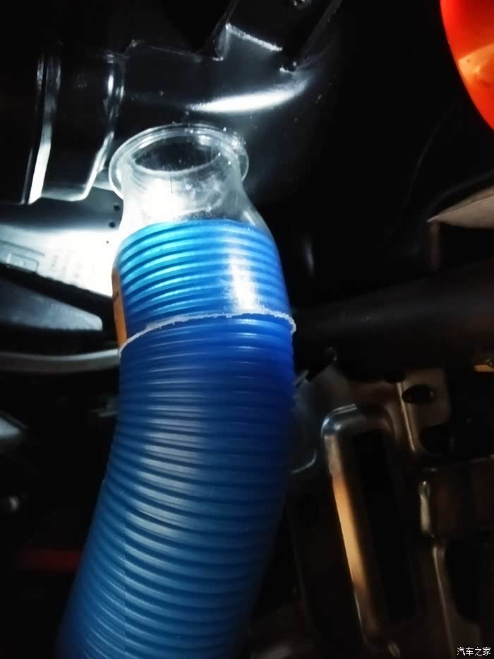

瓶子是小孩子的药瓶,刚好合适,并且不用什么密封之类的,会压得很密,考虑到经济性,瓶子大家可以自己捡

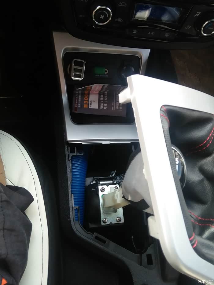

,安装后的效果图。前端出风口已经搞好,接下来看看软管走向。

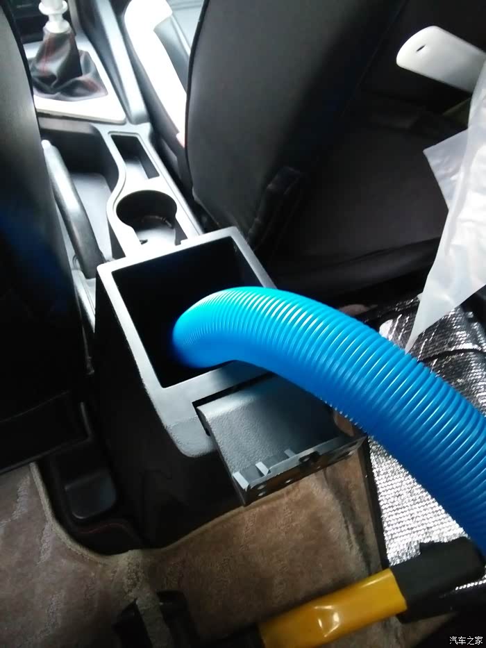

管刚好坐旁边走过,很紧,要压下去,还要拉直。

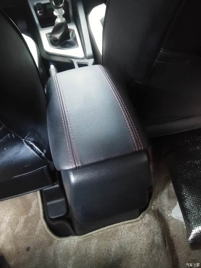

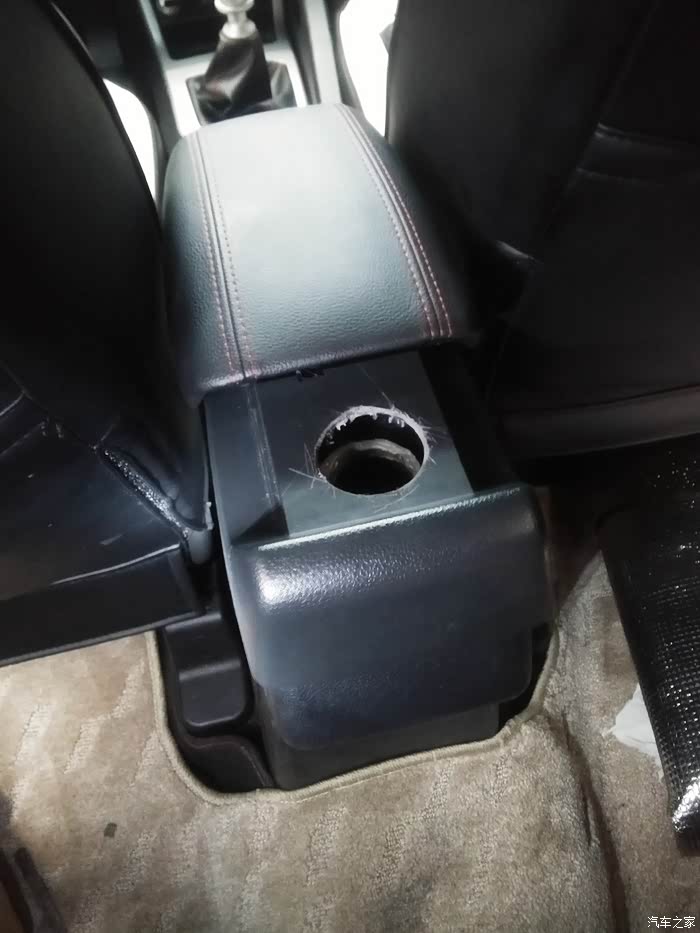

中端走线完成。难点在于后端出风口。考虑了很多种安装出风口,都不合适,也不科学,只能选择了,从中央扶手上来,因为这里装东西的我基本不用,还有就是,不用可以收起那个出风口。
最终方案是从这里上来,这里的塑料还是挺软,容易切割一点。以后这个位置有了管就放不下东西,不过我基本没放东西在这里。

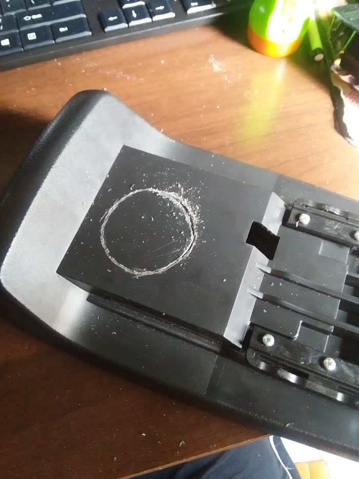

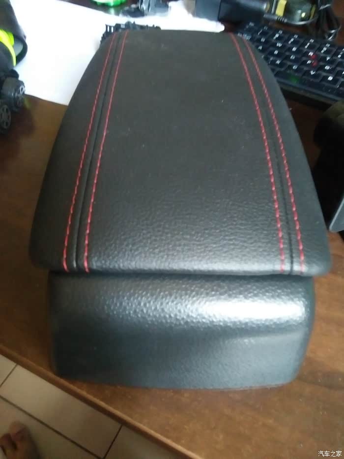

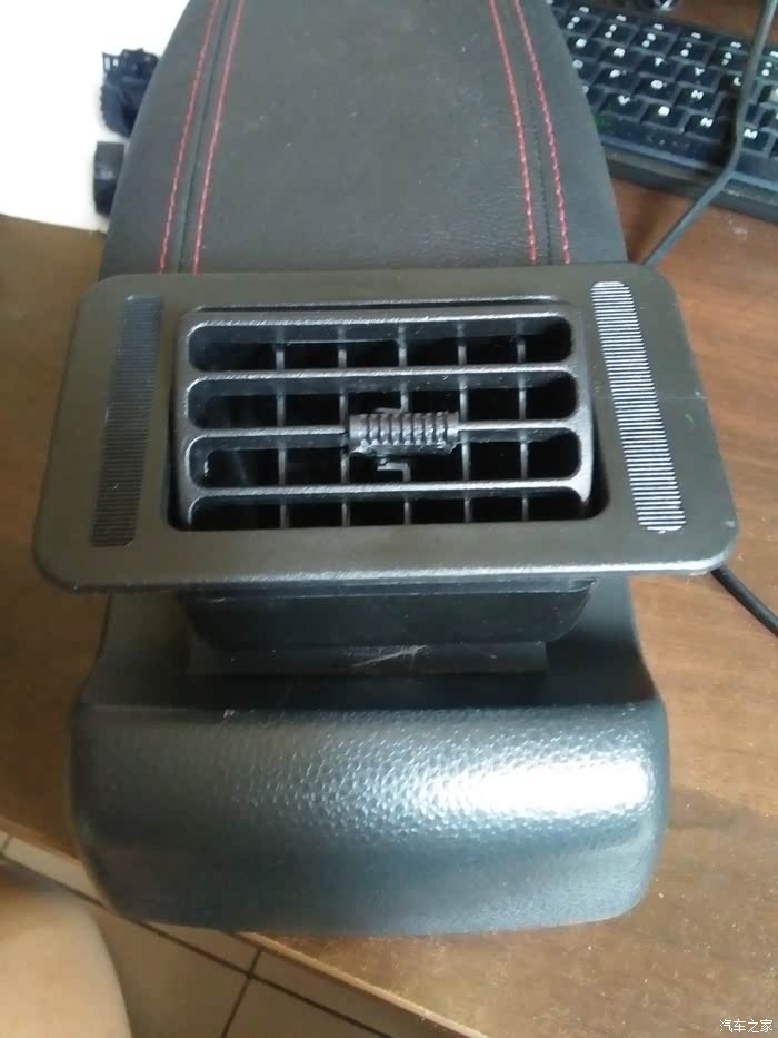

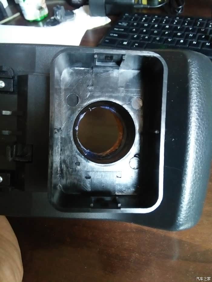

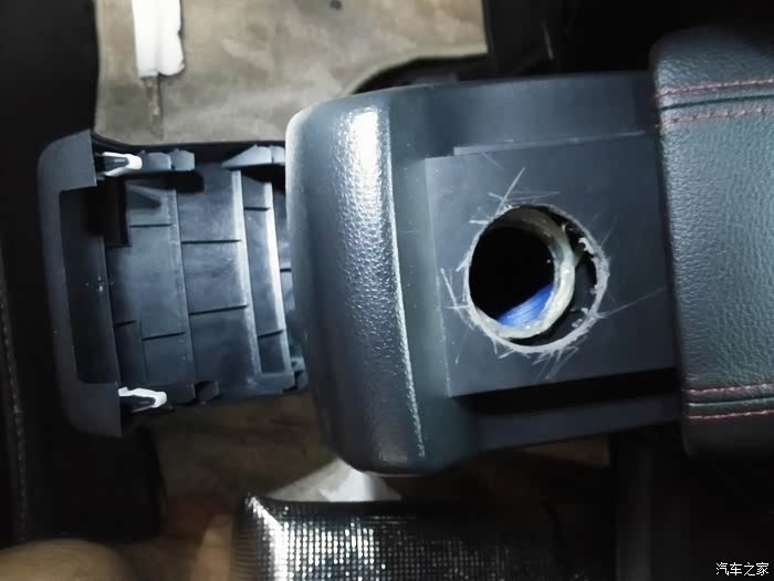

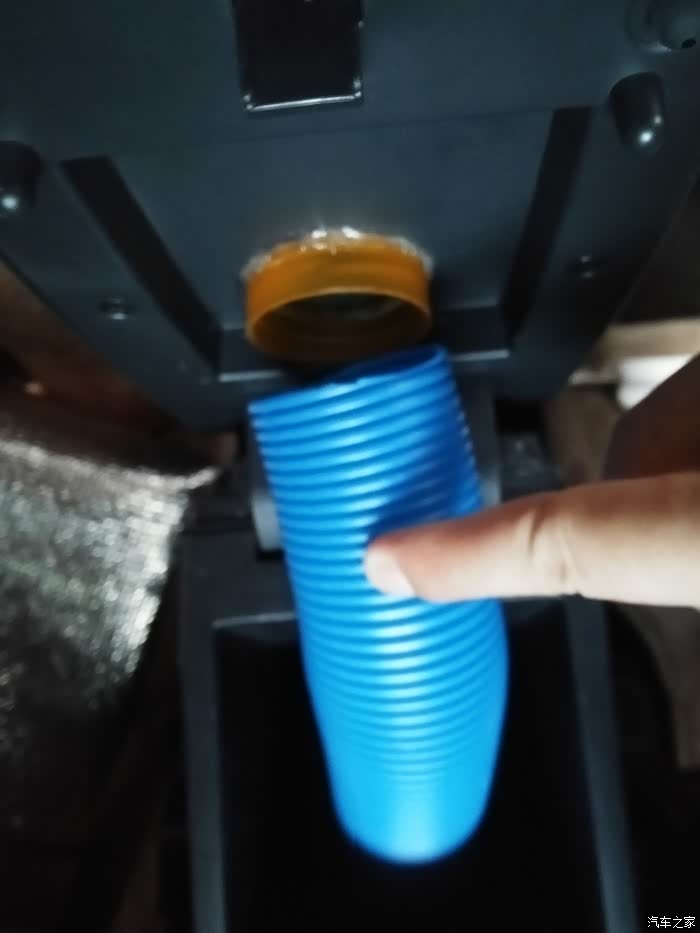

在做手套箱那个圆的时候,顺便把这个扶手拿回家也一起做好了,安装的时候一起安装的。按出风口的大小做的。一共要搞两个孔。

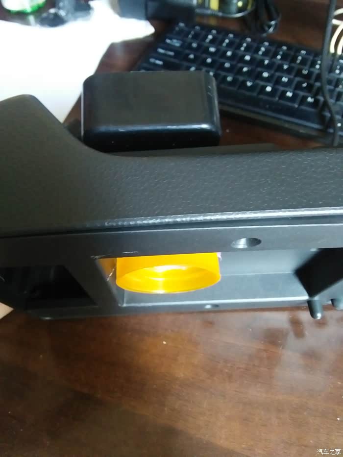

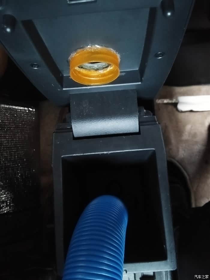

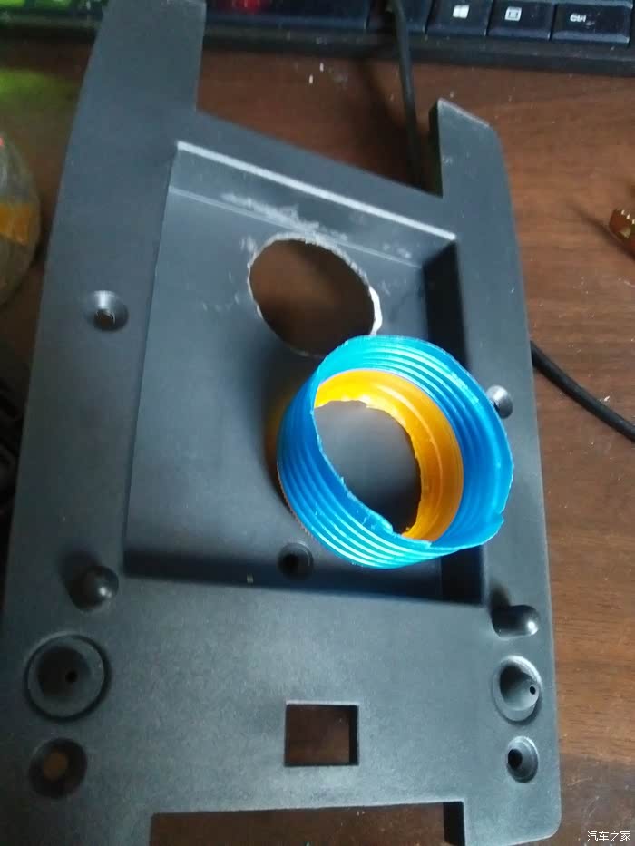

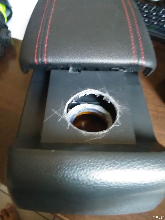

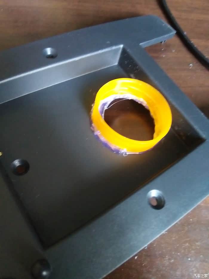

另外一个孔。两个孔对齐了,要连起来的,黄色的是药瓶的盖子,并用热溶胶粘好。黄色盖子不要太靠边上。蓝色管子要套上去的。
太靠边有可能这个蓝色套不上
套上出风口看看,这个制作孔的大小先小再磨大,一定要密封的。还要固定得住出风口
往上看,要对准第二个孔。

工具有限,就是像小锯子磨出来的,丑~~~

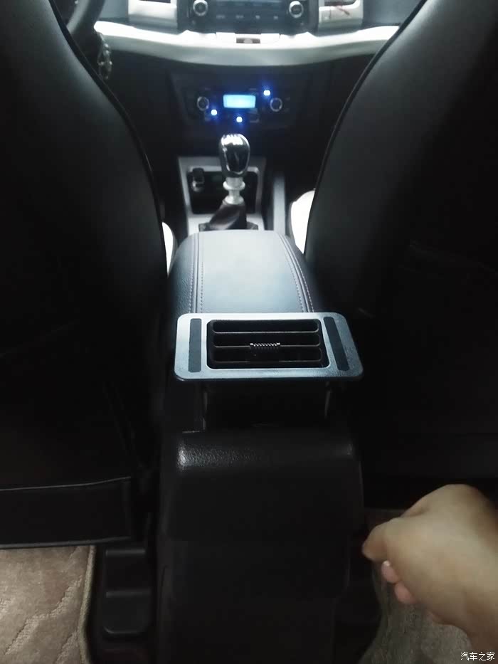

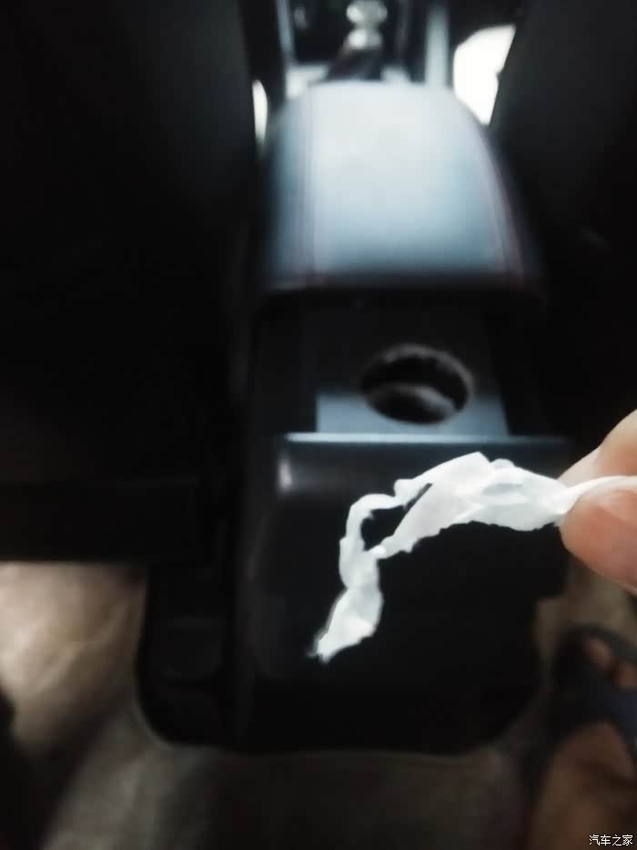

不用的状态,风也出不来,考虑到了美观性。所以没有损坏多大原件。
安装1-固定扶手
安装2-装好,没问题
安装3-扶手前端状态
安装4-连接方法,由于软管有弹性,不用胶粘的

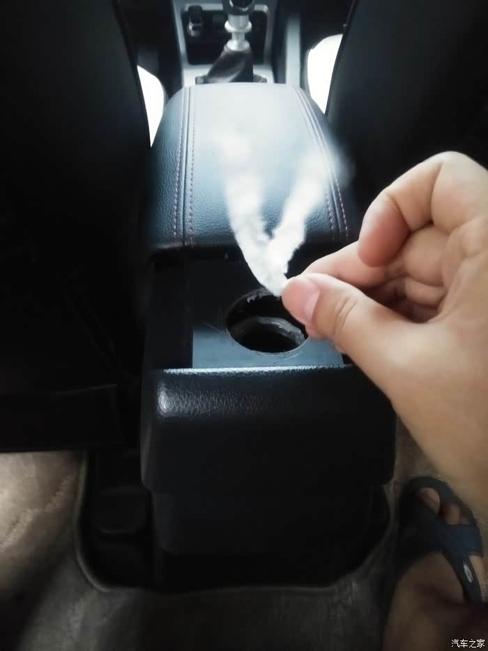

安装5-安装完毕,插上出风口,这个孔开得刚好,很稳固,也没有漏风
不使用时状态,不过装了肯定都是使用的多了。

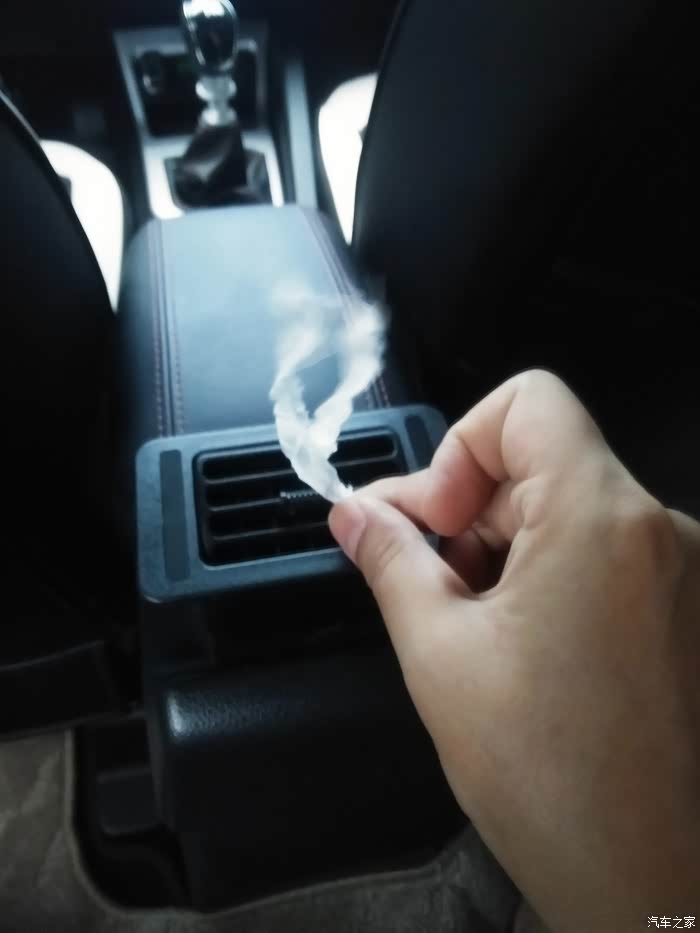

测试风量
风还是挺大,这是最小档的风量
装上出风口试试会不会影响风量,感觉影响不大,使用出风口是考虑到美观性,二是可以调整风向。人坐哪边吹哪边,还可以让风向后上方吹。
