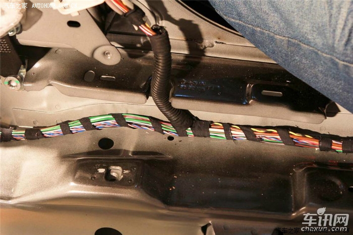

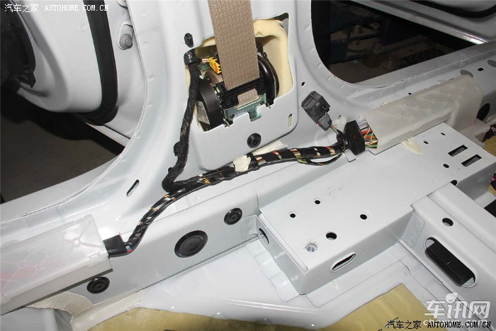

1.整车布线:两车同样是电工胶带缠
裹,裸露在外,为何高尔夫6得分7.5,英朗只有3分?而且高尔夫6缠裹密度明显少于英朗...
上图为高尔夫,下图为英朗
3分标准:电工胶布保护、简易槽引导电缆走线、明显看到裸露电线
6
分标准:波纹管保护、简易槽引导电缆走线、无电缆保护板、极少部分看到裸露电线
