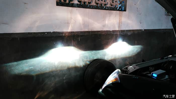

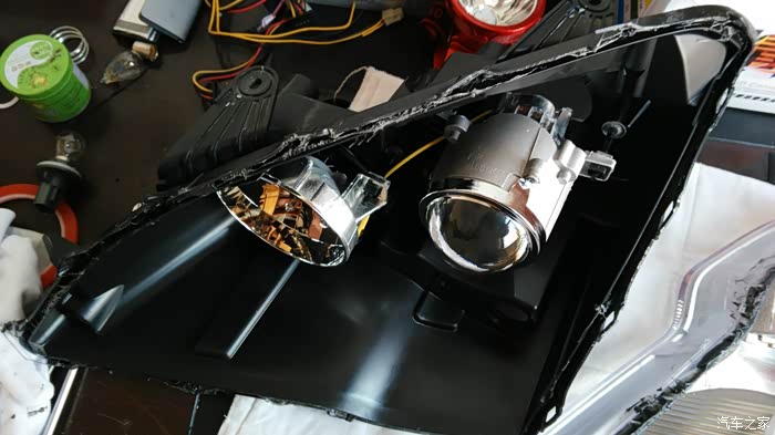

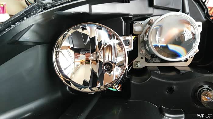

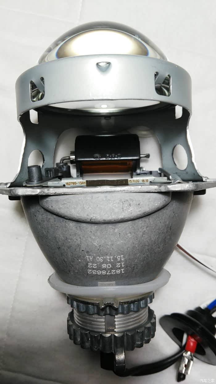

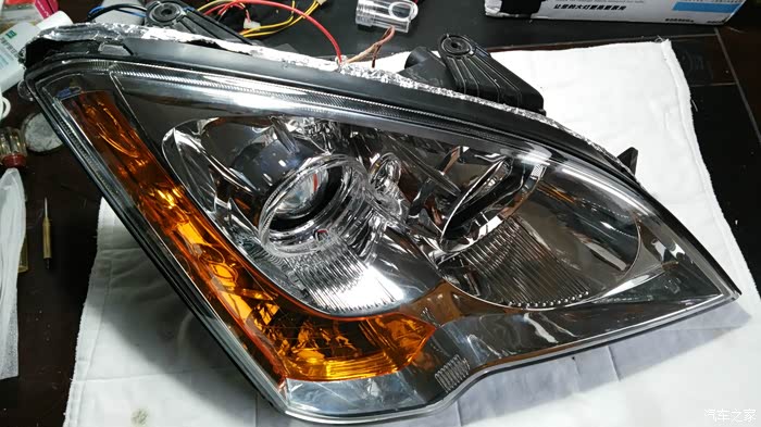

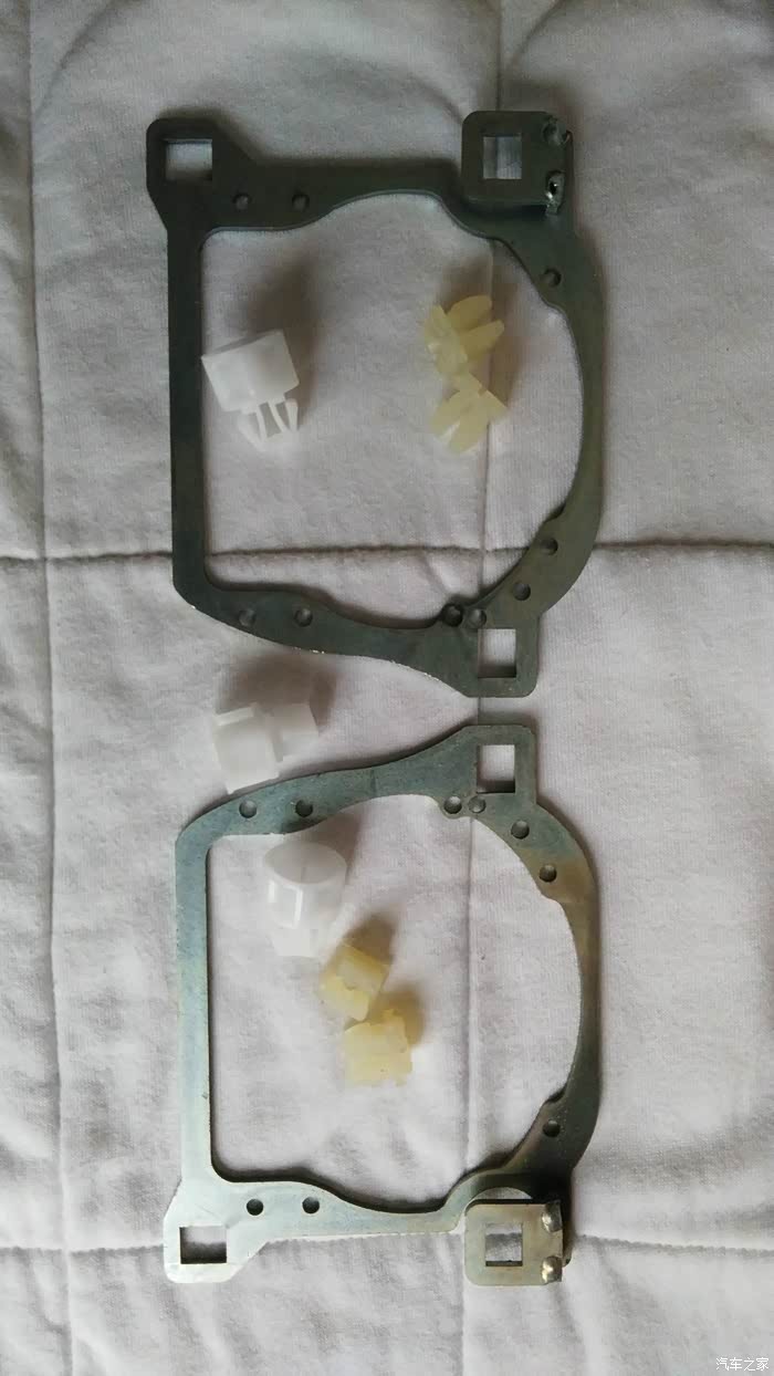

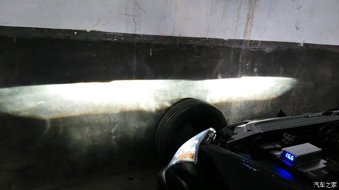

        提车后就把近光换了雪莱特球泡和绚焰安定,晚上接孩子感觉灯光还是很不给力,闪大灯对面远光都不理你,元旦过后终于下决心自己改大灯,网购精刚海拉5替换原车垃圾透镜,实现2近4远,近光铺路3车道效果刚刚的。由于W5车身高,为不影响对面车辆将灯光高度适度进行了下调。自己动手全部花费600多,从效果上看庆幸没有花3000弄那个进口透镜组合。

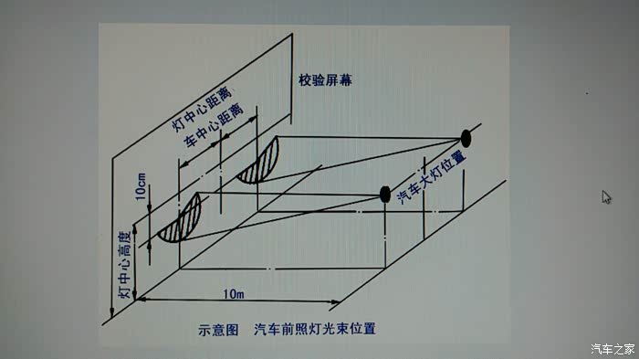

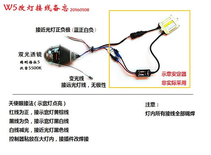

      废话不多说了,图片说话。透镜、专用支架、灯泡、原大灯透镜、改后透镜、接线图、大灯调节国标图都在下面了,自己理解喽。晚上开车没有拍照,以后有了图片再补吧。

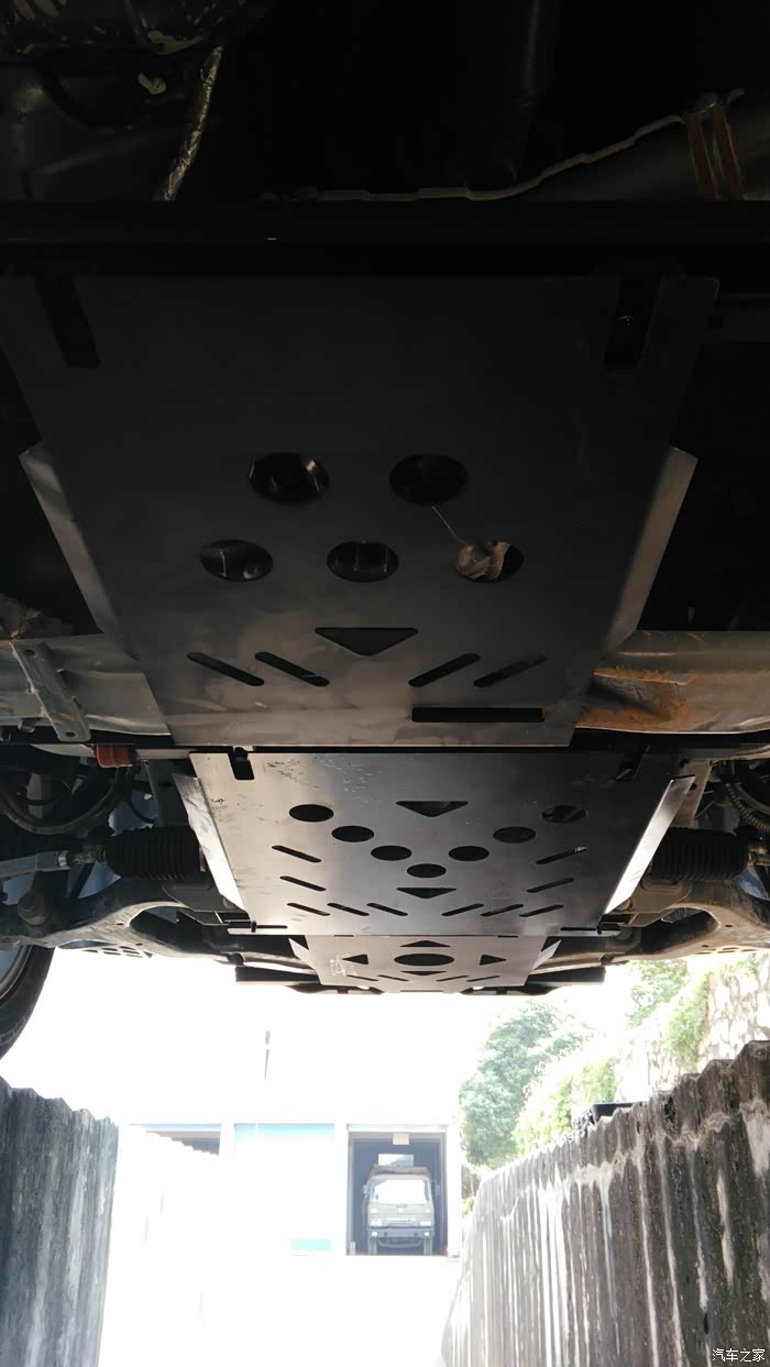

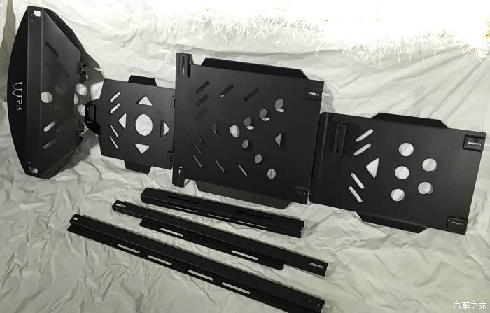

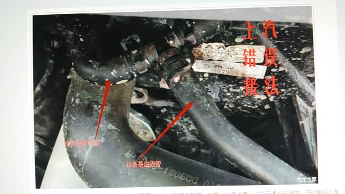

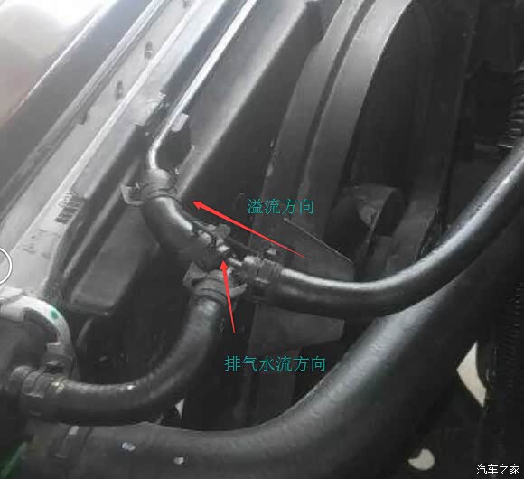

加装底盘护板、更换双阀节温器,这两项算大件就不说了。

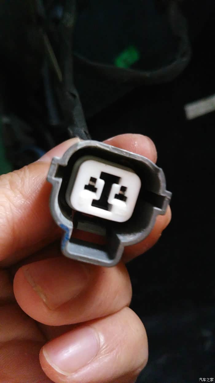

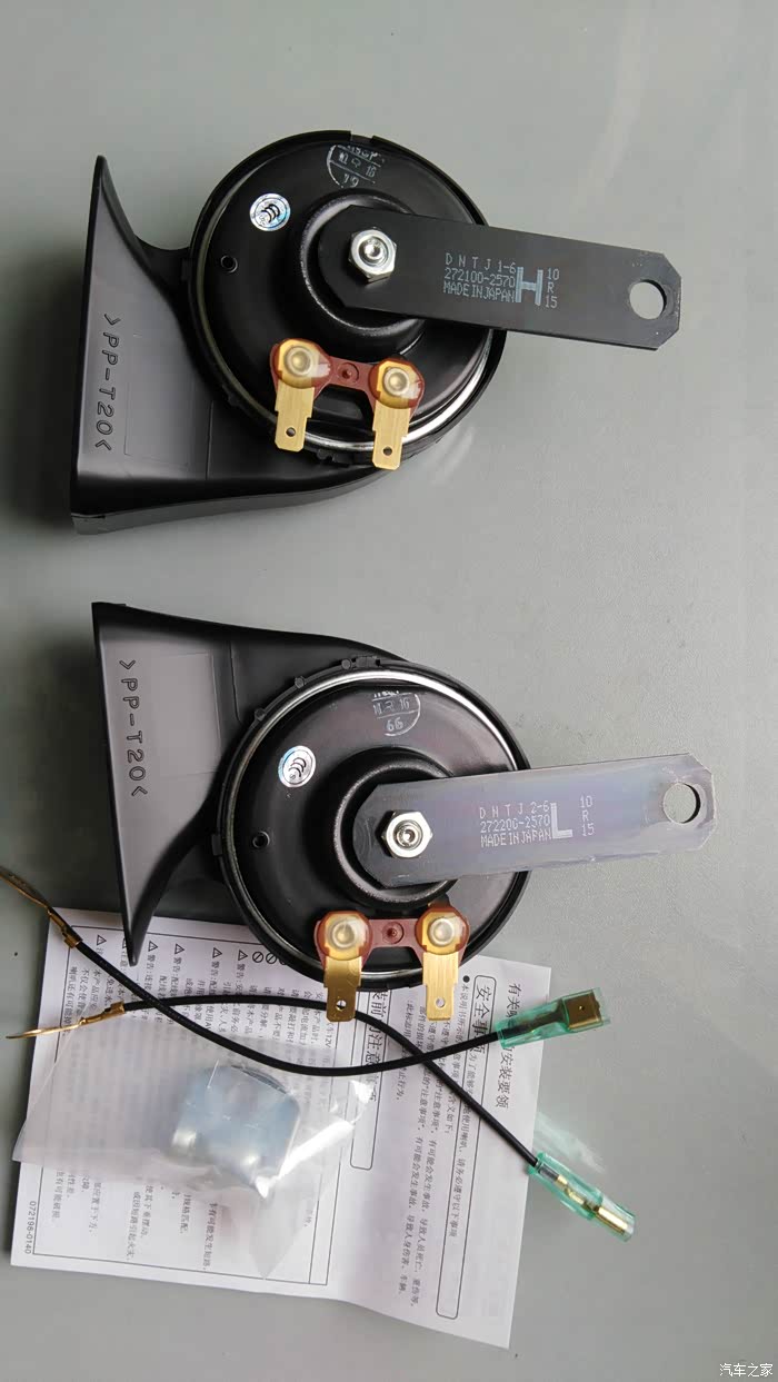

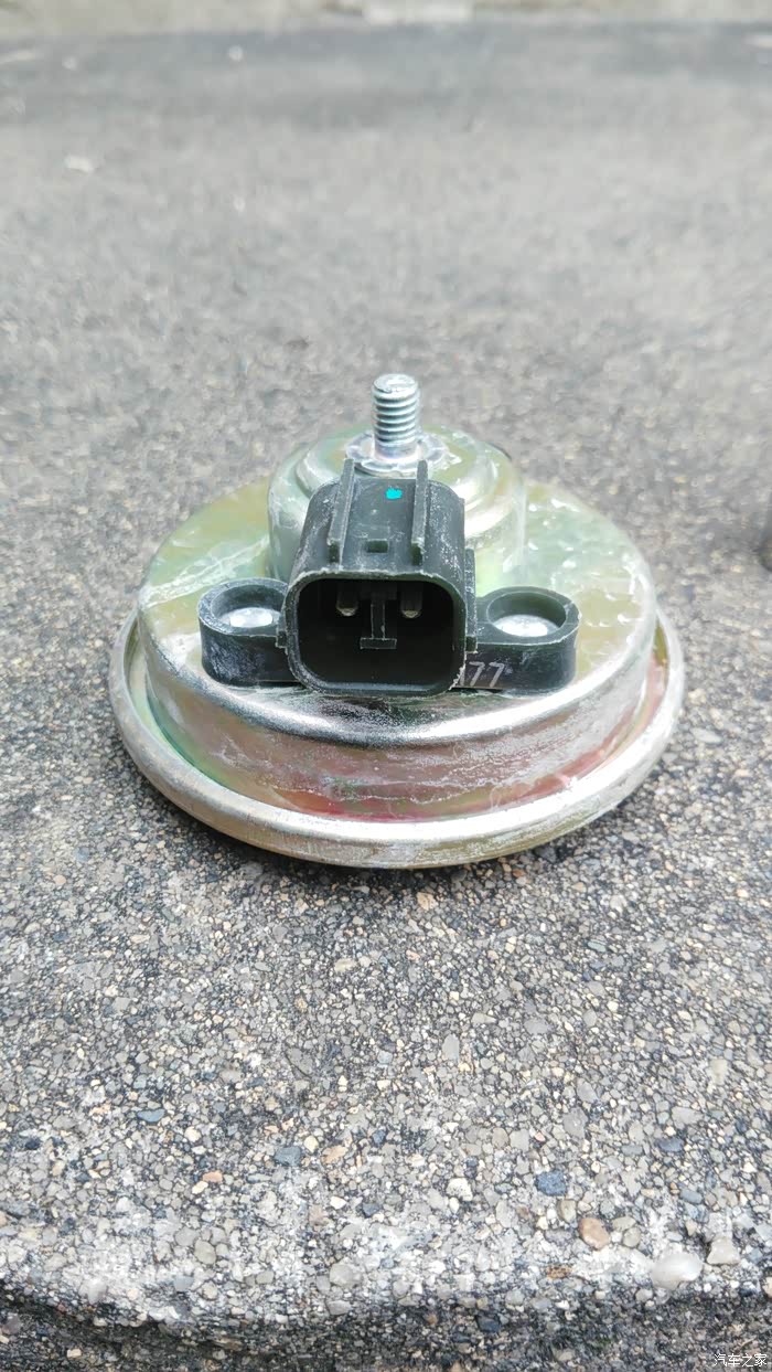

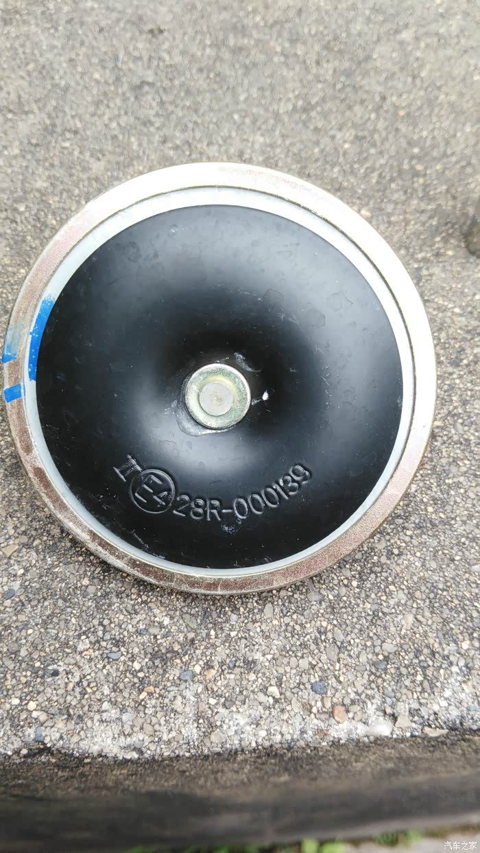

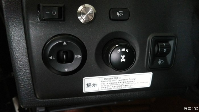

更换电装蜗牛喇叭。早就对娘娘腔不爽,终于下决心换掉。

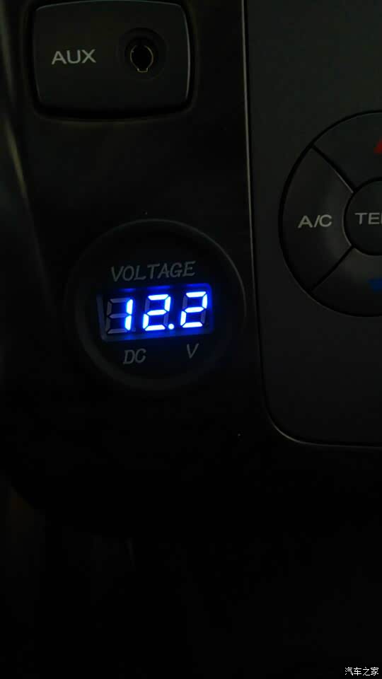

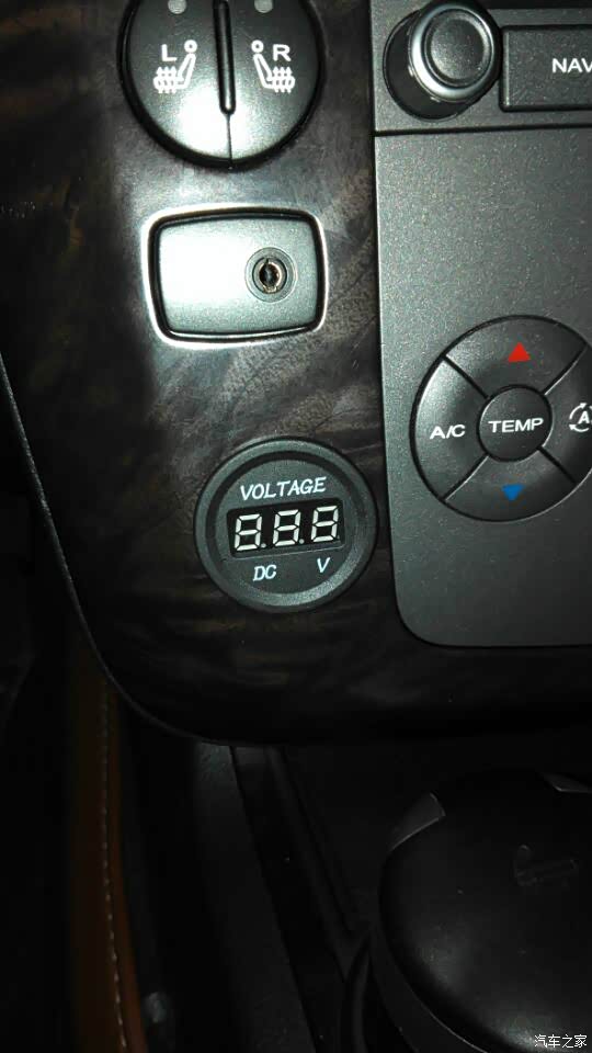

加装USB电压显示。关注电瓶健康,适时补电延长电瓶寿命。

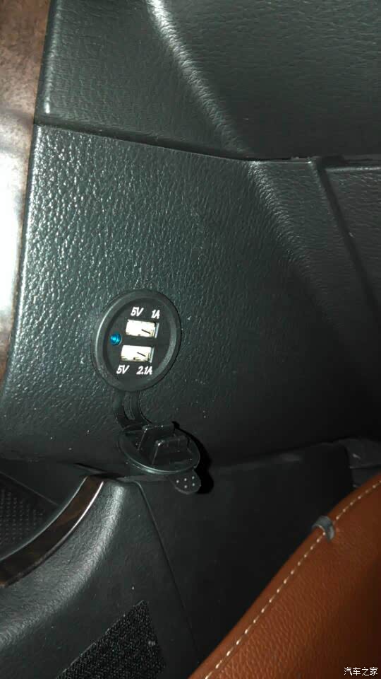

加装USB充电插座。本有外接多口外挂,看着不美,加线太乱。
INKANET原装USB插座移位。本想在中控前面板开孔,但插U盘后碍手。
加装时钟显示
加装后排大容量水壶座。出游时用得上。

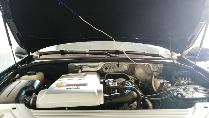

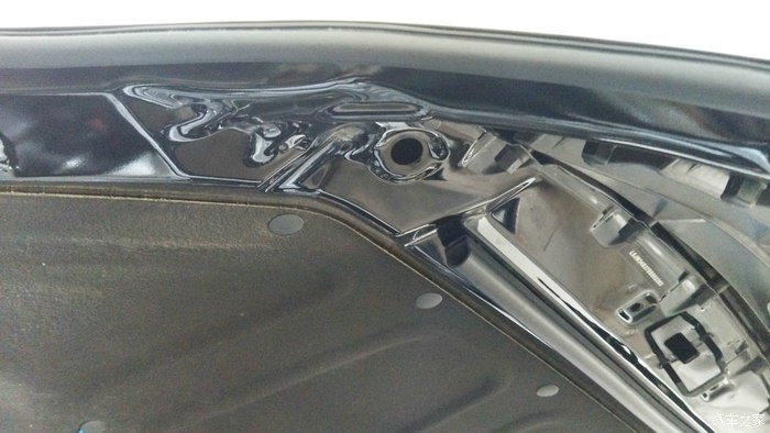

1、COB日行灯
不满意的就是用的是白色的卡肤特胶,要是黑的就完美了。

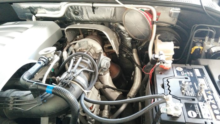

2、自动灭火器和接地加强线

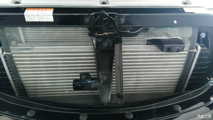

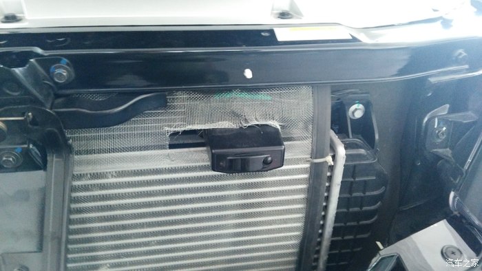

3、电子狗探头与不锈钢丝水箱保防护网
据说虫子尸体会自动脱落,避免高压水枪冲坏散热片。

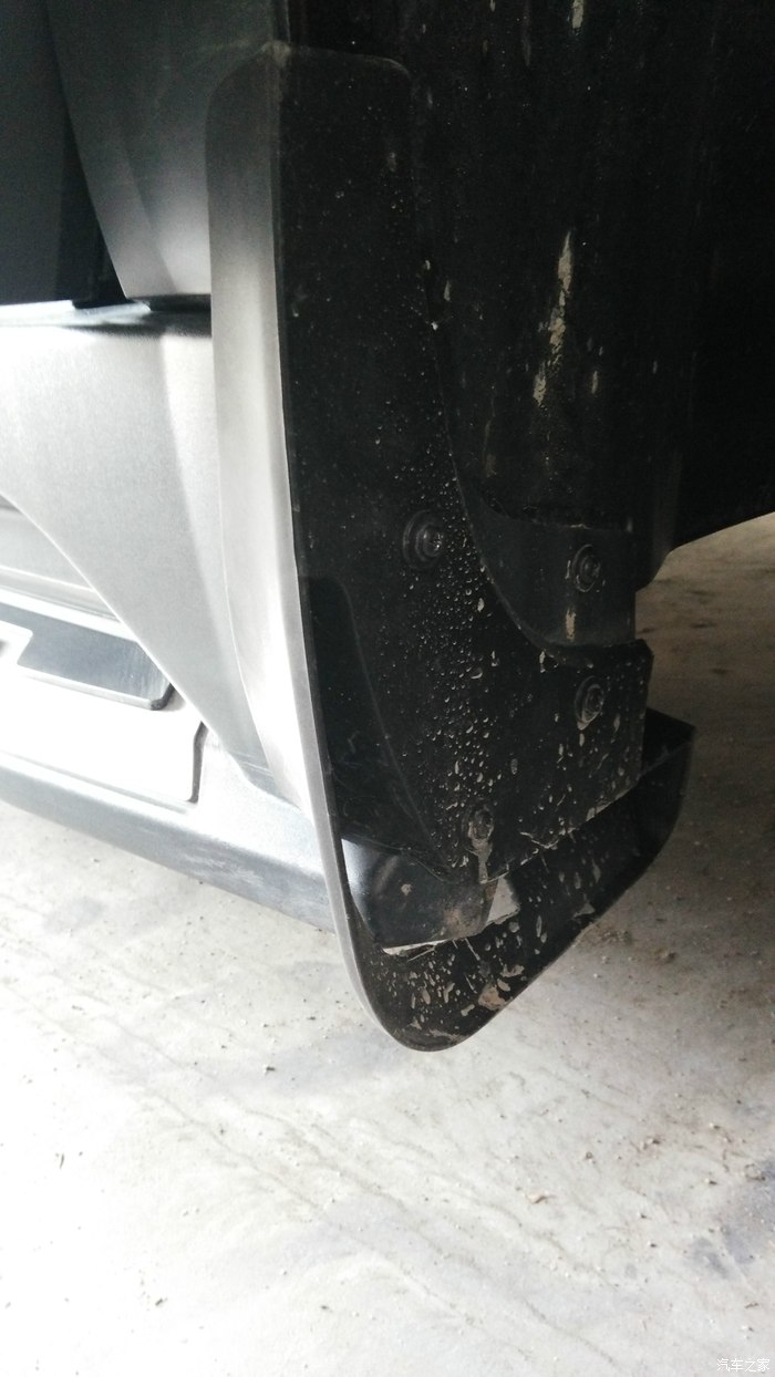

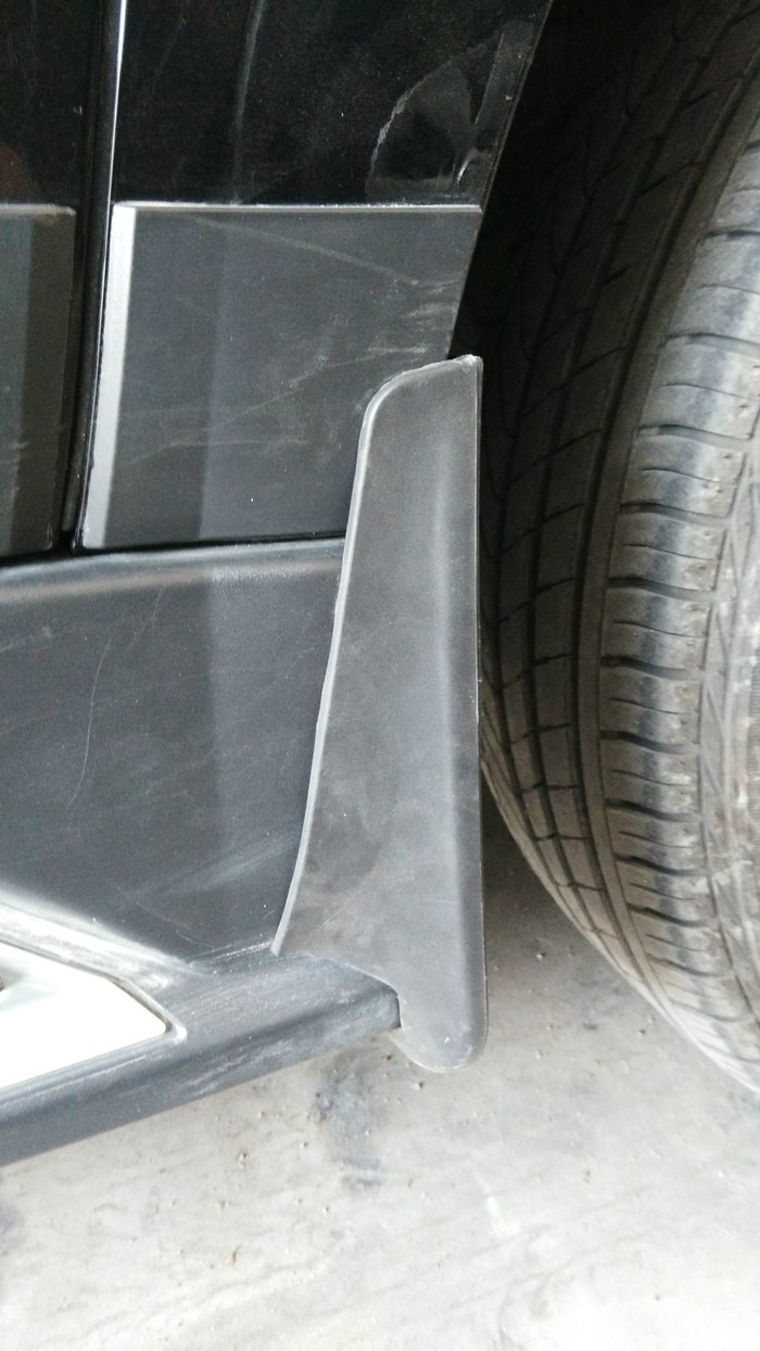

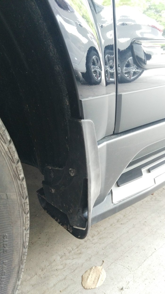

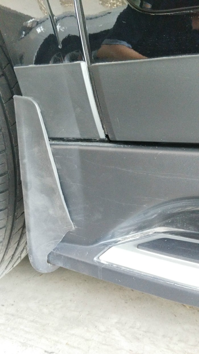

4、挡泥板
后面原装孔位完美安装,前面用刀裁。没裁好。

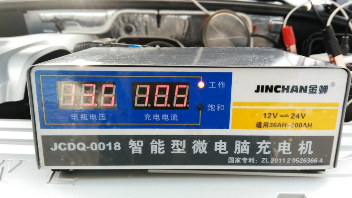

5、我的电瓶充电机
平时跑路不多,感觉有时还是有必要补电的。全自动。

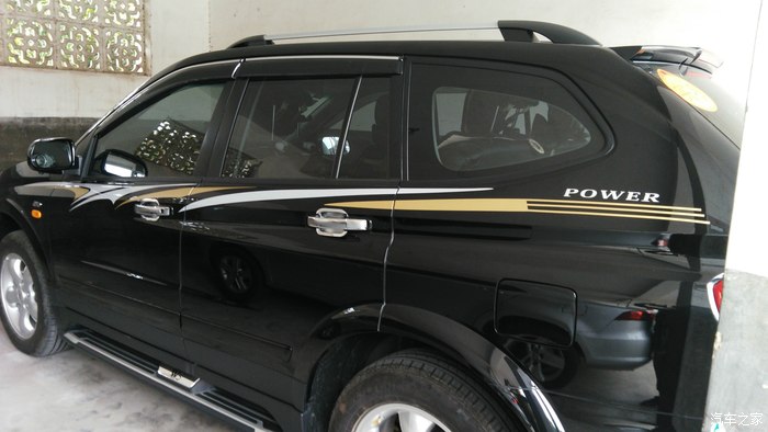

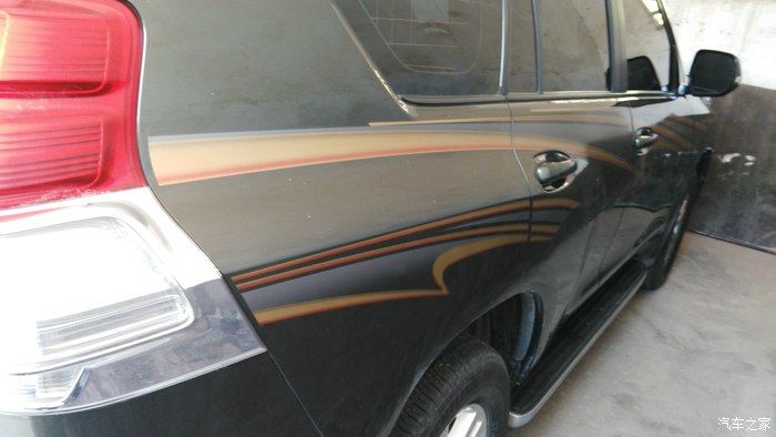

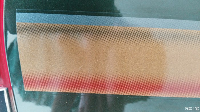

6、寻找中的腰线拉花
这是单位老大的车,据说是原厂拉花,外面有一层精致的保护膜,几年了仍然完美。
自己买的没这层膜,几个月就边角翘起感觉山寨,搜遍TB也未找到。

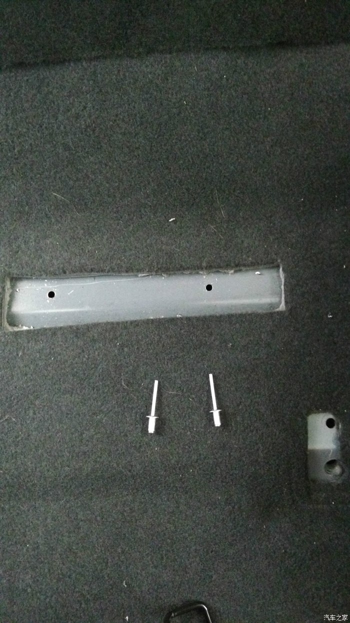

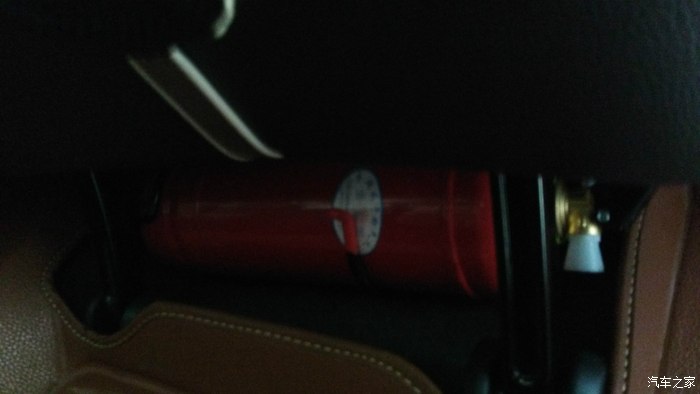

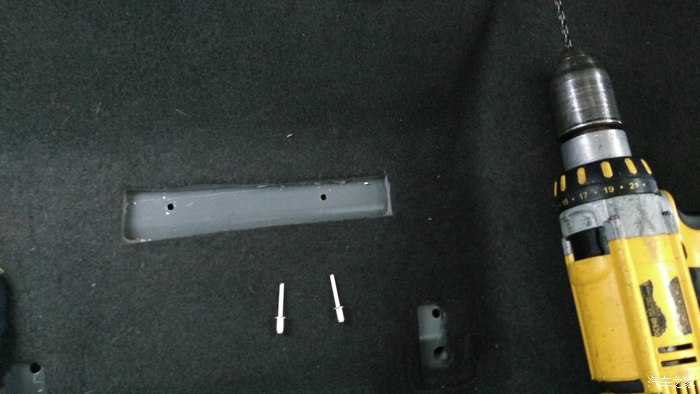

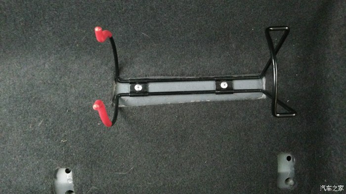

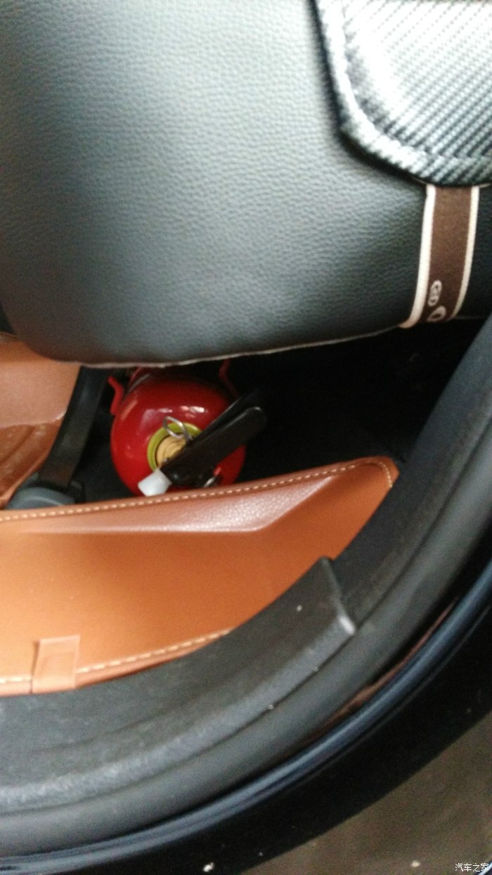

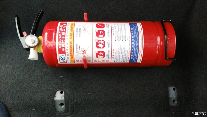

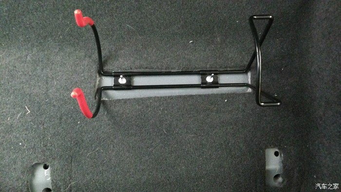

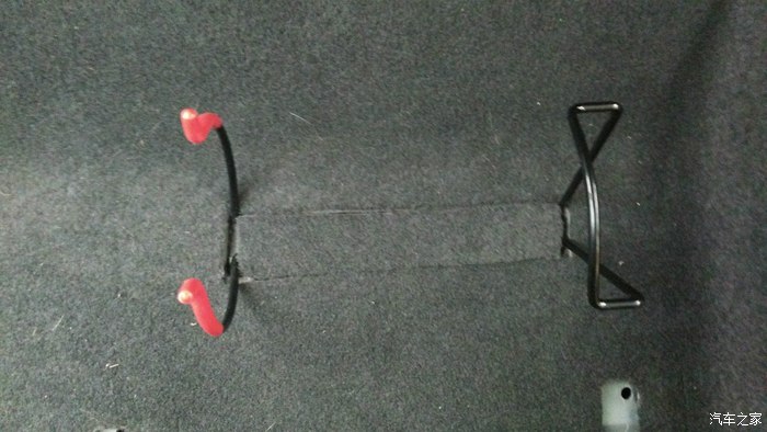

一、后排座椅下安装灭火器支架

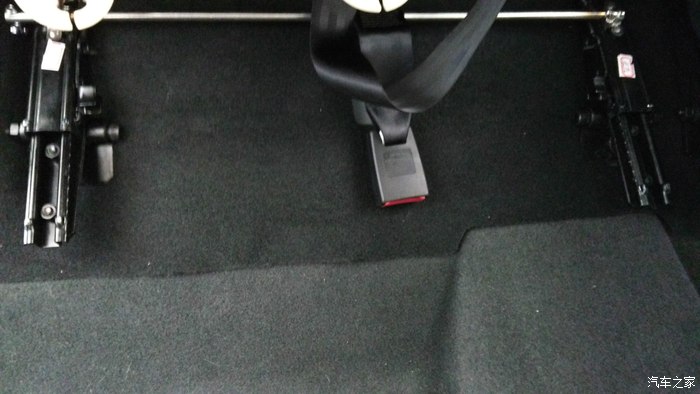

新改装的后移滑轨

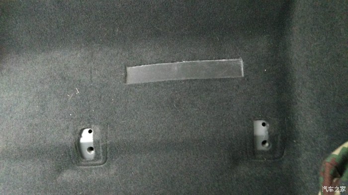

拆开后排座椅前螺丝,翻起座椅,开孔
用拉铆螺钉固定灭火器支架
装上灭火器,长短座椅下都可以装一个
天气很热,忘了拍装好后的整体图了
4.24刚刚加油回来,顺便补几张照片

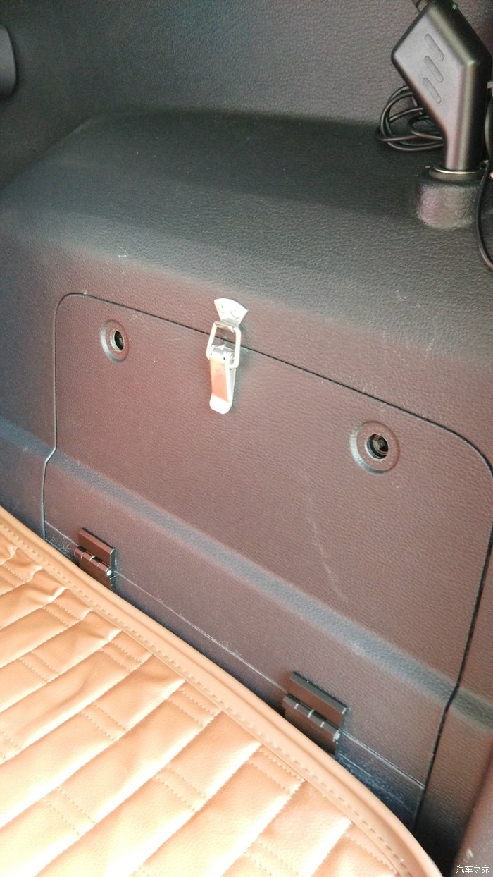

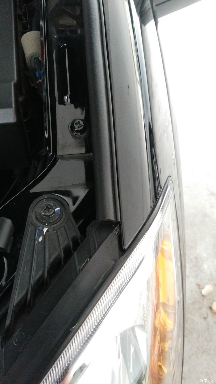

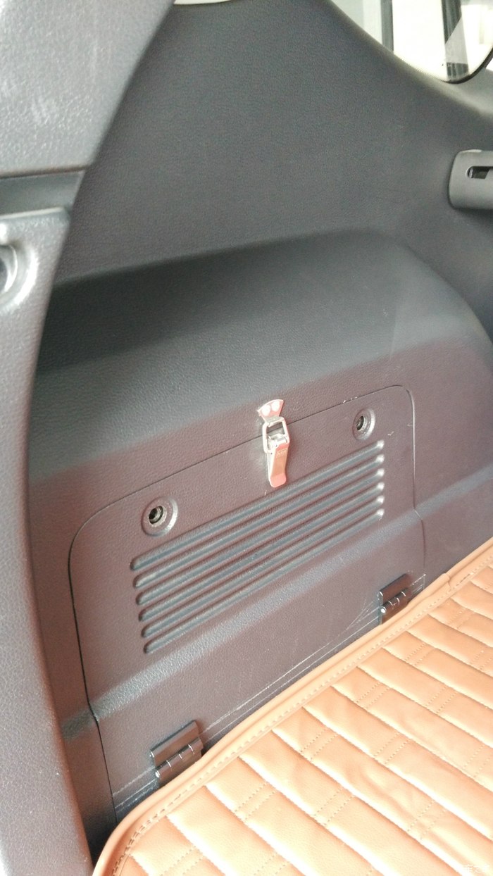

二、侧箱盖改快开扣锁
回头找些灰色不干胶把那几个孔粘上就OK

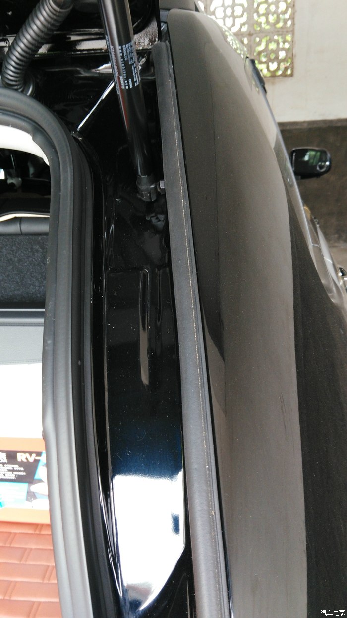

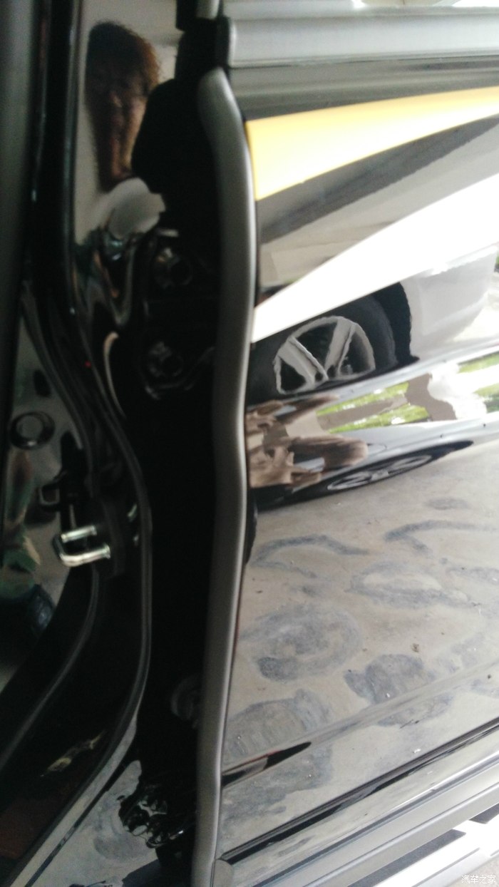

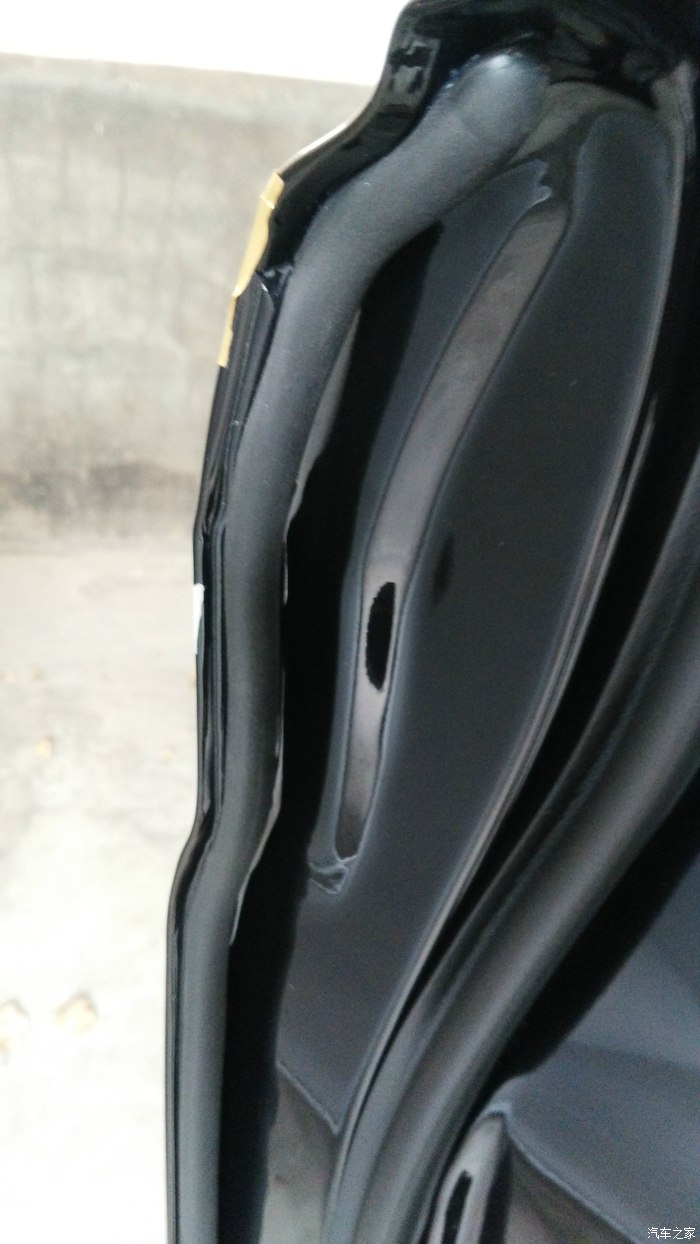

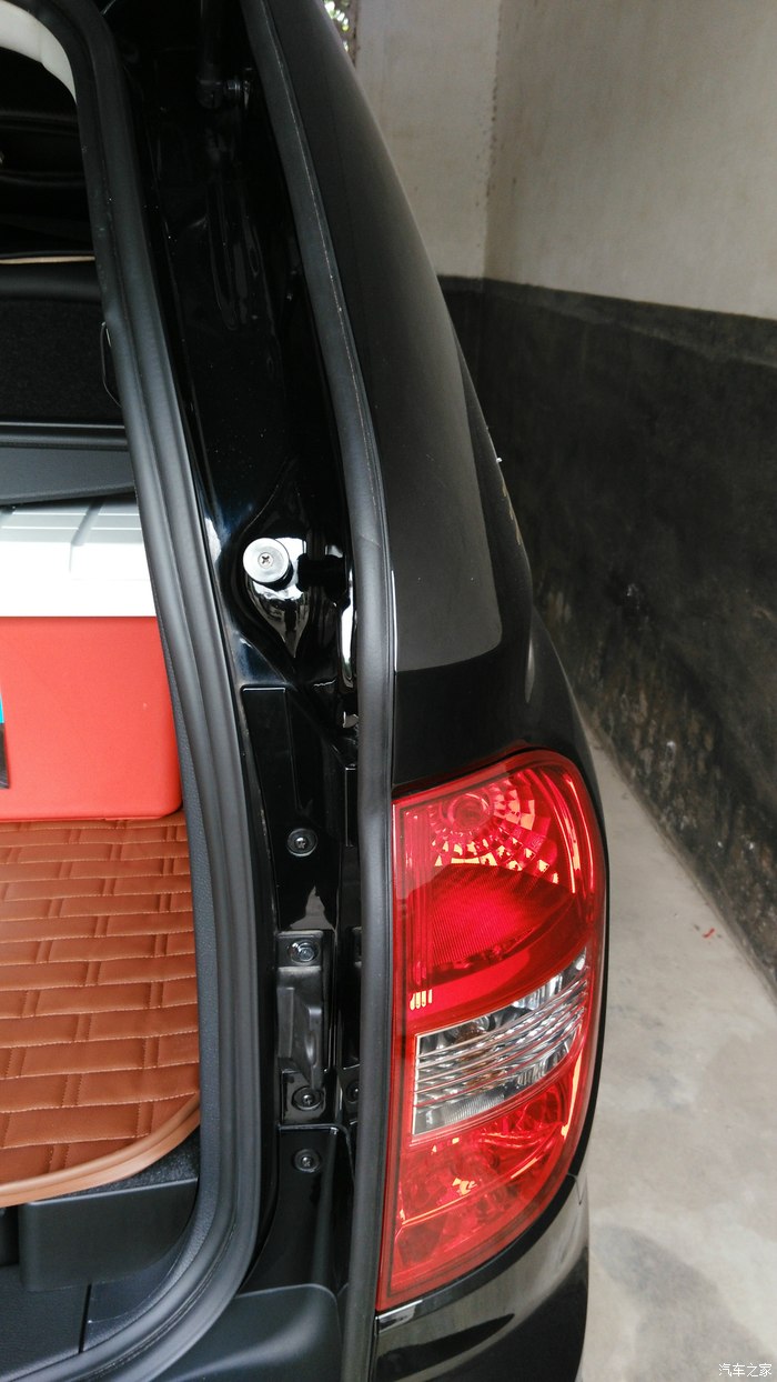

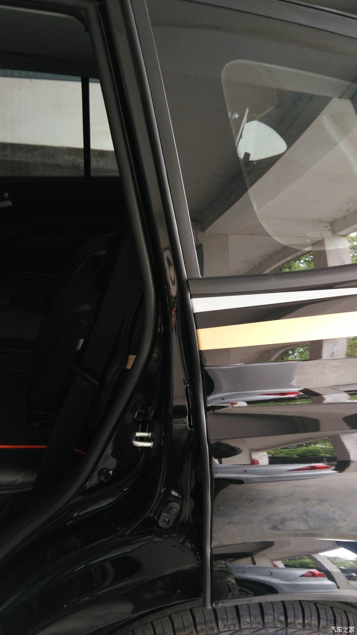

三、全车加密封条
效果明显,隔音挡尘,网购专车专用,全车150多。
A柱 忘拍了
B柱
后门边
前门边
发动机舱
尾门

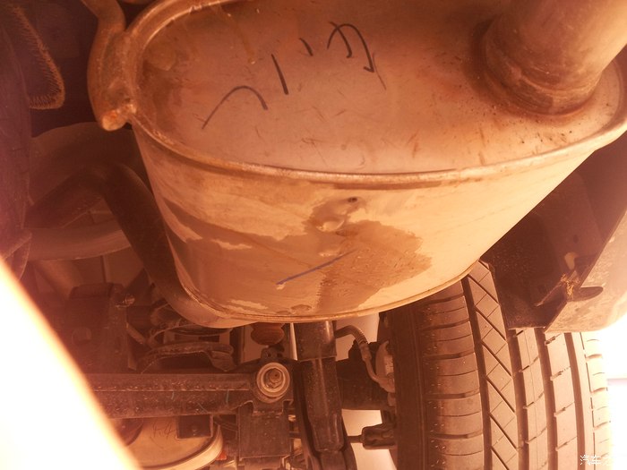

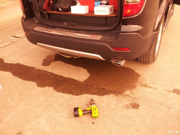

四、排气管打孔放水

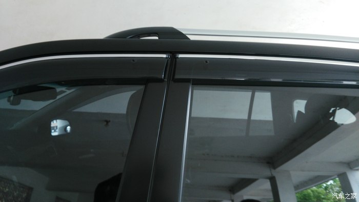

腰线拉花
雨挡

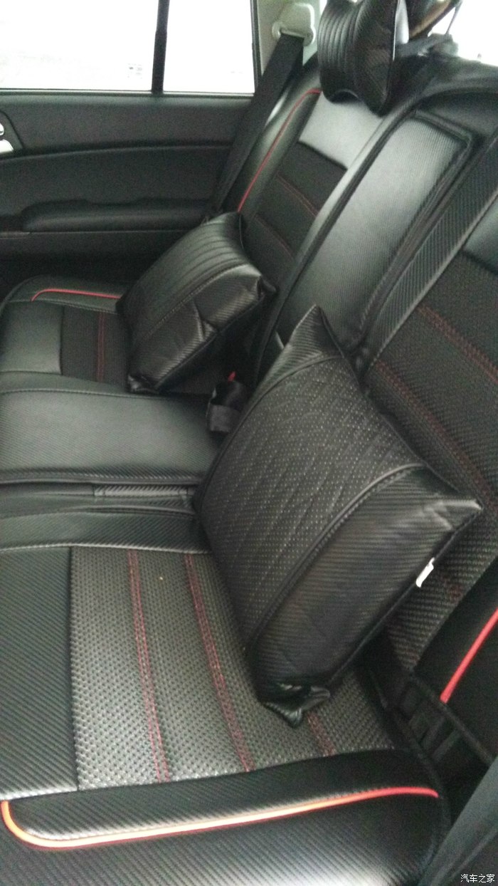

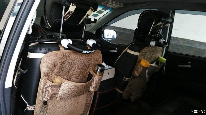

全车座垫

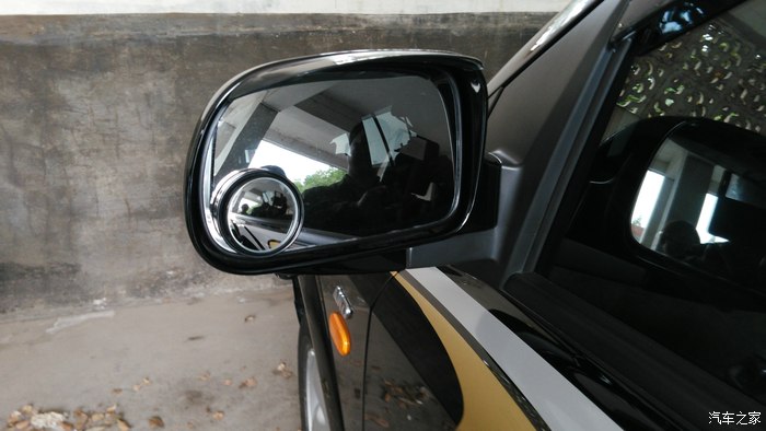

全景及倒车小镜
全景控制开关及触发器
座椅置物袋
