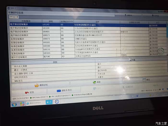

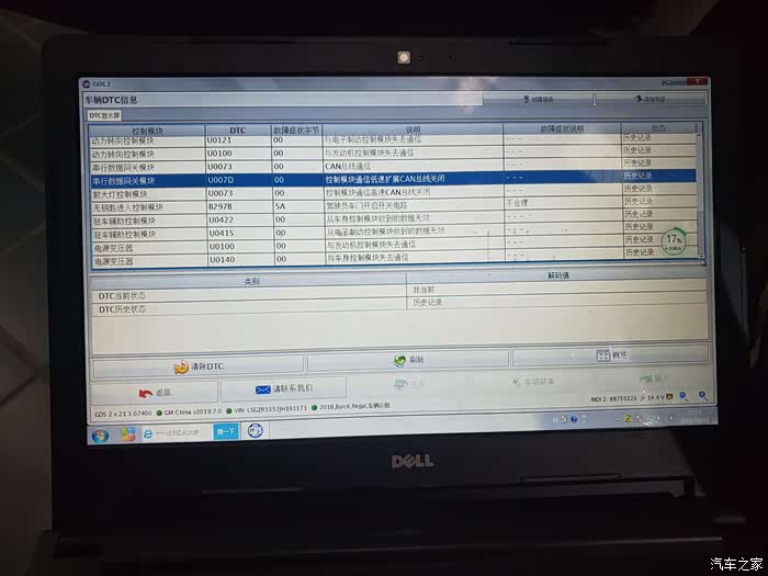

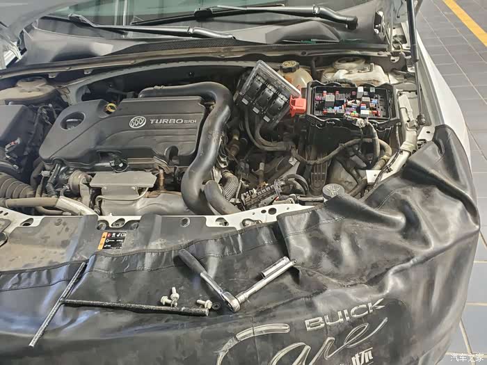

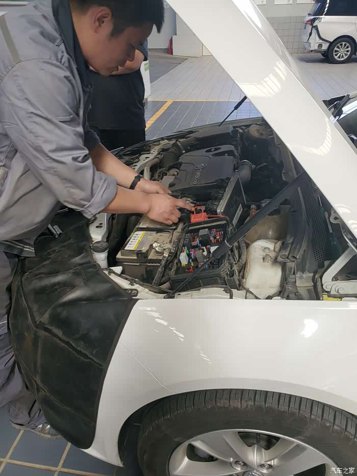

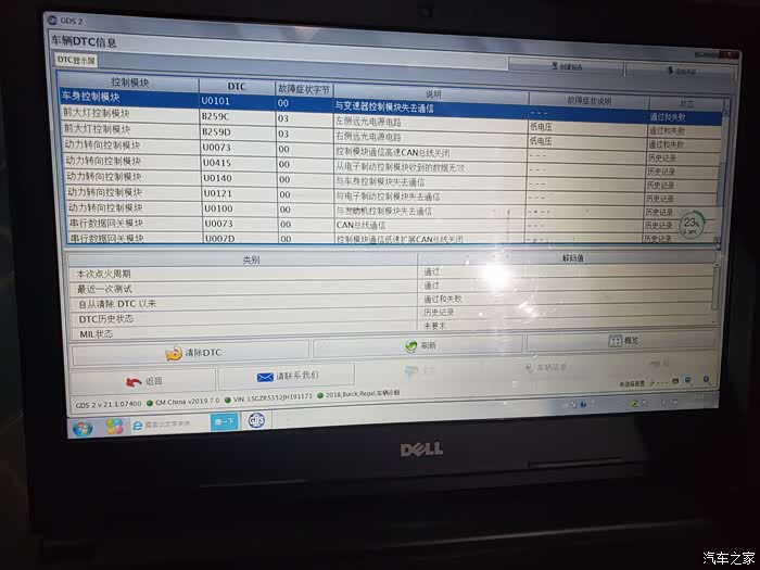

真的是“如我所愿”,国庆假期,一家四口出去玩了两天,返回途中19年10月5日晚上9点27分左右,这次真的带给我们一家四口前所未有的恐惧感!在G3京台高速禹城段附近110㎞时速行驶过程,恐怖的报警声“噔噔”两声,同样的问题又出现了,当时车速快且大车多,万幸慢慢的靠到了应急车道!慢慢停下来之后,发动机不能熄火,所有的灯都不亮了,不能重启,恐怖的气氛充满了整个车厢!孩子吓的连粗壮呼吸声都能听到,那段高速只有两天车道加一条很窄的应急车道,当时的状况感觉不幸随时可能到来,我伺机下车,去车后放置三脚架,结果下车后备箱打不开!瞬间我都绝望了,再次回车上,一辆大货车从贴着身旁呼啸而过,现在想起来还一身冷汗,回到车上,我用车载安吉星求救!安吉星竟然提示我未交费,然后按sos键,中午有人回应了,跟我说一堆没用的,就是表达,高速不救援!
没办法了,硬着头皮冷静了两分钟,然后重复的按了几次点火键,等都亮了,点火,挂挡,可以走了,就是不能换挡,我在应急车道上小心翼翼的爬行,慢慢的爬行大概有两三百米,开始换挡了,车子又能接近于正常了,但故障灯还一直亮着!从车辆故障地点到家200多公里,我心里默默祈祷让我安全开到家,都不敢开快了,80㎞时速开回家的,安全到家已经凌晨两点左右了!把车停下安抚好吓哭的两个孩子,就睡了,第二天早晨又把车开到了丰浩别克,检测又是所有传感器故障报错,让我把车放店里,因为又是假期,还要等工作日厂家上班解决!到了19年10月9号,丰浩店打电话,说厂家给的方案是更换发动机线束和仪表盘线束,我一听都慌了,这不就相当于人做的心脏搭桥手术吗,我问丰浩售后经理,我说你们之前换过吗?他的回答我都无语了,他说没有,只换发动机线束,我问他,那换了之后能解决问题吗?他说,厂家让换的,换了试试呗…!我问他,这要是你的车,换完以后你还敢开吗,他都说肯定不敢开了!
