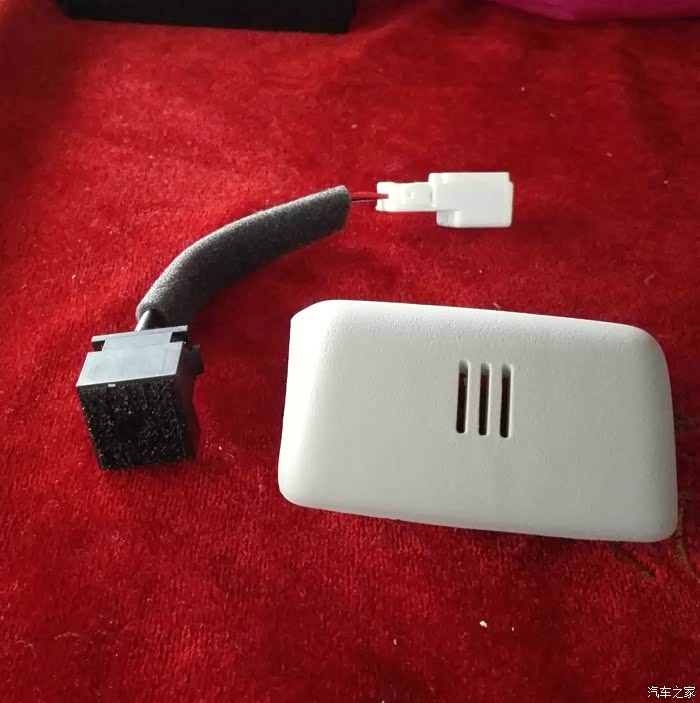

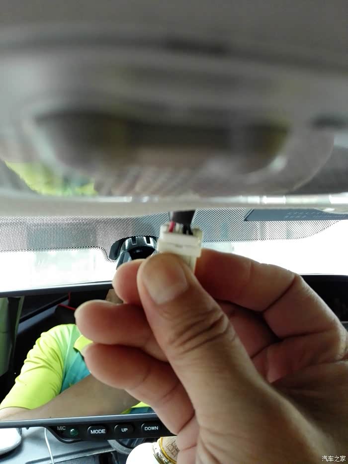

换了骏歌导航,蓝牙送音对方听着小费劲,就想加一级蓝牙放大,再把内置MIC外接,在逍客酷火地图灯的位置,发现了一个东东,有人说是蓝牙MIC,有人说绝不是,于是拆来看看。下面是拆解:

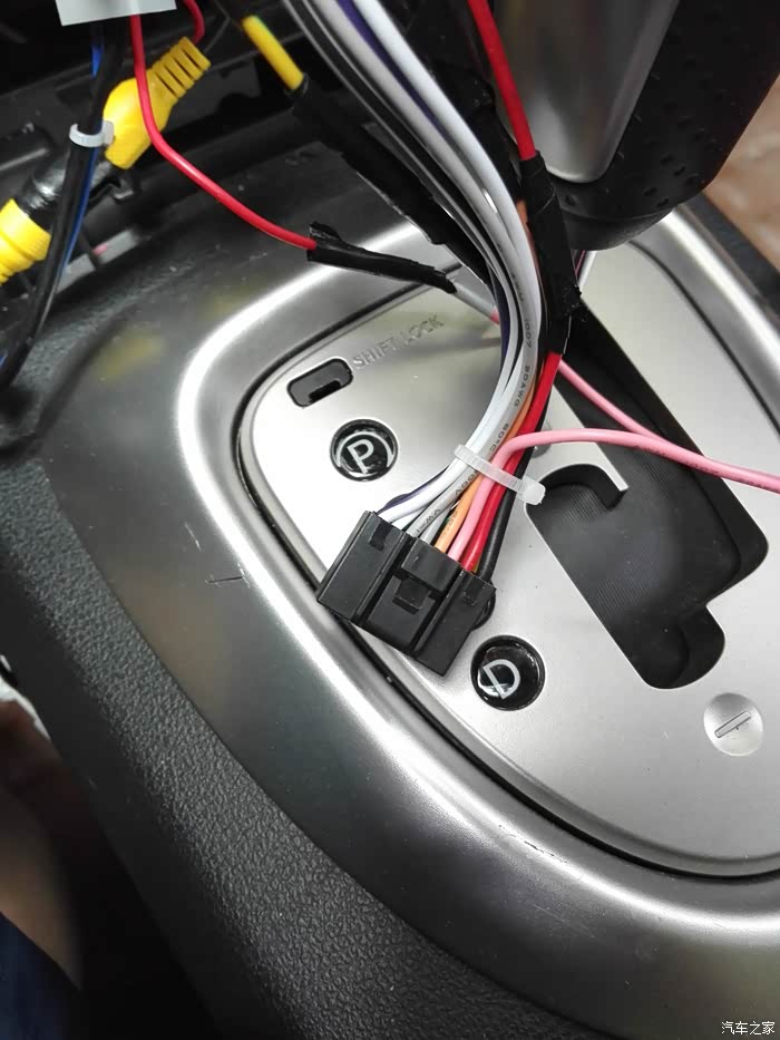

这是插头,四根线,红白灰黑
就是它
很方便就把罩子打开来

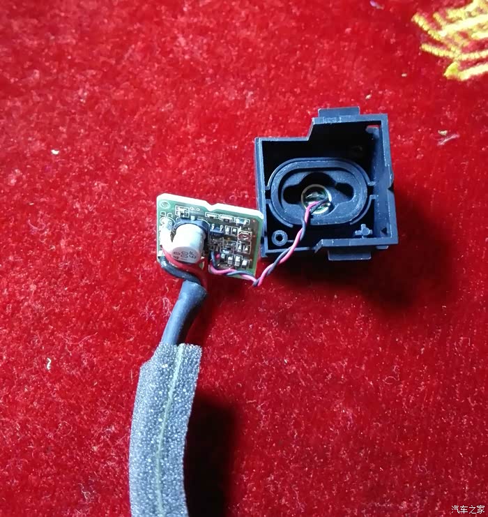

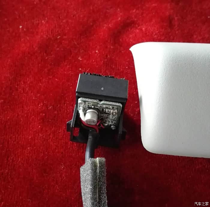

发现内藏的放大板很精致,用不着加放大了。

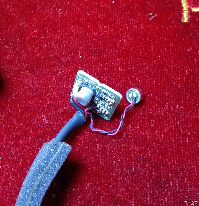

这张更清楚,驻极体一目了然,用不着争论,它就是蓝牙MIC.

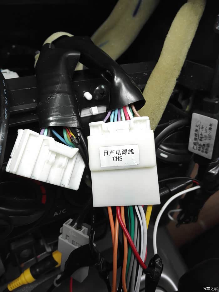

可问题来了:仔细查找导航的接线插头,也没发现哪是蓝牙信号线,用一个笨办法,数线的根数也没发现多余的线。
这是接骏歌导航的插座,接线定义图上很清楚,无MIC接线。逍客的原车CD上也没有找到(网上找的比较旧款车型)到底这个信号线在哪呀,难道要我拆开内饰,一点点的理线找吗?有玩过的车友能否分享一下,这么好的现成的东西不用太可惜了。
