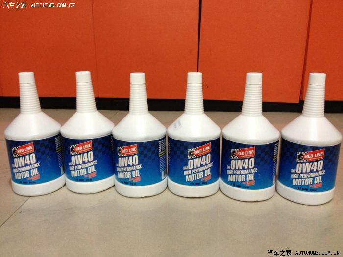

小森总里程8000公里了,距上次4S保养3000公里,最近发现提速无力,发动机声音变大,总觉得0w20的机油太稀了,性能衰减太快,准备喂红线0W40机油了,大家拭目以待!

好了,谈谈换成红线0W40机油后的感受,怠速时,发动机安静了很多,上路提速时,虽然油门稍重了一点(机油粘度高造成的?),但感觉一气呵成,提速顺滑。发动机声音低沉了很多,没有了拖泥带水的感觉,总体感觉非常好。油耗方面,稍后附上报告。
