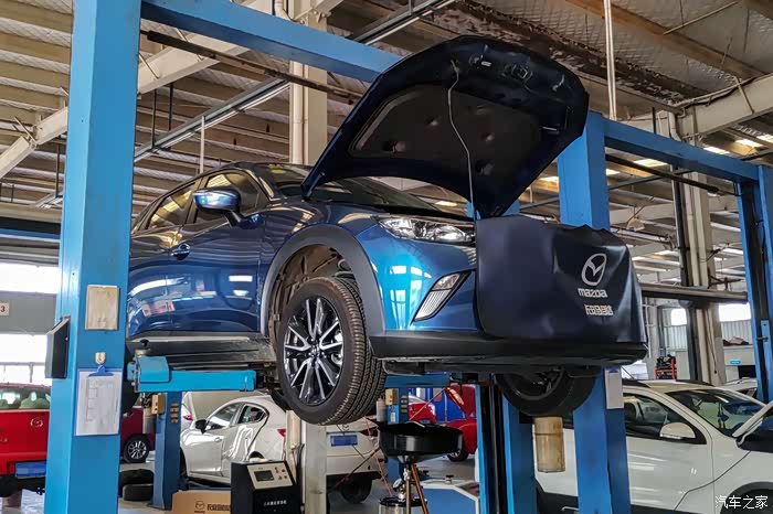

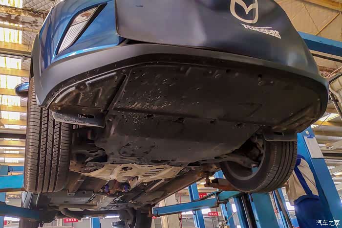

举起来准备先换机油了

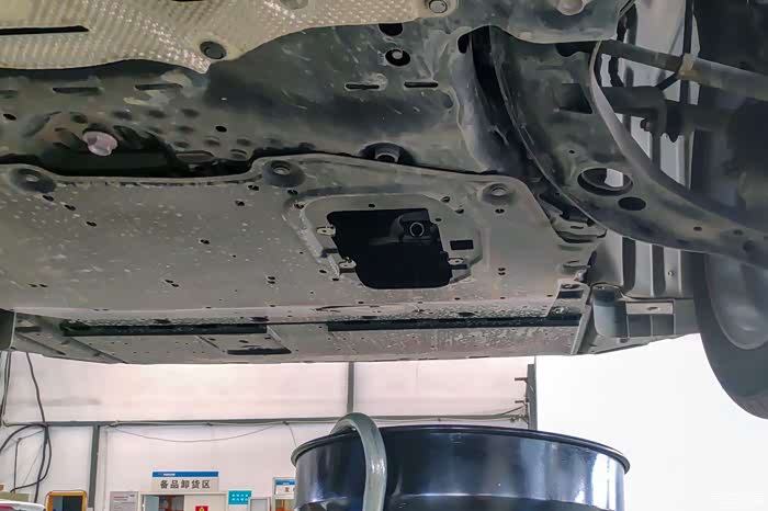

杠三的发动机下面防护还是不错的,护板包裹的很严实

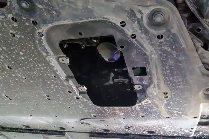

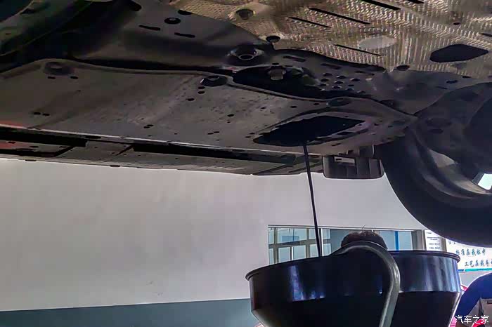

把旧机油放出来
换机油的地方有独立的小窗打开,不需要将整个护板卸下来,把这个小窗单独打开就可以换了

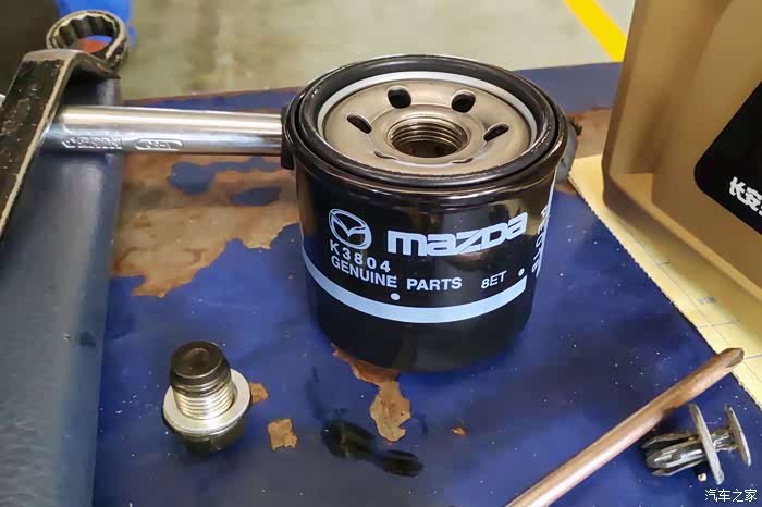

更换滤芯和放油螺丝垫片
新的滤芯也是从小窗里上进去

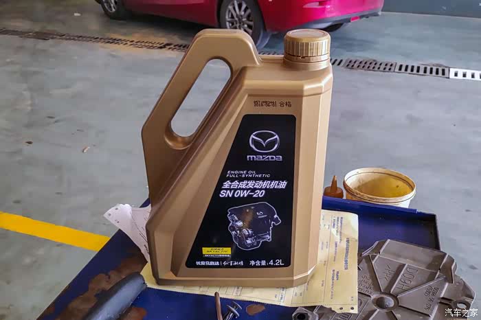

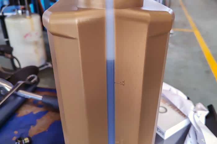

原配的机油是全合成0W-20的,因为打了马自达的LOGO所以不知道机油是哪一家的
瓶子侧面有刻度,一瓶是4.2L
师傅说马自达2.0的4.2L全加进去正好

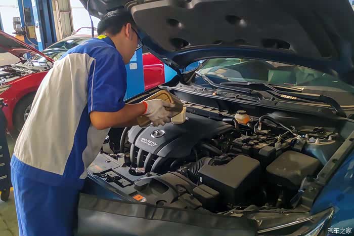

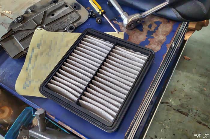

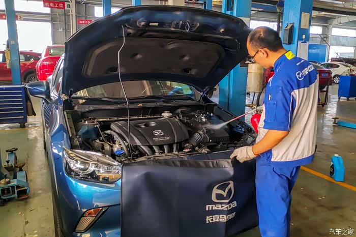

加完机油师傅把空气滤芯拆出来
首保不用换空气滤芯,拿出来是吹一下

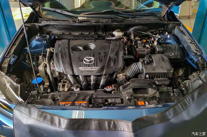

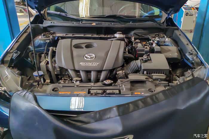

空气滤芯装回去,开了半年发动机舱还是挺脏的
师傅做了发动机舱清洗
洗完看着舒服多了

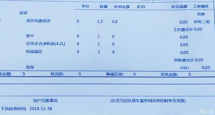

首保是免费的,只换三样东西,放机油螺丝的垫片、新的机油、机油滤芯。惊喜的是左下角下次保养时间提示为19年11月,也就是一年,原以为这车6个月就要保养一次,这样算算这车还是挺省的,比半年5000公里就要保养一次的方便多了
