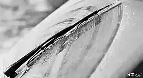

车玻璃结冰
人离车后,车内还残留着热气,使得车玻璃还是热的,雪花落在玻璃上时先是融化,在雪花融化过程中,车内温度逐渐降低,到车内温度与车外温度相同时,玻璃上融化的雪水开始结冰。
经典办法:暖风除冰是最简单也是最好用的。启动车子,当发动机水温上升后,用暖风吹风挡玻璃,直到冰层融化。但这种方法也有一定的弊端,就是费时、费力、费油。
小妙招:假如是下雪的时候,在收车后可将挡风玻璃擦拭干净,然后在挡风玻璃上盖上一层报纸,这样再出车时将报纸撕去即可,就不用担心挡风玻璃上结冰了。

手动物理除冰
车主可以准备一个硬质塑料刮片,当然,也可用专用的玻璃冰霜铲,玻璃冰霜铲更加方便、快捷,而且不冻手。当玻璃上有雪和冰时,使用塑料刮片或玻璃冰霜铲除去。但除冰雪时,要防止把玻璃刮伤,塑料刮片或玻璃冰霜铲不能来回刮,应该向同一方向推。

化学除冰
目前市场上有一种喷雾除冰雪剂,它是专为结冰的车窗和雨刮器解冻的高速防冰喷洒浓缩液,不损伤车身表面,可防止再次结冰和弄脏。它可轻易地除去冰雪,同时还能防止挡风玻璃和积水部位结冰,不损伤车身表面,清理后玻璃光洁,不留条痕。

保持车内车外温度一致
在一天用完车后,不要立即锁上车就走人,而是将车门打开通风。等车内的温度降至与车外的温度差不多时(大概一分钟时间),打开电源,用雨刷将挡风玻璃上的雪水再刷一下。之后关上车门,锁好车。第二天早晨,只要把挡风玻璃上的积雪扫除,雪下面没有冰,马上就可以开车上路。
