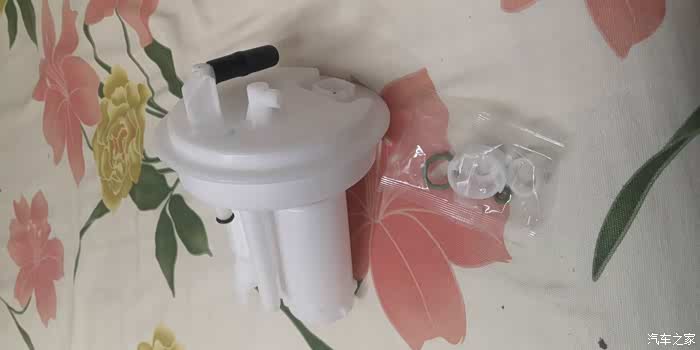

刚刚上网购买的汽油滤芯,国产就可以,国内的滤芯技术已经非常成熟了!

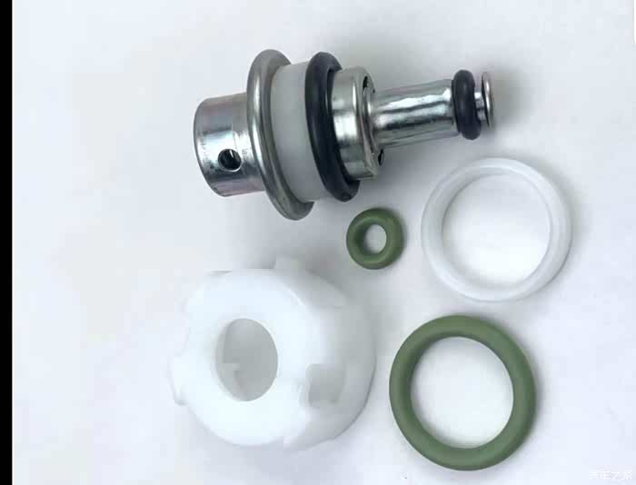

注意这包小配件是都能用得上的,两个密封圈是一定要更换掉的。

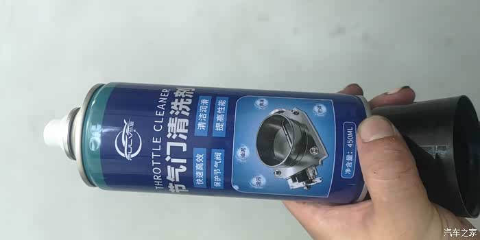

另外这个节气门清洗剂是必须准备一瓶的。

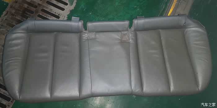

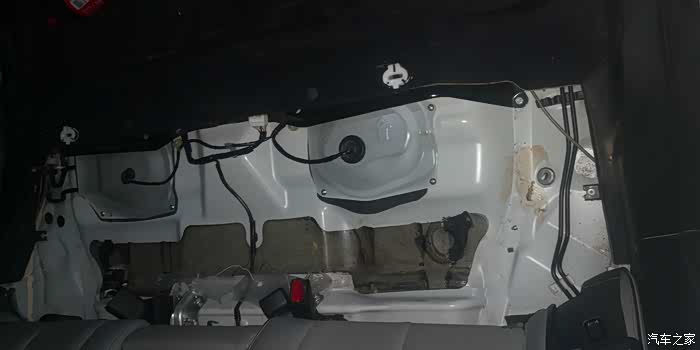

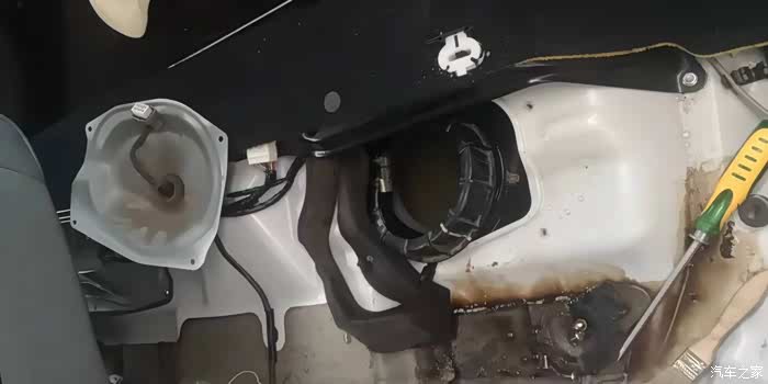

第一步把后座拆掉,这个坐垫不错,使用多年,没变形,依旧柔软舒适!

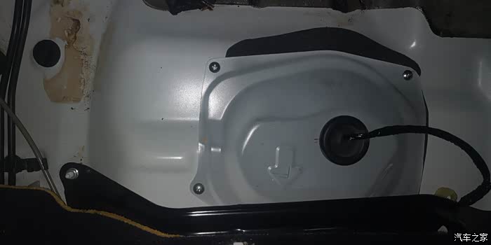

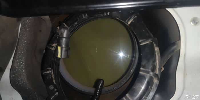

坐垫的下面就是油泵的防尘盖,拆开时注意海绵垫不要损坏,否则安装后会密封不严, 会时不时散发出来汽油味。
拧开螺丝, 打开防尘盖, 拔掉电源插头,泵体就呈现出来了!用毛刷清理好周围的灰尘,防止进一步操作时灰尘污染油箱内部。
捏住塑料卡就能拔开油管。
旋开这个大号塑料锁母,提起泵壳之后解锁卡子,就能拔掉油箱内的回油管 ,
然后小心操作 , 慢慢小心提出油泵壳主体即可。

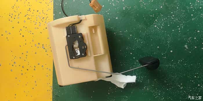

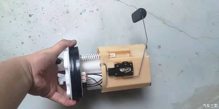

千万要注意的是这个铁丝,不要搞变形,末端就是浮子,用来检测油箱 , 存油量的,
拔掉上盖子上的油泵线插头和油量线插头,就可以打开导向片的卡扣,方便拆下燃油下泵壳。
取下单向阀,换掉黑色密封圈,然后装入新的上泵壳。

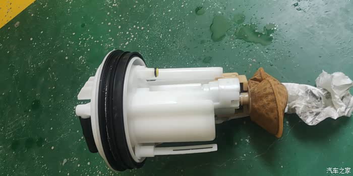

接着还要装上汽油泵,然后用清洗剂清理进油口的粗滤。
插好电线接头, 合并上下泵壳部分。

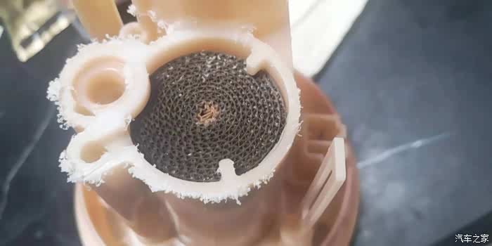

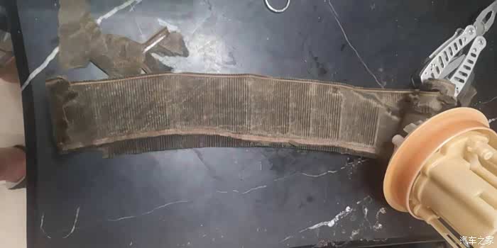

锯开旧滤芯,只见内部已经全黑了,

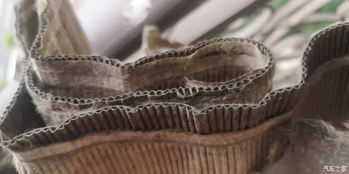

抽出来纸芯看看,黢黑 黢黑的!
已经黑透了,需要换个新的了。 否则就会造成供油问题,以及堵塞喷油嘴等问题。
