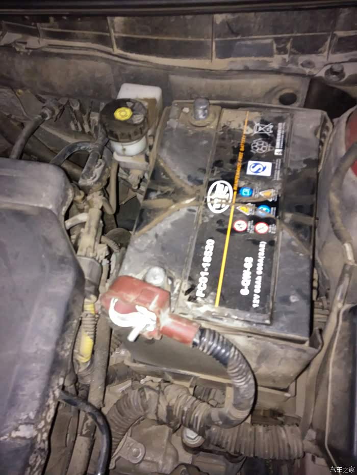

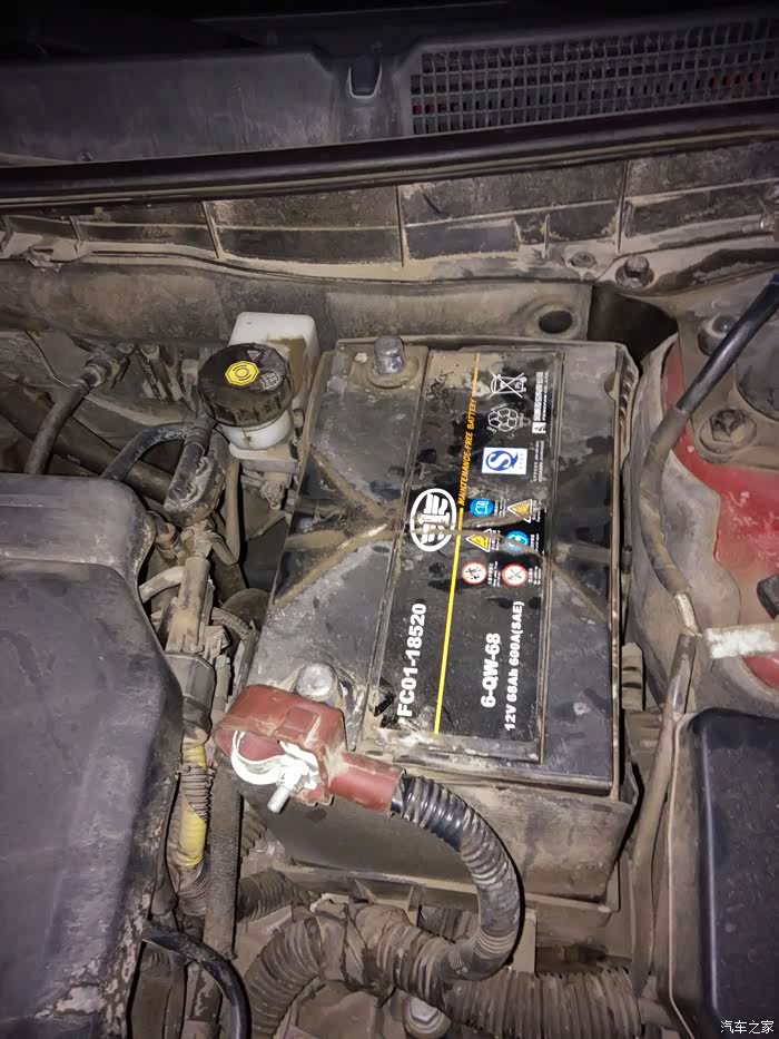

  简单介绍我的2014款自豪,红色,选择B70貌似从知道有这车到下手不到两周,目前刚过2年4万公里。虽然第一辆车没经验 不过觉得这车很值!不过媳妇老是觉得国产不行,应该买合资叫着明年换车……谁叫两次打不着火都让她给碰上呢,第一次油泵坏了,最近是电瓶没电打不着……两年来就这两个小问题(另外索赔一次涨紧轮),其他跑偏异响什么的忽略。这次电瓶没电 去修理店说电瓶还能用,想着亏电充电试试,然后京东下单买了充电器。下面是我拆电瓶的过程,供和我一样的小白参考:

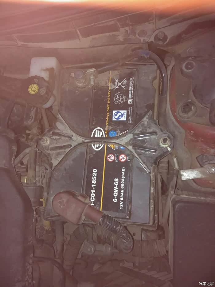

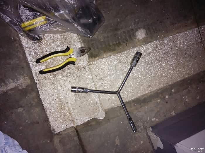

先拆固定卡子,就电瓶上面横着的铁杆,要用10mm的套筒扳手,特别是正负极螺帽很紧,开始用钳子拧不动,怕滑丝果断去五金店花20块钱买个扳手
固定卡拆下

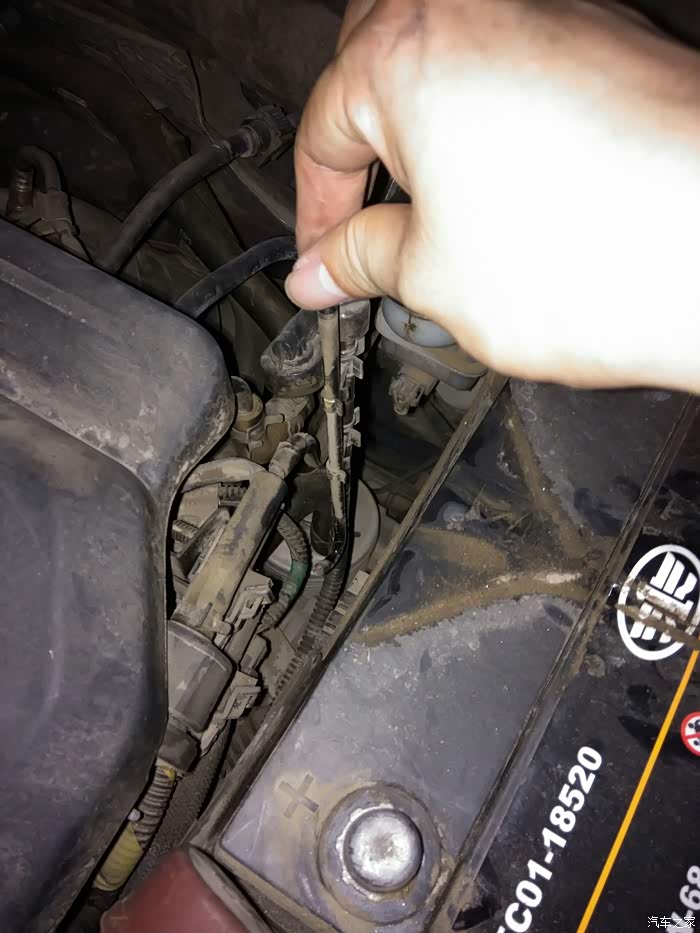

注意固定卡上的钩子'别滑到车缝里了,就是这个钩子,有两个一边一个

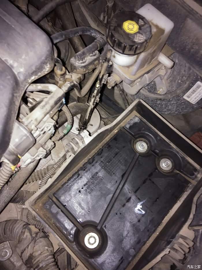

然后先拆负级接线,螺帽松了直接从负级柱拔下。
再拆正极,正极包含严实,把红色盖子揭开拧松螺帽,然后提起电瓶,电瓶很重!!电瓶取出是这样的

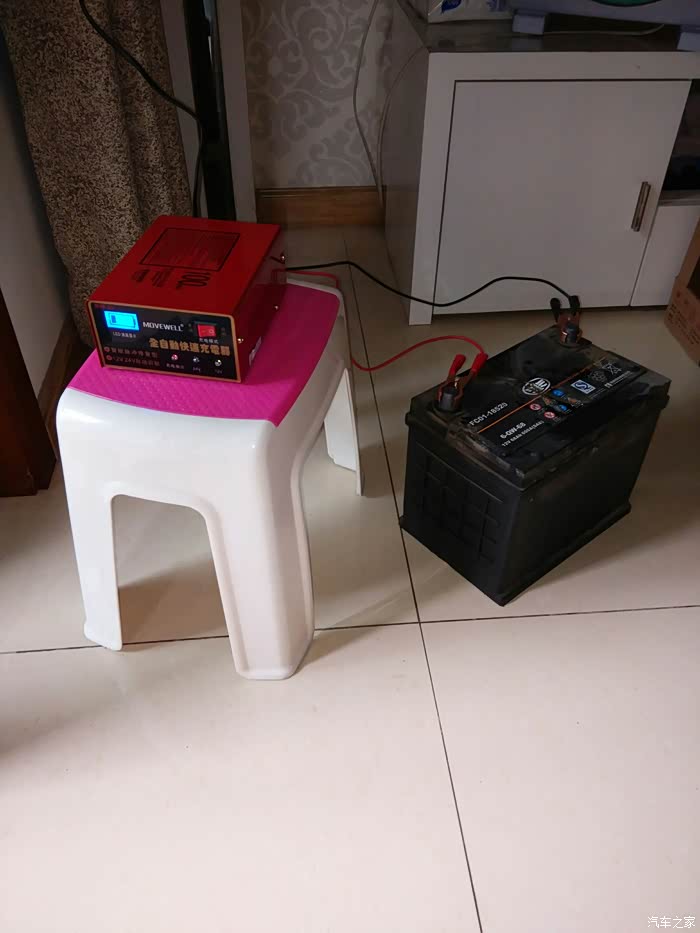

电瓶提回家充电,电瓶是有提手的!!
以上个人摸索的过程,老司机别笑话哈,没提过汽车电瓶,真他妈重呐,从车里取出时还以为有什么固定东西没有拆 摸索半天,最后一横心使劲提就提出来了……
