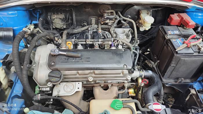

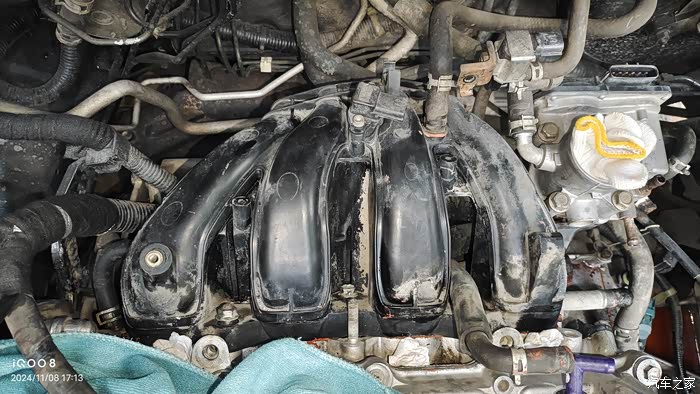

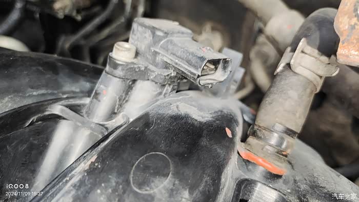

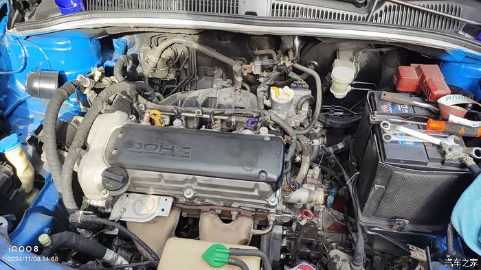

拆掉空气箱,拔掉各种线束插座和管子

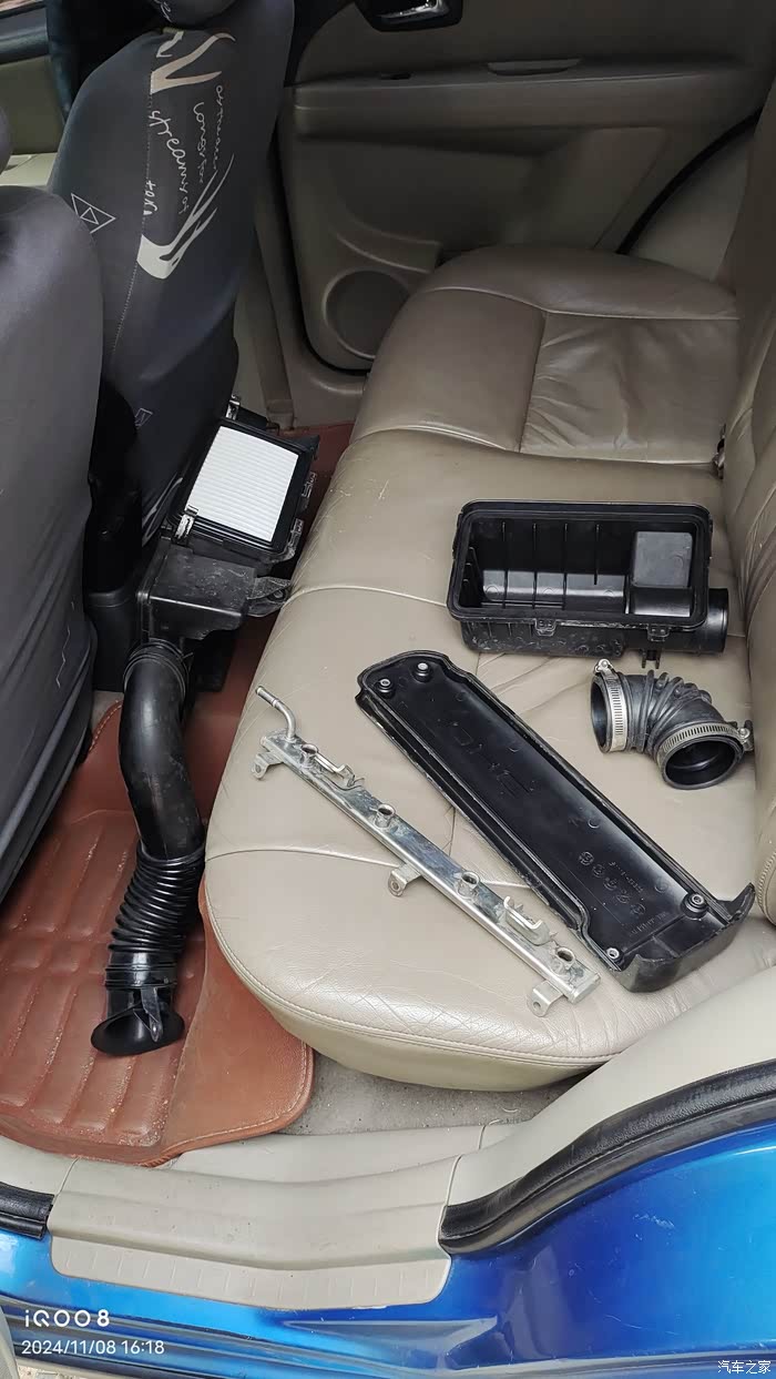

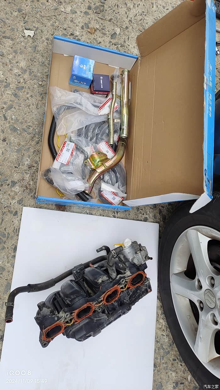

拆下来的空气箱,滤芯,空气流量计传感器总成,节气门进气弯管,高压包盖子,

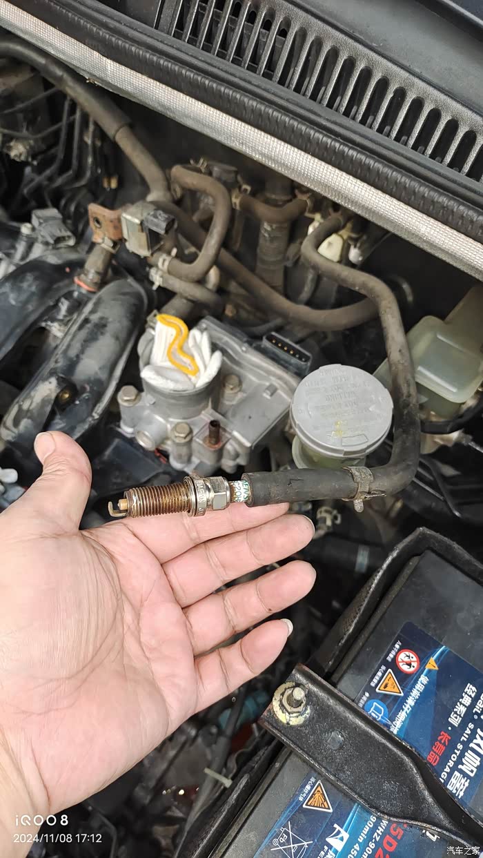

一颗火花塞堵塞住汽油管

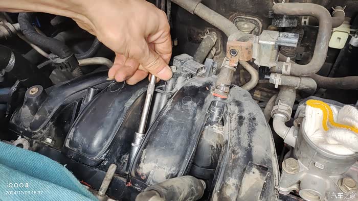

进气歧管一共5颗固定螺丝,中间这个空间太小,注意好好拆
上面两颗,左右各一颗螺丝,中间一颗
棘轮扳手套筒加长

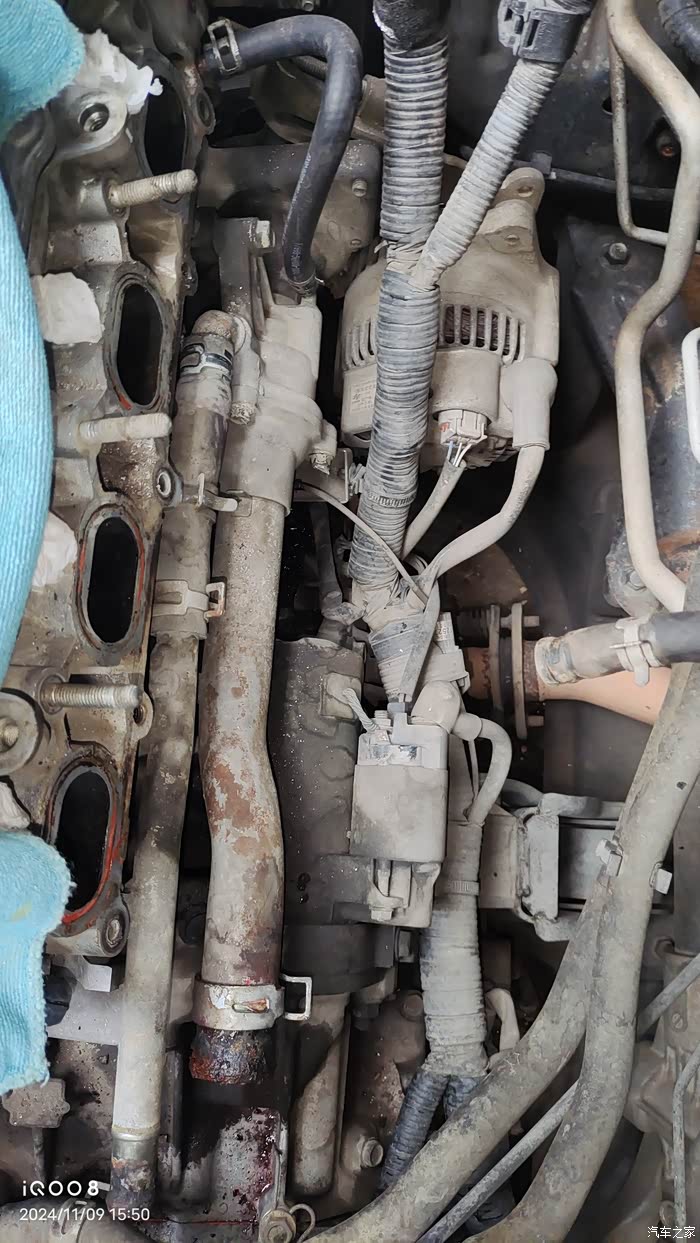

拔掉所有的管子和线束

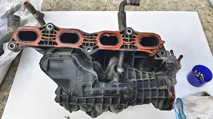

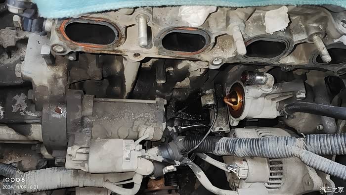

拆下来了

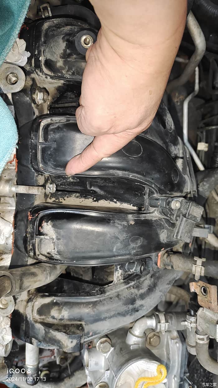

拆开的样子,天语车更换水管只能拆进气歧管

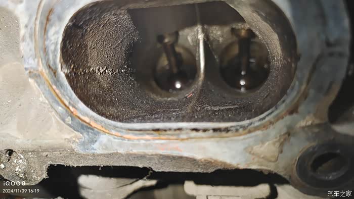

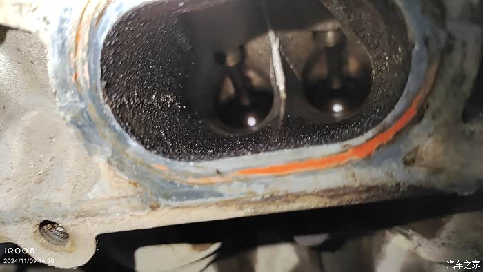

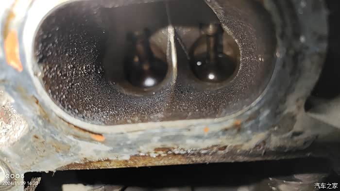

刚刚拆开的一缸
二缸
三缸
四缸

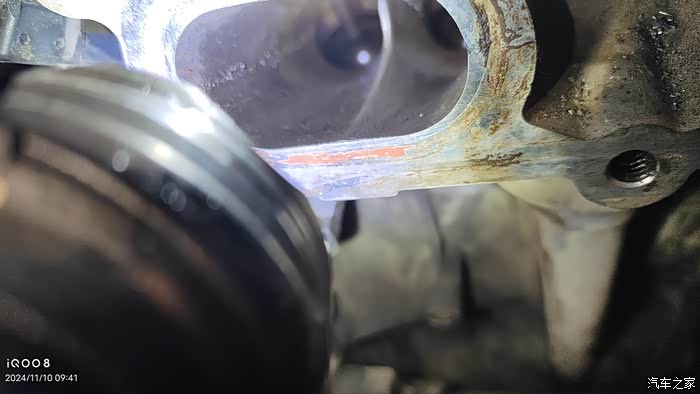

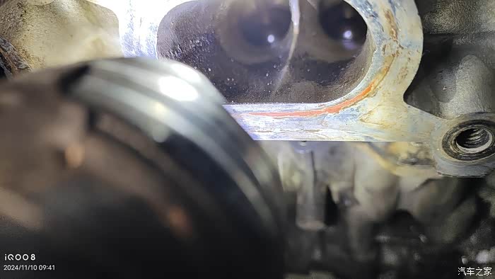

进气歧管口

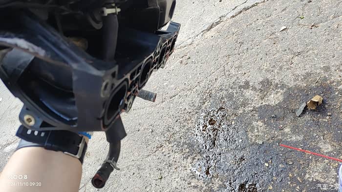

以前拆解安装过,打胶
准备清洗

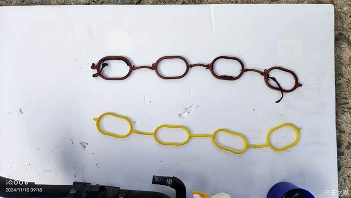

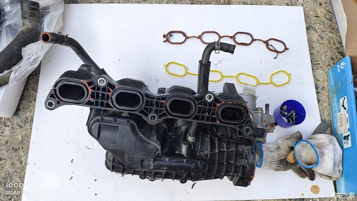

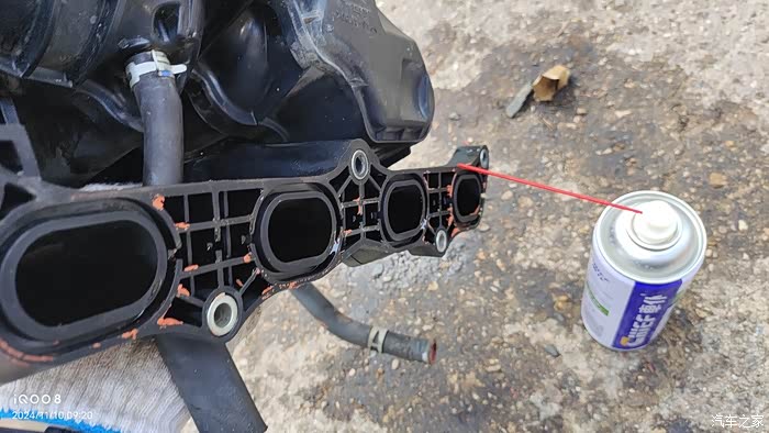

新旧垫圈比较
小铲子去胶

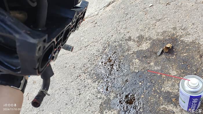

然后化清剂清洗,牙刷洗刷刷
倒出来的积炭,黑胶灰
洗洗洗
费化清剂
旧衣服堵塞气门顶杆,外面部位好清洗,这样凑合吧,修车真的费,费体力
停车在小区马路边,不想盘曲轴了,不敢直接怼着洗,只能用旧衣服堵塞气门,洗洗外面。

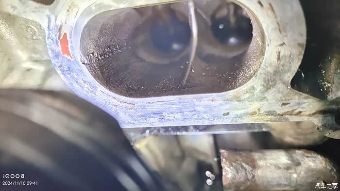

积炭不多,马马虎虎

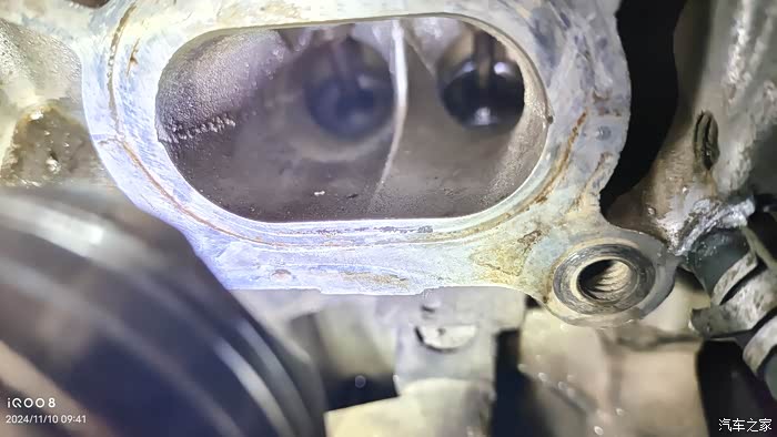

四缸洗干净了
安好进气歧管垫圈,新的垫圈不要打胶,直接安装固定螺丝。

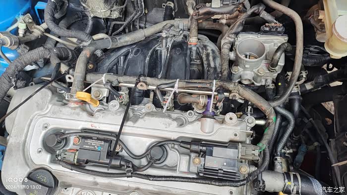

安装完成,各种螺丝,线束,卡扣,管子复原。
搞定,进气歧管清洗太麻烦了,还是要用机头水,强力去胶去污去油的,废了我两瓶化清剂,不足之处希望大家多多包涵。
