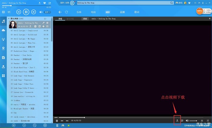

先在酷狗上面搜索自己喜欢的音乐视频,点击视频下载!(图1)

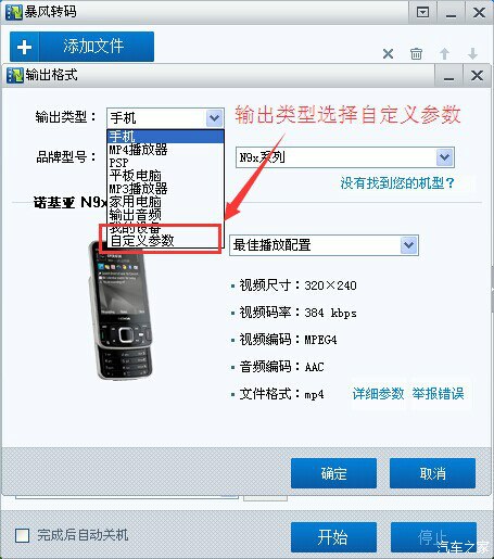

       图1:

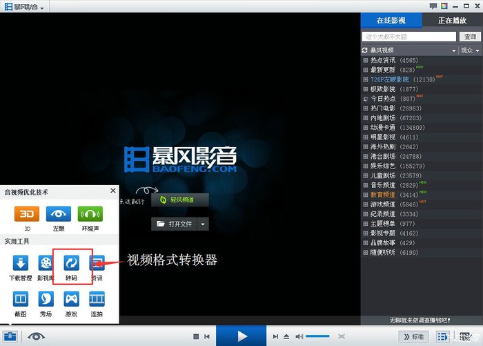

下载后,我们打开风暴影音5,在左下角的地方,有个工具箱图案的按钮,点击后跳出一些影音的操作工具,选择当中的“转码”(图2)
        图2:

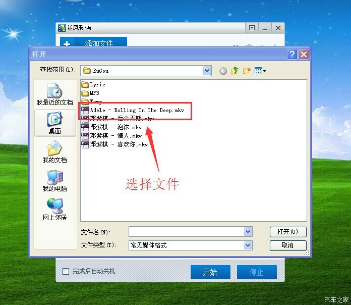

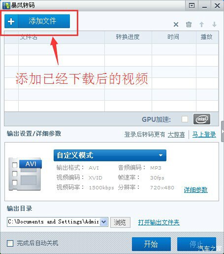

点击后,弹出转换器窗口!在转换器窗口的左上角添加已经下载好的视频文件(图3、图4)

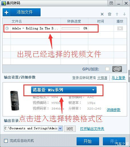

视频文件这时出现在窗口的上框内。这时,我们下面的输出设置里面选择转换的相关参数(图5)

这时弹出了格式的设置窗口,在输出类型中选择“自定义参数”。(图6)
        图6:

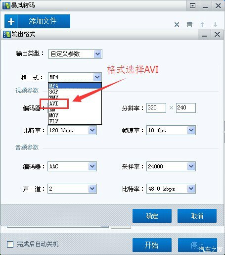

之后在格式里面选择“AVI”(图7)
        图7:

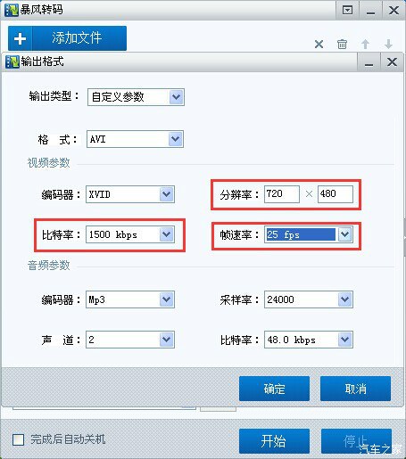

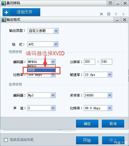

接着在编码器里面选择“XVID”(图8)
        图8:
最后根据(图9)里面的设置,选择分辨率、比特率、帧速率!(分辨率值得是视频的长宽,比特率和帧速率越大,视频的质量越好,同时视频的文件也就越大)
        图9:
以上选择完后,点击“确定”,完成视频的转换参数设置!之后便自动退出该窗口,回到原先那个窗口!(图10)

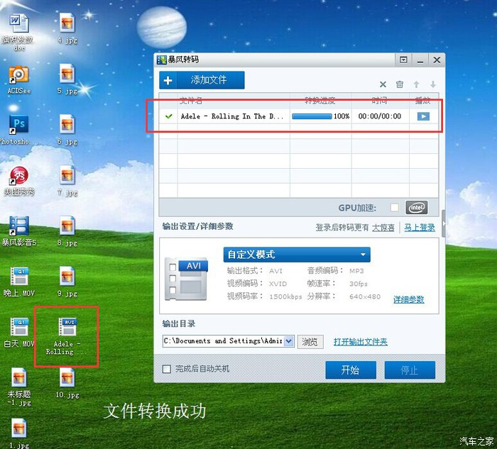

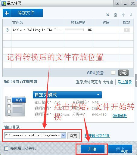

当你在确定开始转换前,记得要留意下转换后的文件会存储在哪里,如果不知道,可以点击“浏览”重新设定存储位置!
点击“开始”,视频的转换就开始了,等到文件转换进度跳到100%时,视频就转换成功!(图11)
再把转换后的视频文件存储到U盘中,之后插到车内就可以正常播放了!

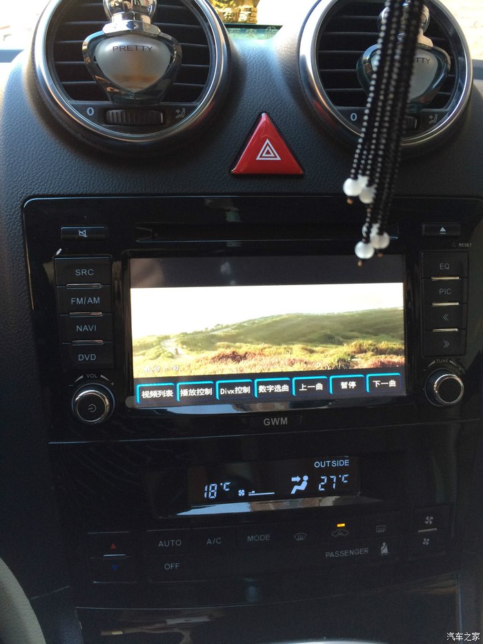

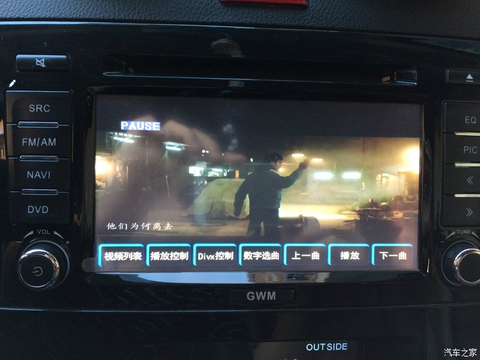

车内视频播放效果(图12、图13)
