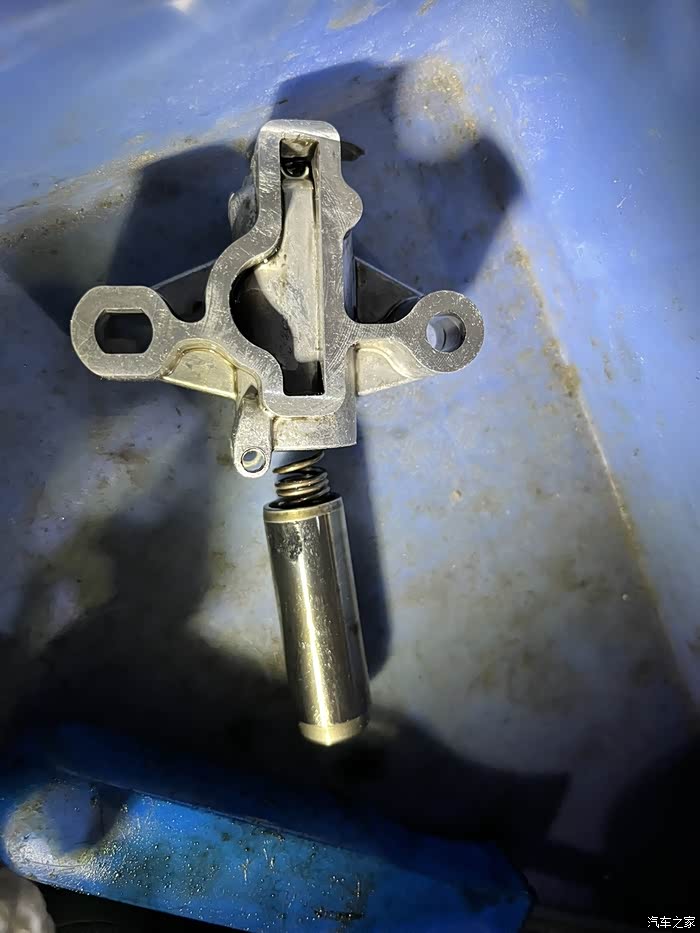

之前在群里听说正时链条异响,我曾不以为然,一方面源于对柴油车的自信,对正时链条终身免维护的相信和对保养的自信,但是在52000公里保养完成后的启动后,师傅说这声音不正常,再结合跑高速时沙沙的异响越来越严重时,我意识到正时张紧器真出了问题,遂向4s提出了质保的要求,在经过接近两个星期的等待后,开始更换链条张紧器。

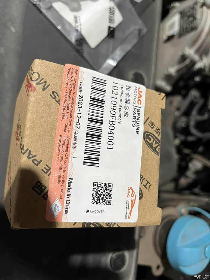

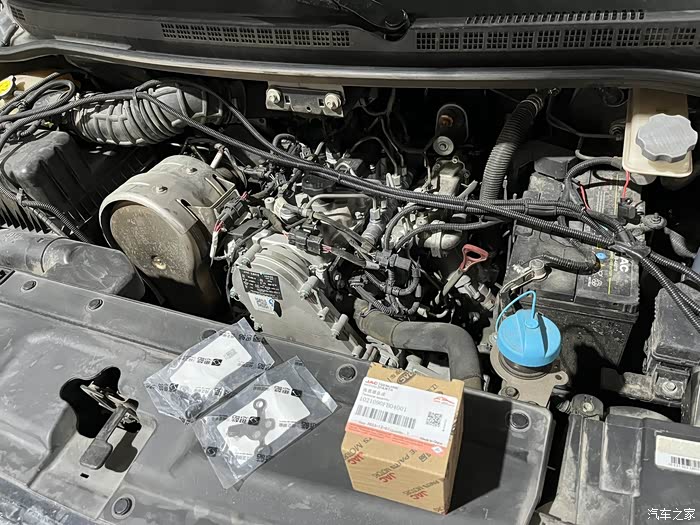

新到的改进型张紧器

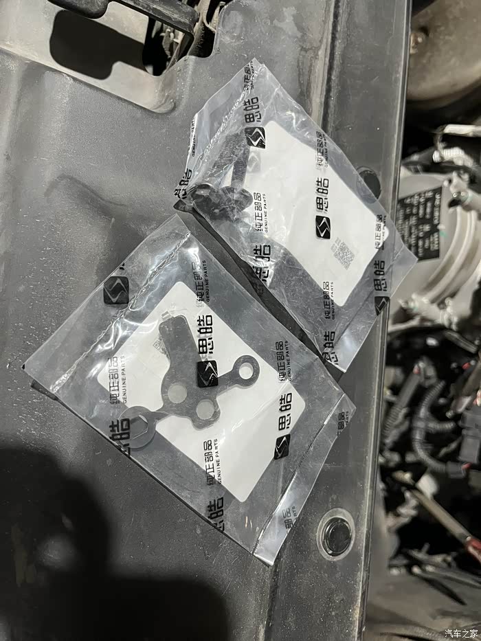

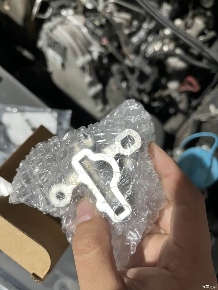

多加了一个垫片

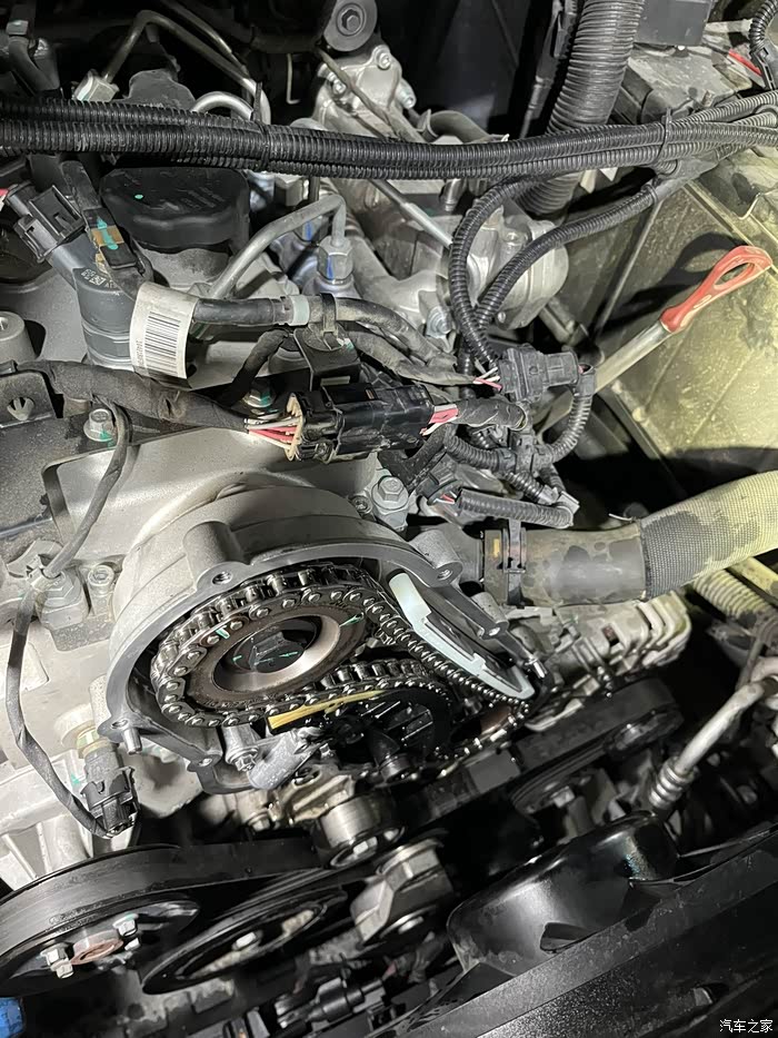

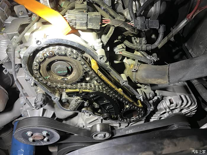

打开正时链罩,发现张紧器没有张紧量,整个链条很松

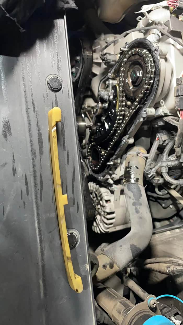

松弛的链条把二级定轨也磨损了
拆下来的旧的张紧器,结构很简单,难怪会泄压

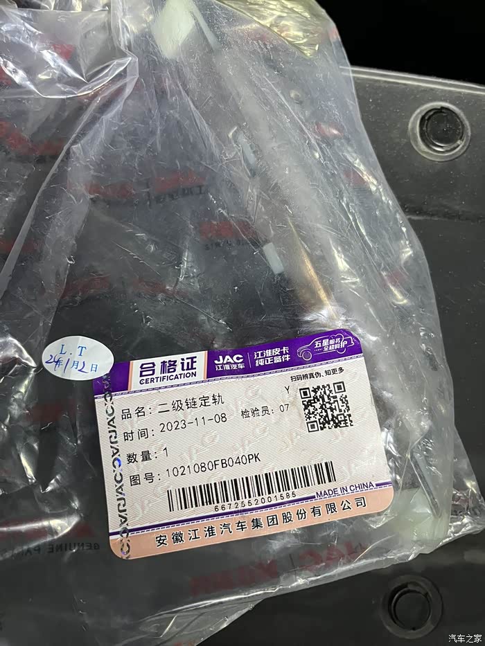

新的定轨 比旧的厚了一些

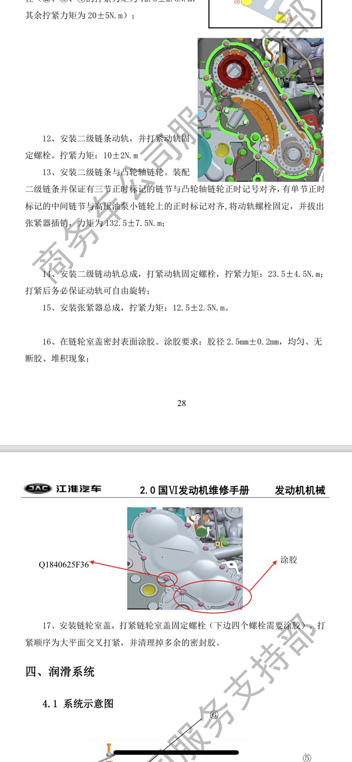

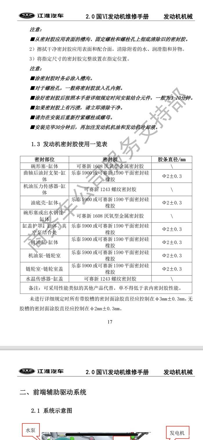

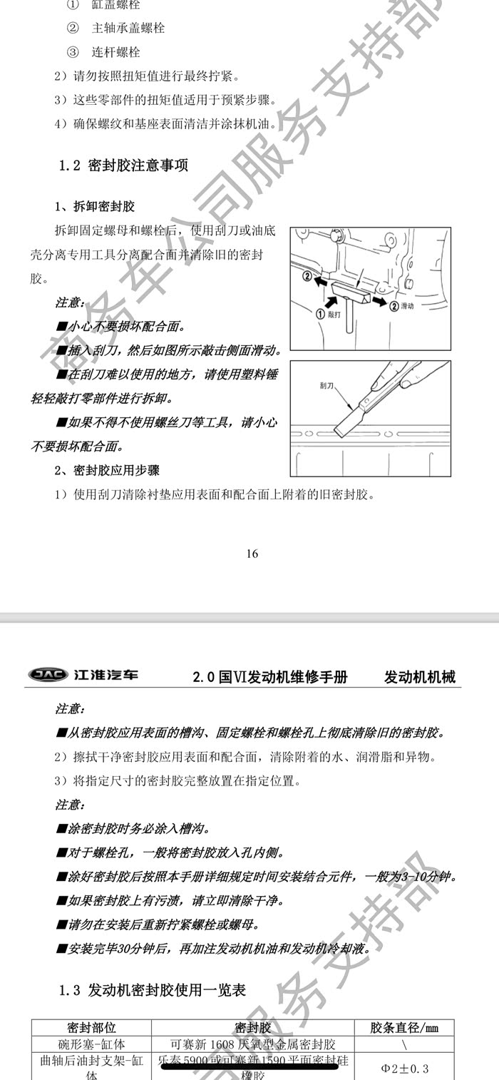

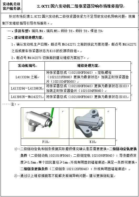

一些安装时的技术细节
