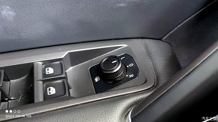

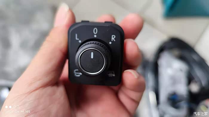

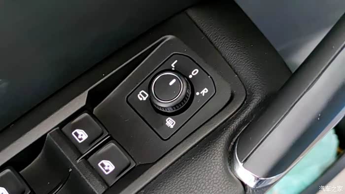

舒适版途安L原车后视镜旋钮上面只有加热没有折叠后视镜那个档。

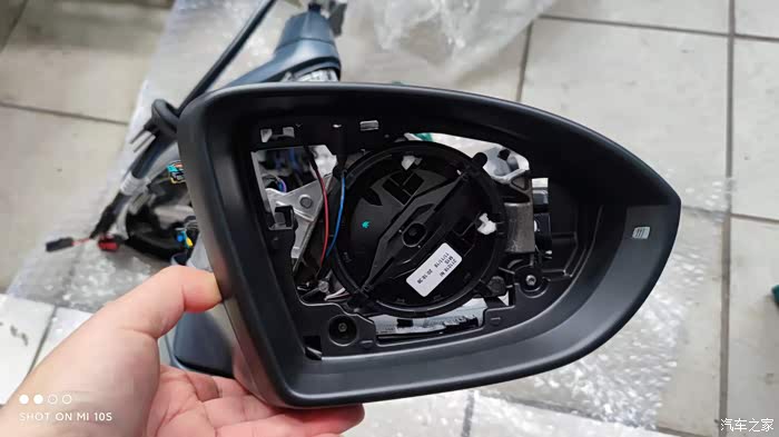

这就是中配的后视镜,居然不带镜片还没有后盖,安装师傅说后盖和镜片都需要用原车的。
发现底座和边框都是底色,现在喷漆也来不及,所以也要求师傅用原车外壳替换。
带折叠档的后视镜调节旋钮。

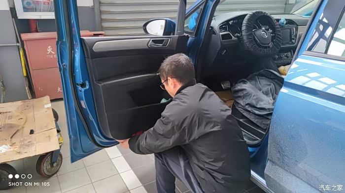

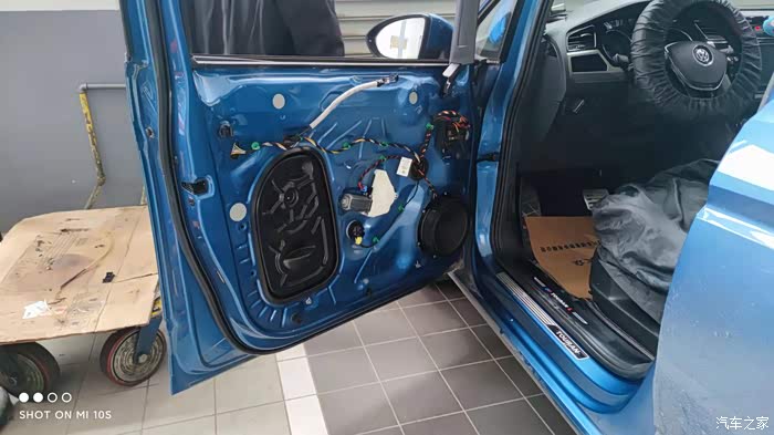

拆后视镜要拆门饰板。
以前车辆门板内会衬一层塑料膜,现在车辆都没有了不知道是减配还是改进。

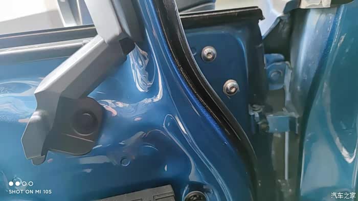

后视镜底座依靠这几个螺丝固定。

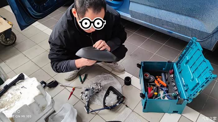

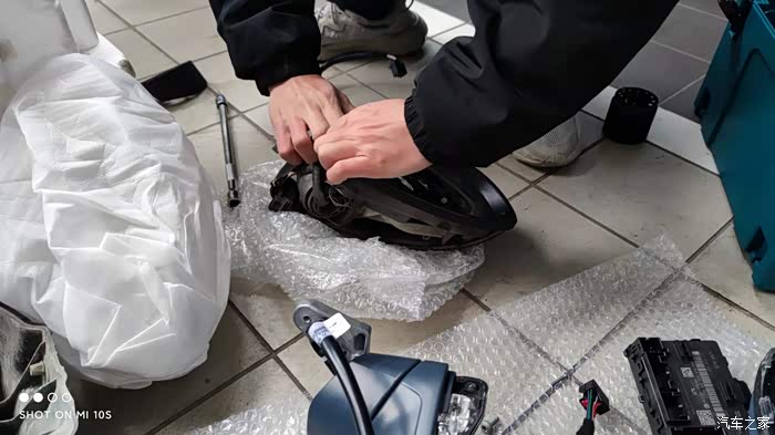

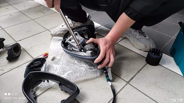

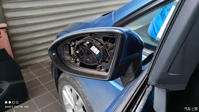

拿下来后先拆下原车后视镜所有的外壳。
拆折叠后视镜的所有外壳。

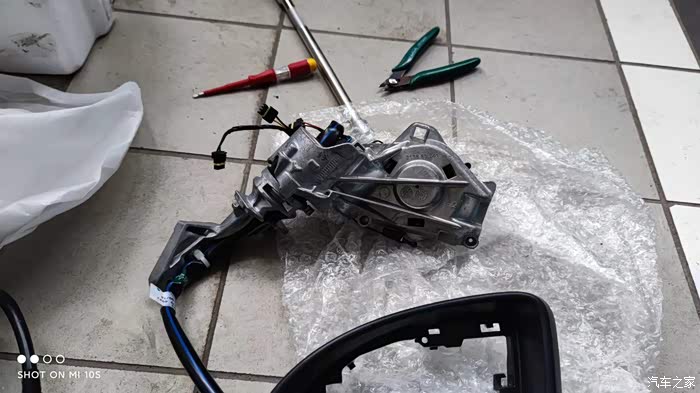

折叠后视镜就要这个骨架,其他都是原车上的。

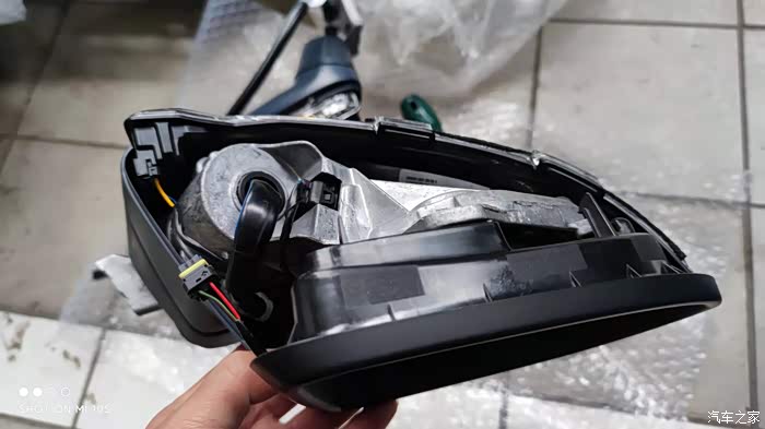

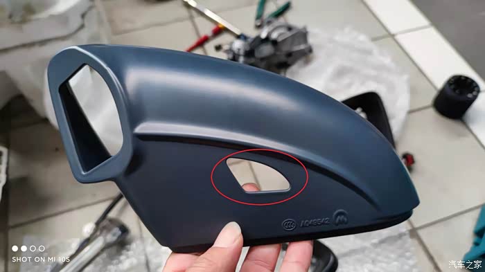

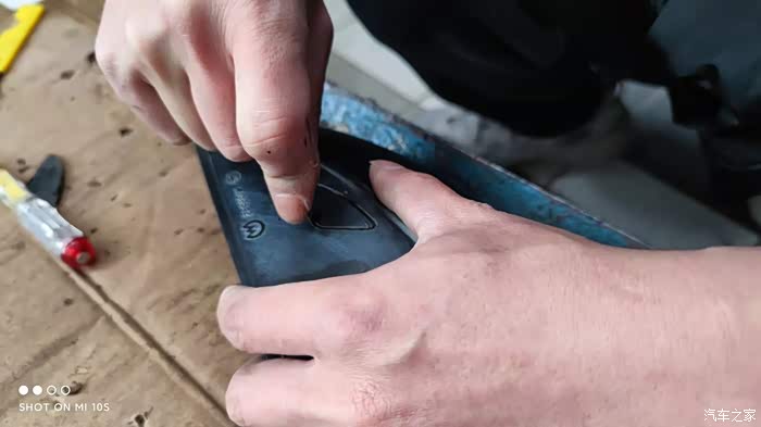

折叠后视镜多了个照地灯,原车后视镜底座上有个预留口用刀片扣掉。
预安装。
新后视镜的底座比原车多了这个孔,颜色偏蓝并非原车那种黑色。

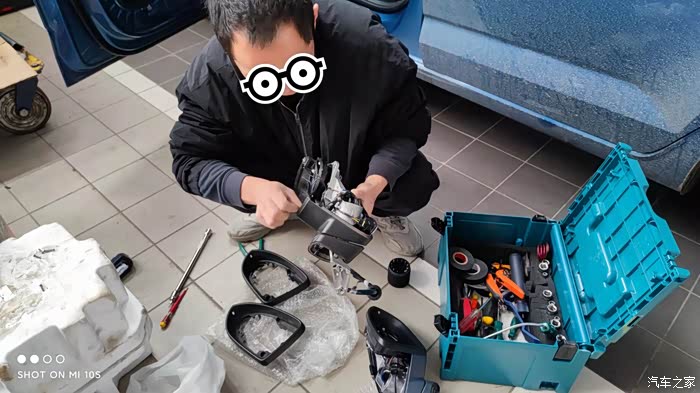

将原车后视镜外壳组装到折叠后视镜骨架上。

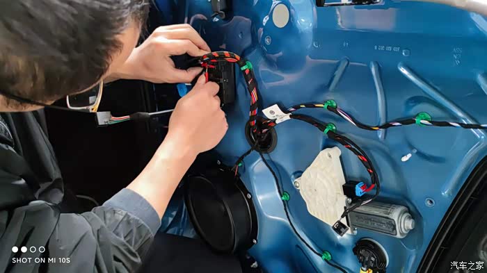

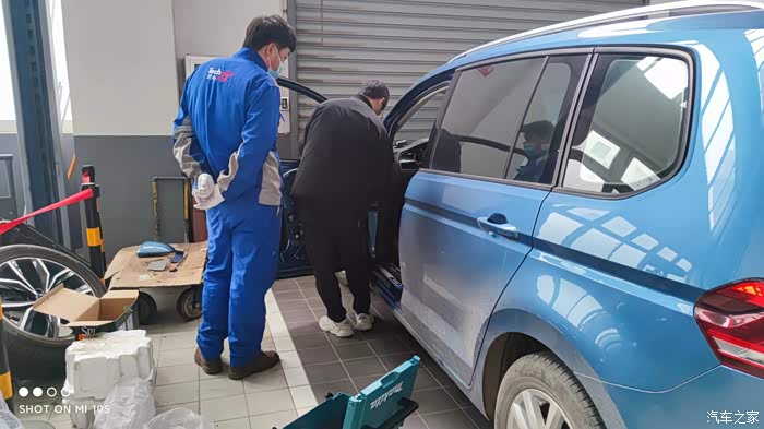

准备装处理好的后视镜,先穿引导线。
4S店里的小师傅也来学习。
老师傅出马,一个顶俩很快左侧后视镜就装车完毕。
右侧后视镜同理拆装这里就不重复阐述了。

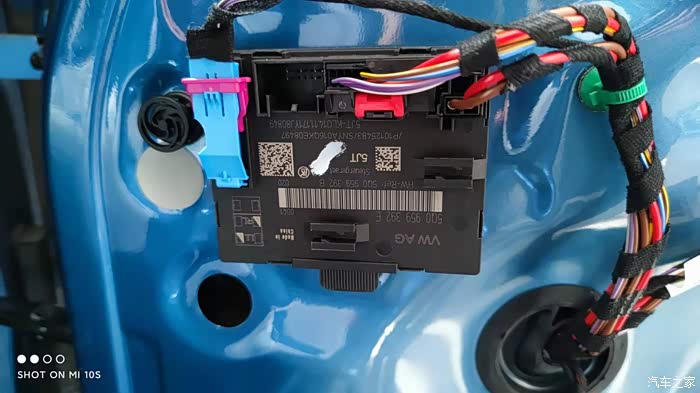

舒适版的车门控制模块不支持电动折叠后视镜功能,需要更换。
旋钮也换好了,到这一步万事俱备只欠东风了。

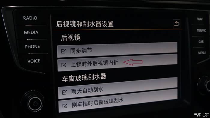

最后一步就是连接5053开通相应功能。
车辆中控屏里可以选择是否开启锁车后自动折叠。

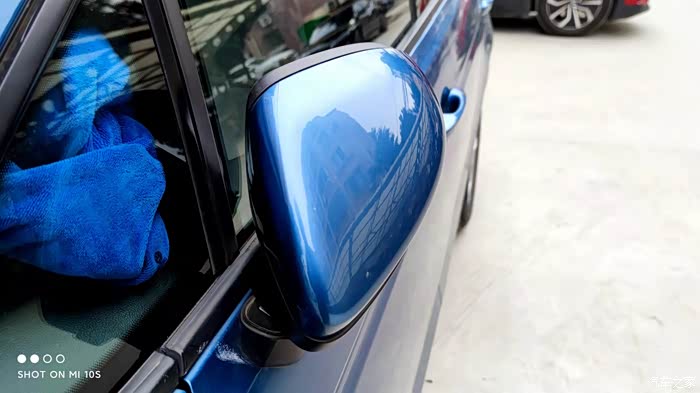

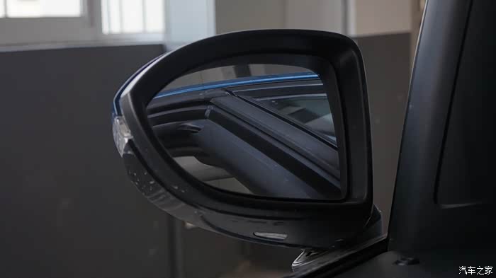

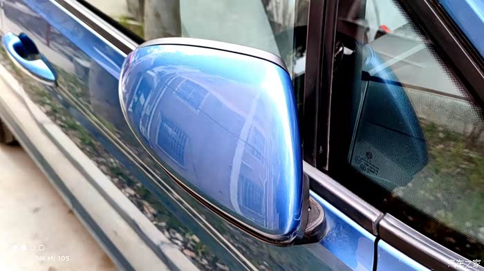

看看效果图吧 ,真香!
户外效果
夜晚效果

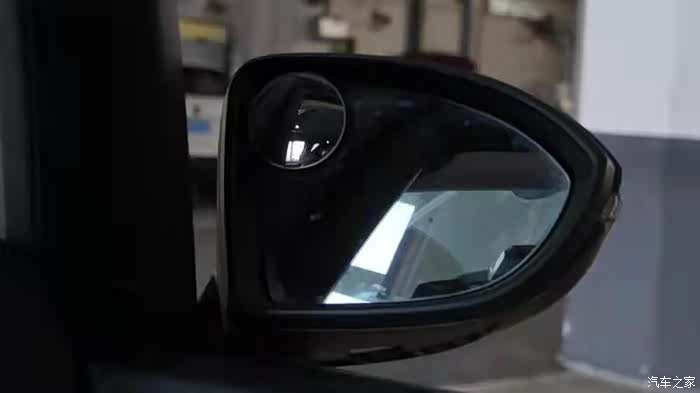

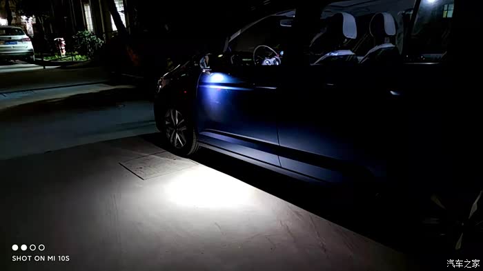

最后说一下后视镜上那个照地灯,其采用LED光源在没有光线的车库能看清车门边上的地面非常实用,如果你选择了锁车后自动折叠后视镜,解锁后等到后视镜完全展开才点亮。
