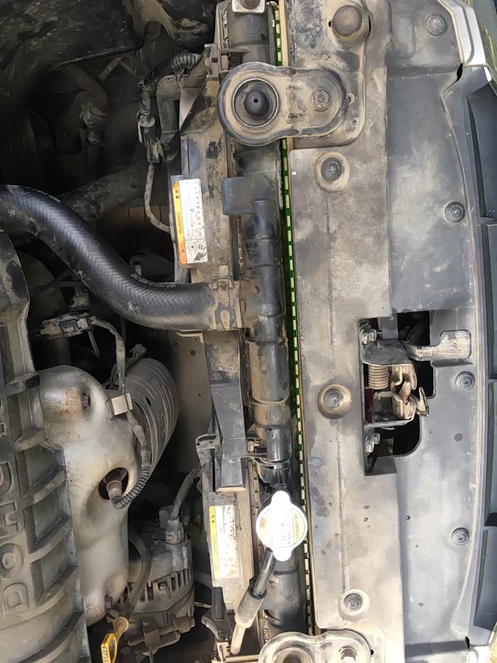

之前老水箱,加了防冻液可以看到上盖一条绿色,就是那里漏了

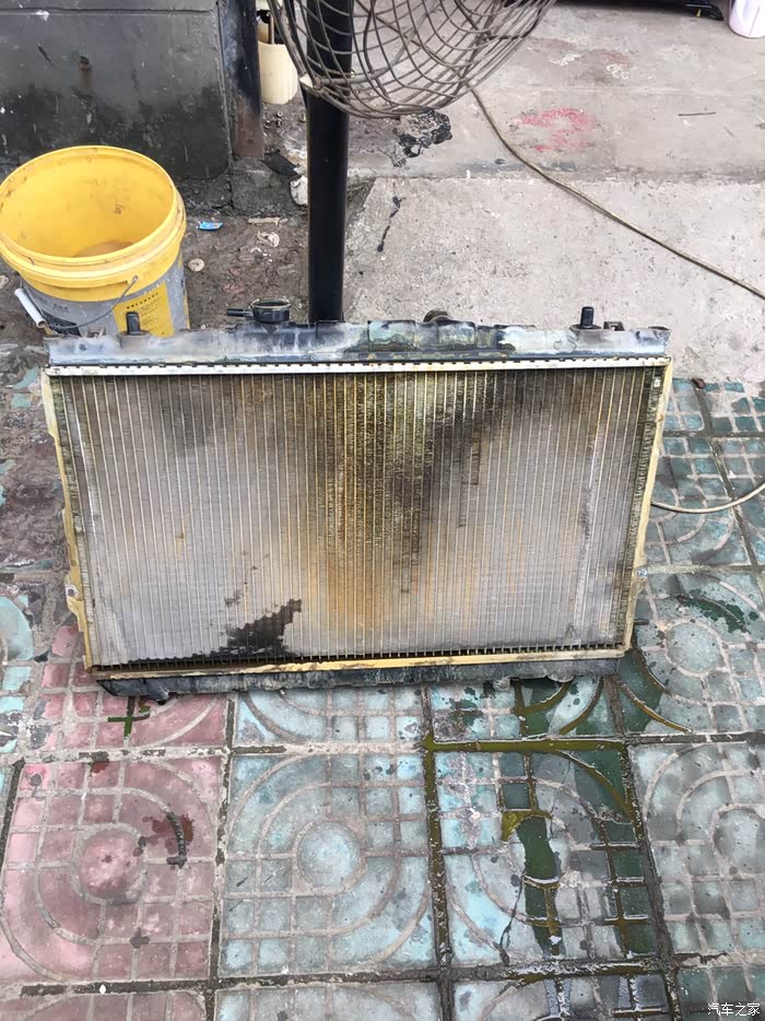

拆下的原装水箱,除了上盖漏,其他没有问题

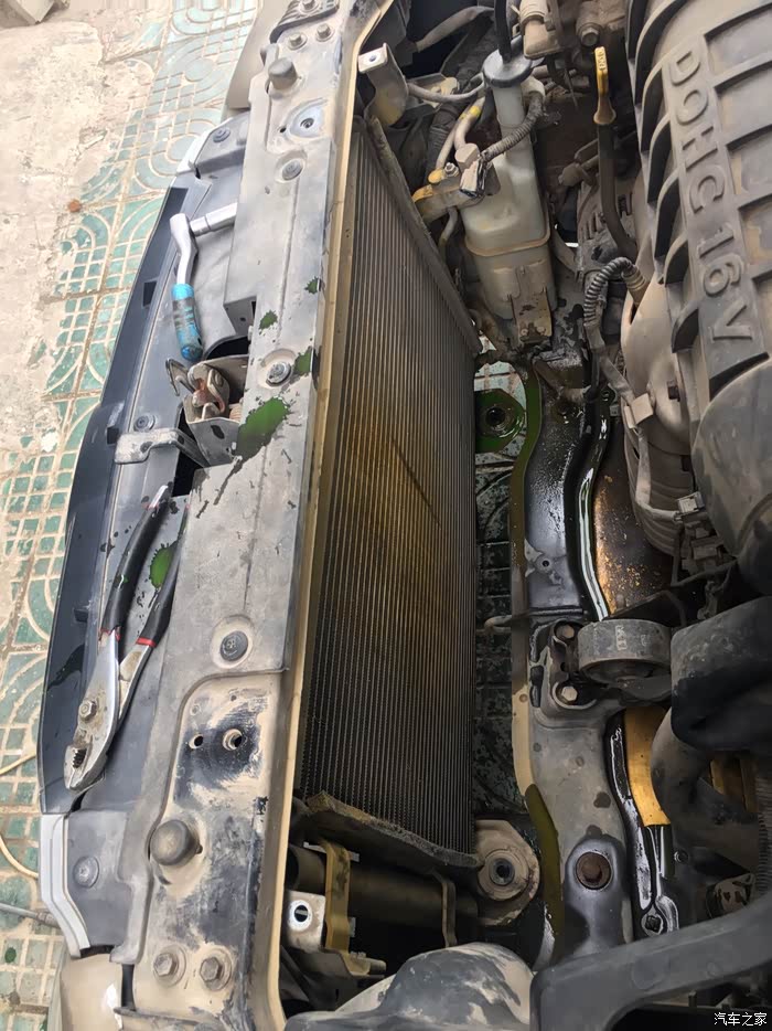

拆下水箱的样子,水箱前面是空调

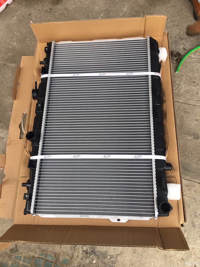

新水箱,老板说是全铝水箱,我有点疑惑,为什么上下还是塑料件,是不是忽悠我的?质保两年

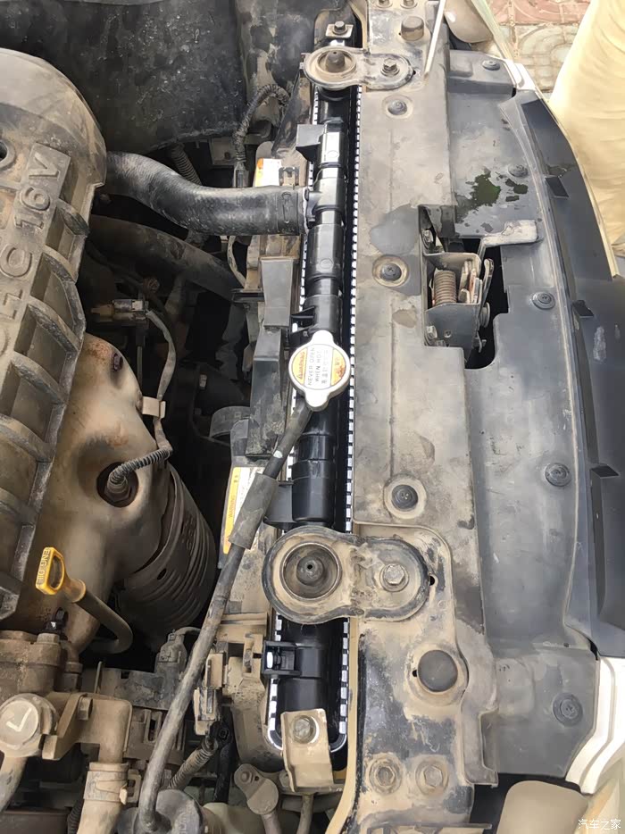

安装完毕
自带两瓶防冻液,刚好!材料+手工200搞定,目前情况稳定!空调还是很给力的(水箱没有防冻液的话,空调制冷会出热风)
