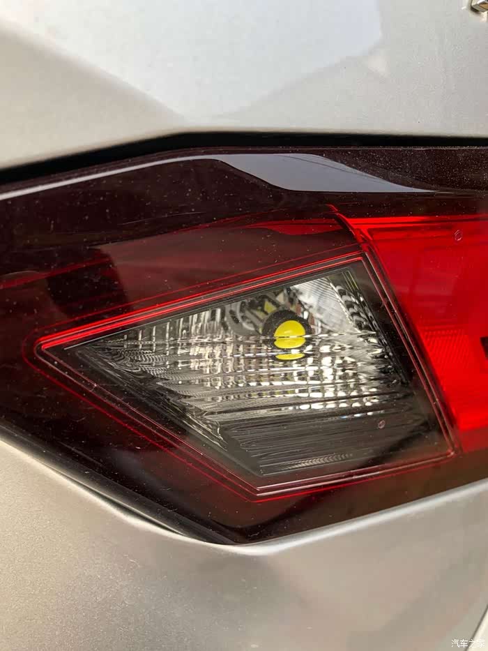

倒车灯T15插口。。1个

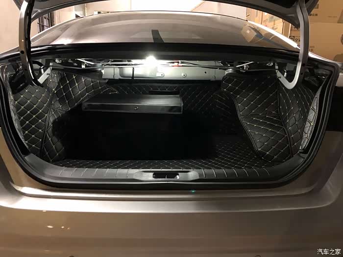

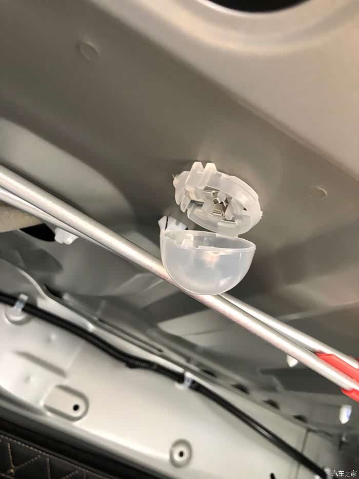

首先是后备箱灯。。这个是最最最最容易换的一个灯了。。。。
插口是T10
插口是T10
更换后的效果图。。很亮。。比之前的卤素灯泡亮度高好多倍

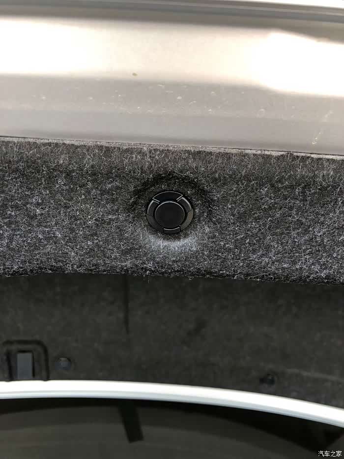

更换后车灯时。。把图中圈住的地方的胶钉拔出来后。还有一个后备箱拉手,,那个也是塑料的。。直接拔出来就行了。胶钉和那个后备箱扶手都可以重新装回去。。拆时不要太粗鲁就行了。之后那块垫子就可以掀出来。。
这个是胶钉。。扶手那个塑料件忘记拍照了。。

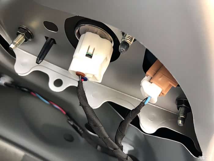

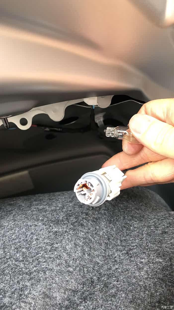

掀出那块垫来之后就能看到这个。。。白色灯座就是倒车灯。。那个棕色灯座的应该是刹车灯或者行车灯。。当时一心只想这倒车灯。。棕色那个没拆出来看是什么插脚。。所以没换。。只换了白色插咗的倒车灯。。
倒车灯是T15插脚的
倒车灯是T15插脚的
当我拿原车卤素倒车灯和后备箱灯对比了一下插脚,,发现尺寸是一样的。两个灯互换了一下插座。。两个都点亮了。。。

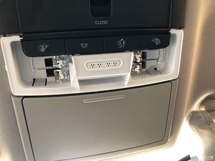

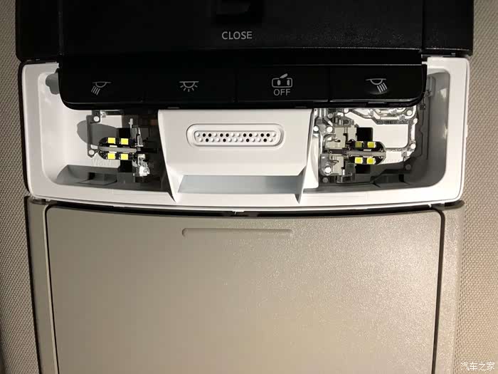

前阅读灯两个T10插口。。。你可以换灯泡款的。。也可以换灯牌款的。。这个就看你自己实际需要了。。

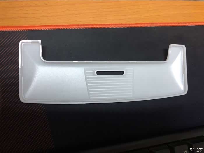

还有一点是。。拆这个灯盖的需要点技巧。。。我试拆了一下。。因为不知道具体卡口在那里。。不敢贸然用力拆。。怕拆烂。。这个是找朋友帮我拆的。。一会给你们看看灯罩盖的具体卡口在那里
这个就是前阅读灯盖。。由于卡口比较多。。实物我已经装回去了。。具体卡口在那里我现在也不好标注。。不然标错了。。你们拆烂了就麻烦了。。想自己动手的。把这个图拿回去放大研究一下吧。。

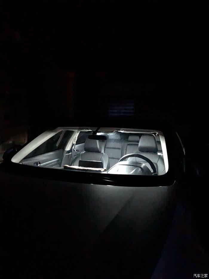

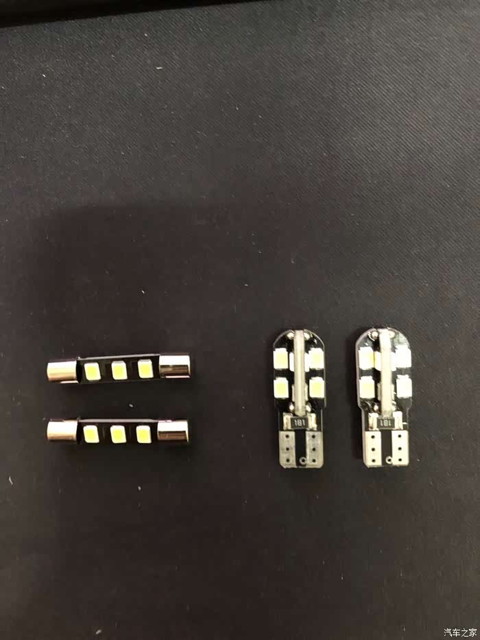

我没买LED灯牌。。全车阅读灯都换成了这种12灯片的LED灯
这个是效果。。。比原来的卤素亮度高很多。。。原来的卤素灯亮度只是说是凑巧够亮。。换了LED是真的够亮

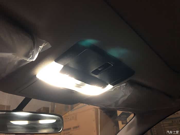

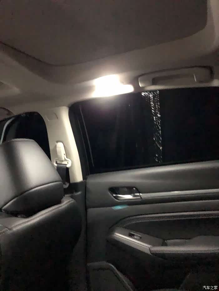

这个是后阅读灯。后阅读灯盖拆起来不难。。挺容易插的。。直接能看到卡口位置。同样换的是T10插口 12灯片的LED灯。。。。
这个是更换阅读灯后的效果。。。比原车卤素灯亮度高很多倍。。喜欢温馨的人可以选择暖白色的LED灯更换。。同样很亮的。。

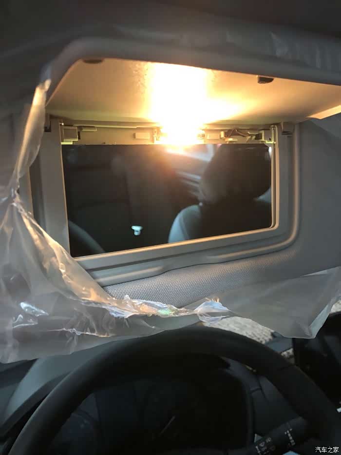

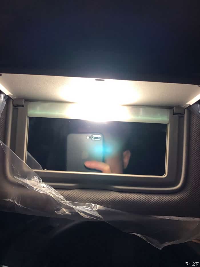

原车化妆镜灯,,插口叫平头款。。。钨丝产生光。。

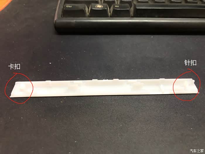

这个是化妆镜灯盖。。这个拆起来不算难。。不过这个也是我朋友帮我拆的。。一边是针扣。。一边是卡扣。。
应该是先拔出针扣。。之后向右推。。把卡扣推出来。。
这个是换了LED灯片之后的效果。。由于通电状态更换。。一直被这强光直射眼睛。。挺刺眼的。。

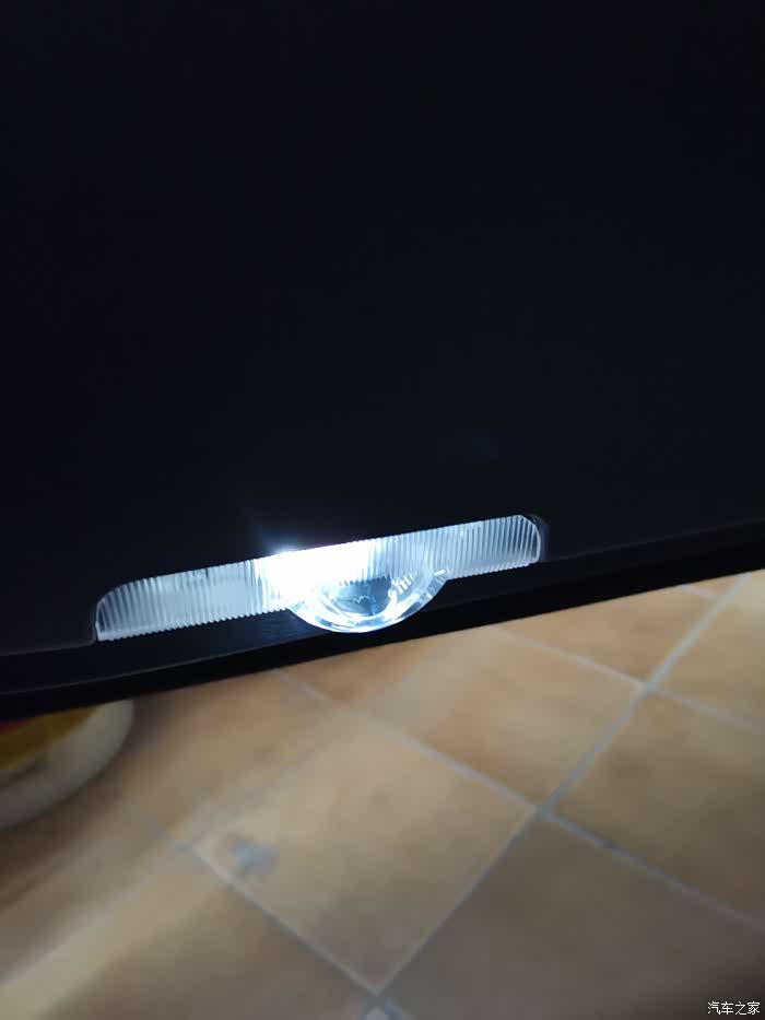

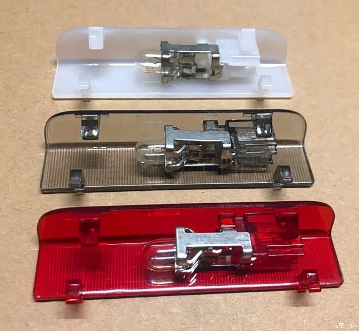

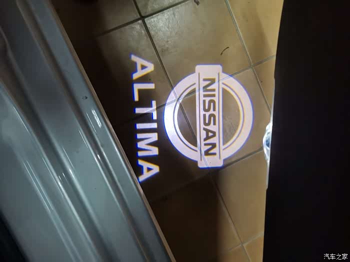

最后就是迎宾灯了。。这个也算是除了后备箱灯之外第二个最容易更换的灯了。。这个不用更换灯泡。。TB上都是卖总成的。。直接整个替换。。用回原车的接口。。
这个是效果。。。
这个是关灯的效果。。凑巧看吧。。。。。
我原车迎宾灯是下面这种红色盖的。。。。灯泡也是T10插口。。我试过拆了原来的灯泡换上12灯片的LED灯。。由于是红色的。。亮是亮了一点。。但是不能将它当成真的用来下车时照路面的灯。。既然都是要换总成了。。我就直接买了哪些投射logo的迎宾灯了。。假设它原车是上面那种白盖的迎宾灯。。我可能就直接换个LED灯上去就算了。。只是想用来照路面。。晚上下车时方便点。。
2个平头款的化妆镜灯和2个T10插口的LED灯。。2020款2.0L舒适版所有阅读灯都是这个插口的

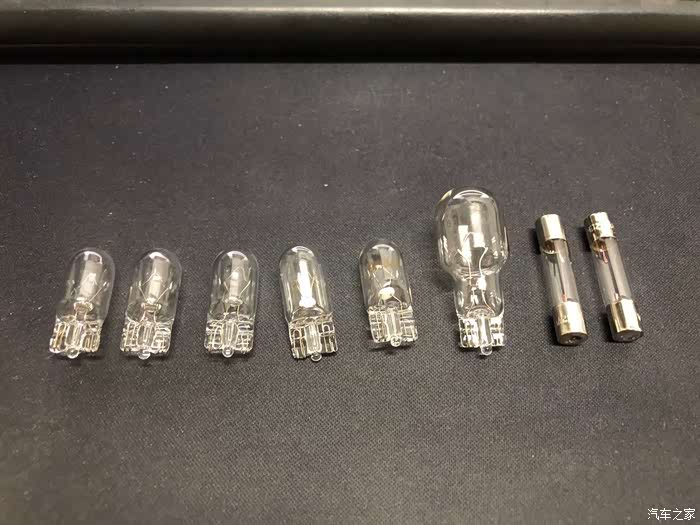

最后来一张换下来的换下来原车灯泡的照片。。原车迎宾灯总成就不拍了。。参考上面的图吧
