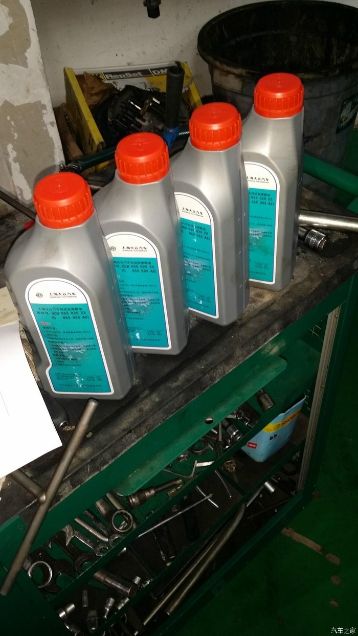

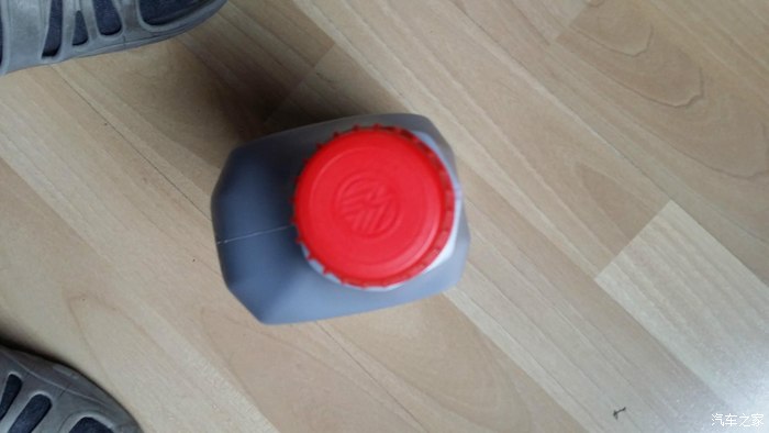

一到地方师傅立即打开一瓶4S原装的自动变速箱油和我买的油进行比较。

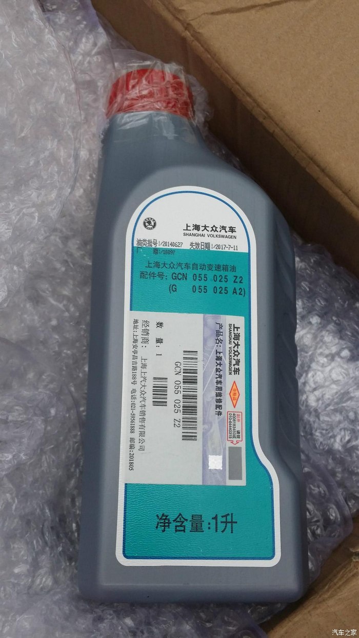

这是我淘宝上买的油

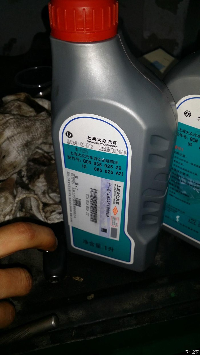

这是修理厂的油
仔细看的话不仅日期和厂商的字体不同,而且大众的标致和上海大众汽车的位置也不太一样。
仔细比较油瓶还有一个地方不同,修理厂的油瓶正面上有大众防伪码,紫外线照射下非常清楚,淘宝的木有。
修理厂的照片是更换过程中照的,被师傅的油收搞的有点脏哦。

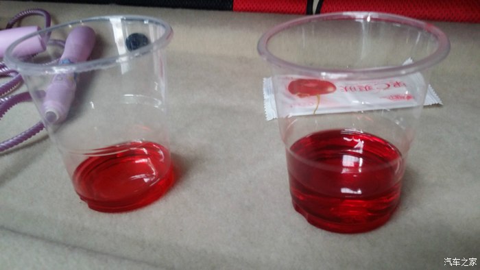

下面是油的区别
大家能分辨出那个是真,那个是假吗?

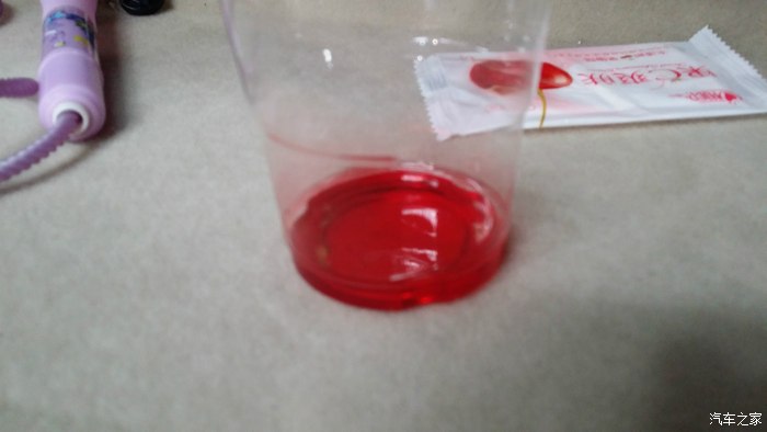

1、从颜色上讲真的油颜色透亮,假的有点暗。
2、气味上都有相同的臭味,假的味道略重。
3、假油粘度略高,摇晃杯子就可以发现。
果断不敢用啦,一次失败的淘宝。卖家还信誓旦旦的说这个是4S拿出来的油。

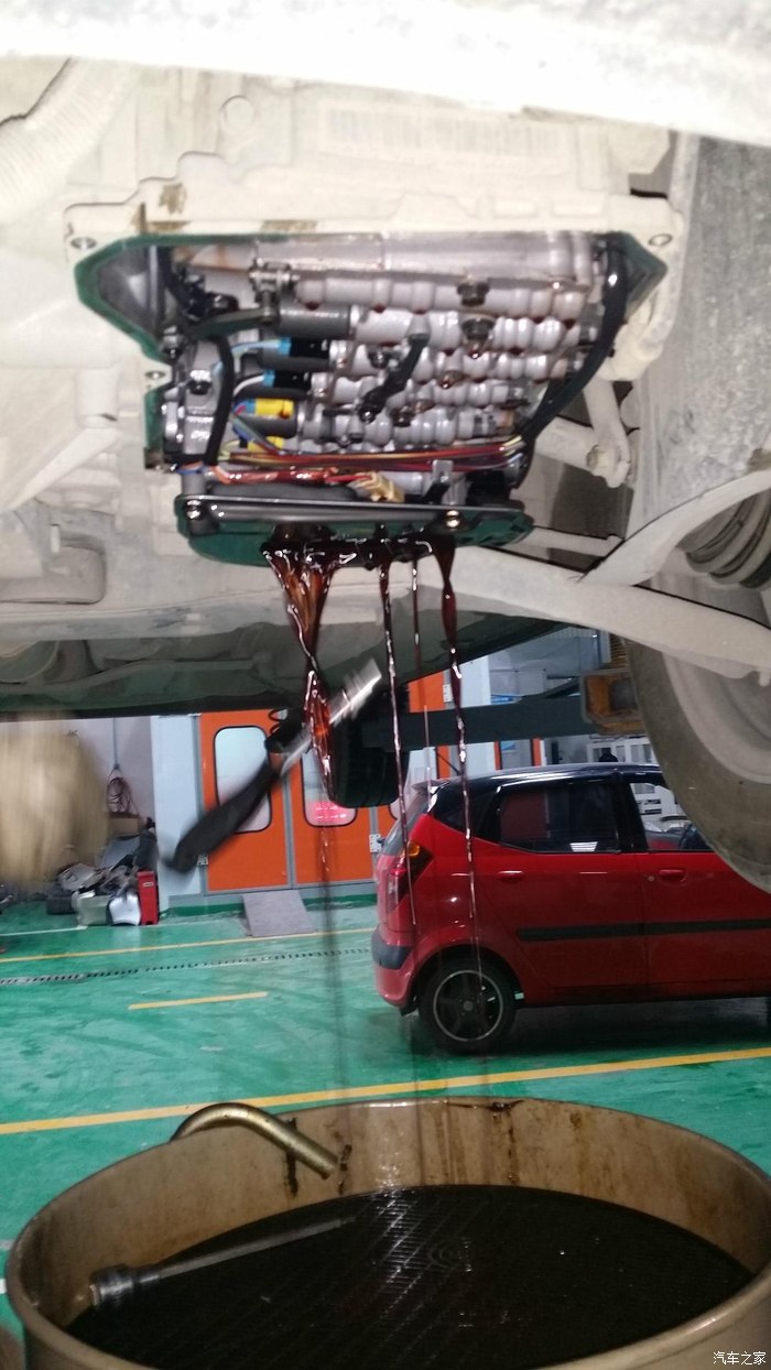

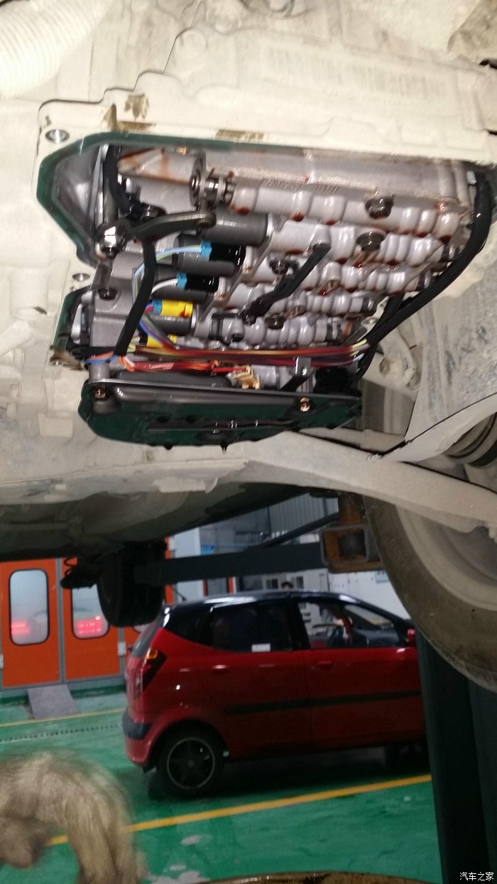

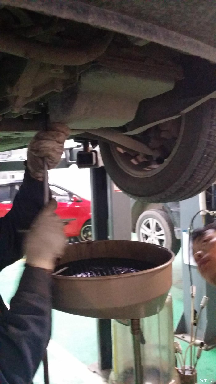

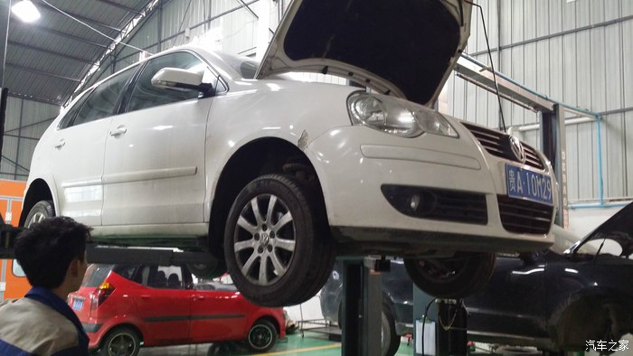

上架子啦

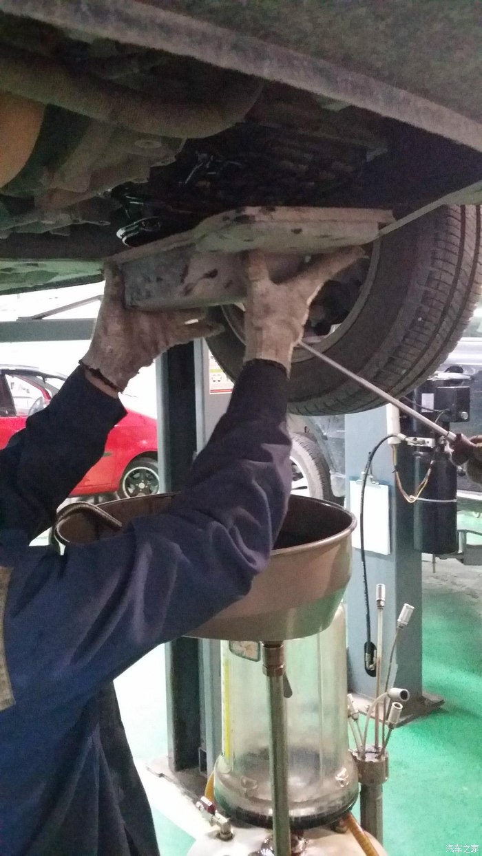

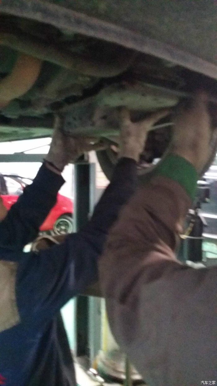

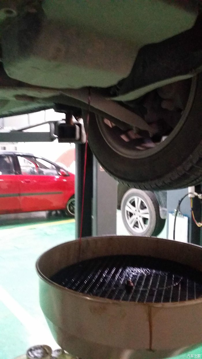

拆油底壳螺丝放油

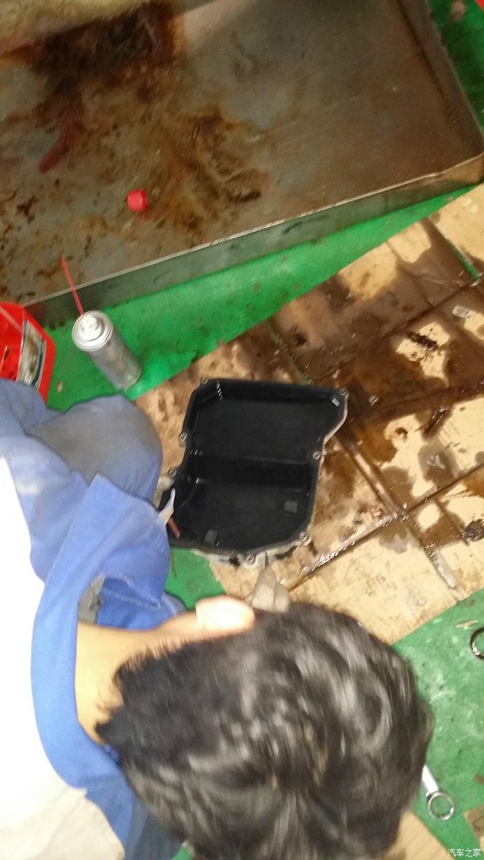

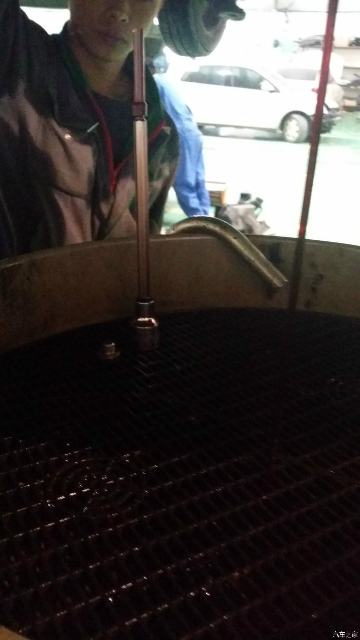

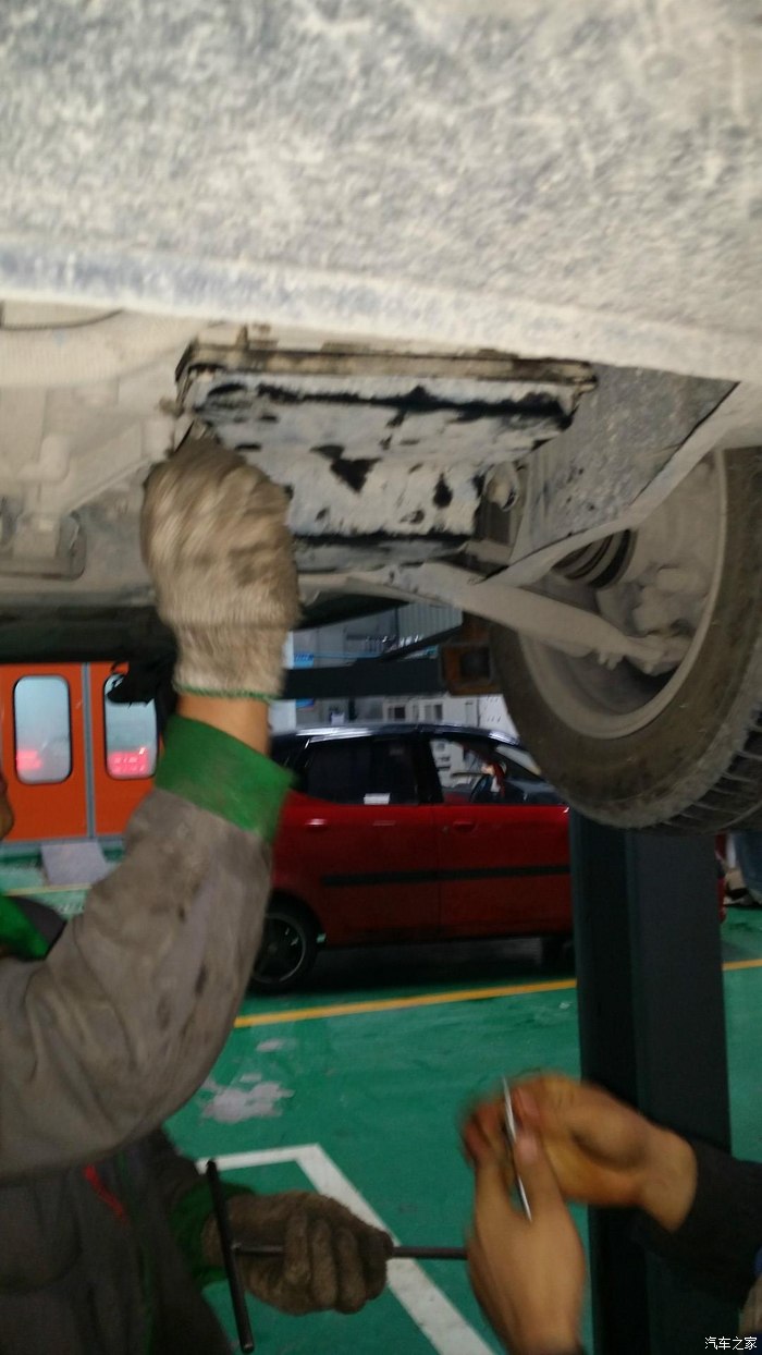

拆油底壳
拆滤网
拆滤网的时候会流出来一些油。
在我拍滤网的时候,其他师傅已经把油底壳的油倒掉,并且已经清洗完毕。。。。,好快的动作。
之前瞄了一眼,油底壳的金属碎片很少,滤网上有一些油泥,不算是很多。

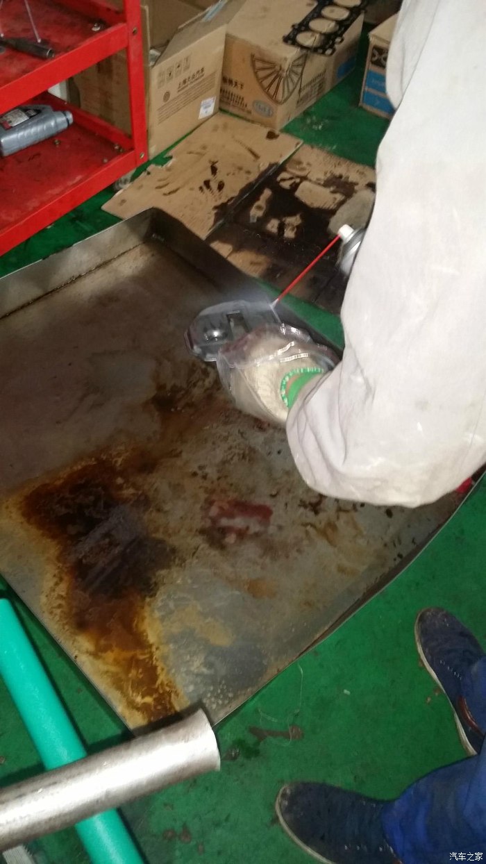

清洗滤网,和油底壳。提醒了一下师傅用高压抢吹了一下滤网,又吹出来一些清洗剂和变速箱油的混合物。

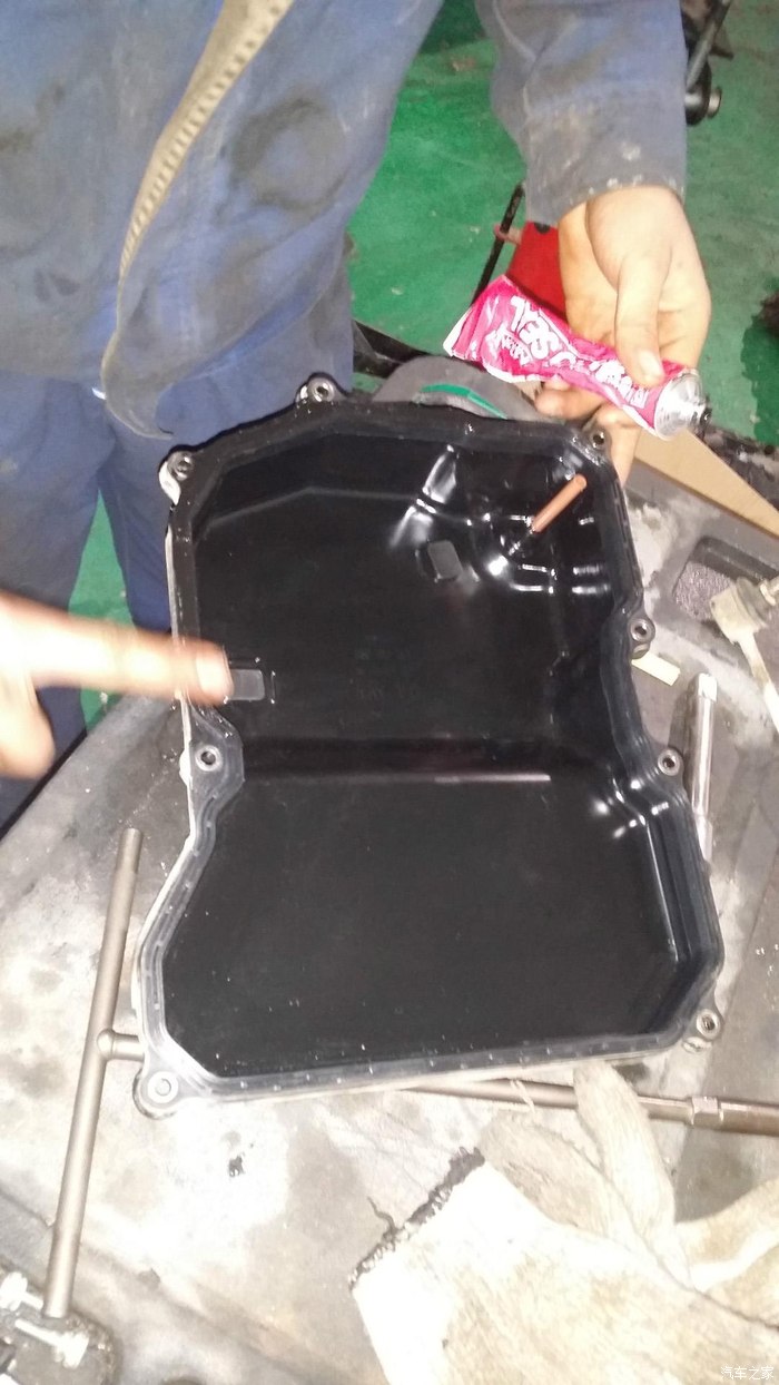

在变速箱垫垫上打好胶。装回滤网和油底壳。

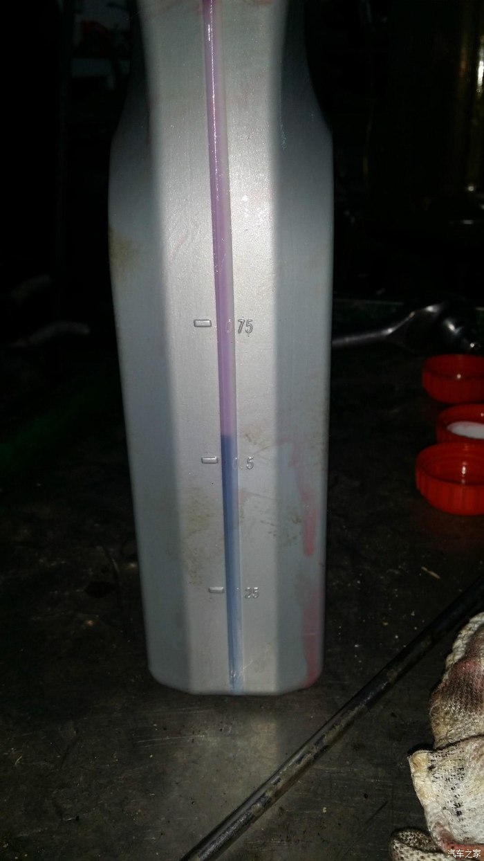

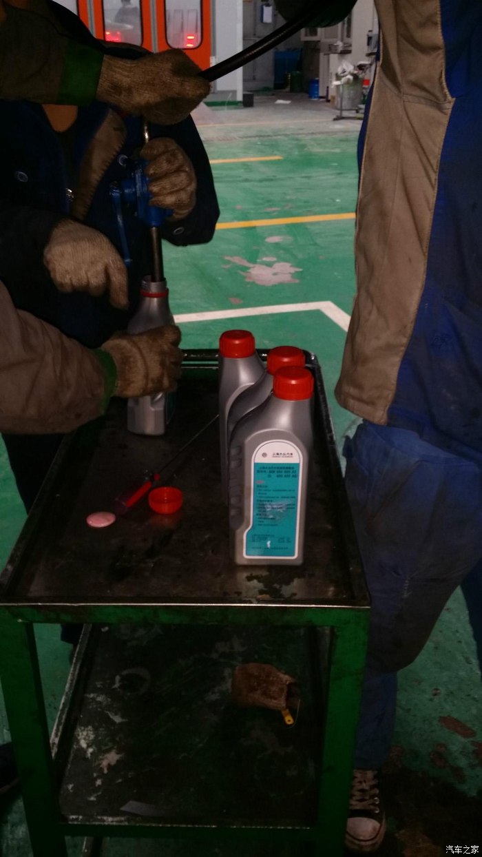

给变速箱加油
网上查阅了无数更换变速箱油的帖子,没见过他们这么加的,速度很快,几分钟过后变速箱油加好了。
加油的过程:第一次添加到有油从溢流口流出时,启动发动机。然后继续添加,直至溢流口有油流出。然后再添加200毫升左右,把油底壳螺丝上紧,加油完成。

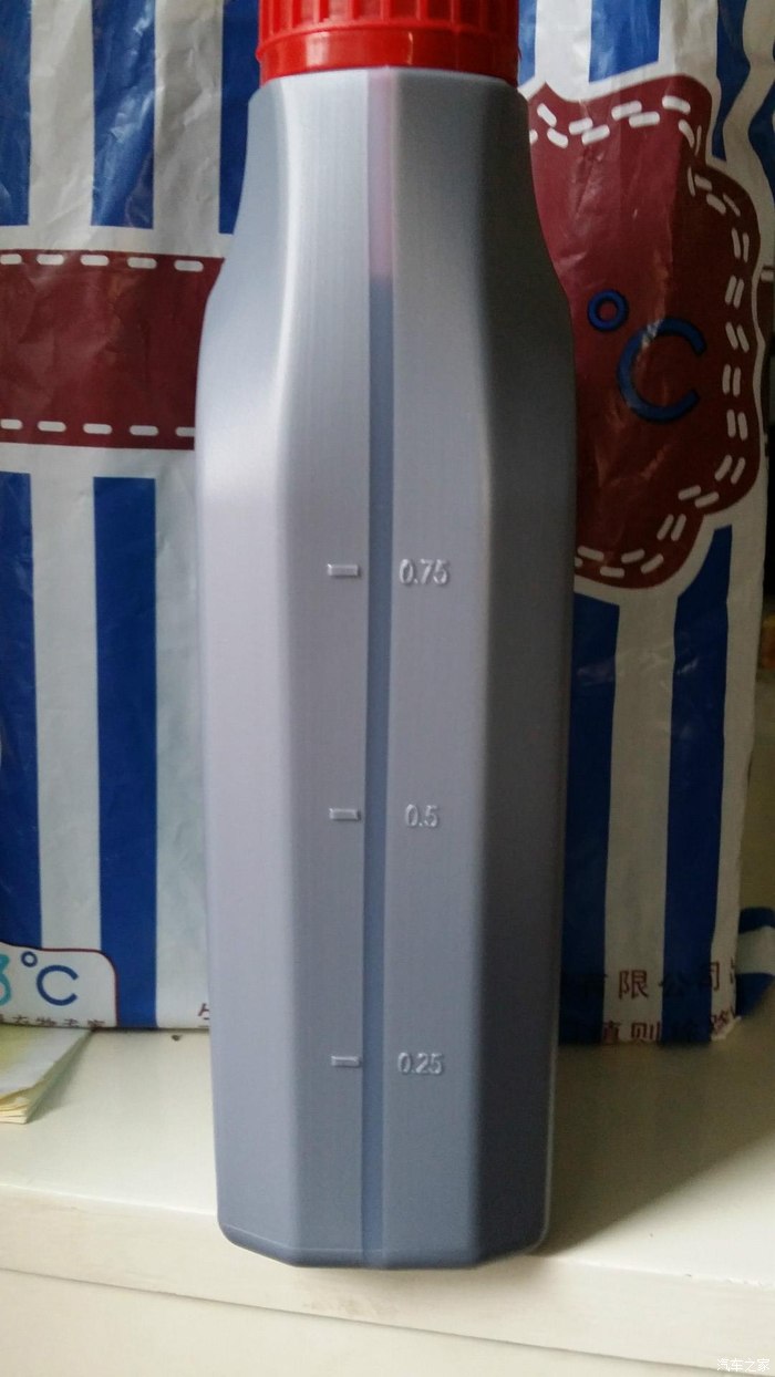

把几个瓶子里的剩油装在一起,大约剩0.5升。也就是说这次换油总共使用了3.5升。清洗油底壳外表,至此更换变速箱油完毕。

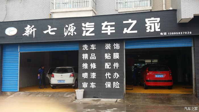

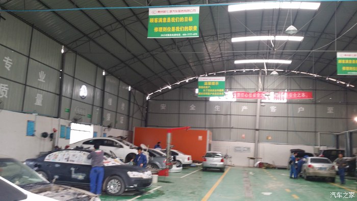

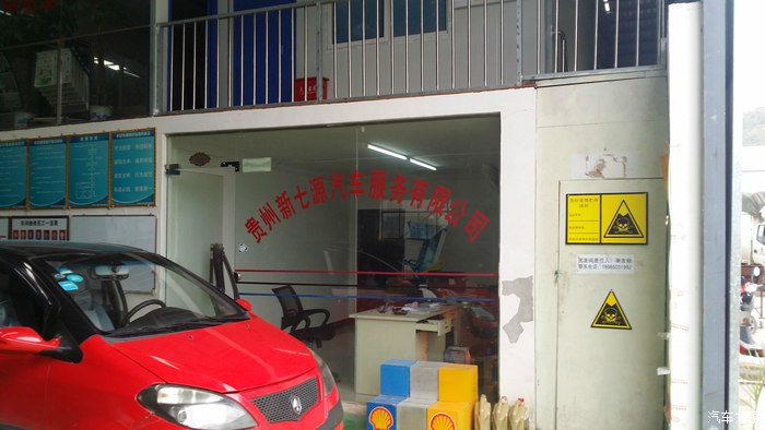

下面发几张修理厂的图片
最后一项当然是免费洗车
