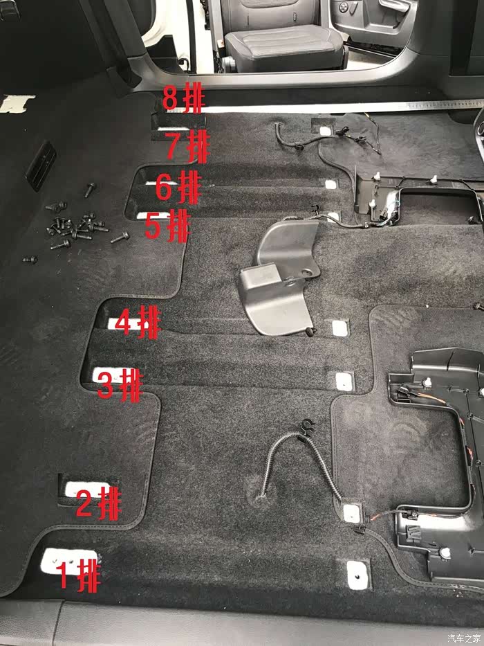

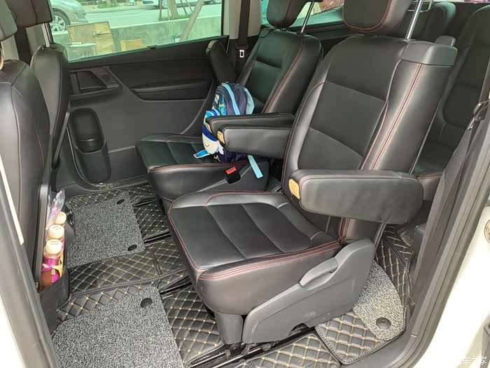

5,7座改6座:其实夏朗的座椅真的很无敌的,7座只需把中间座椅去掉,两边座椅往中间挪,就可以变成6座,几乎无损,具体的我在图片里面标记了,如果不清楚的可以私信我,座椅扶手我是在成都弄座椅皮套的地方搞的,用的是二手GL8的扶手焊接到夏朗原厂骨架上的,包安装好一共1300……因为加了扶手,这两个座椅就没办法恢复7座(扶手很宽,把两边座椅上到原来螺丝后就没办法关门了),而年检的时候又必须是7座状态,所以我又在某鱼上面买了两个座椅备用,1000块1个,加运费320……结果还有个是坏的,没办法用把手打开,算了无所谓了,反正只有年检的时候才用……

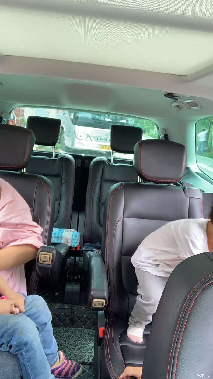

老大更加腼腆

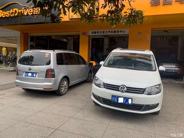

我的途安跟途安PLUS

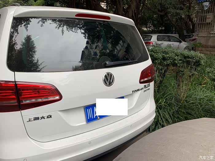

上海大众的途安PLUS
上海大众的途安PLUS

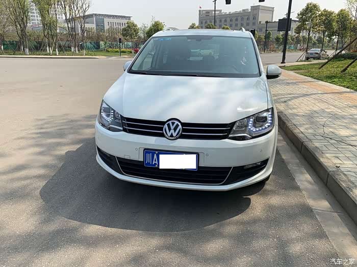

来个正脸

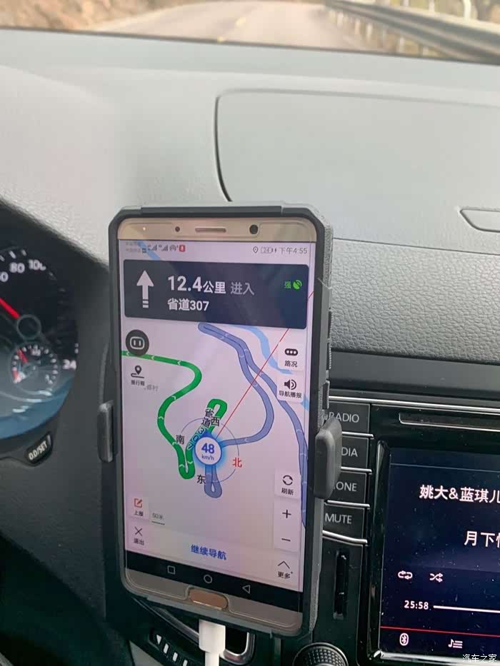

去泸沽湖的路上,十八弯

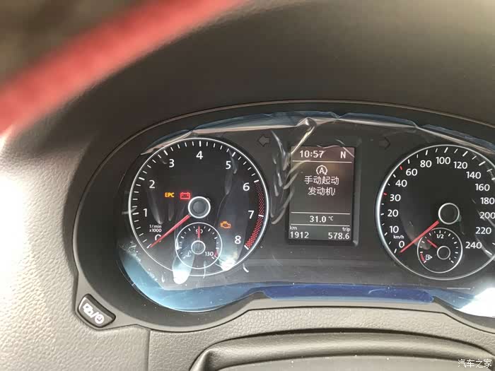

不到1个月行车电脑坏了,索赔一个

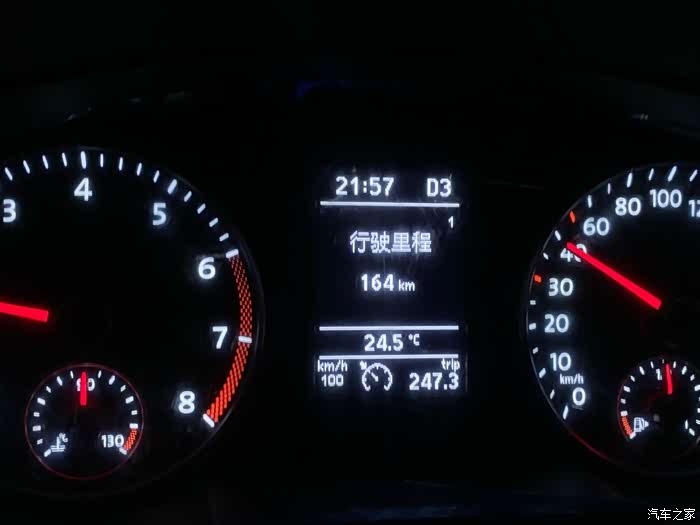

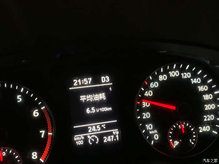

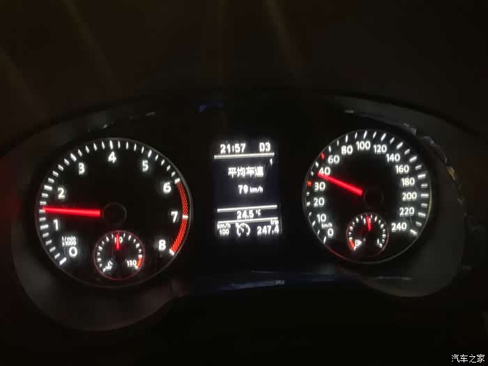

油耗6.5,100码高速巡航没开空调

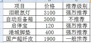

改装清单,可以说没怎么改

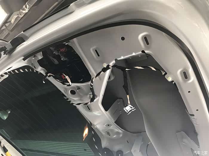

电动尾门,没啥卵用

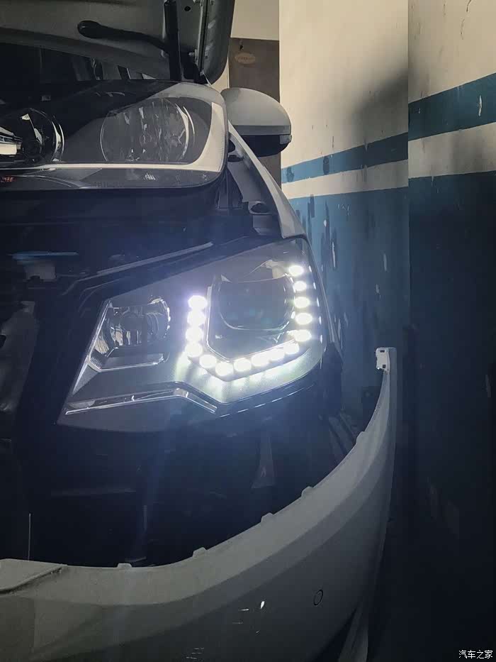

泪眼氙灯,改了高大上

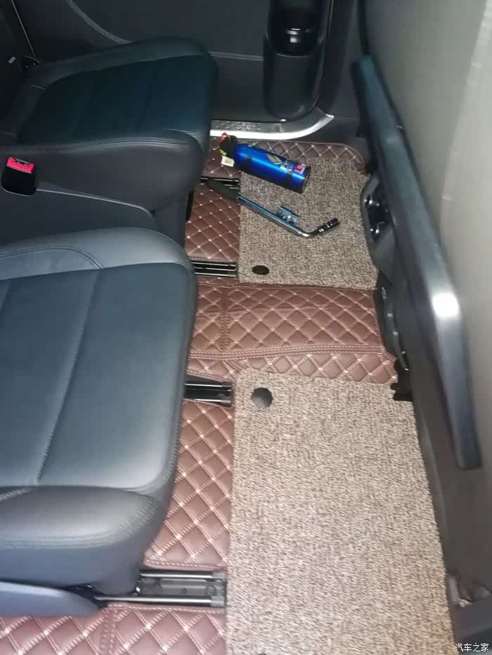

7座改了6座,基本无损完美贴合

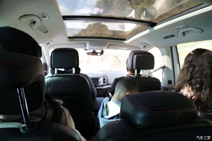

6座状态下中间可以过小孩
城港的脚垫真心不错,贴合度很高

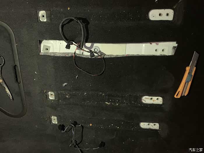

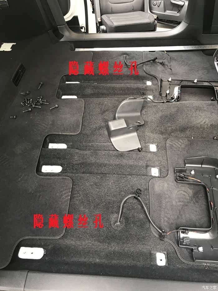

7座车其实是隐藏了两排螺丝孔
7座正常只有134568排(2,7排是6座要用的我P上去的),7座改6座实际就是把中间座椅取了,两边的座椅往中间挪几公分,右边座椅原来是占用1,3排螺丝,挪了之后占用24排,同理,左边的座椅从68排变成57排
要改需要割开黑心棉
