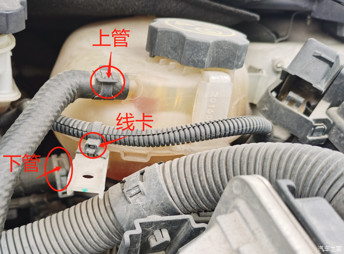

首先拆除线卡,这根线暂时不需要管他,然后取下上管和下管。
取上管的时候请注意管口朝下的话可能会漏液出来,提前准备一个饮水瓶接一下不会撒的到处都是。
上管的卡扣比较薄,夹住往左侧挪动2cm左右,差不多就可以拔出管子了。
下管我觉得比较难搞,一是位置狭窄不方便操作,二是卡扣比较厚,夹起来费力,而且我的尖嘴钳有点夹不住总是打滑,我觉得应该还有夹这种卡扣的专业工具。

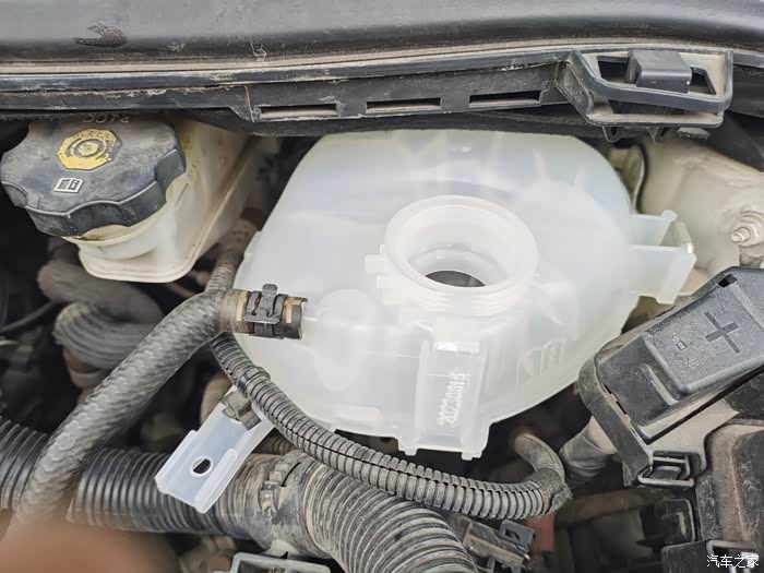

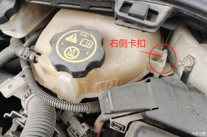

拆除上管和下管后,就可以开始拆右侧的卡扣了(图片提前拍的),钳子夹住轻轻一拉就出来了,注意不要掉发动机舱了,否则可能就捡不着了。最后抓住冷却液水壶,向车头方向慢慢用力拉,即可取出。

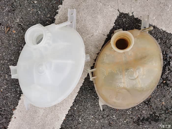

新旧冷却液水壶对比。
依次将下管和上管安装回去卡好卡扣,然后将冷却液水壶推回原位,最后卡上右边卡扣。

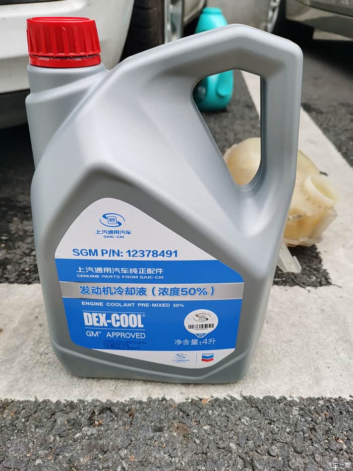

上汽通用冷却液。
加入冷却液,冷却液高于水壶中线即可,盖紧水壶盖,完工。
卖家说全部更换完应该是需要5L的,但是我只用了不到2L,可能没有刻意的去排空原来的冷却液。
