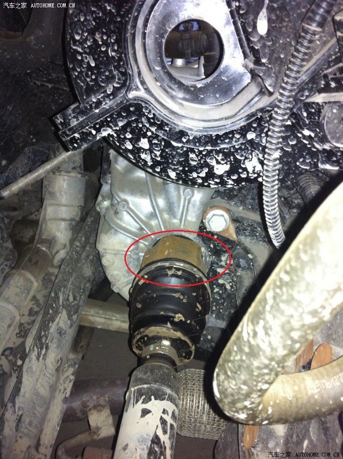

今天把发动机舱打开加玻璃水,无意间发现左半轴漏油,油已经甩到发动机护板上。

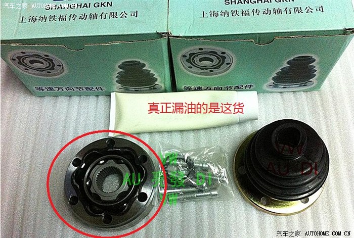

所谓半轴漏油,真正漏油的部分其实是万向节,手动档车型的万向节是滚珠机构分体式,完全暴露没有任何保护,如图

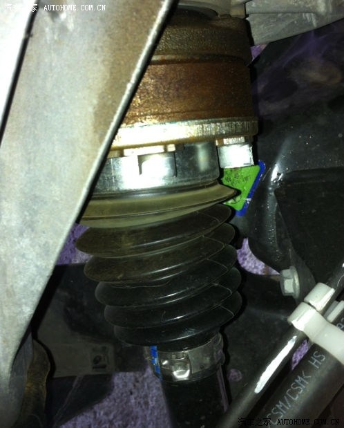

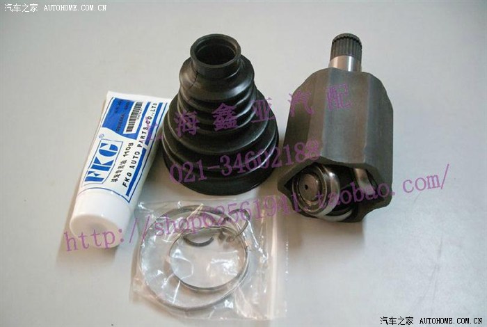

而自动档车型的万向节则是齿轮机构,一体式,直接由防尘套锁紧。如图
现在弄清楚了,漏油的其实就是万向节而已,至于为什么手动漏油,自动不漏油也已经一目了然,其实自动也不是不漏,只不过自动档车型的万向节是内置的,而且有防尘套,润滑油就算漏也是全部漏进防尘套,外观上看不见而已。至于哪个好,我个人更喜欢滚珠式。不过有一点可以肯定,只要是人在地球上造出来的机械,就没有绝对精密,零磨损的说法,更何况任何机械装置的本质就是磨损和抗磨损。
