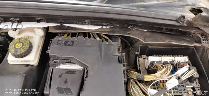

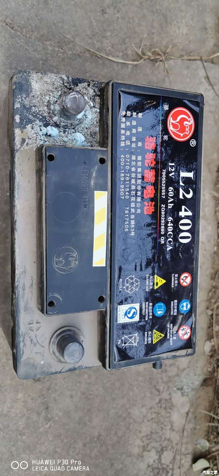

老款C4L发动机舱漏雨漏水不是个例,当时也不以为然,没当回事,心想漏就让它漏去吧,反正也漏不进来过少水,自打前些日子更换电瓶时发现电瓶负极早已锈蚀斑斑,让人大吃一惊,想必一定和漏雨有关。参考一下大家的改造经验,说干就干。再也不能将就了。
换电瓶时看到负极锈蚀成这样惨不忍睹

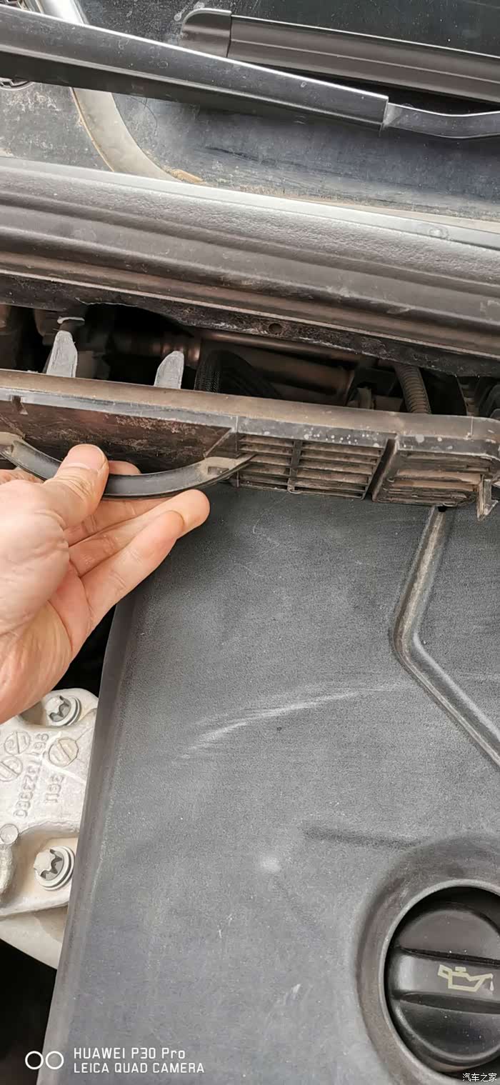

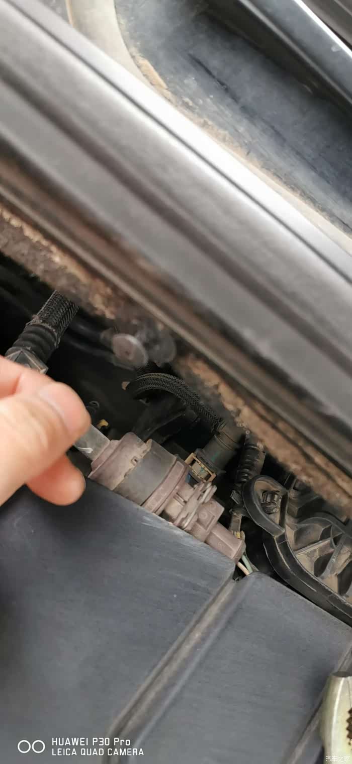

取掉这一排卡扣

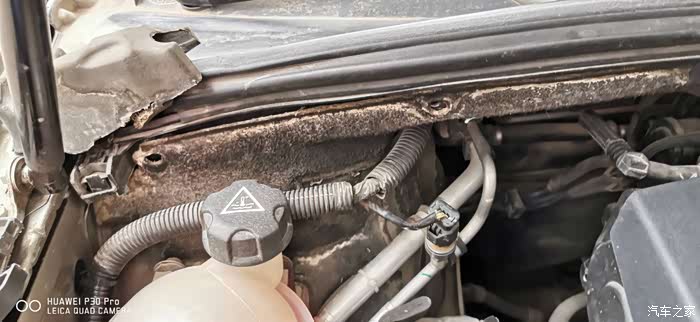

抽芯

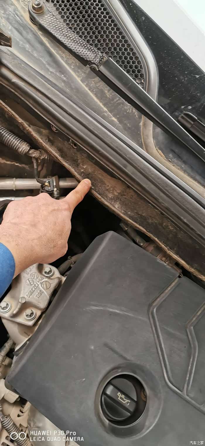

看看里面沉淀了多少泥土,多么熟悉灵巧的手啊
出土文物么

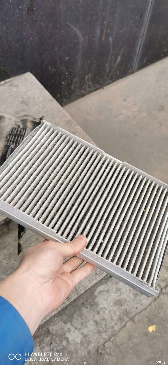

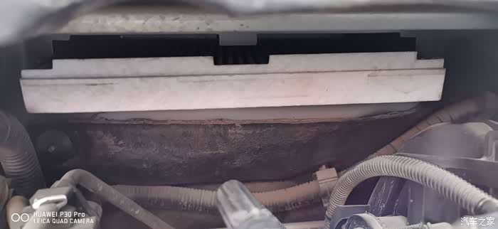

顺便把空调滤芯拿出来清理一哈
盖子拿掉看到空调滤芯了。
又是这只灵巧的手拖出了空调滤芯,没气泵,只好在地上磕打了磕打

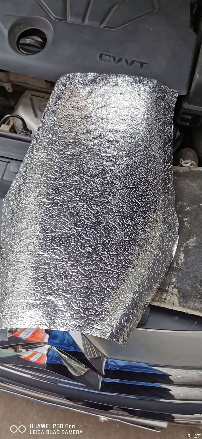

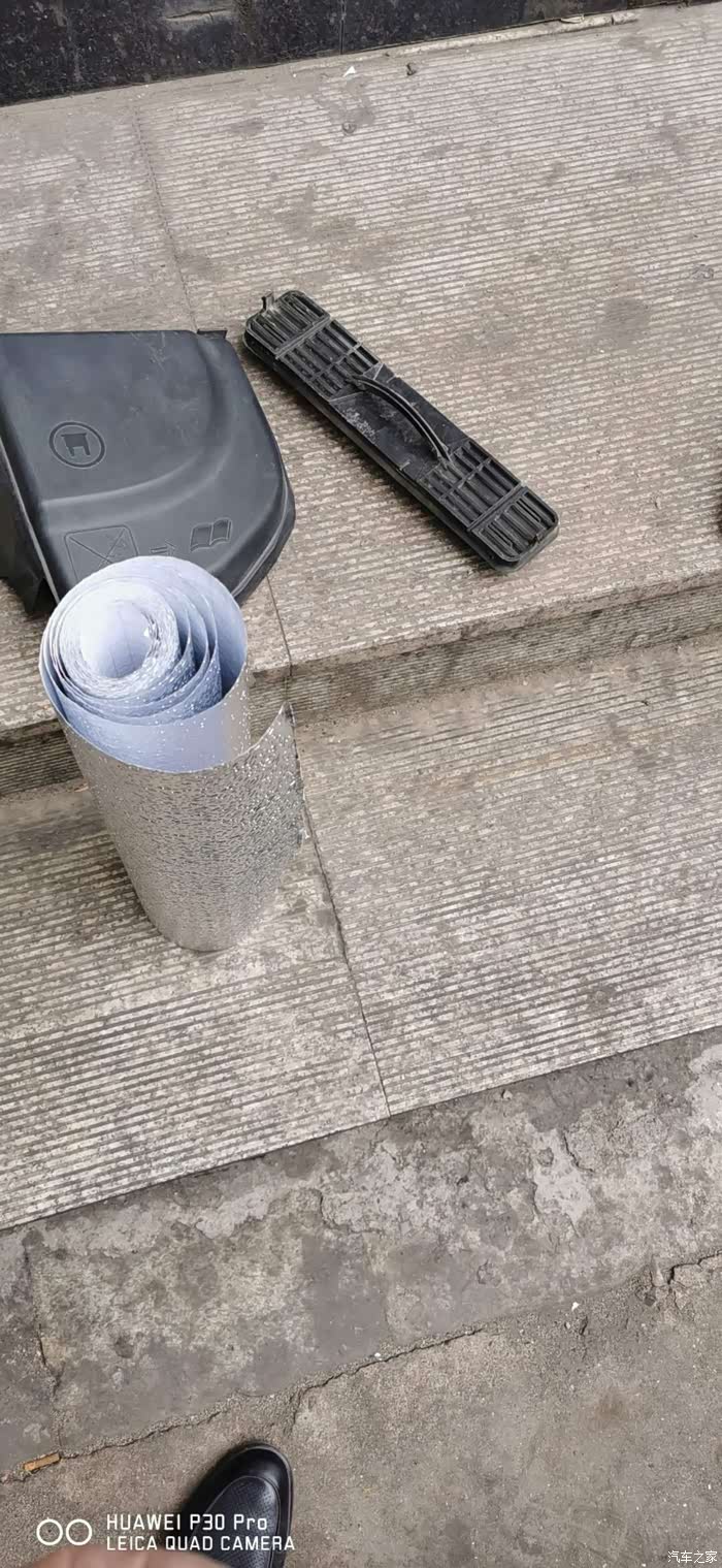

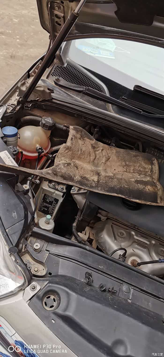

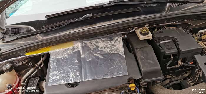

发动机隔音毛毡用”铝箔纸”裹了个严实
”铝箔纸”挺便宜的0.5*5米14元
泡沫塑料衬到右边的毛毡上

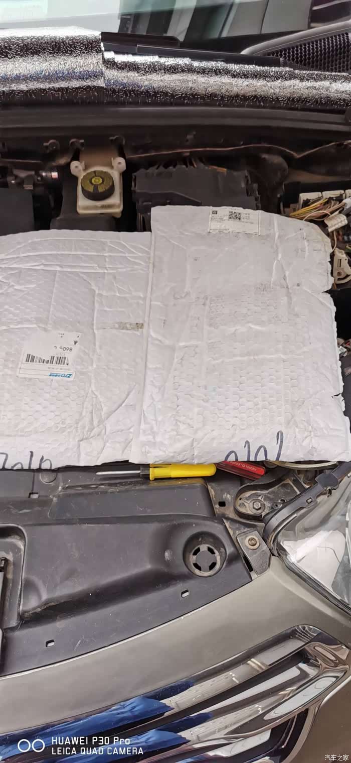

不放心上面又平铺一层塑料布。
塞进去铺平。就可以上卡子了

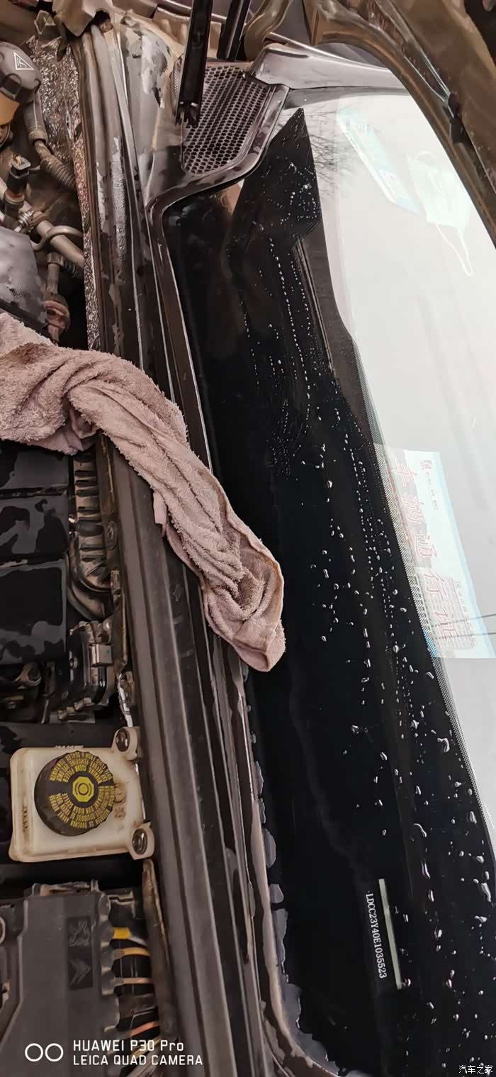

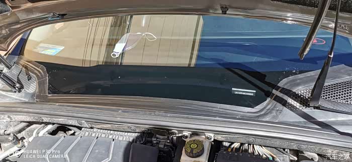

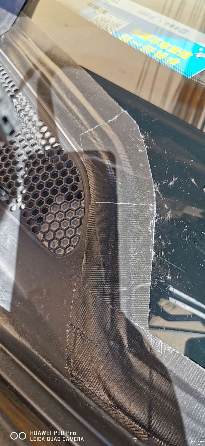

玻璃上的胶条早已脱落,胶条里外仔细擦拭一番。

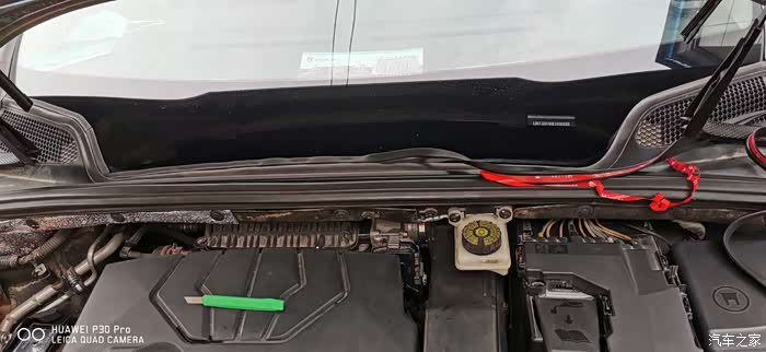

“Z型胶条”沿着玻璃粘一圈,
再粘贴一层“米乐奇”防水胶带
大功告成。期待下雨
