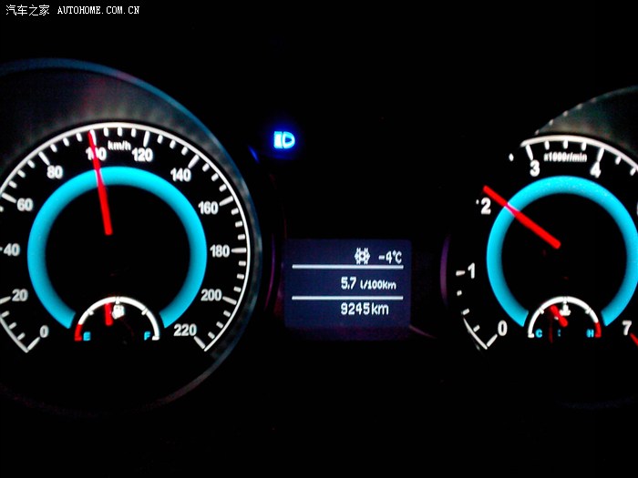

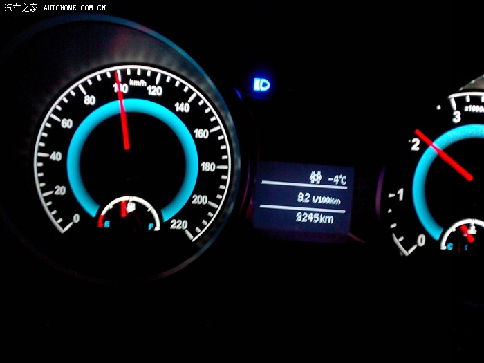

       目前行驶9600多公里,总的来说比较满意,除去保养两次外,没跑过4S店,现在百公里油耗表显8.0,实际9升左右,几乎是全市区路况,最快跑过140,没闻到臭味,防冻液没有漏的现象,可能是运气好,呵呵。刚提车时刹车时异响,心烦,保养的时候去4S店反应,说可以给你免费换,问什么件,答原车的,放弃,因为换了也不敢保证不响,6000多公里后自愈,刹车不响了,右侧仪表台偶尔唱一下小曲,现在也没了,现在还有两个问题有待解决,一个是凉车发动机有哨声,热车没有,怪的是在车外还听不见,只有在驾驶室才能听见,热车没有。本人容忍度高,此问题忽略。再一个问题是一档换二档发卡,凉车明显,很烦人,但是凉车摘一档后稍微停顿再挂二档可以解决。热车基本没问题,偶尔有,再跑段时间看看,实在不行想办法解决。

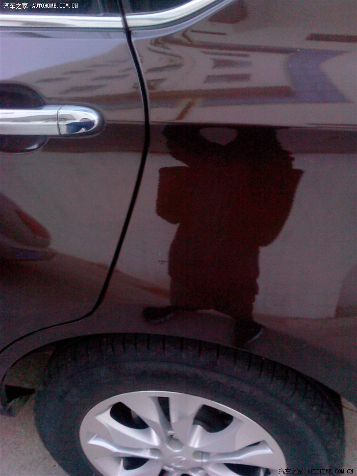

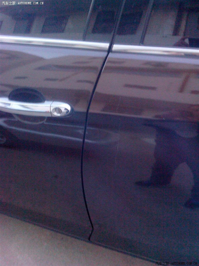

都说陆风缝隙大,看看下面图,啥车?
下面呢?
大肚汉,不能吃,很能干

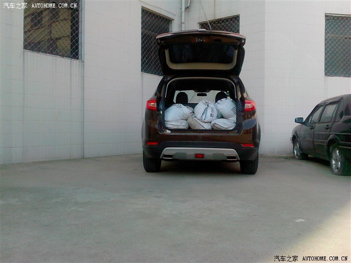

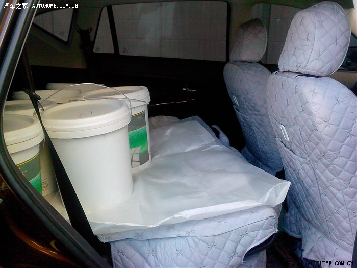

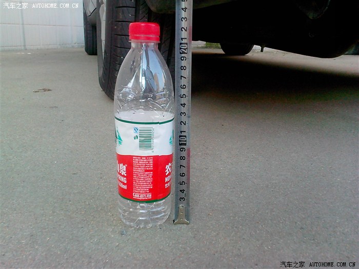

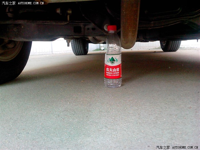

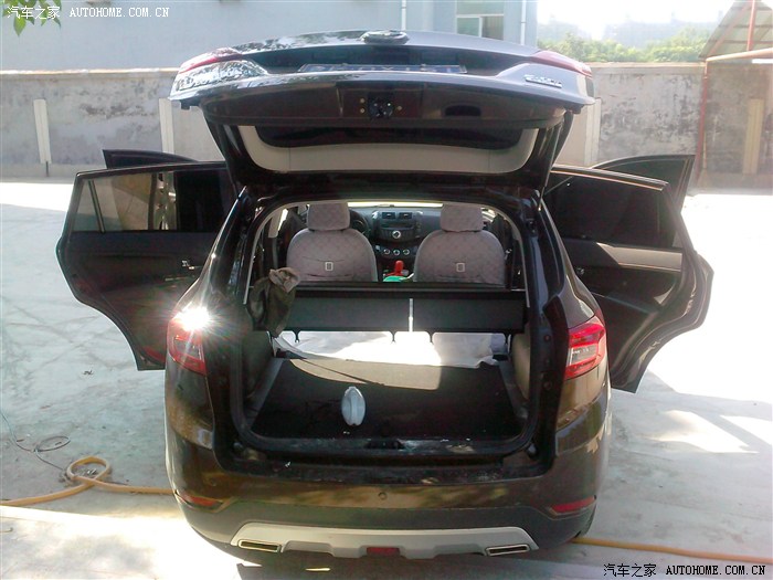

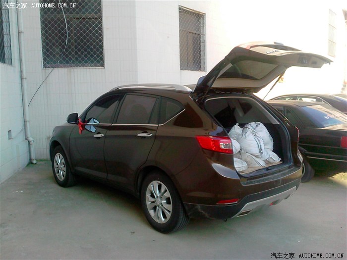

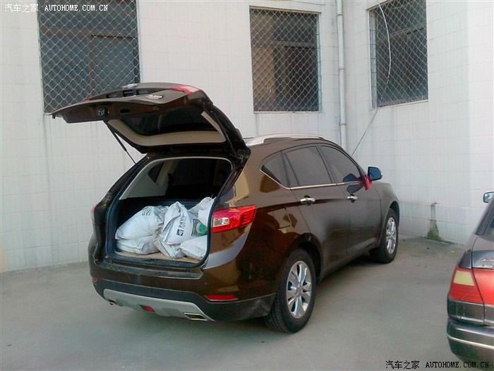

装货600公斤排气管离地间隙

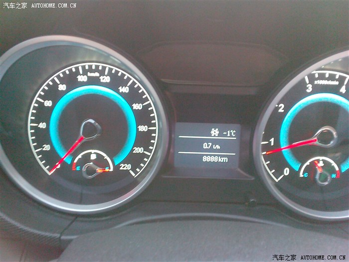

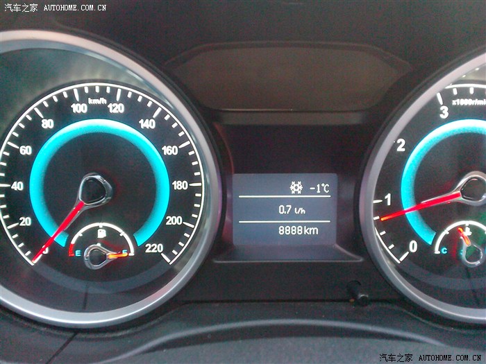

纪念一下8888

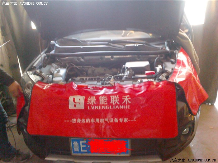

        说说改气,到现在为止9千多公里自己就加过200元的油,其余全是赞助的,还是97号,别说我幸福,我花的酒钱也不少,呵呵,现在改朝换代了,以后没机会了,你懂得,在昨晚油箱红灯亮起的那一刻,决定改气,

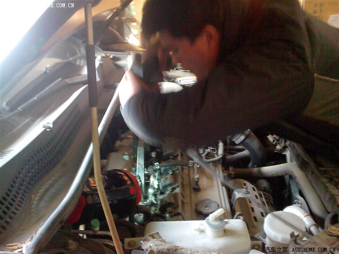

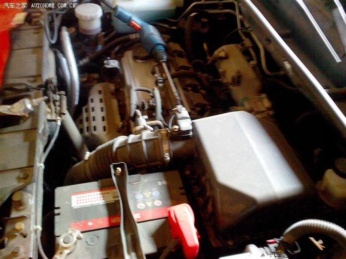

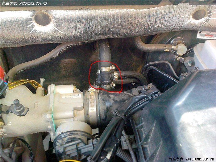

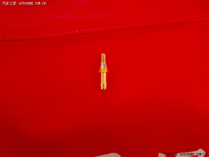

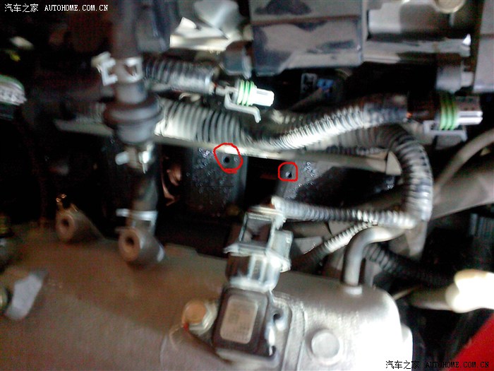

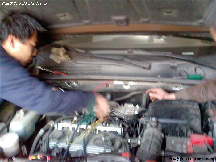

在进气支管打孔,小五的是铝的,很多车都是塑料的,
图中红圈是钻的眼 心疼不 反正我不疼
然后把它拧上

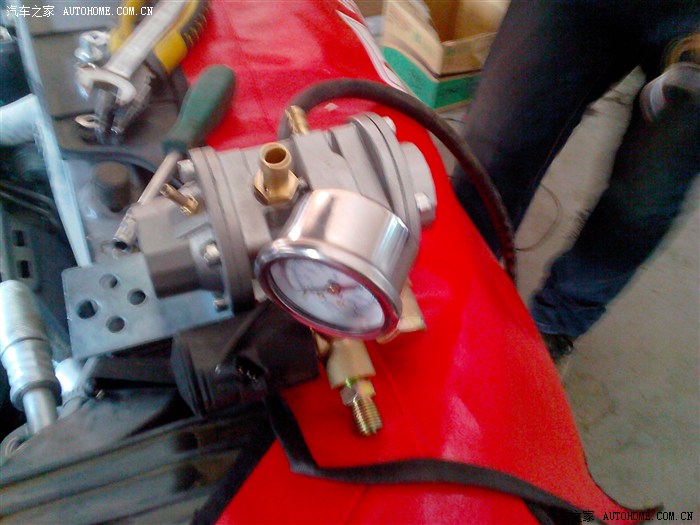

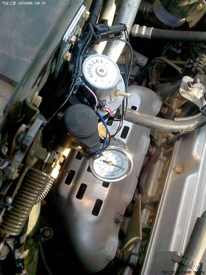

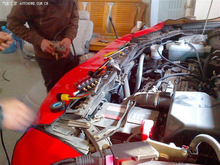

减压阀

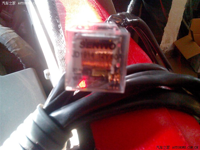

继电器

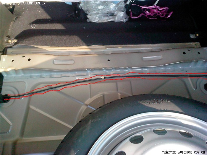

下图红线中间的黑色拉线不知道干啥的,谁懂吱一声啊

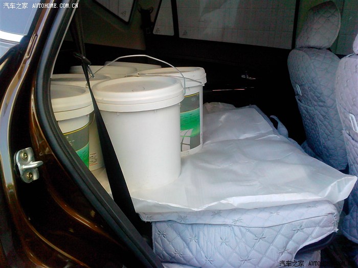

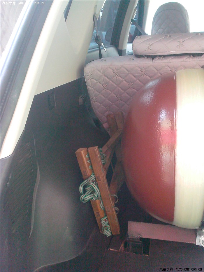

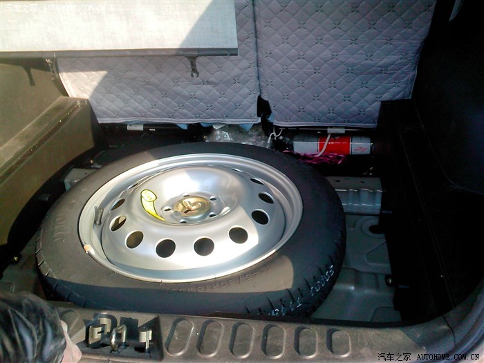

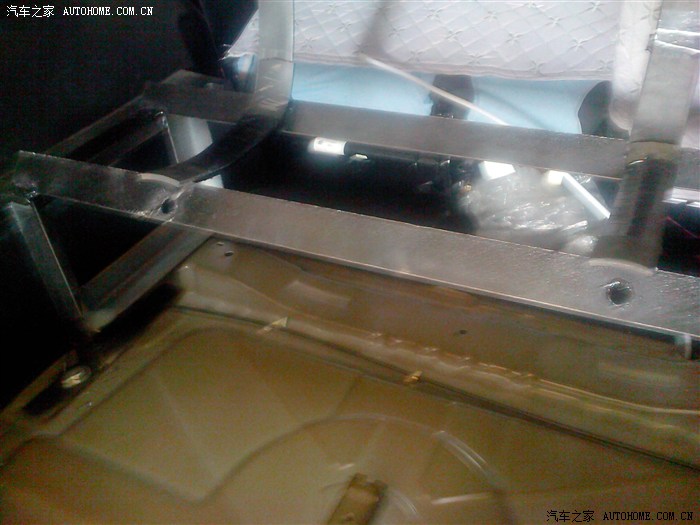

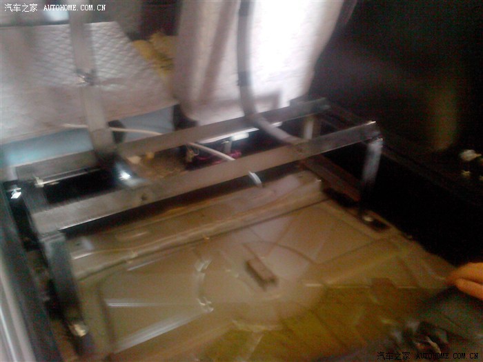

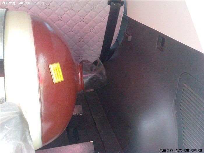

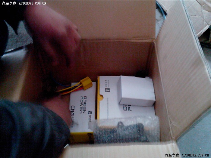

装罐 美国大男孩 呵呵

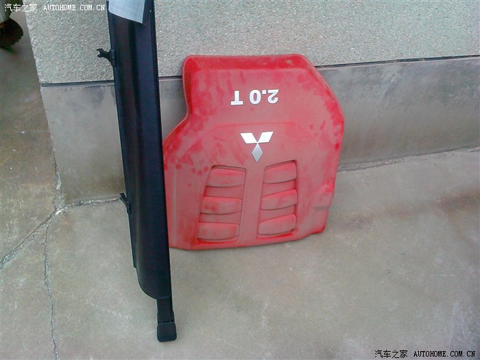

他俩双双下岗

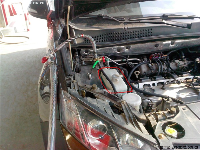

下图红圈是改的水暖管线 ,给减压阀加热。
改装完成 加气                 看我的防冻液还不少吧

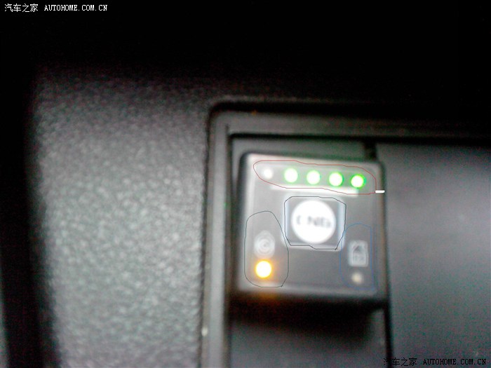

以加满 绿灯全亮 黄灯表示烧气  左下角灯亮表示烧油 自动转换 中间白圈为手动转换按钮

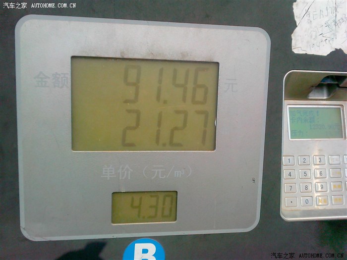

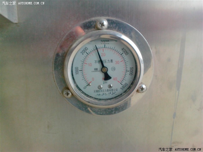

加气机压力表
87的罐 北京天海廊坊产的 第一次加气
