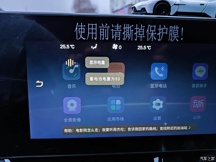

我用车比较少,冬季每天行驶里程大概就5~7km左右,所以电瓶的电量一直都在50左右,最冷的几天甚至在44左右,原因是行驶里程少和环境温度低。

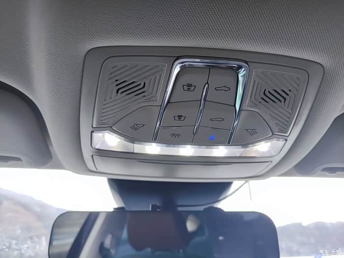

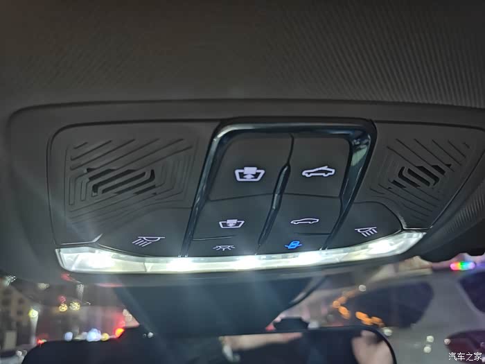

当你的车辆显示电量在50及以下的时候,大家观察过这个阅读灯状况,我的车辆是在解锁和开车门的时候设置阅读灯开启会打开。
这是开启状态,但是发动机启动以后它居然不亮了,包括旁边化妆镜的灯也是,然后你各种操作他都不亮,估计发现这个问题的车友不是很多。

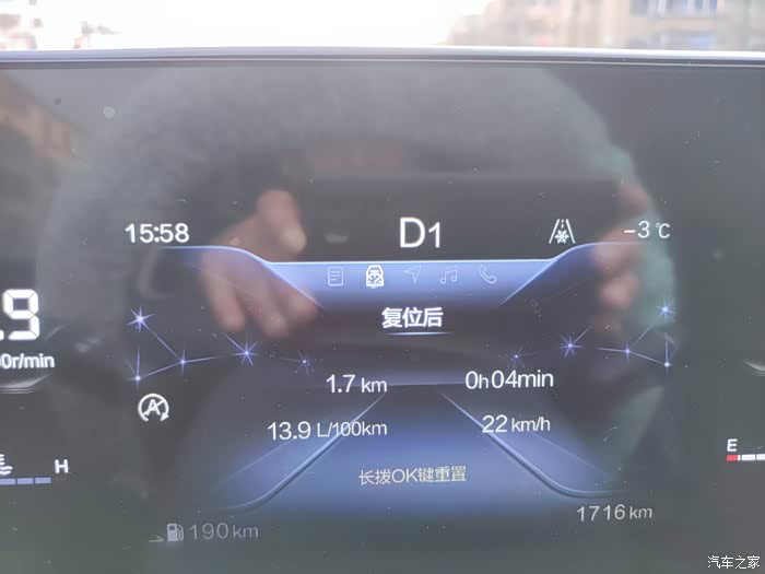

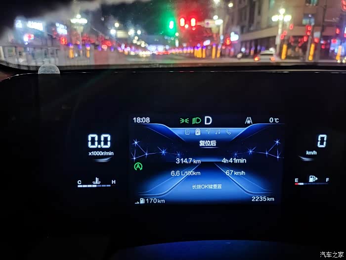

我说的另外一种现象大家一定都体验过,也就是当电瓶电量低于50的时候,车辆仪表会不时的提示:为避免蓄电池电量低,请启动发动机。
当车辆电量低的时候还会延伸出什么问题,那就是我遇到的另外的困扰,冬季我的发动机自动启停功能一直就没好使,最后查找原因,80%的原因就是电瓶电量低。

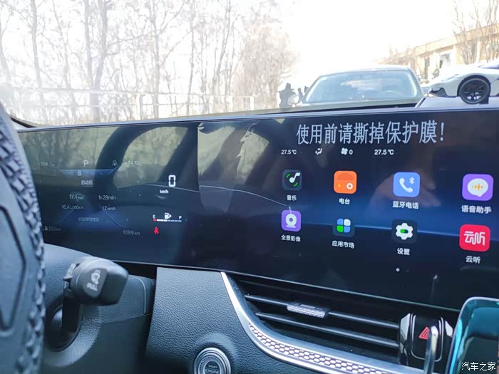

2.这个2023畅享版,车辆熄火不开车门中控屏幕不断电,如果播放音乐也不停机,其他款是什么样大家分享一下。

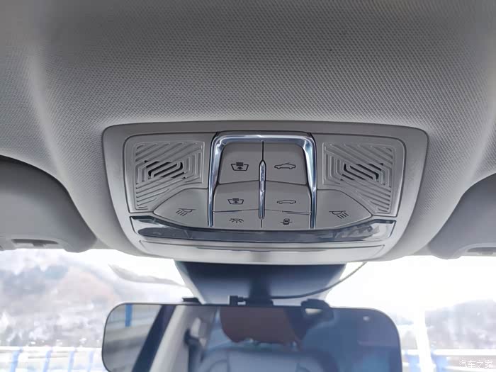

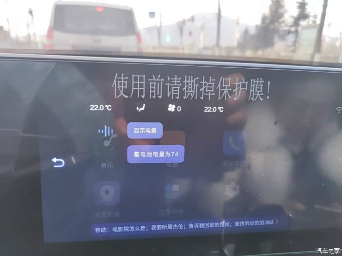

当气温回升,再加我跑了一次长途,蓄电池的电量上来了,但我查询的最高电量显示是74%。这个电量会给我什么惊喜呢?下面有图有真相。
这个阅读灯在电量充足的时候状态都正常了,大家验证吧!
自动启停功能正常了!
实践说明这些都是和电瓶有关啊!
实践说明这些都是和电瓶有关啊!

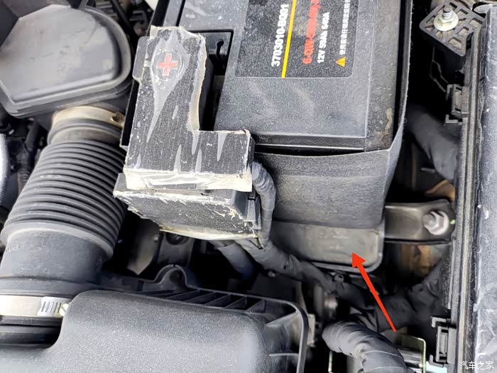

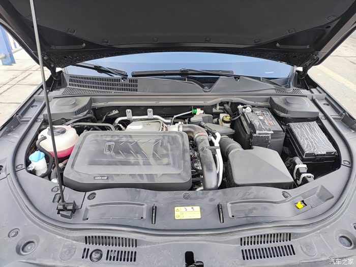

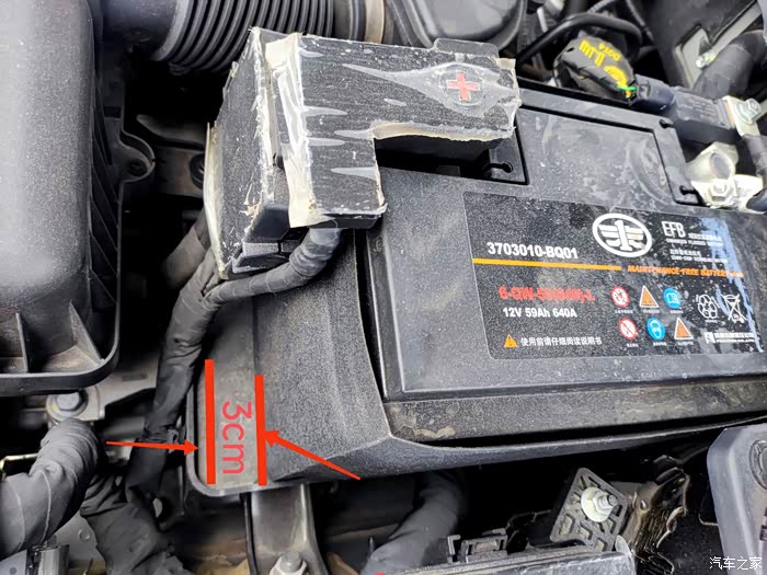

看看咱奔腾B70的电瓶,这个稍懂点车的都会在发动机舱内一眼就看到吧!但外行就是看一个寂寞,只知道那个方方正正带正负号的就是我说的电瓶。
12V59Ah680A, 这是咱电瓶的具体参数,是不是可以研究换一款电瓶容量大的?好像有的车友已经换了,效果还不错。容量大估计体积也需要大,位置可以吗?
我仔细观察了一下,在电瓶旁边有大约3厘米的距离,也是是说我们考虑容量增加的同时要确定体积增加是不是可以稳固的放到这个位置,更换过的车友给指导一下,谢谢!
