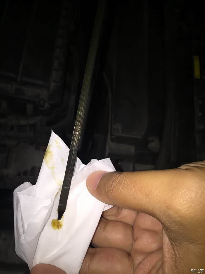

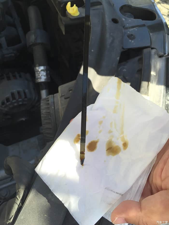

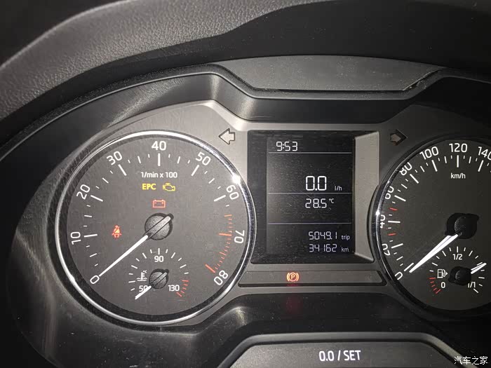

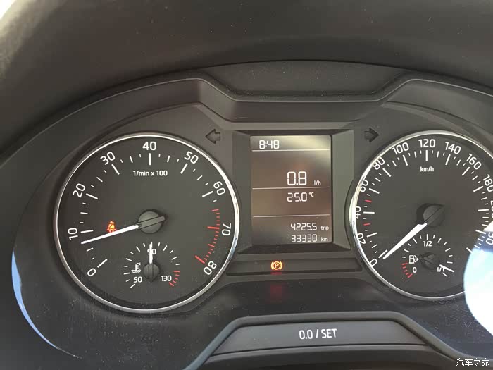

以下是我在旅游途中做的检测,仪表盘上的数字代表上期做保养时里程清零,如今可以看到4000公里时机油到了标尺下限位置,

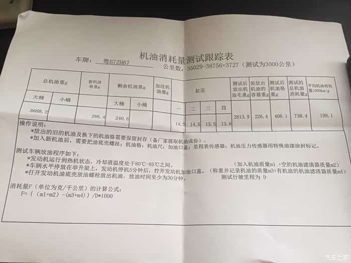

8月我回到深圳后重新在4S店里又做了一次机油称重,结果见下图,消耗机油198克/1000公里(按照机油密度0.945的标准,大约就是0.21升/1000公里),也就是相对于上次308克的结果,少了1/3,神奇吧,大众的发动机具有自愈功能啊,这个结果和我自己目测到的简直相差太大了!这样的结果厂家肯定也是不用说都是认为是正常的了。
