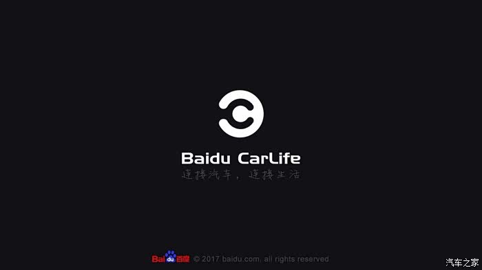

百度CarLife
提车2年多了,早已经磨灭了刚提新车那种兴奋劲,从以前的哪哪都是事,到现在脏了 , 刮了,都没感觉了, 因为经常要跑长途,一直都对车上没导航的事情耿耿于怀,后来也想明白了,花钱买4S的一块价值1000而卖了我们1W+的所谓原厂大屏导航来说,用手机导航也不错,地图还准确,更新还不花钱,原厂支持的 CarPlay和 百度CarLife 是多么的厚道,现在好多的国产车都支持这2者功能,下面我来说说我对这2款车载系统的见解,有误之处,别见怪,纯属个人言论!
百度CarLife
百度CarLife 软件是不错,但是有BUG 地图跟正版的百度地图完全不能比,反正我用的时候就经常断线,跑一趟高速,最多跑个30来公里,就突然闪退, 开始以为是数据线的问题,反复换了几根数据线,问题还是存在,不推荐!!!

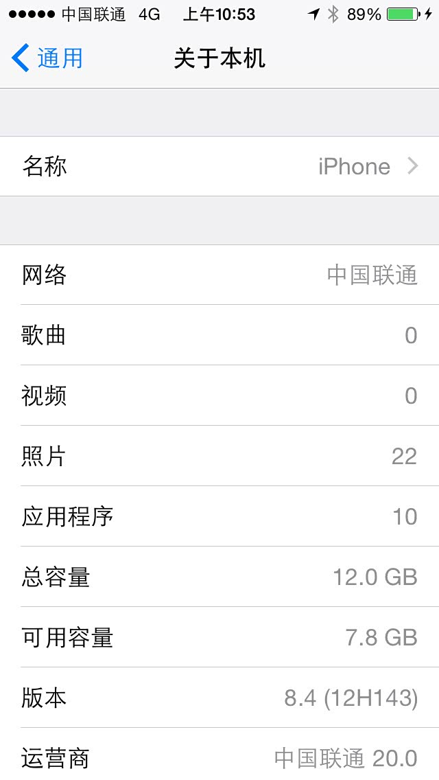

1:找一部水果手机,支持CarPlay ,IOS版本要在7.1-10.2之间,否则无法越狱,现在网上也有教程10.3.3的也可以越狱。(越狱有风险,三思而后行)所有我找了个朋友闲置的 5S,IOS版本是8.4,可以完美越狱!

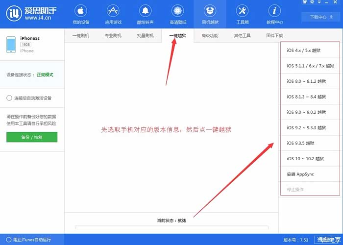

2.手机越狱,在电脑上爱思助手,并安装最新版的Itunes。安装完成后,打开爱思助手,点击“一键越狱”
先选择自己手机对应的版本信息,然后点一键越狱 。

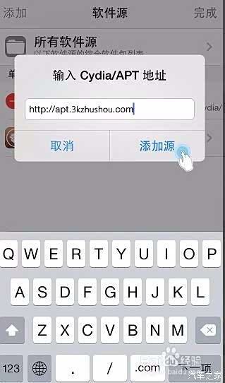

4:越狱成功后,根据爱思助手提示安装补丁,完成后,安装打开手机上的Cydia,然后点下面的“软件源” 右上角“编辑” 再点左上角 添加, 输入apt.3kzhushou.com 点击添加源!

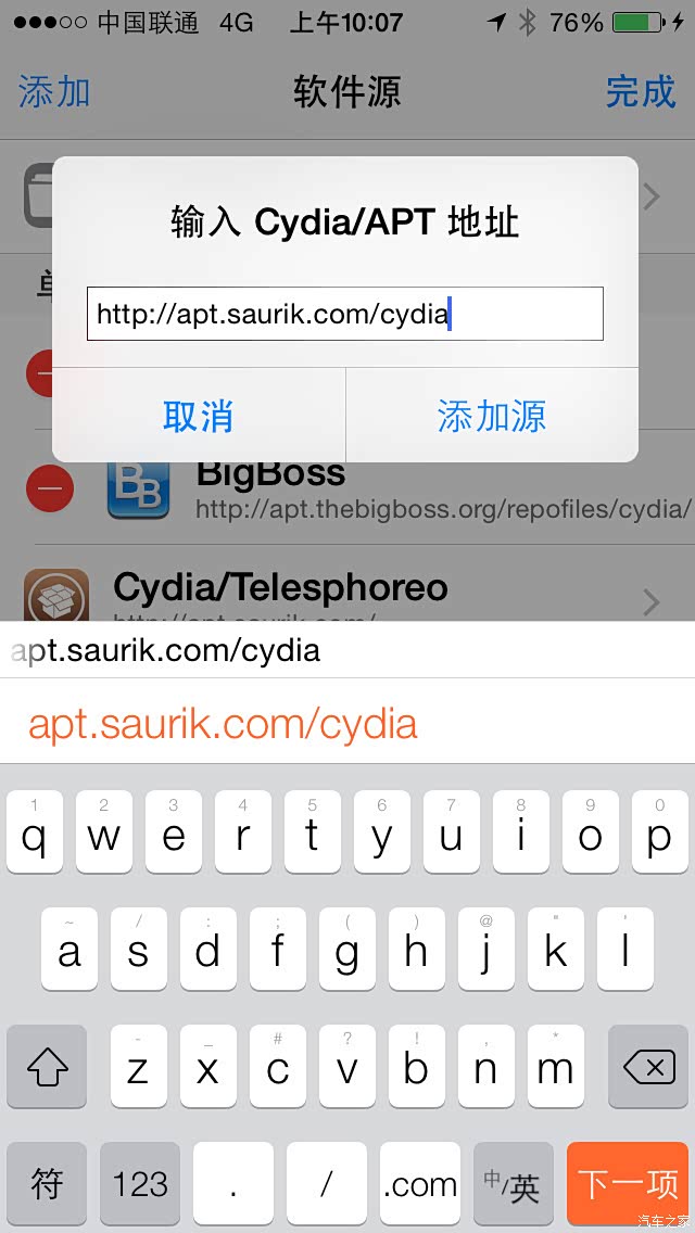

5.重复上述操作,在“软件源”里面,点右上角的“编辑”,再点左上角的“添加”,然后输入:http://apt.saurik.com/cydia,然后点击“添加源”。

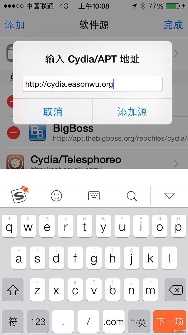

6,添加完Cydia后,继续添加NGXPlay插件的软件源,同前2步操作,在“软件源”里面,点右上角的“编辑”,再点左上角的“添加”,然后输入http://cydia.easonwu.org,然后点击“添加源”。

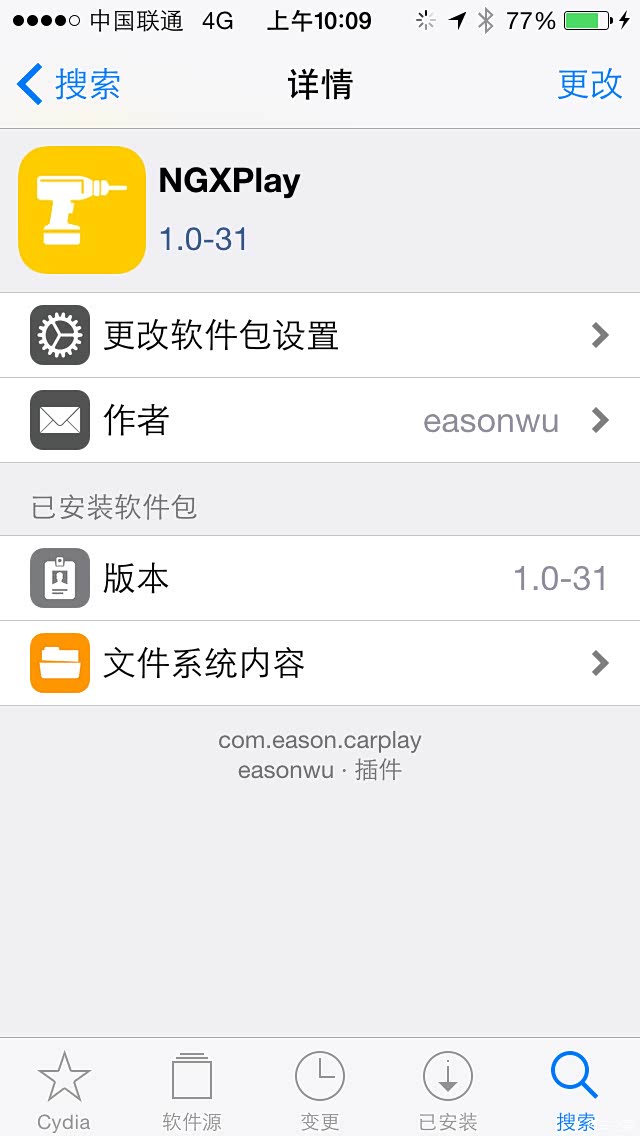

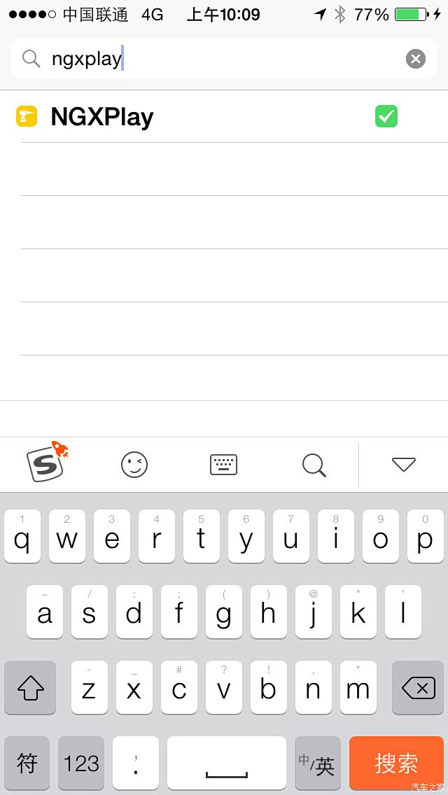

7.添加NGXplay后,退出,然后重新打开Cydia”,点击右下角的“搜索”,然后在搜索栏输入“NGXPlay”,找到这个插件并安装。
点击右上角的安装,完成安装!

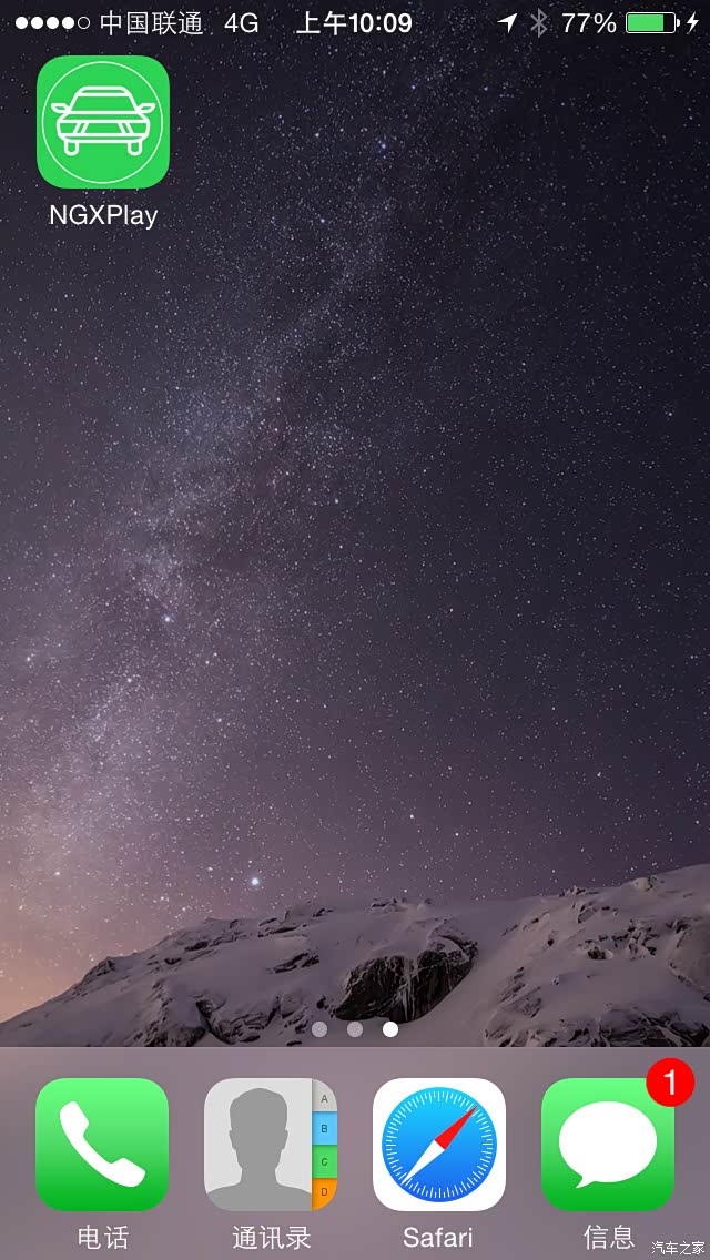

8.成功安装后点下“重新启动SpringBoard”。安装完成后,手机屏幕上出现NGXPlay的图标,这样插件就安装完成了,恭喜你完成了百分之80 了。

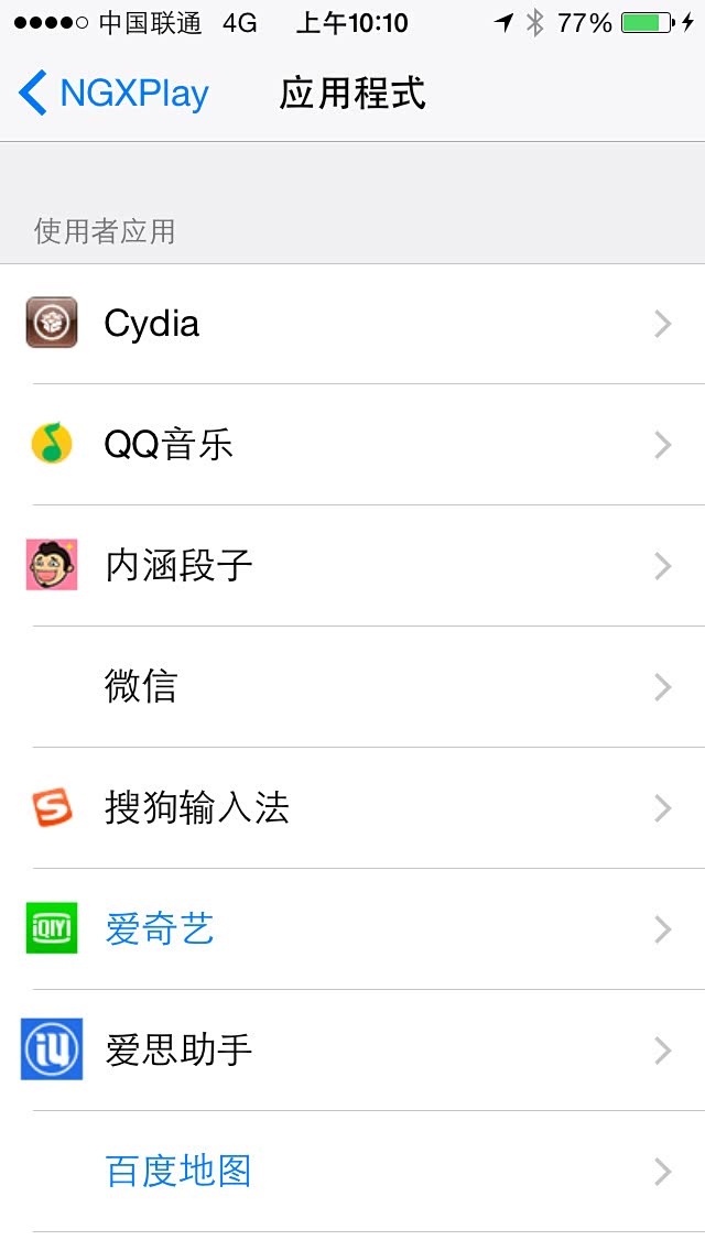

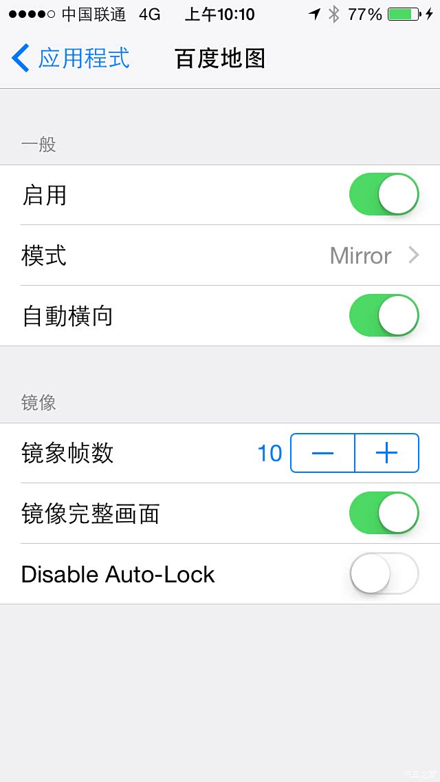

10.然后点“应用程式”,从列表里选择你想要在CarPlay里使用的APP
然后点“应用程式”,从列表里选择你想要在CarPlay里使用的APP,下面以百度地图为例:
11.这里以百度地图为例,在“应用程式”里选择“百度地图”,然后把“启动”打开,“模式”里面有2个选项,“Mirror”是把程序在中控上显示,不能在中控上用触摸控制;“Native”是既在中控显示,而且可以在中控上触摸控制。“自动横向”、“镜像帧数”、“镜像完整画面”,这些根据自己需求设置。一般是默认即可!
点击启动,选择自动横向,镜像完成画面。

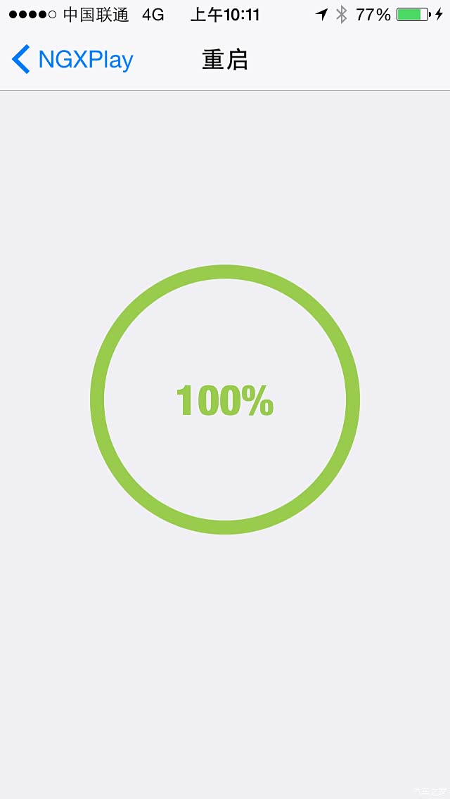

12.设置完成后,在NGXPlay的主页面,点击“设定&重启。

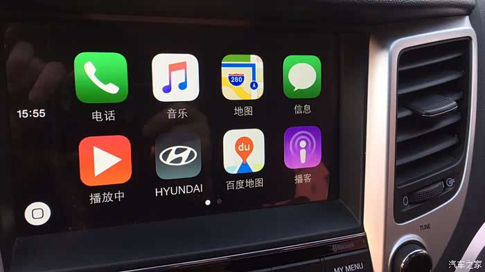

13.等待加载到100%后,重新启动主画面,重新插拔数据线,中控上的CarPlay里面就有刚才你自己选择的APP程序了,这样就大功告成了。

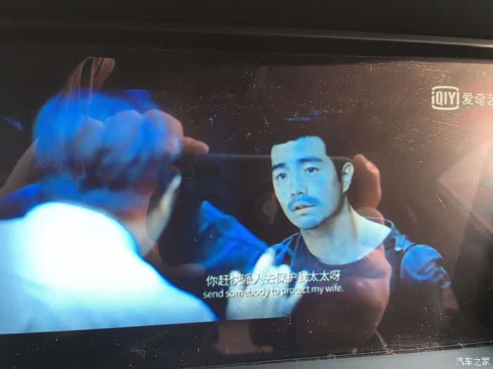

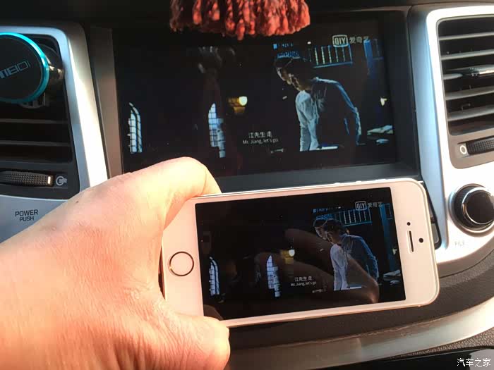

爱奇艺, 腾讯视频, QQ音乐系统本身就支持,所以不用添加!
手机拍照 像素不是很清楚,见谅!

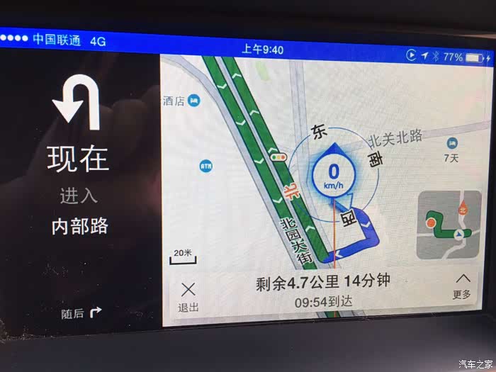

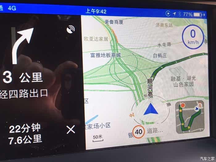

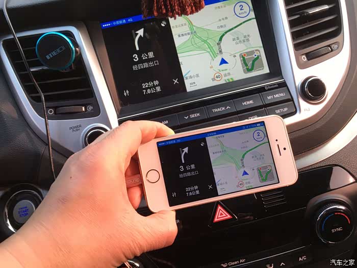

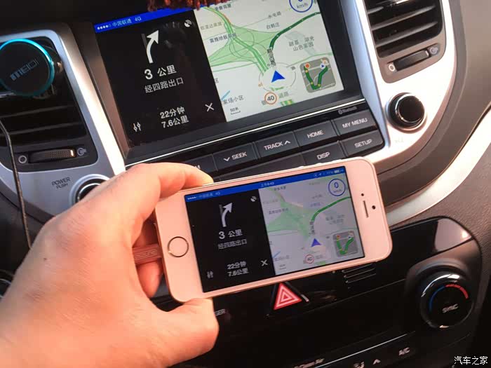

百度地图

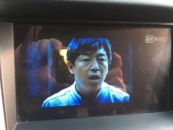

爱奇艺, 在爱奇艺里面缓存上你想看的电视 电影,这样在外面看就不要流量了!小孩子用最合适

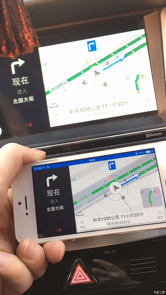

腾讯地图 完美支持

1: 用百度地图导航的时候,手机不能锁屏,应该是我的系统版本的问题,论坛的大神用10.3的系统可以锁屏
2:用腾讯视频播放视频的时候,试着默认进入CarPlay的投影选项,目前还没发现从哪取消,

最后总结,好用,最少长途导航在也不需要看手机的5寸小屏了,地图比手机自带的地图好多了!强烈推荐!
