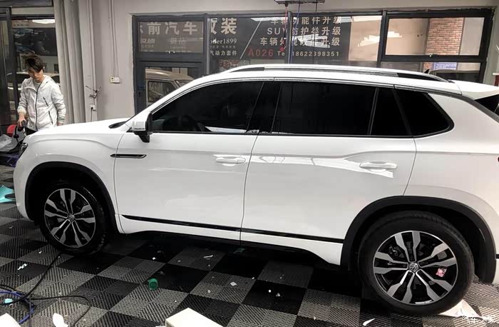

提车时候贴的8.5mil厚的隐形车衣,挺实用有用的东西

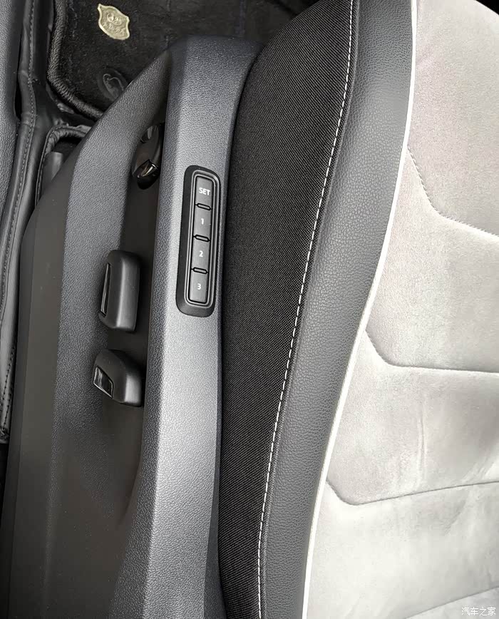

升级原厂记忆座椅,实用的功能

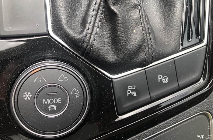

360和自动泊车

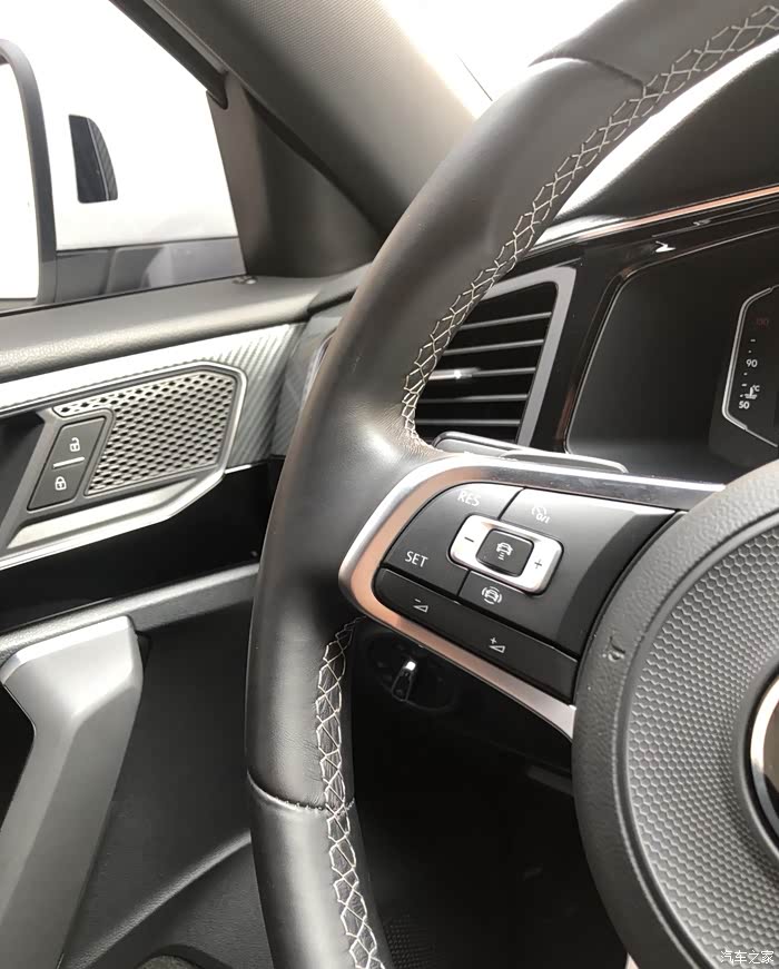

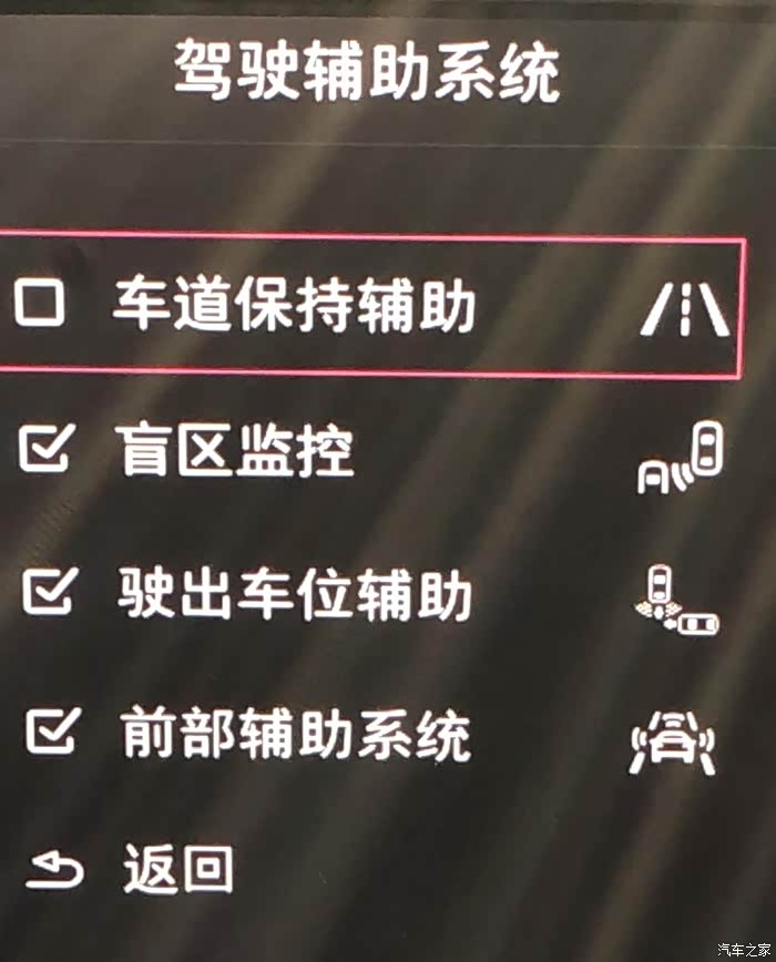

车道保持和Acc轻松实现了L2的自动驾驶,习惯急加速和随意变道的,经常和驾驶员抢方向,所以平常都是处于关闭状态的

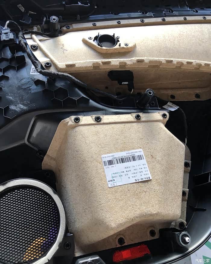

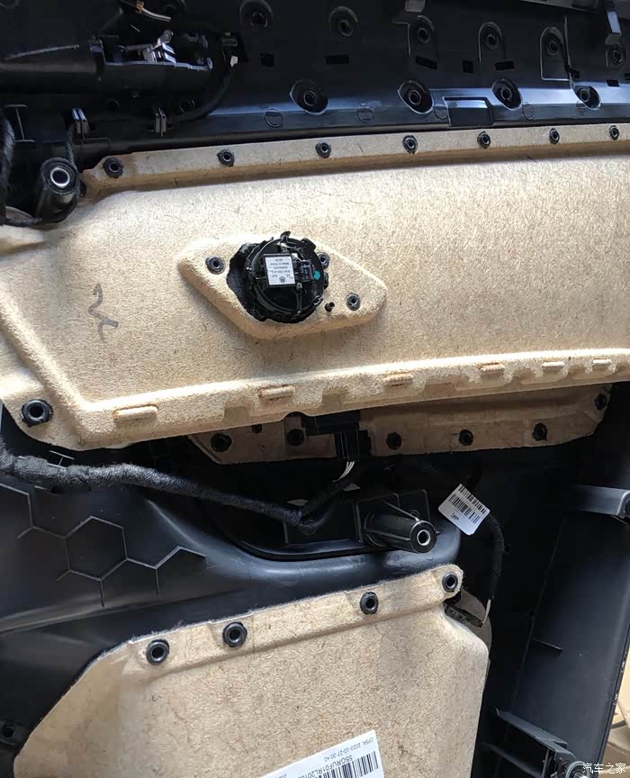

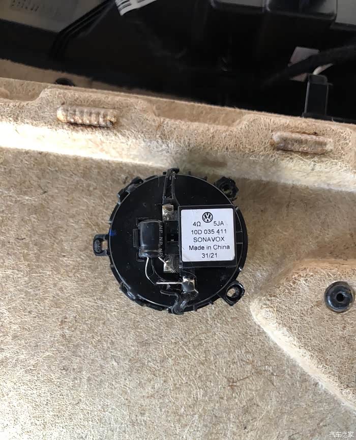

改装之前也找了很多的改装案例来参考学习,省的自己走弯路和多花冤枉钱,之前改装也没少花学费,此处省略一千字,说多了都是泪。后门高音,后门板是有预留高音罩的,不用开孔,喇叭也有预留位。直接原厂线对插即可,原厂的高音喇叭是带有电容的,所以不用去分频。

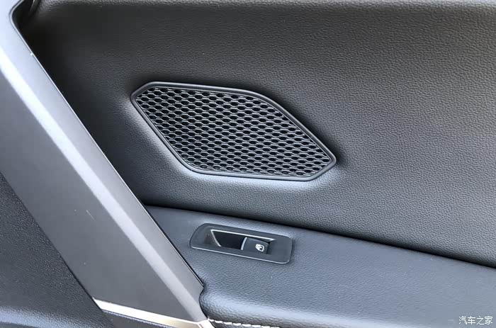

原车后门预留的高音罩

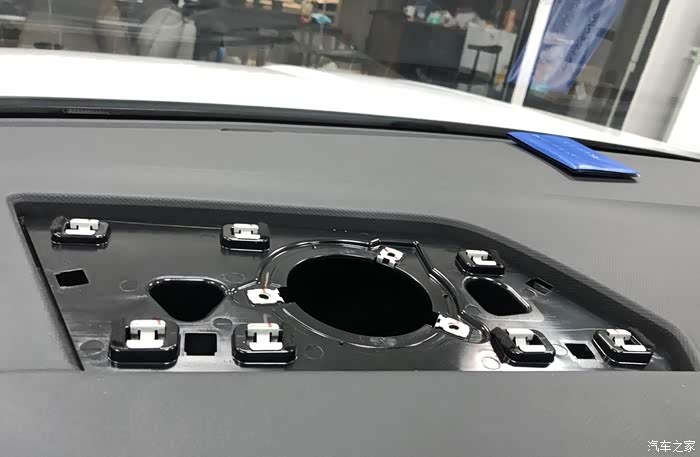

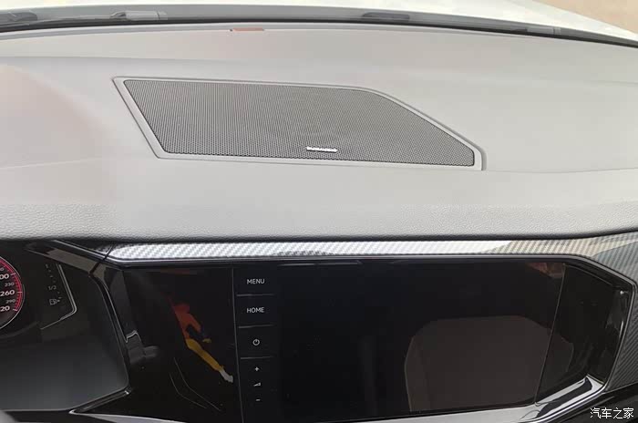

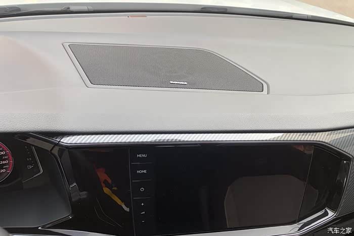

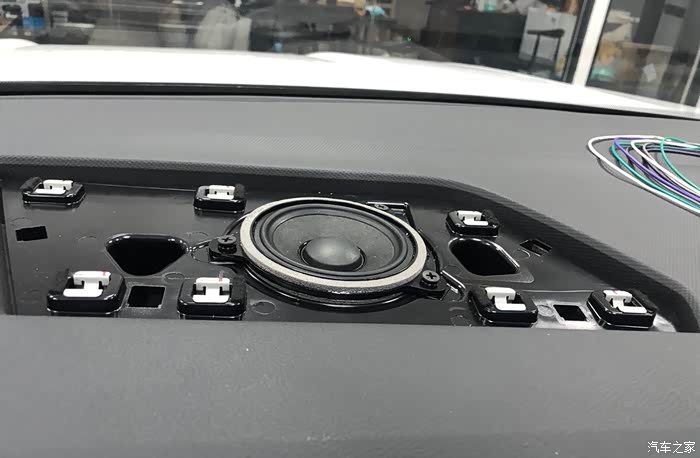

中置原装位安装效果,替换储物盒,车内档次明显提升!

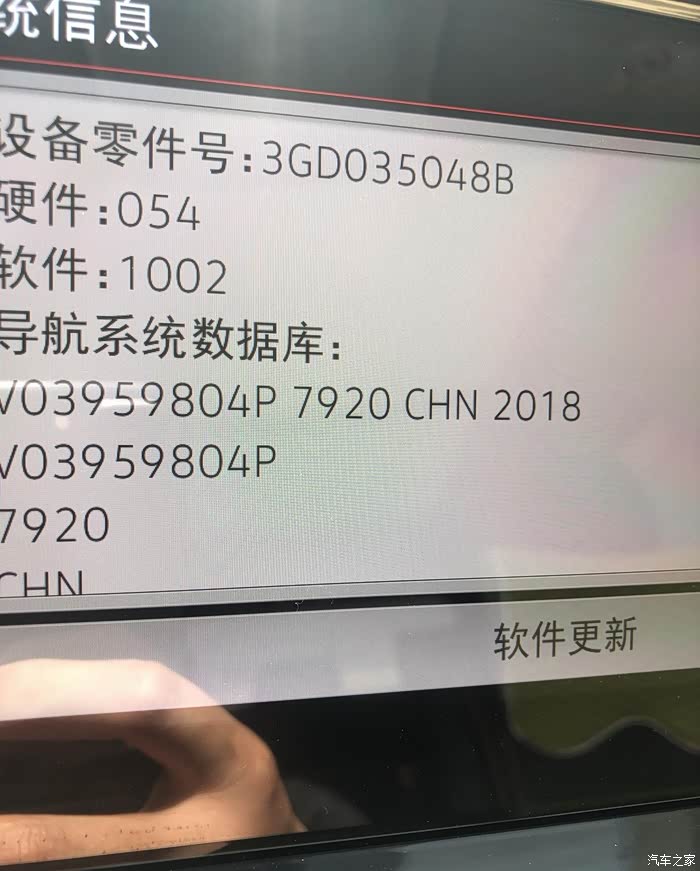

难就难在这中置喇叭上了,这段请认真看。由于原车主机的音源是四路音源,分别是四门各一路。不像原厂选装的丹拿主机是多路的,想升级多路音源就成了一件比较头疼的事。
此为借图,同事选装的丹拿主机,048b目前大众主机天花板

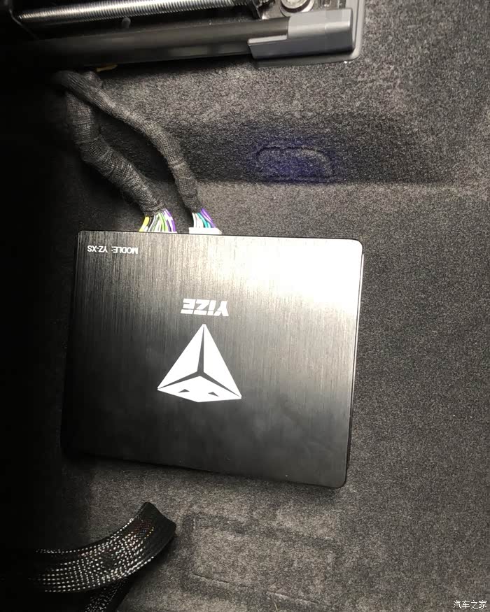

壹泽6进8出dsp功放

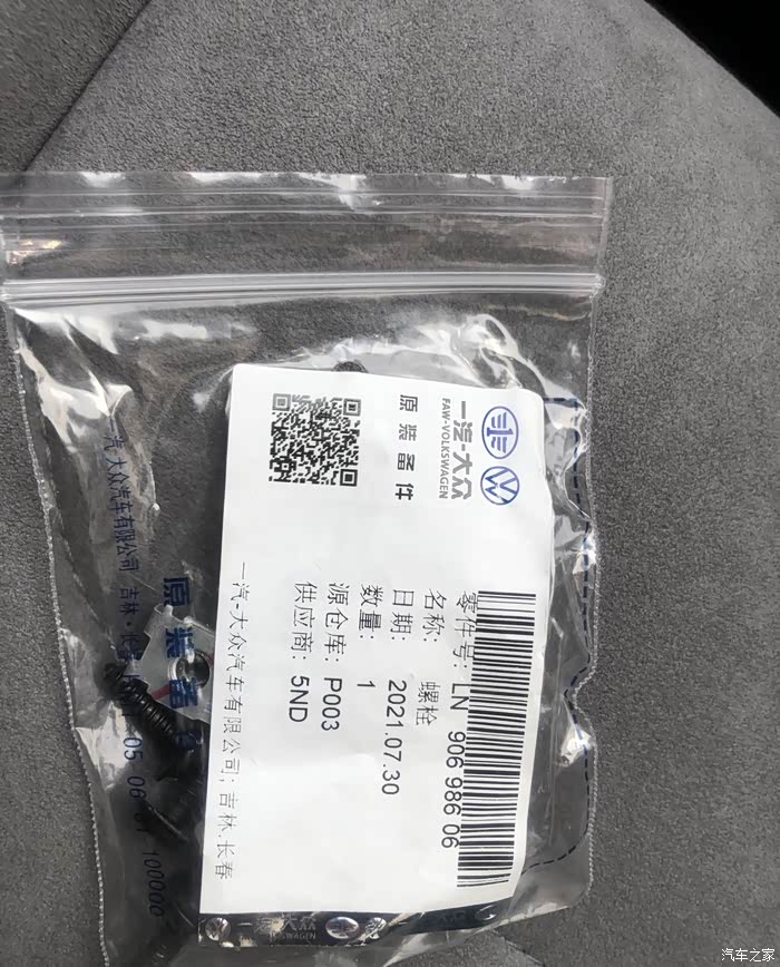

原厂螺丝一套10几块,追求完美专门订购,其实随意也行

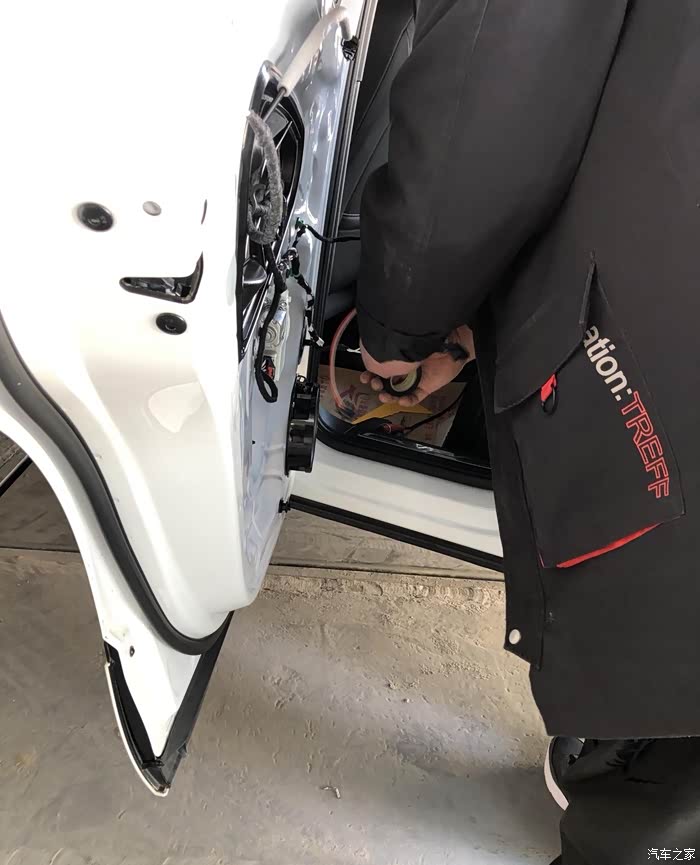

原厂的后门高音头,4s店订货价300一对

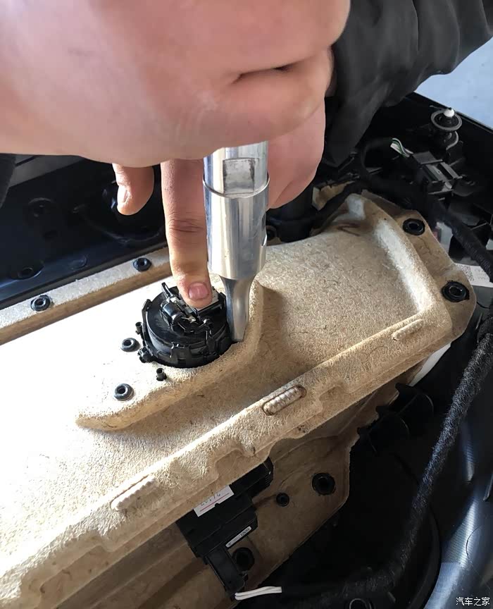

原车预留的三个塑料小圆柱,超声波枪焊接,好过电烙铁
原车预留的高音位
超声波焊枪的效果,接近原厂安装,耐用性好过电烙铁

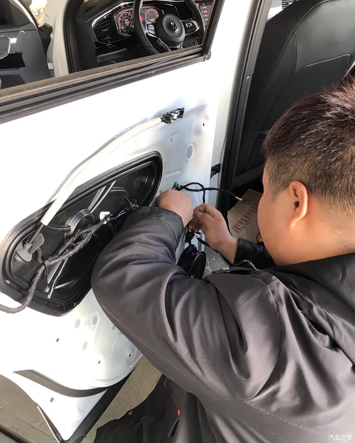

转接不破坏原车线
对插原车中低音,小插头直接对插高音。后门高音安装完成

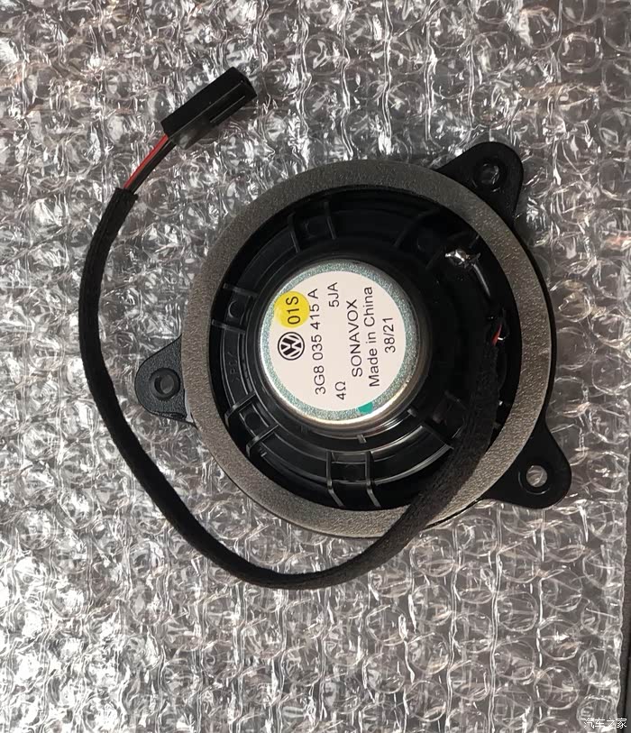

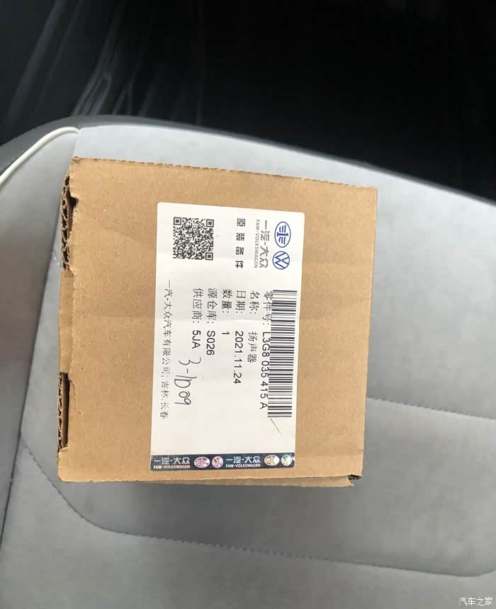

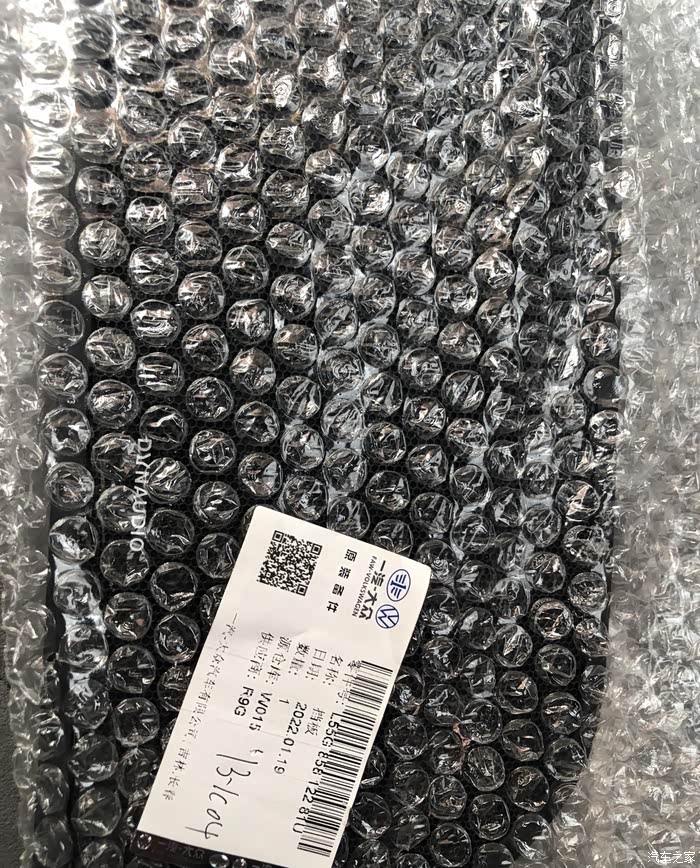

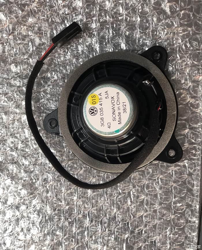

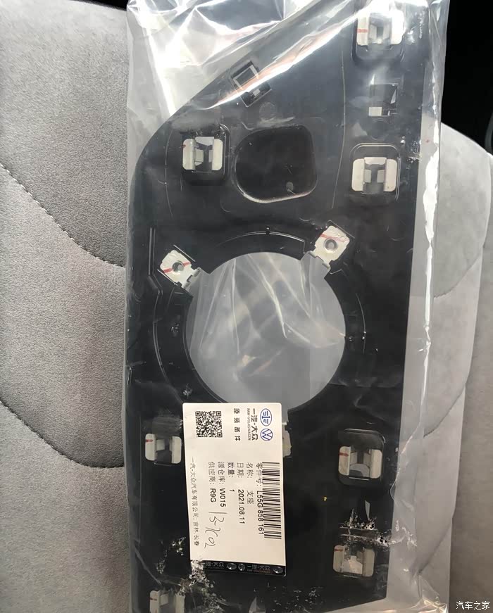

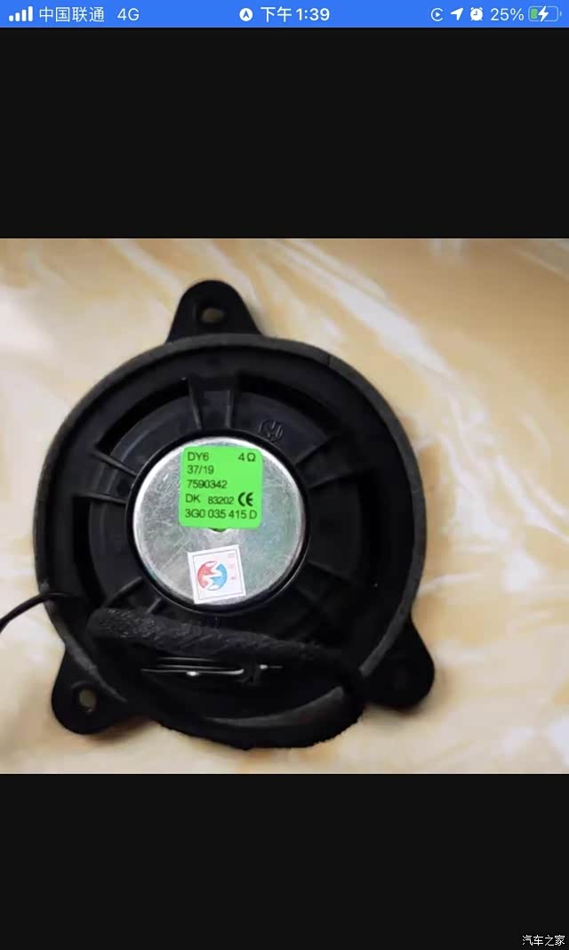

中置喇叭原厂有两种备件号。一个是:3G8 035 415A这款用原车喇叭一样,是sonavox上声代工的。也是网售的所谓的哈曼中置,这里我是真的笑了,说瞎话都不会说。另外一个备件号是:3G0 035 415d丹拿代工的价格775,小贵,但是4s店采购的原厂件真伪还是绝对有保障的,相对网售卖的那些冒牌货和改装店所谓的拆车件,我更信任维修站出来的件,简单的说买高配的本来就少,选配丹拿的更少,从哪儿给你拆去?原厂采购775,你连支架和改版加安装才700?这么大的便宜我不会去占的。个人认为单独加个丹拿中置没有什么必要,价格高不说,单单一个中置不会有质的改变,所以就选择了上声的原厂中置。关键是价格便宜,80的价格也就是一个大锤的价格,良心。
网购的所谓丹拿中置
原厂上声喇叭,网售号称的哈曼喇叭

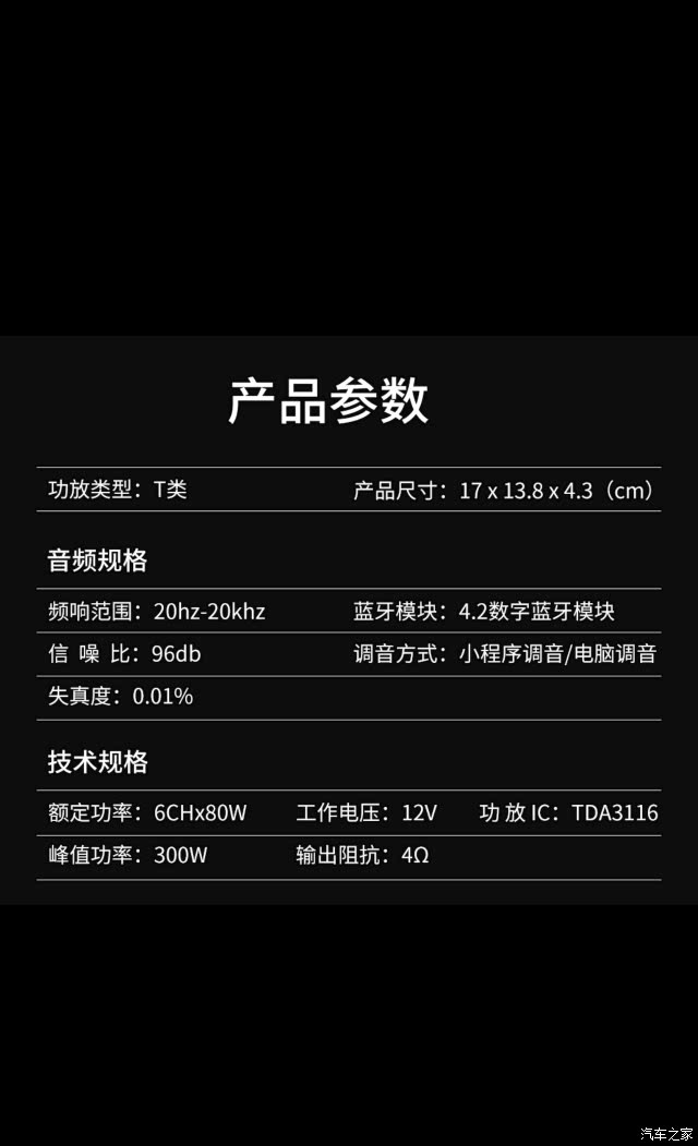

dsp功放的选择。目前市场上dsp功放种类繁多,阿尔派歌航先锋等等,品牌也是众多。最关键是符合你的需求最重要,请教了很多人,也跟音响改装店的朋友做了个交流,把我的想法告诉他。最后给我总结了dsp挑选的方法,一个看路数,一个看功率。自己做了点功课后,最后在某东选一壹泽的6路dsp。所谓的德国壹泽,汗!基本都是三大厂出的。优惠力度不小,不足千元到手,开始还在犹豫,这么便宜的东西能有保障吗,能用吗?经过一段时间的试用后,我机器稳定,驱动原车20w的喇叭绰绰有余,电脑调音,手机小程序调音丰富齐全。
dsp功放参数
接口还算够用,有预留低音炮接口
安装指导图
dsp转接线无损对插主机

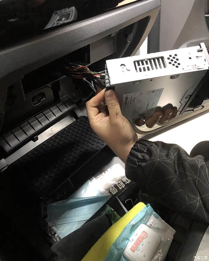

866分体主机
866分体主机在副驾驶手套箱内,部分一体机,需要拆中控面板的装饰板和主机。具体参考自己车型
拆掉原车储物盒,安装上喇叭支架
安装中置喇叭,

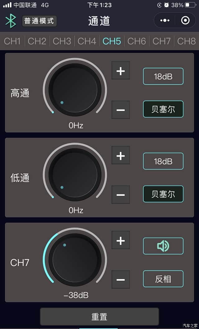

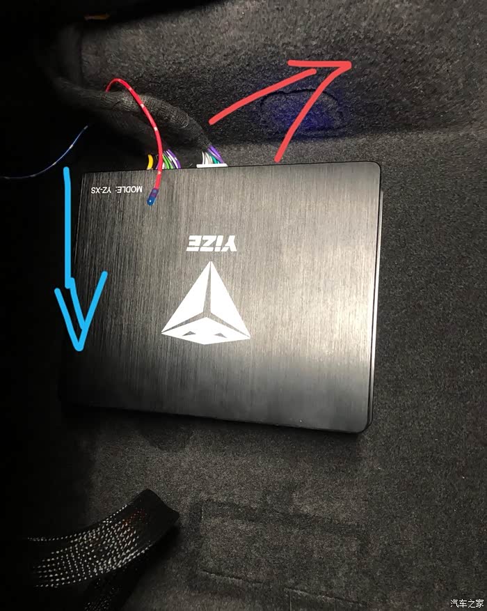

中置喇叭的走线,直接接的dsp功放ch5和ch6实现了独立通道。和独立点音源调节,走线也非常简单。中置走仪表台下方副驾驶侧挡板跟dsp转接线一起走到副驾驶座椅底下。
红色箭头为中置喇叭接入线,蓝色为预留的低音炮rem。

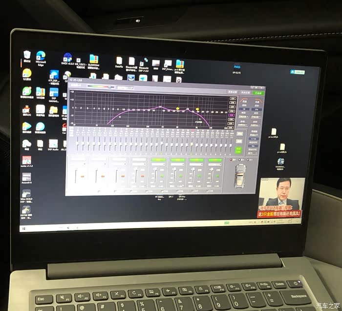

剩下是远程的电脑调音了,调音师会根据你喜欢的风格来调试

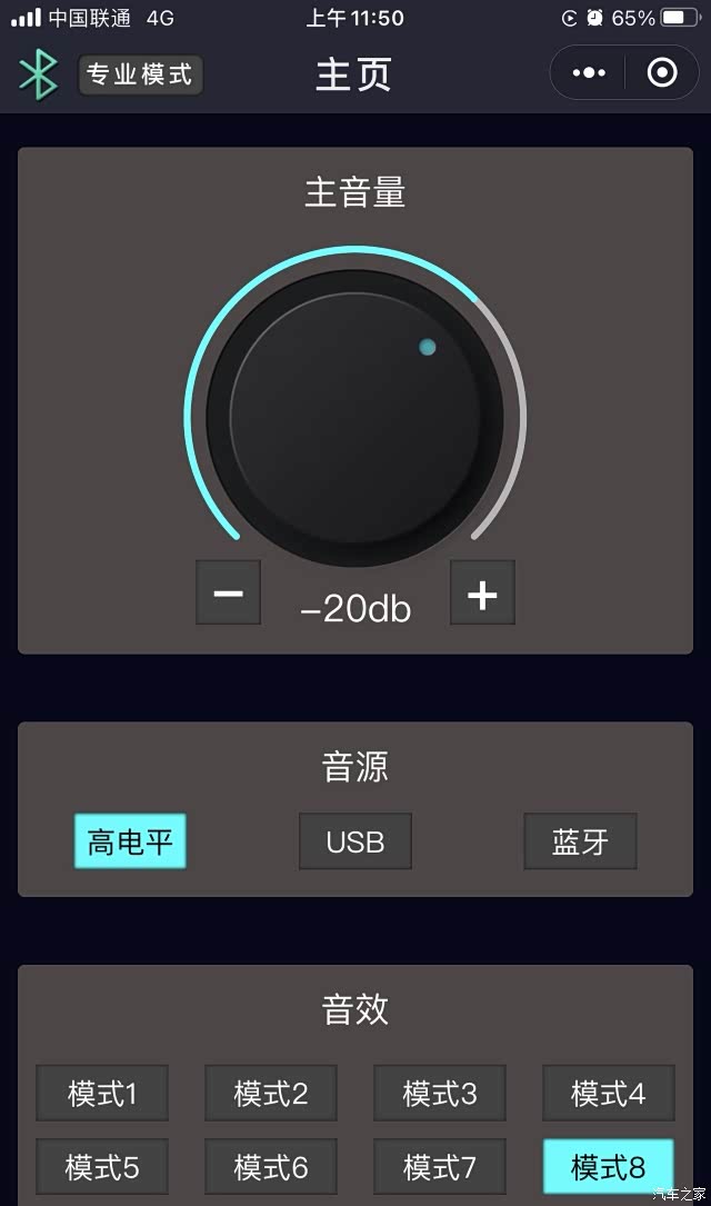

手机程序调音中置喇叭可以单独调节声音大小,风格以及高低频,简单方便操作,上手很快。
自带8种音乐风格,可根据个人喜好随意选择。由于功率变大了,主音量调到了60左右,感觉还是很大,功放音量和主机音量都开到最大的话,我估计能把原车喇叭,震爆。

中置喇叭支架:67

盖板:130
