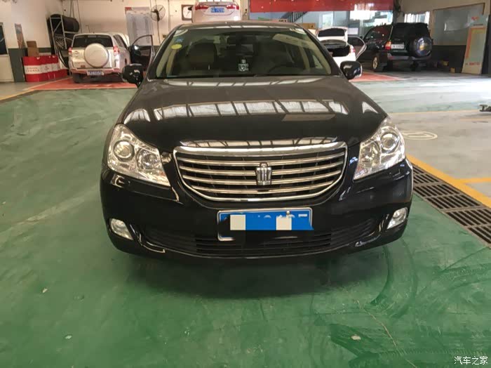

最喜欢这款皇冠的前脸了。感觉超霸气。

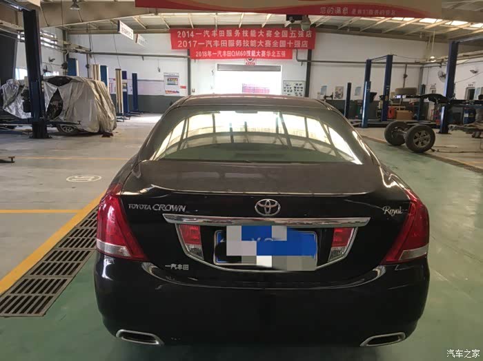

后尾部也是设计的相当圆润。

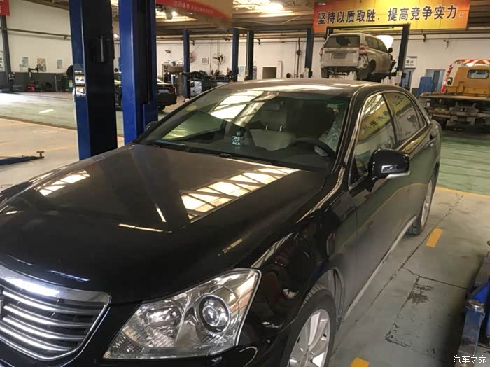

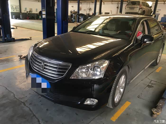

开到保养工位,马上开始今天的保养。

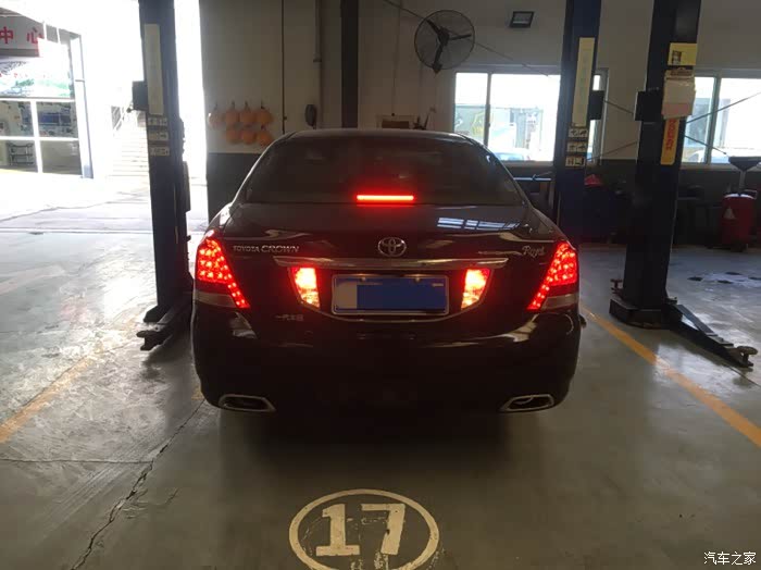

检查车辆尾部灯光中。所有的灯都亮了。

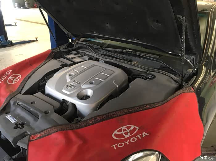

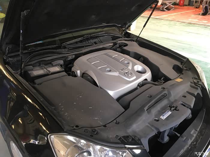

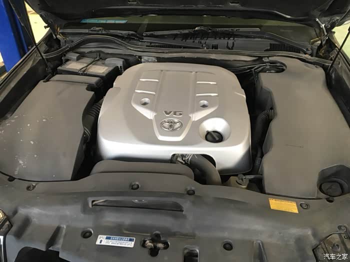

打开机盖,里面排列的那么工整,虽然有些灰尘,但是却一点看不出旧来。
无V6.,不皇冠。可见这个发动机在皇冠粉中的地位了。

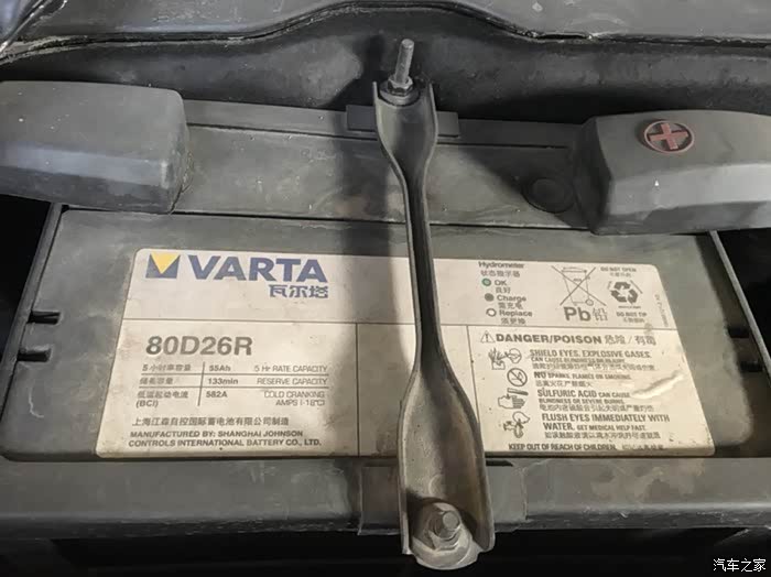

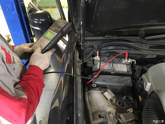

11年的车,到现在原车电瓶还没有换过。老皇冠车主都知道。开始的时候皇冠的电瓶都是用的瓦尔塔的,质量绝对没得说。
七年了,所以还是要检查一下的。冬天来了,嗲请出现故障的几率还是比较大的。以备不测。

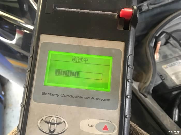

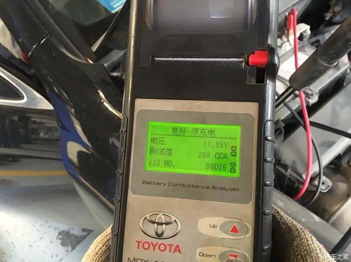

电瓶检测中……
到现在电瓶还属于良好状态,就是平时用车比较少,所以需要充电啦。

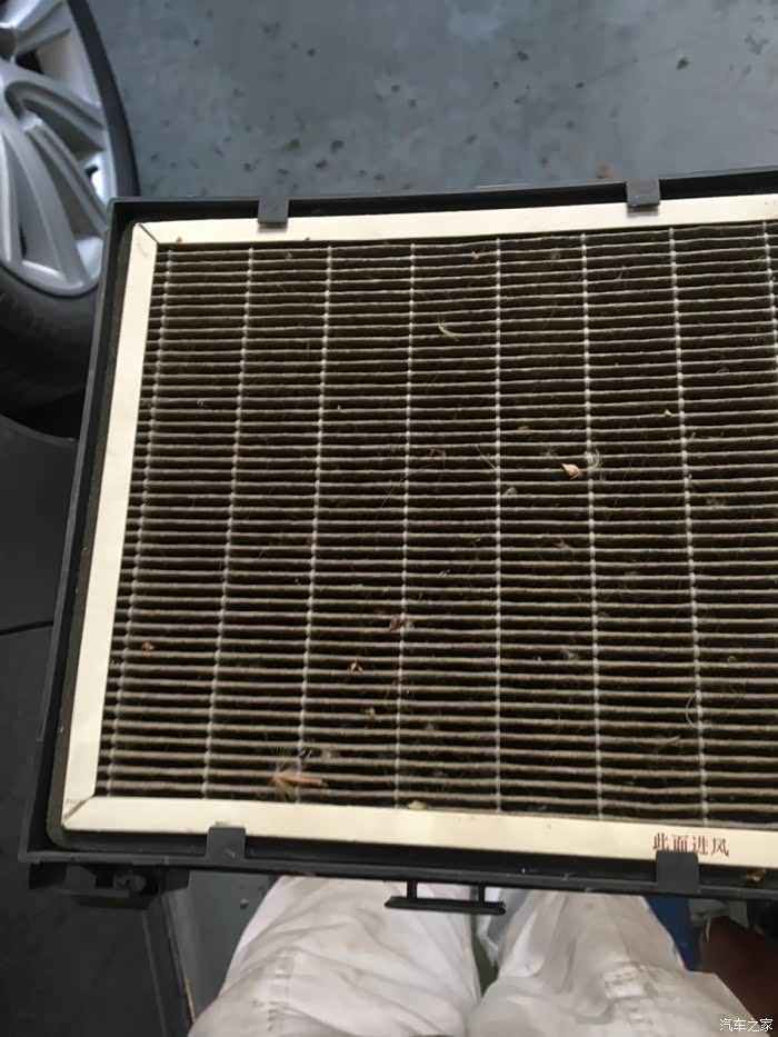

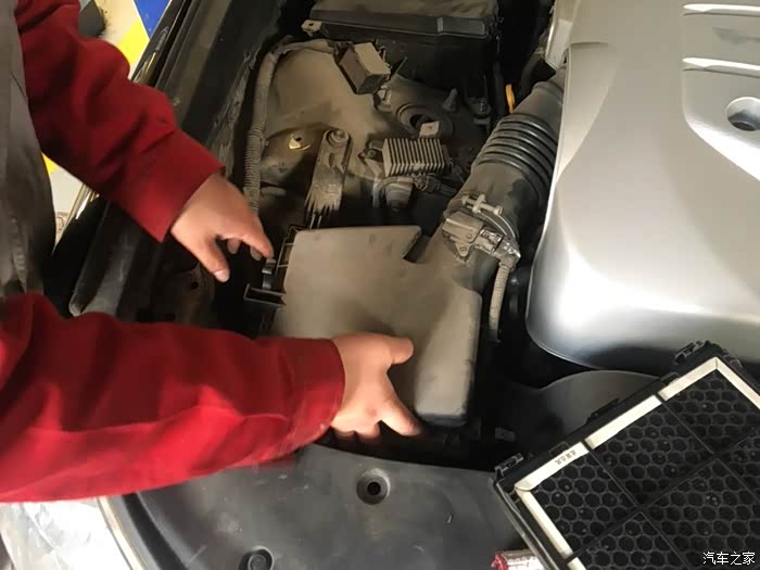

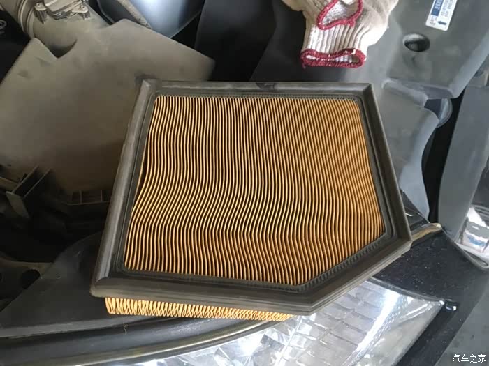

检查车辆空气滤芯。
空气滤芯还是比较脏的。
这个空调滤芯已经成了黑色的了。你能想象这个滤芯没用之前是白色的吗。

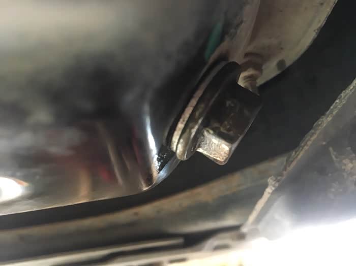

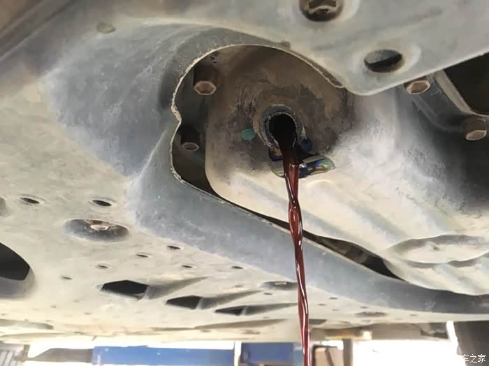

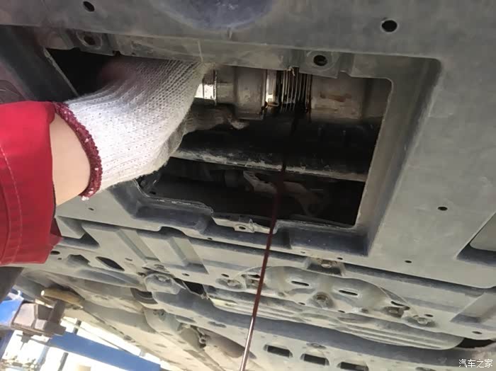

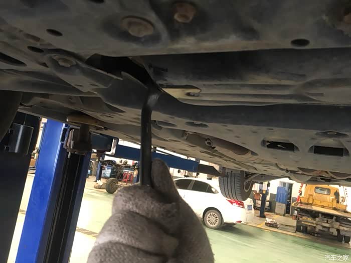

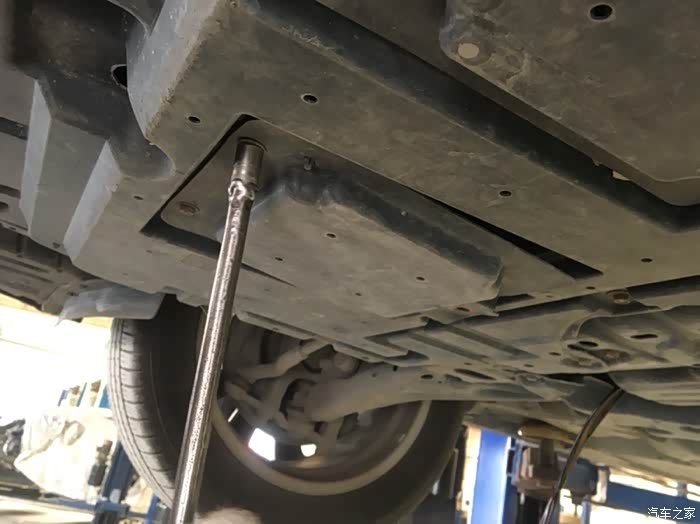

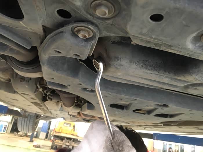

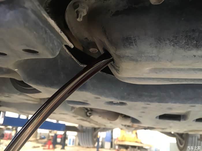

准备排放旧机油。先拧开油底壳的放油螺丝。
因为车辆使用率比较低,所以机油还不是特别的黑。
细水长流啊。这样就能看出来了吧,机油真的不是太脏。

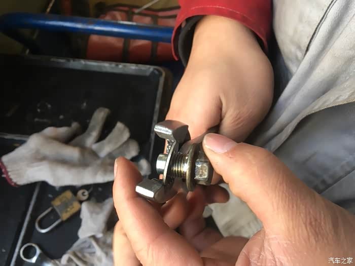

用钳子把放油螺丝上面旧的垫片取下来。更换一个新的垫片。
把螺丝拧到油底壳上面。
用扳手拧紧放油螺丝就可以啦。

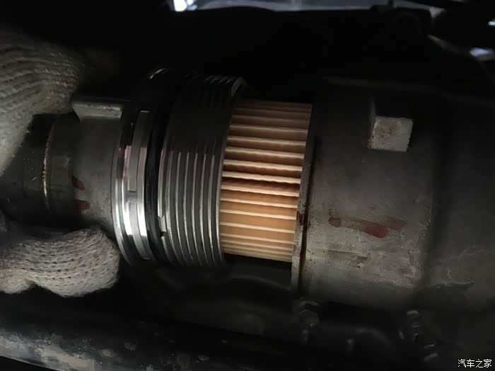

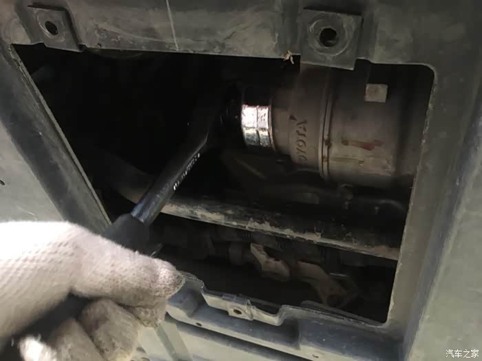

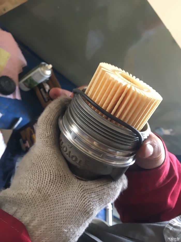

拆掉这个小护板。机油滤芯就隐藏在这里面。
机油滤芯外壳。纸质的滤芯就在这个铝制外壳里面。
用专用工具拧开机油滤芯。
慢慢的排放出里面残留的旧机油。
更换新的机油滤芯。密封圈也要同时更换哦。
安装新的机油滤芯到发动机上就可以啦。

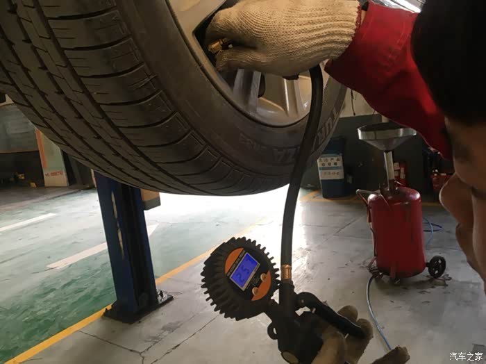

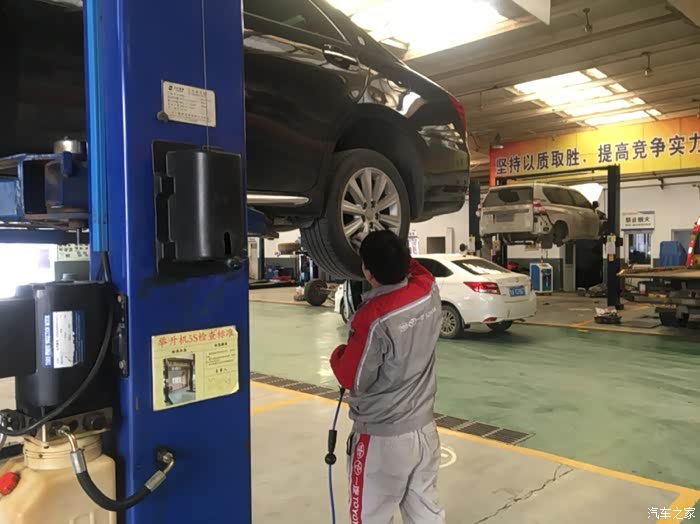

师傅正在测量轮胎气压。
来个特写吧测量轮胎气压。

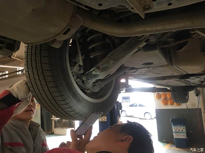

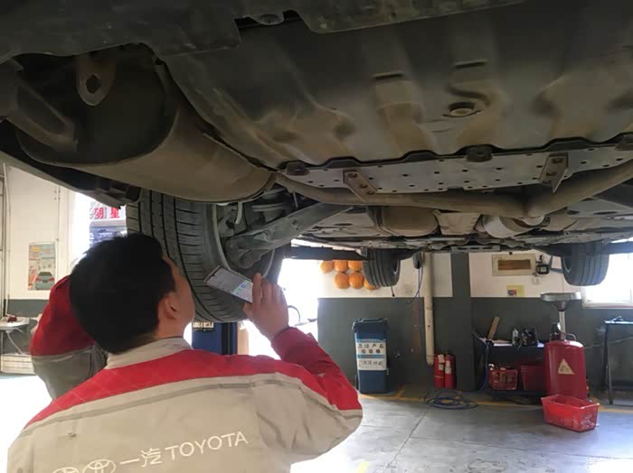

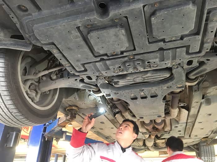

检查底盘。
检查一下减震器有没有漏油,减震器漏油估计是皇冠锐志的通病了。但是这辆车幸免了。底盘一切正常。
后部悬挂检查中。

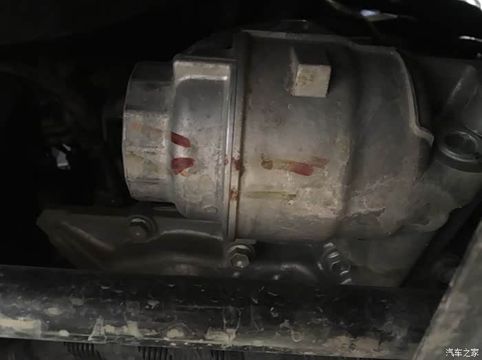

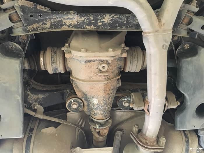

给后驱的皇冠来个特写。这个是后驱的核心部件了——后差速器。

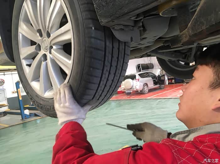

轮胎检查中。沟槽中的小石子都给剔了出来。

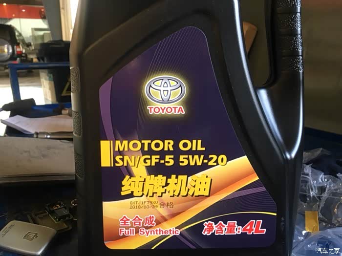

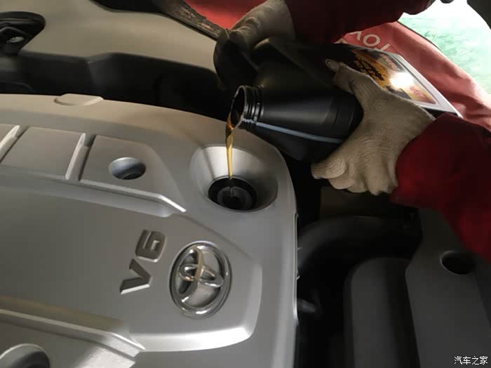

皇冠的专用机油。丰田纯牌合成机油。5w-20。

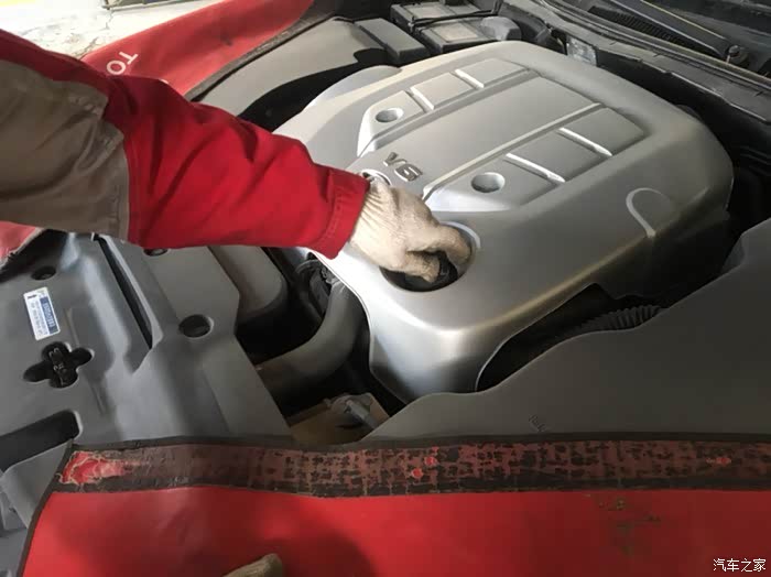

拧开加油口盖。准备加注机油。
正在加注新的机油。这款皇冠所用的机油大概需要六升。所以需要一大桶两小桶。
加注小桶机油。

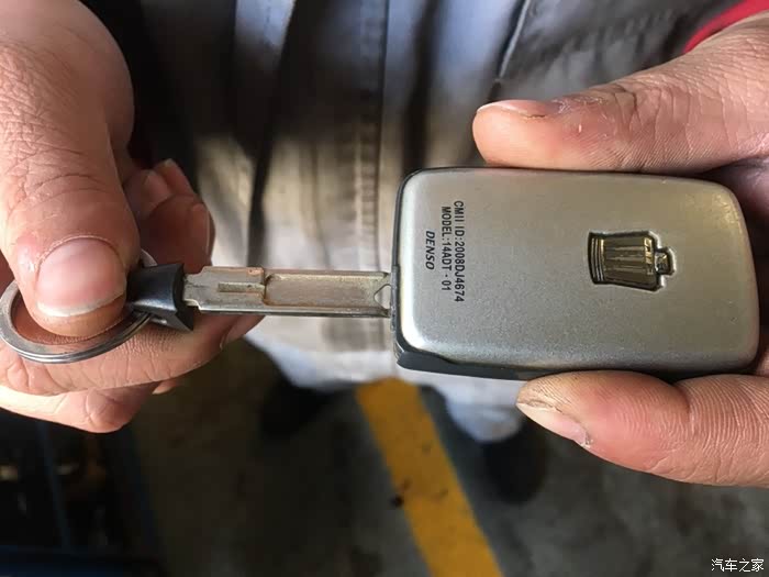

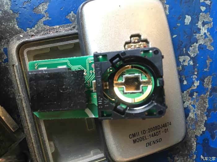

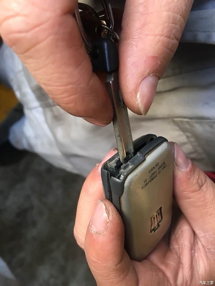

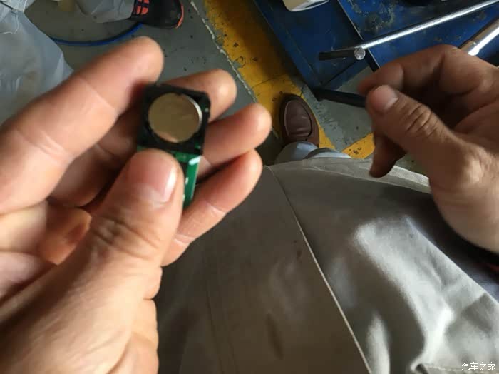

因为遥控器不太灵敏了,所以自己也是怀疑遥控器电池电量不足了。所以自己超市买一块新的电池,让师傅帮忙更换一下。这个要认真看哦。以后也可以自己更换了。其实操作起来也是相当的简单。
首先遥控器里面有一个机械钥匙,首先取出机械钥匙,然后把机械钥匙插入钥匙孔旁边的一个小槽里面。
然后拧动机械钥匙。就这样遥控器外壳就可以轻松打开了。然后取出里面的芯片。
这就是那个芯片。然后把旧的纽扣电池取出来。更换上新的纽扣电池就可以啦。
看准了皇冠遥控器电池的型号哦……CR1632。
把新的电池按进去就可以啦。就这样遥控器电池就更换完成啦。把芯片防盗遥控器外壳里面,再把外壳扣好就行了。

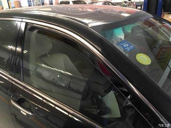

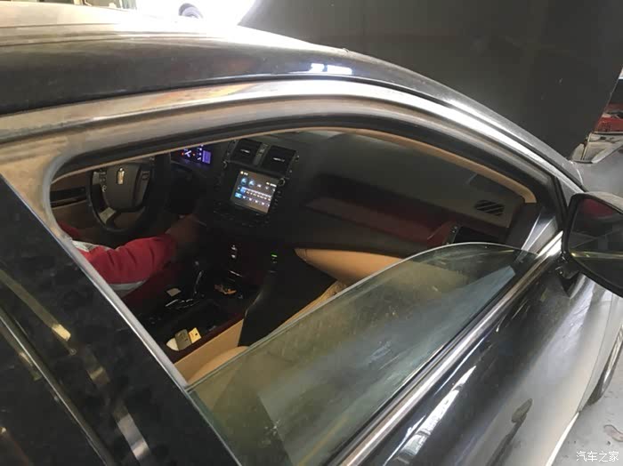

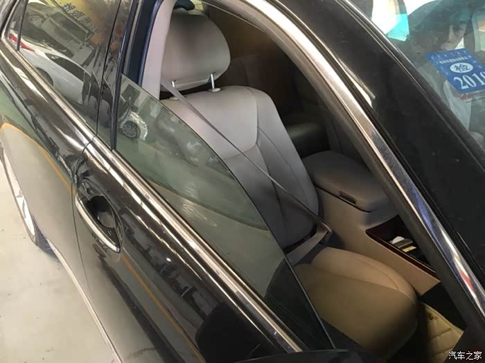

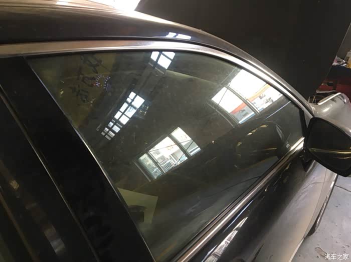

还有一个故障,那就是刚刚提到的。副驾驶玻璃升降问题。这个车右前门玻璃用自动功能上升的时候,玻璃升到顶部就自己往下将一块。其实这个故障也不是太难。都知道皇冠的四个门的玻璃升降都有自动功能。带有自动功能的玻璃升降大部分还有另外一个功能——防夹功能。这个故障就是触动了防夹功能所以玻璃升到顶部再自动往下落一块。因为长时间使用玻璃倒槽,都有一定的老化与脏污。所以在玻璃上升的时候阻力过大就会触动防夹功能。这个故障自己也可以解决。接着往下看。
就是这个门的玻璃。
当上升到顶部时自动往下落一块。

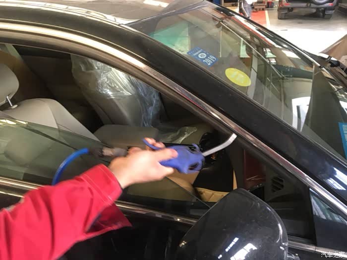

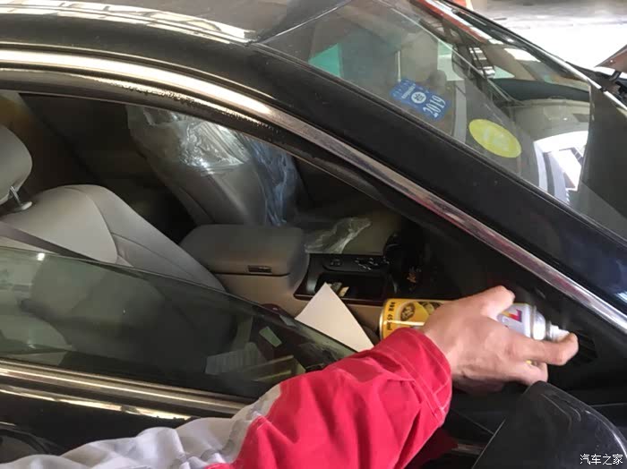

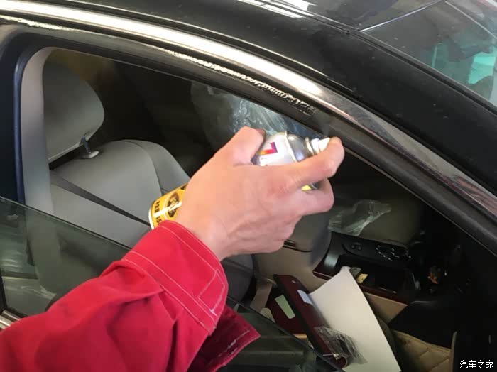

师傅先用压缩空气清洁掉玻璃倒槽中的灰尘。里面灰尘还是比较多的。
把里面的灰尘清洁干净以后,用表板蜡喷在玻璃倒槽内,因为表板蜡有润滑功能,所以也就降低了玻璃上升时候的阻力。
导槽的每个位置都不要遗漏。
再次进行试验。玻璃开始上升,马上就要完全关闭了。
再次检查发现玻璃已经完全上升。不再自动下降了。故障排除。
