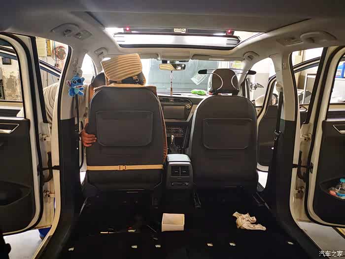

上一贴,分享了为解决天窗漏雨车底垫和隔板面都湿了,决定更换,把爱车小白的座椅和扶手、档位处都拆了,真是面目全非,让人心疼。因担心车底垫和隔间棉被雨水湿了,晒干后还会有异味,索性更换,需要订货,只能等着,这算是小白第一次“住院”啦。现在正是用车的时候,等待的时间感觉有点漫长,近十天才来配件。与售后约好,等来了配件通知一下,安装的时候过去看看。终于等到了这一天,抽出时间专门去看看。分享一下安装的过程,看看座椅都拆下来,更换底垫和隔音棉过程,有哪些安友们没见过的东西和场景。
等待安装底垫和隔间棉的小白

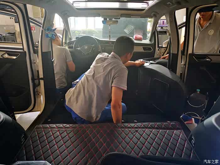

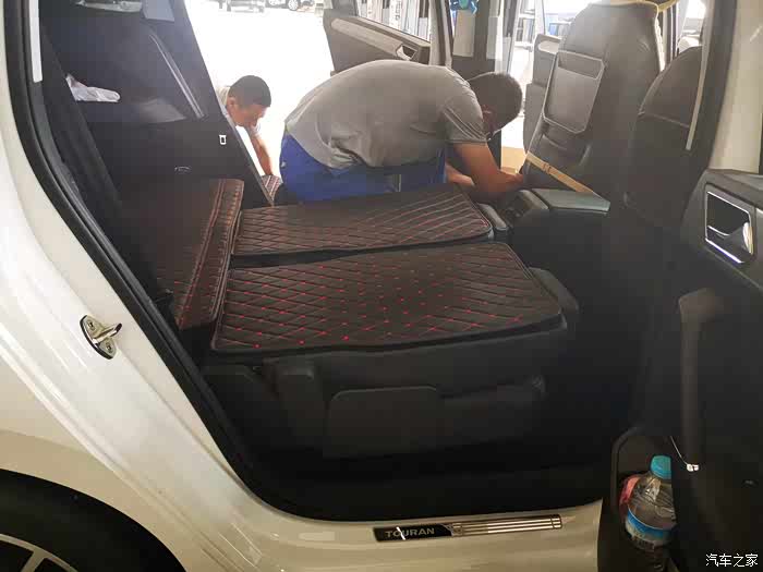

这是坐着马扎开车啊,自动通风啦

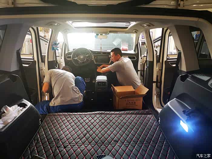

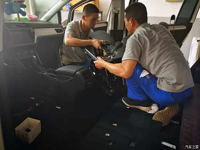

第二排座椅安装部位,中间有一个黑色的盖子,还有电线,这是个啥东东,安们知道吗?答案在评论区揭晓

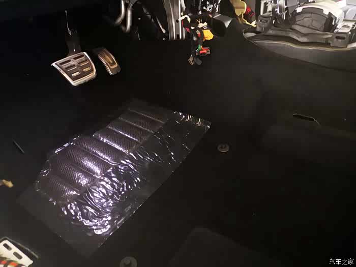

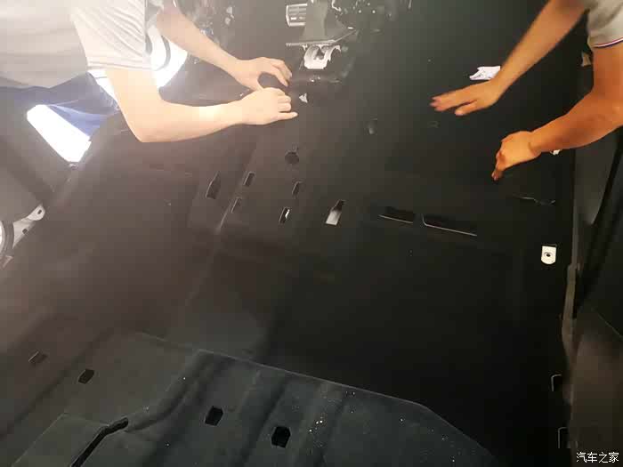

安装隔间棉前,师傅把车底给擦的干干净净,待此贴结尾是一并表扬致谢。
擦干净,准备安装

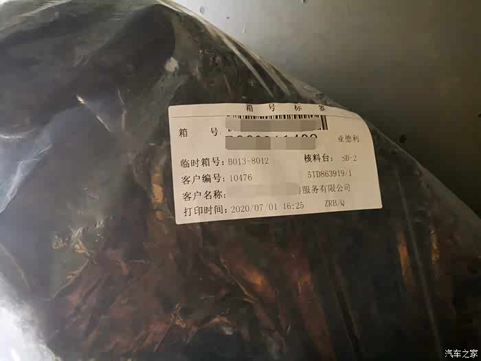

配件领回来啦。有的车友说,隔音棉是黑心棉,看看到底咋样。
隔音棉的标签
车底垫的标签

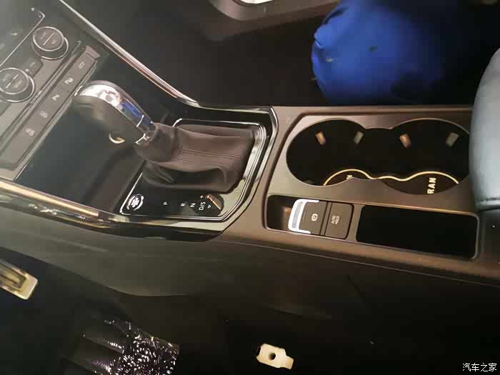

中控台,拆的时候就拆了半天,担心这个位置复位后会有缝隙,不能恢复还来的样子
主驾的车底位置,又像新车一样啦

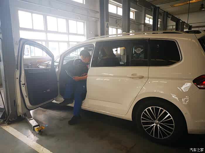

三位师傅一起忙活,天气有点热,都是汗流浃背的
安好啦,看不出有什么两样

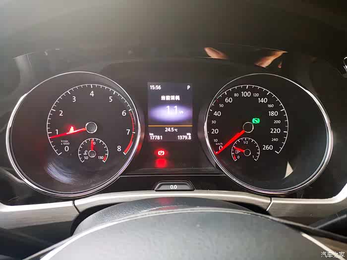

还不到两万公里
