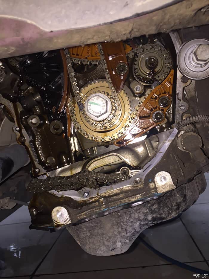

一汽大众CC搭载的EA888发动机,个别启动时伴有异响、水温升高后异响消失。严重者会造成正时跳齿,导致曲轴凸轮轴工作不恰当从而顶坏气门。结局就不容乐观了

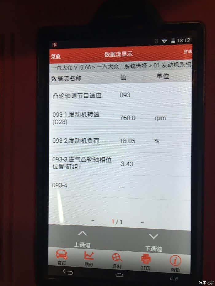

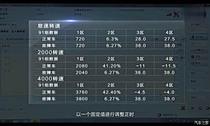

发动机固定值数据进行对比

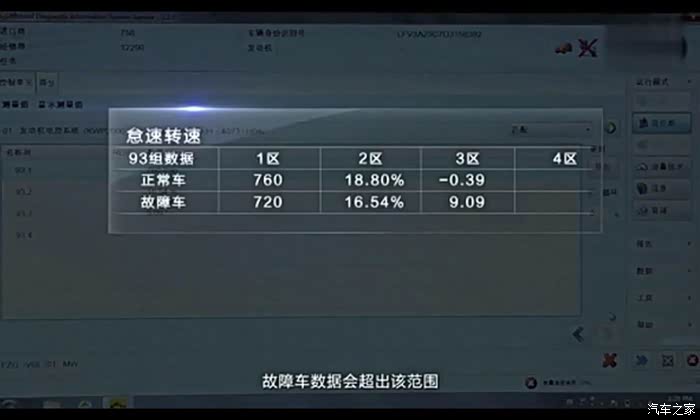

凸轮轴相位进行对比
(第三区)
正常值范围(-3至3)
(第三区)正常值范围(-3至3)

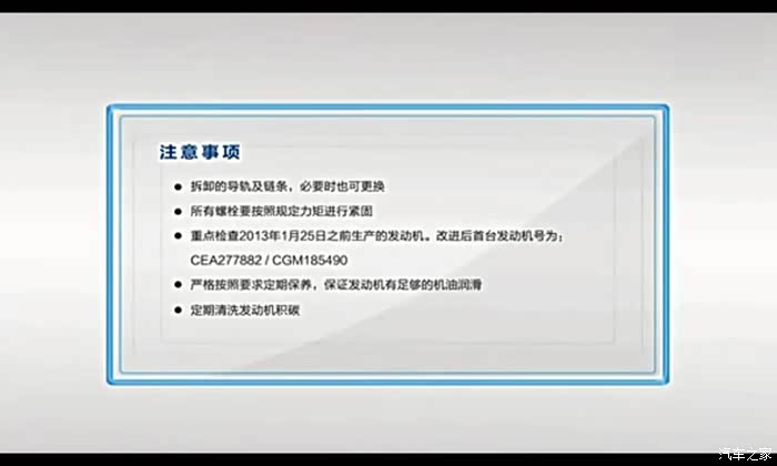

车辆维修检查注意事项

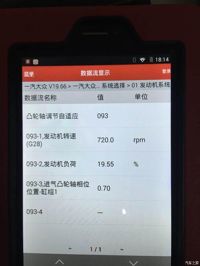

这是问题车辆相位数据-3.43 数据明显超出正常范围值

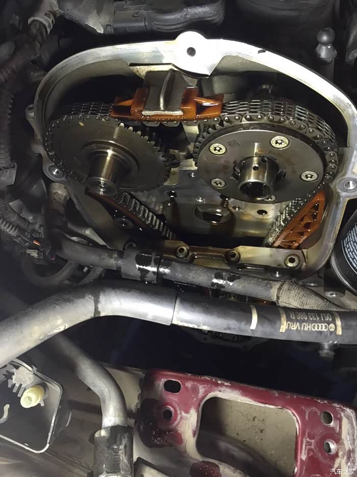

更换正时套装,这就差不多算是维修心脏部位了吧 这个手术可不小哦
看里面的东西好复杂啊 多和师傅学习请教请教吧

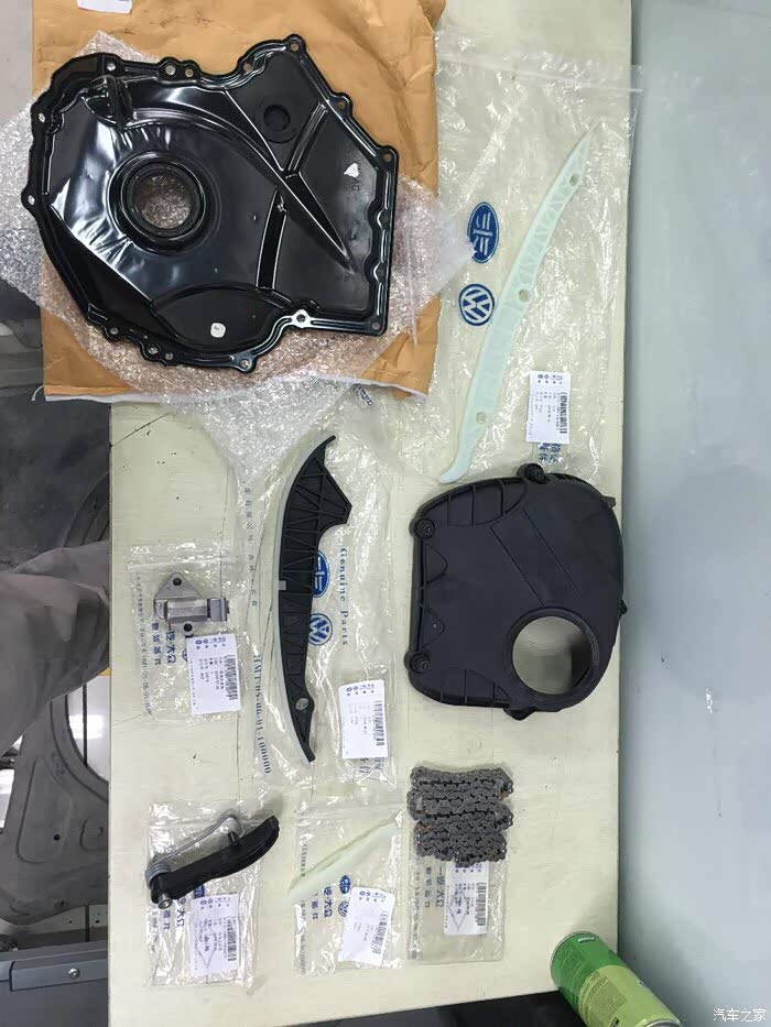

需更换的正时八件套

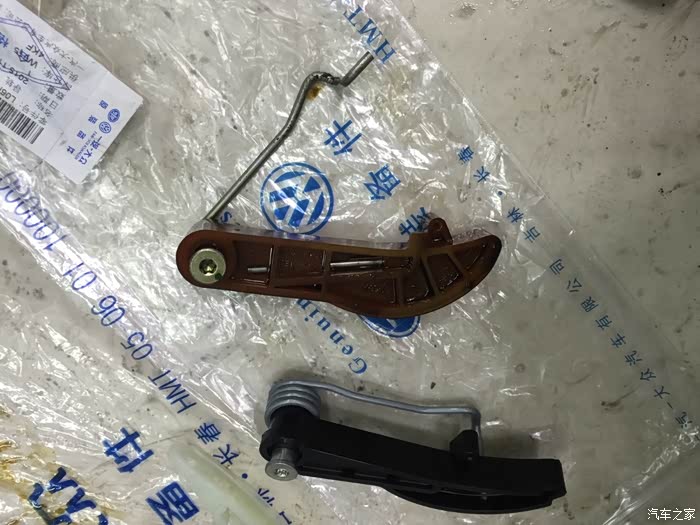

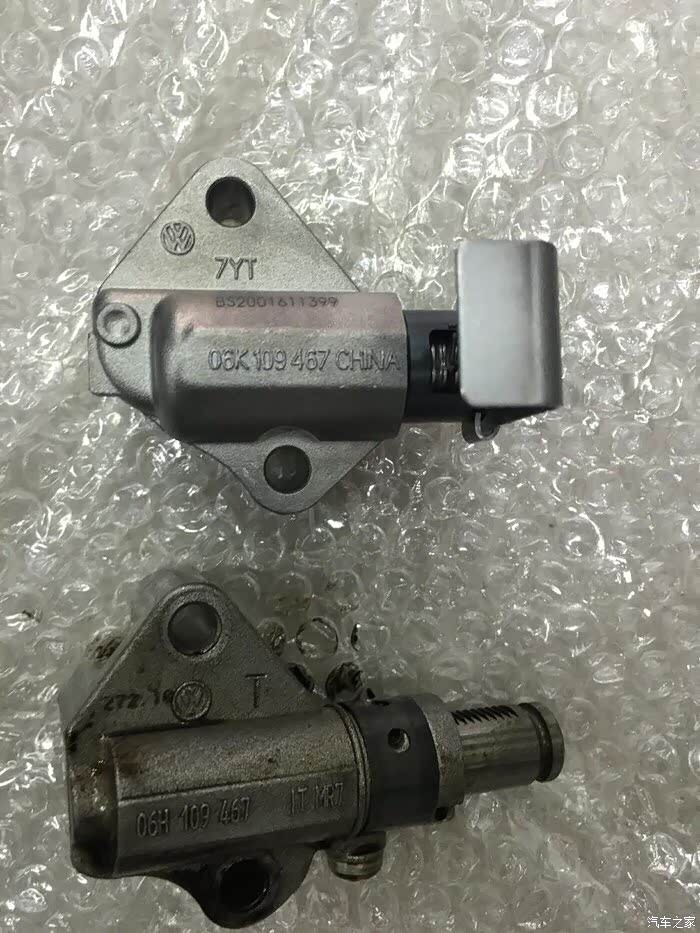

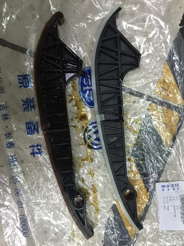

零件号新旧差异 改进后的张紧器 也是正时里最重要的一个部件

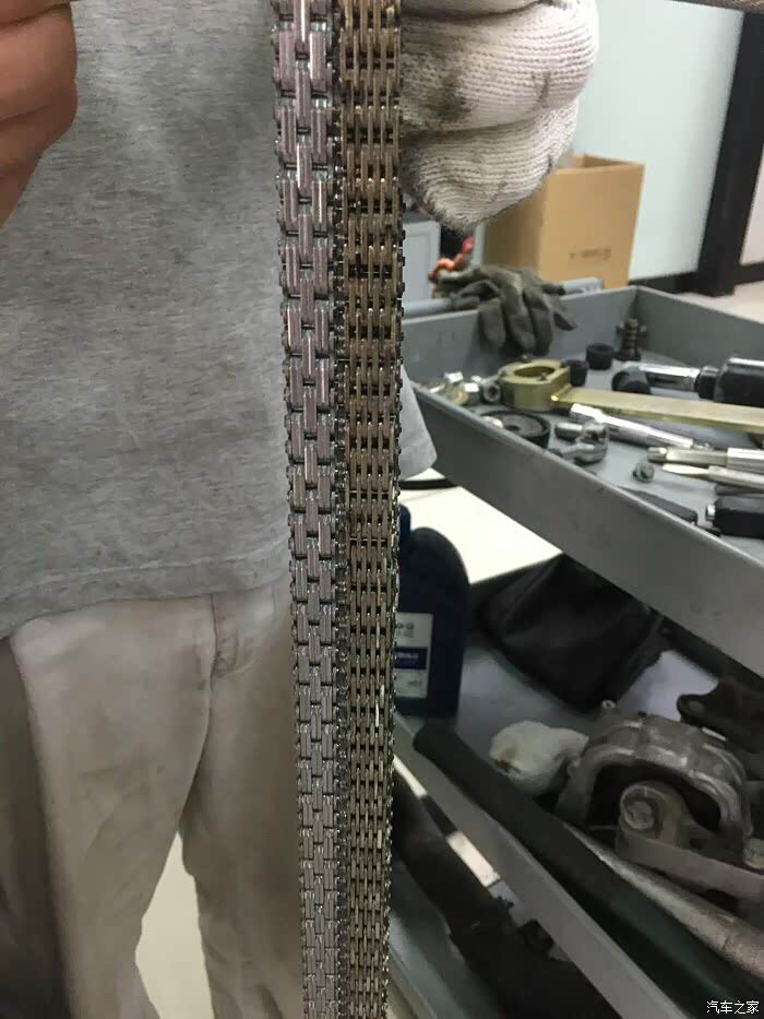

该改款后的链条

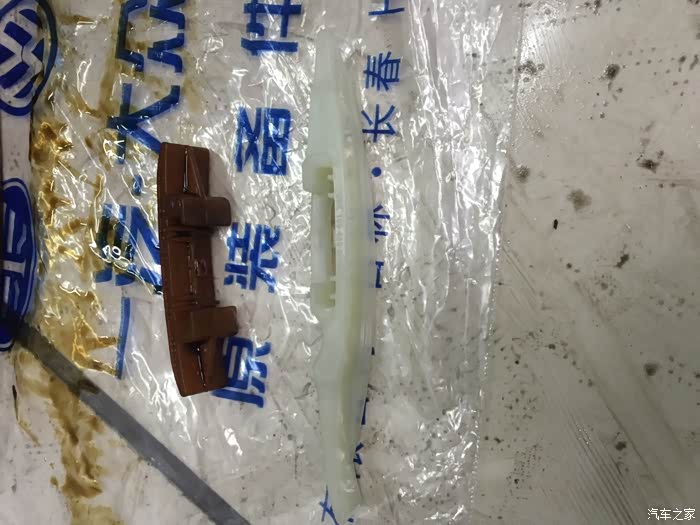

改款后的导轨比原来的加长了

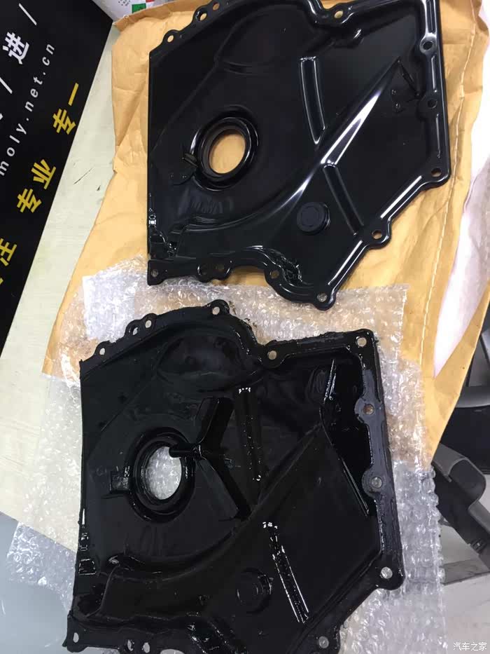

正时下罩 内部结构有变化防止异响 没有多余的部件了
更换之后 异响消失了 启动顺畅 看看数据果真变了,在正常范围之内了。可以放心的开了。
