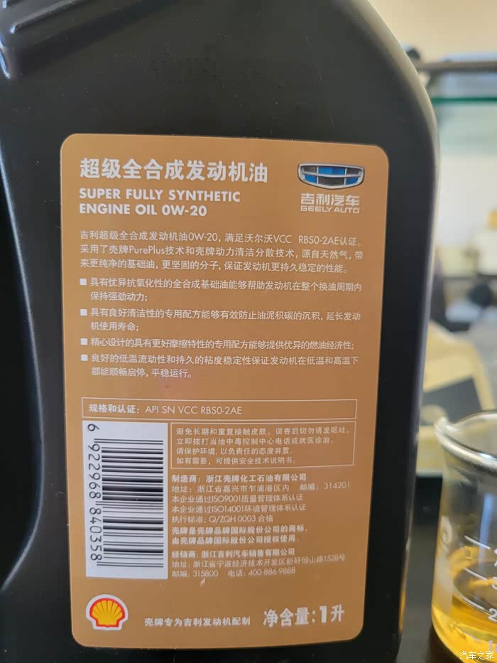

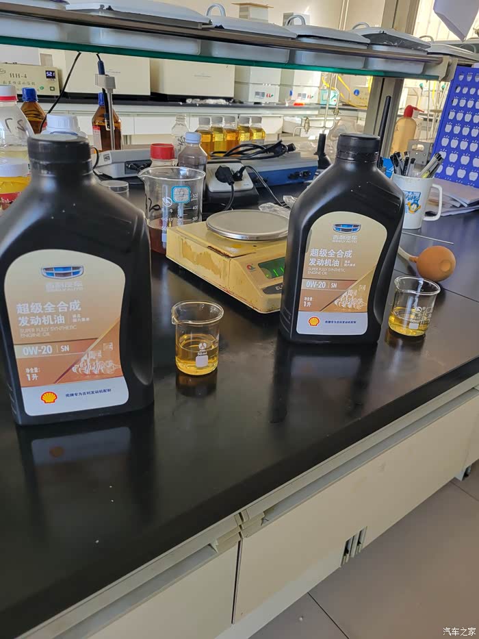

逛了油坛半年多,一直在找适合自己车辆的机油,发现大多数油的hths和粘度都与吉利售后油(沃尔沃认证)不同,个别能到相似粘度和hths的油则非常之贵,逛咸鱼发现有本地有售后油卖,给卖家交谈后说是 ssss店渠道流出,到手后今天有空做一些简单指标,分辨真假

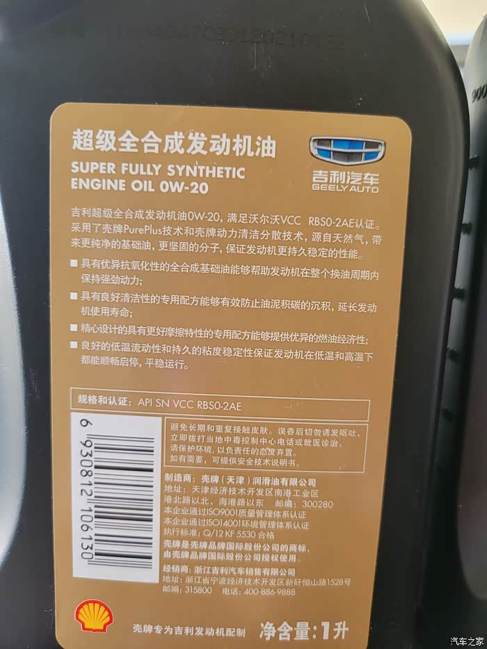

两桶分别是21年批号和23年最新
21年和22年产地均为天津壳牌基地
23年最新的油更换为浙江壳牌生产基地

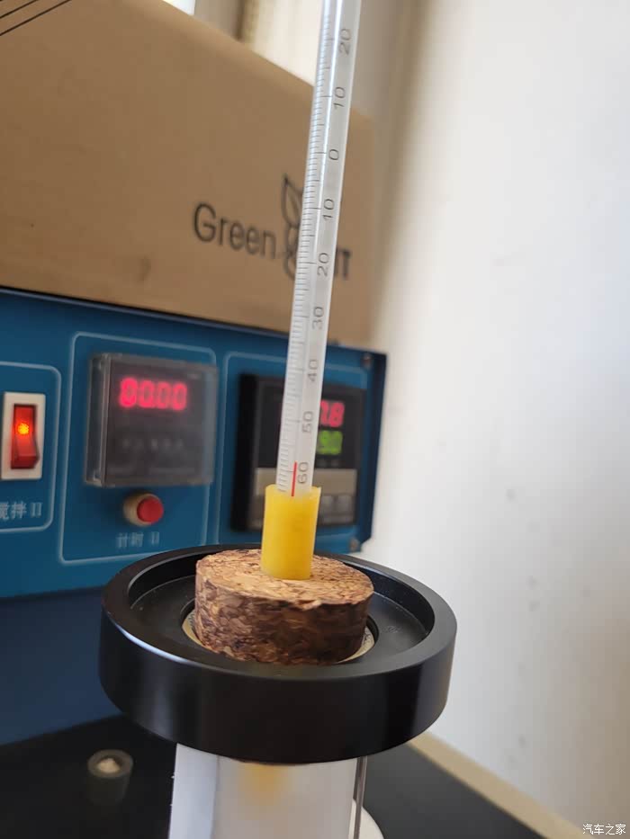

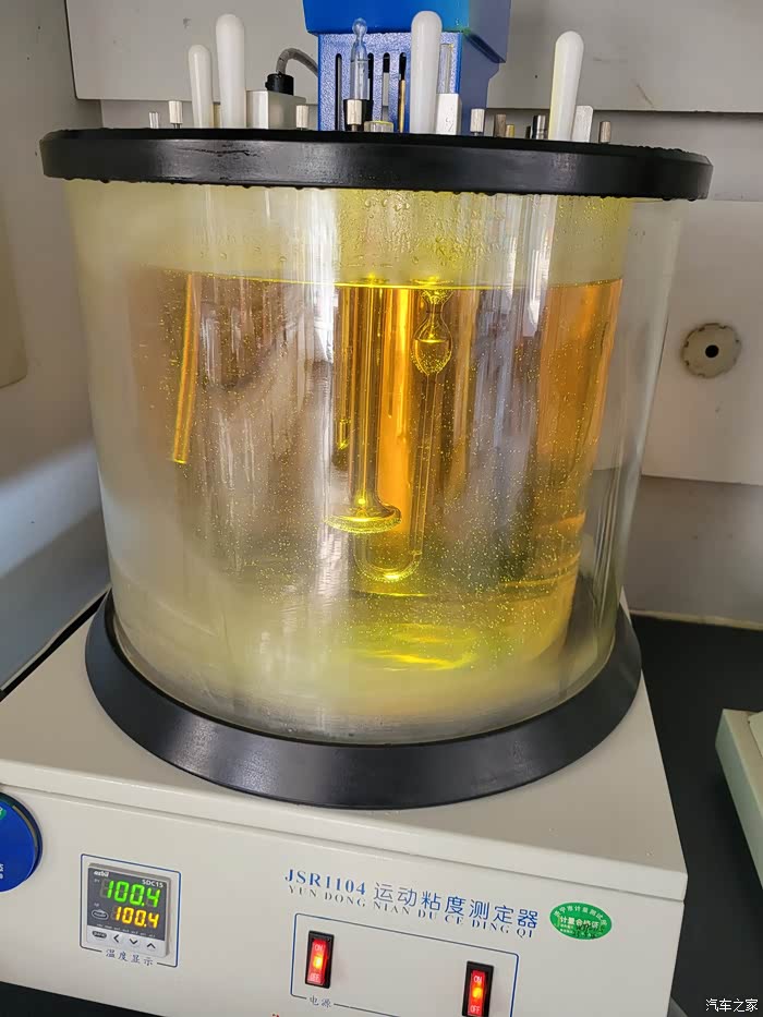

100度粘度恒温等待

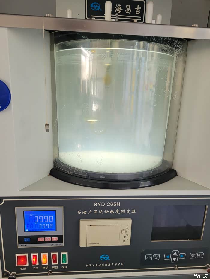

40度粘度恒温等待
两个批号,两个生产基地。指标做出来一模一样,品控是真的牛

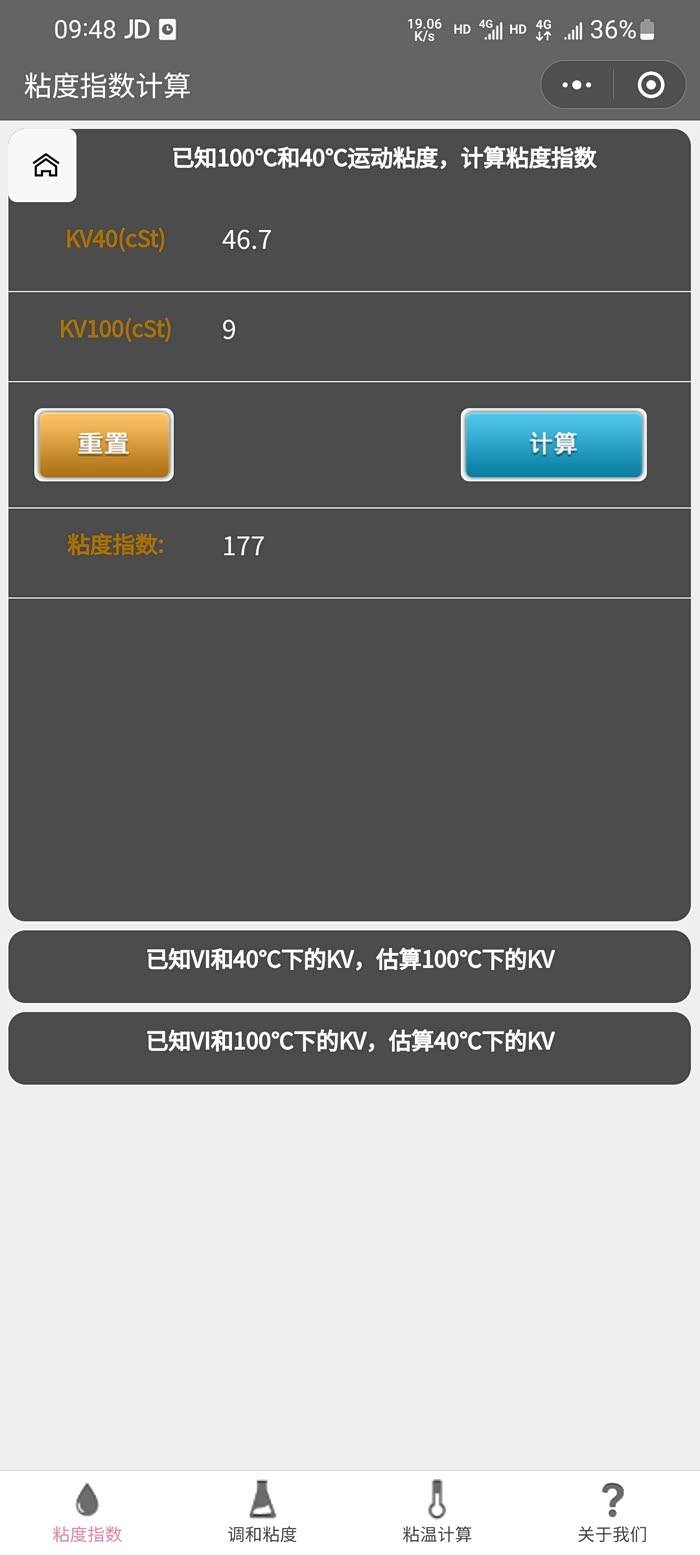

粘值177,根据way神测假油的经验,假货粘值一般到不了这么高

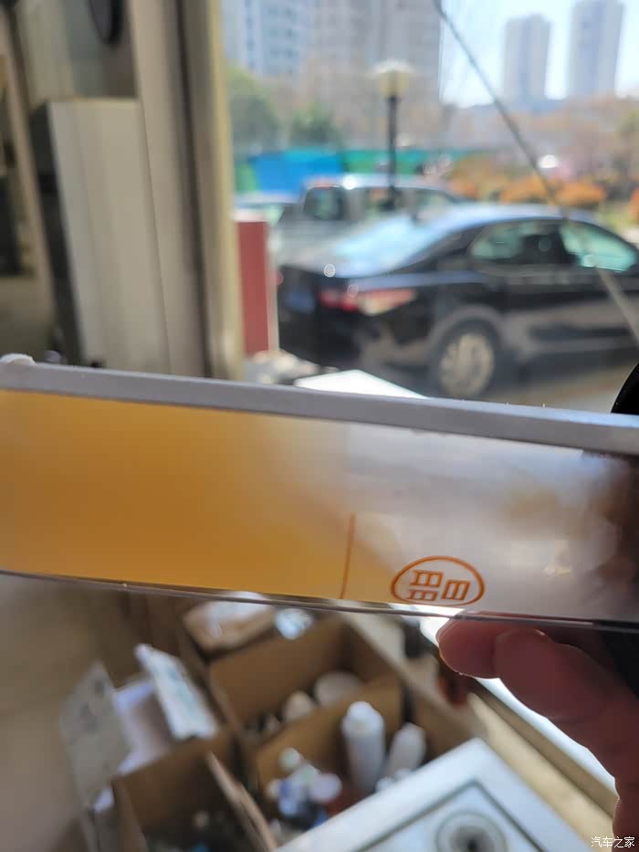

-58度,倾点没冻死,估计可以上-60,没继续测,因为已经超出预期了
因为没好意思麻烦同事,所以没有做ccs ,通过我自己测粘值和倾点,基本上也可以断定,是真油没问题了
