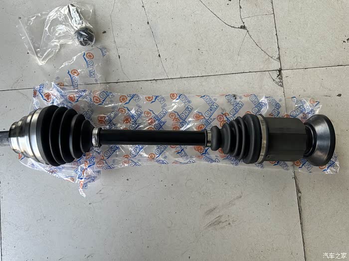

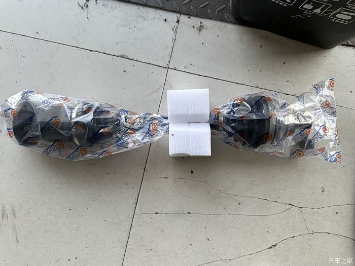

首先介绍一下本次更换的配件,途观四驱右前半轴,这个半轴比较前驱版本的车,因为中间有四驱前分动箱的缘故,相对来说有点短,注意购买的时候不要买错了,另外,吐槽一下,在4S点这一根半轴出价4457元,安装工时费用380元,原车的是纳铁福(SDS)的,国产件竟然一个这个贵,我在网上和实体店里询问了一下,原厂配套的纳铁福网上700-800元之间,实体店900-1000元;品牌的也就400-500之间,不得不说,4S店绝对暴利啊,我这次选择的是实体店更换,加工时总价格480元。
拆开包装之后可以清楚地看到整个配件的原貌,而且这个配件还附带紧固螺丝,还是比较贴心的

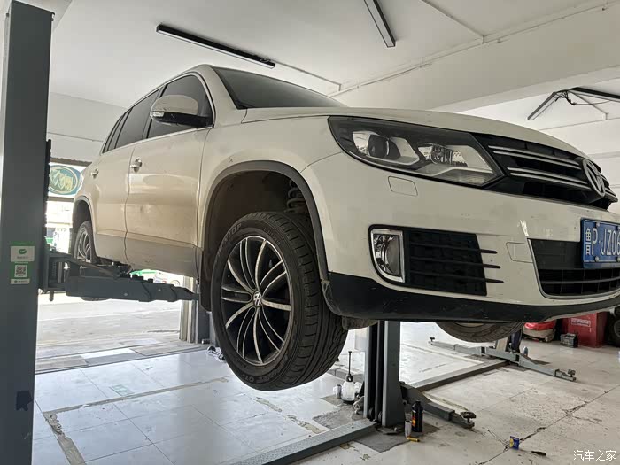

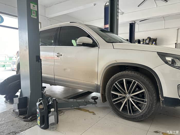

下面进入正题,开始更换右前半轴,将车子开到工位上升起来,右前门上一个凹陷是上次被外卖小哥撞的,我只做了划痕处理,未进行吸坑操作,所以可以清楚的看到凹痕存在

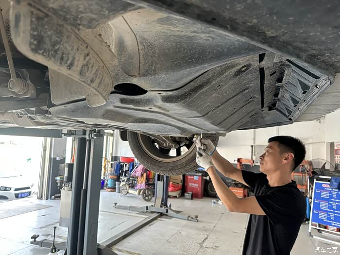

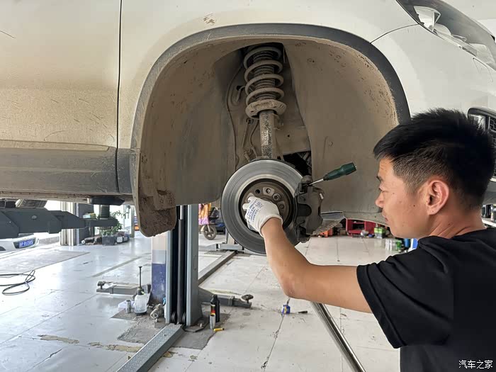

升起来车之后就是先把轮胎摘下来,方便后续的操作,技工师傅还是一如既往的踏实靠谱,我最近几年的维修基本上都是在这个店里完成的

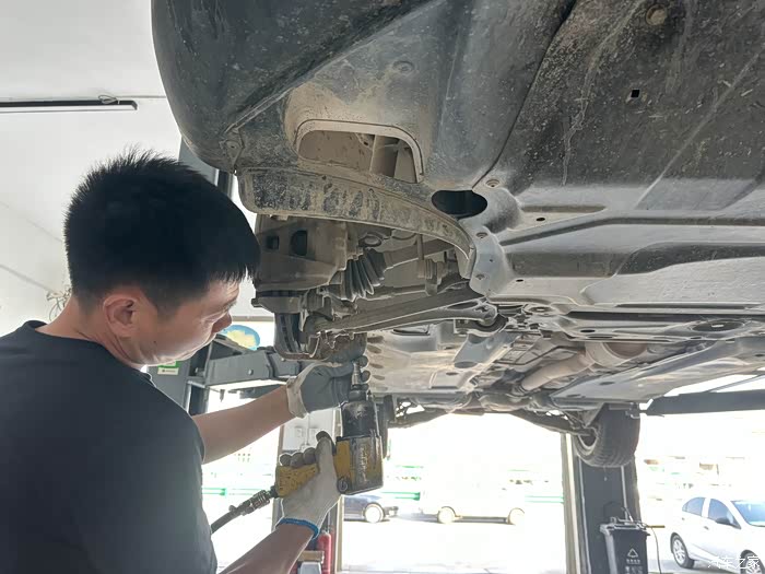

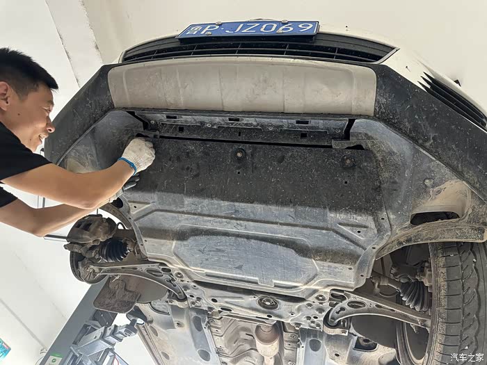

轮胎卸下来之后就是拆下护板了,这里有个小插曲,其实刚来时我们操作的时候,没有拆护板,但是因为护板会挡着没办法拆卸半轴,我们后来又把护板拆了下来,现在和大家分享的时候,就把拆护板这个步骤放在了前面,防止大家走弯路。

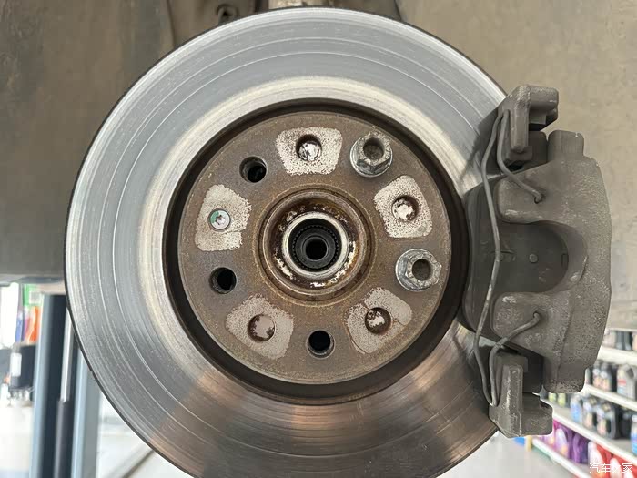

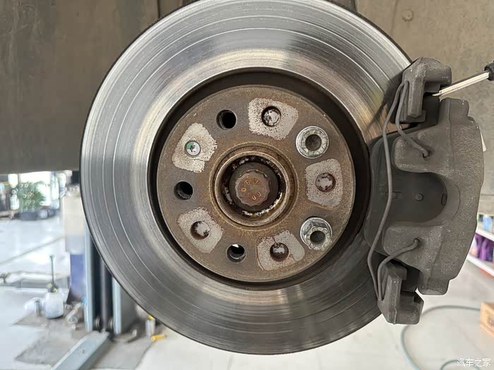

这个刹车盘可以清楚的看到几道凹痕,说明摩擦的不是很均衡,这样会导致踩刹车的时候,方向盘会抖,不过也好解决,直接找个能车刹车盘的地方,车一下盘即可,一般收费也就是40-80一片,还是很实惠的,车完盘记得也打磨一下刹车片,不然容易做无用功。

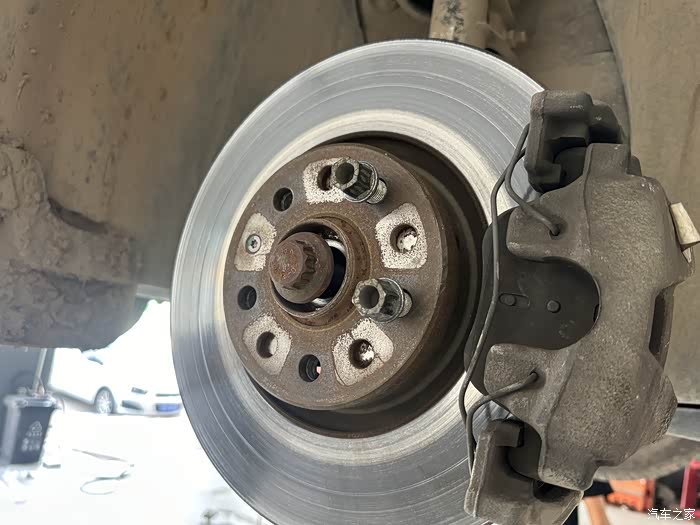

刹车盘中心的螺栓就是半轴固定螺栓了,将这个螺栓拧下来就可以将半轴外球笼和轴承分开,这一步还是比较简单的,毕竟大力出奇迹。

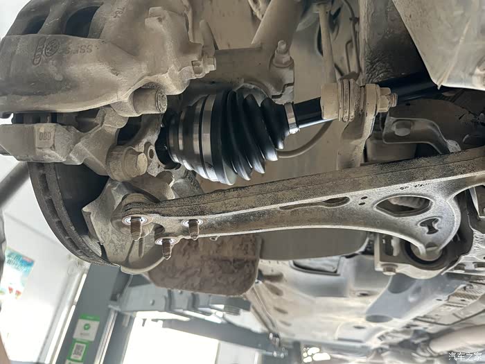

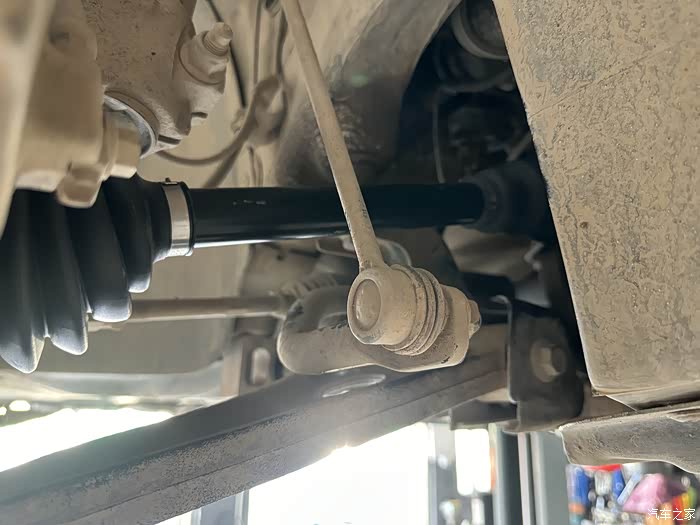

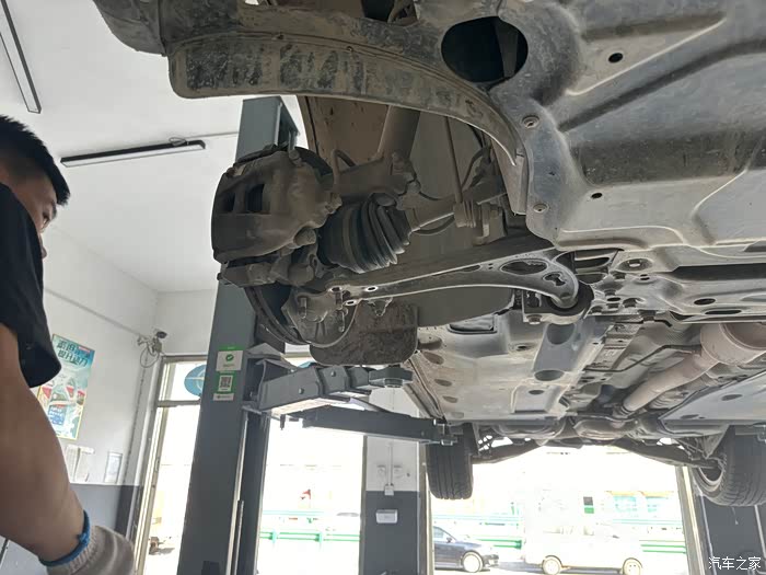

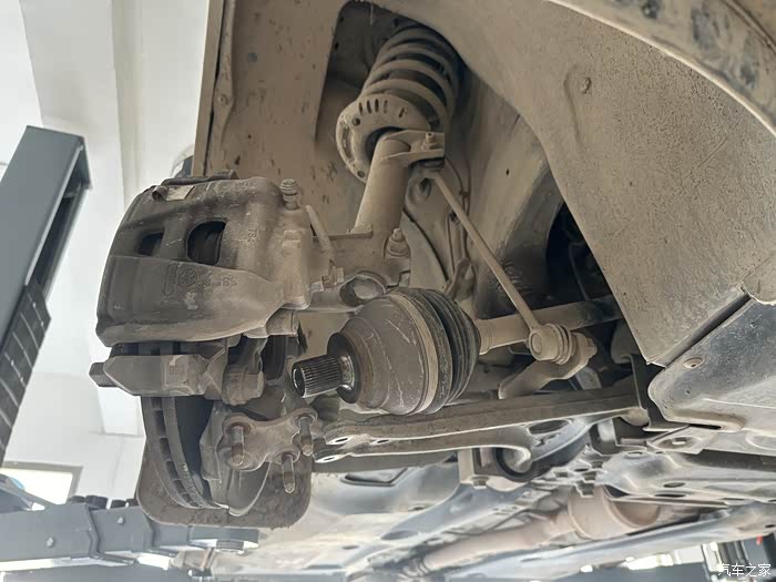

拧松螺丝之后,将下支臂固定螺丝拆下,一共三个螺丝将下支臂通过球头和轴承链接到一起,拆下之后,即可分离半轴外球笼

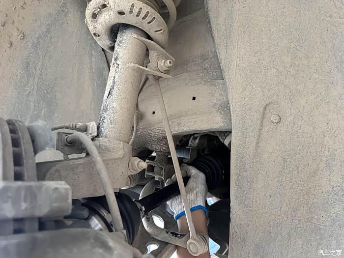

给大家一个直观的观看角度,这三个螺丝拆下之后,减震器和轴承刹车片就处于可晃动的状态,这时候用半轴螺栓将半轴捅出来即可,到了这里,半轴就已经拆了一半了。
拆下来的外球笼已经清晰可见了,下一步就是拆内球笼了

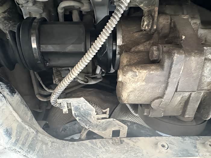

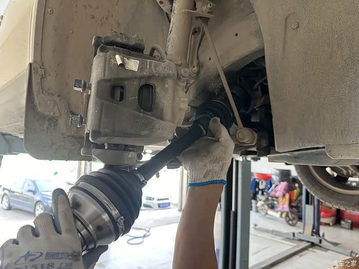

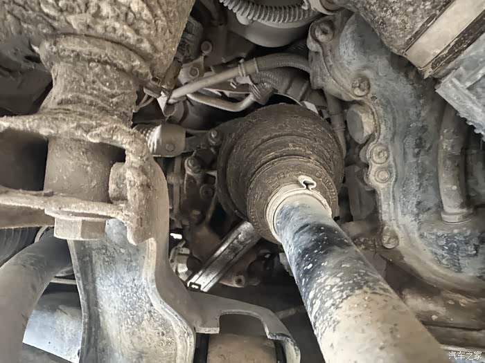

内球笼的拆卸是一个技术难题啊,不过所幸我这个半轴还是比较好拆卸的,直接用撬棍就翘了下来,我之前翻阅各个论坛大神的作品,发现有为了拆卸半轴上电焊等机械的,有拆卸变速箱的,真是五花八门的啥都有啊,我之前换过这个半轴油封,当时就比较简单的就拆卸下来了,不知道这是好事还是坏事,总之,更换过程是简化了不少。
这是拆下来的半轴,零件编号为:5ND 407 762;我在网上查了一下,4S店果然没有欺骗我,真的需要4457元,还是全国统一价,我真是EMO了,为啥这个玩意价格这么贵啊。

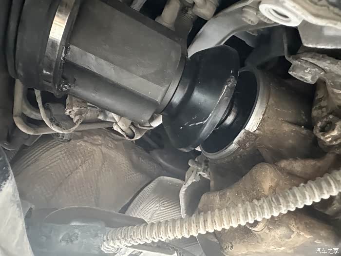

拆下来半轴之后,就是新半轴的安装过程了,这个安装要比拆卸简单的多
将新半轴内球笼对准车身变速箱轴,用手先推进去一点,固定好方位
然后将外球笼轴安装到轴承上
将固定螺栓拧上,但不要拧太进去,保证大部分漏在外面,然后就是大力出奇迹的时候了,摆正好方位之后,用大锤敲击固定螺栓,将内球笼敲击安装到位
敲击的同时关注内球笼的位置
因为轴上有卡簧,敲击到位之后可以清晰的感受到卡簧释放的动静,听到声响之后,检查一下内球笼安装位置,确保安装到位
安装到位之后,检查一下安装过程是否有伤到球笼橡胶,这一步很重要,确保完好无损安装之后,可以进行下一步工作了

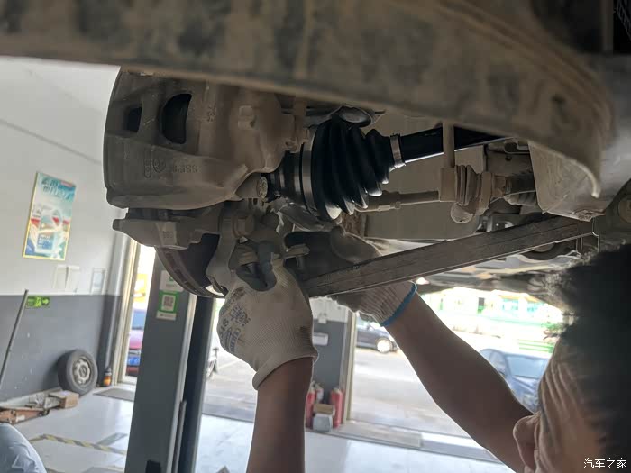

内球笼安装到位之后,就是将拆掉的下支臂重新固定好
固定好之后,这个维修就接近尾声了

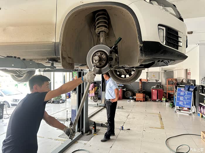

内部的螺栓全部固定完成之后,就是将外球笼固定螺栓拧紧了,这个也是需要大力出奇迹的活,一定要固定到位
这个撬棍看上去就非常有力量,据说是卡车的维修工具
全部螺栓复位并紧固后,安装上下护板,然后安装上轮胎之后,就可以去试车了。
